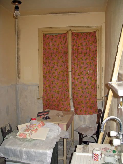

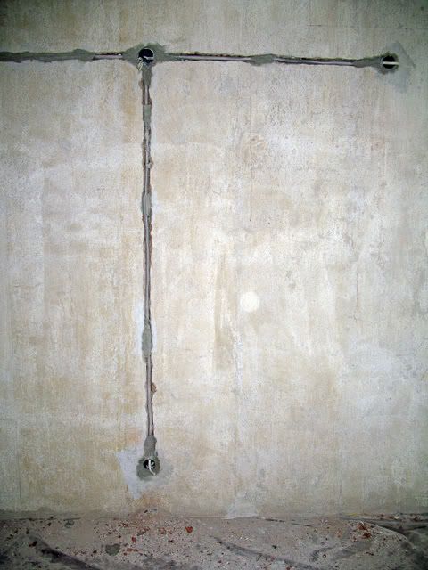

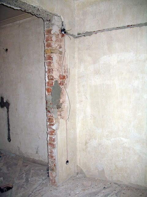

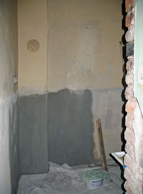

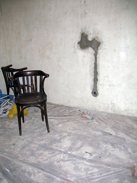

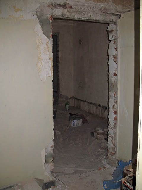

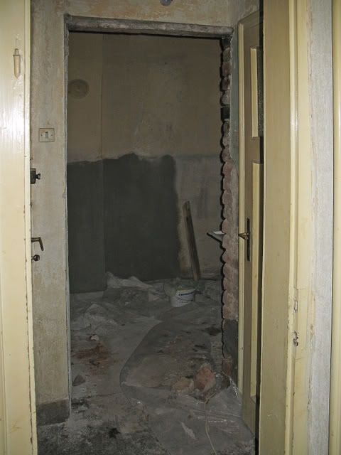

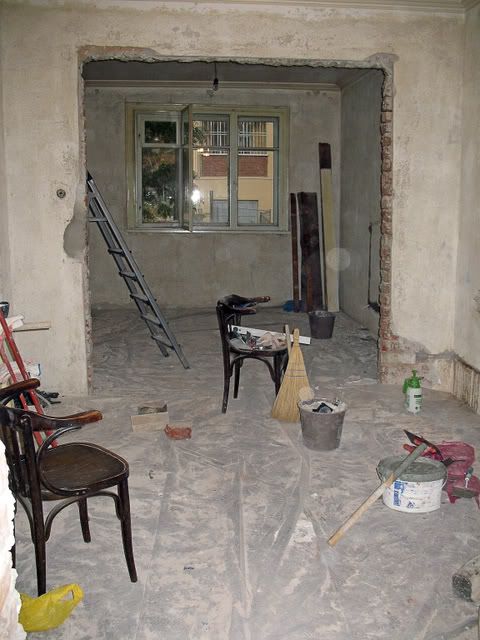

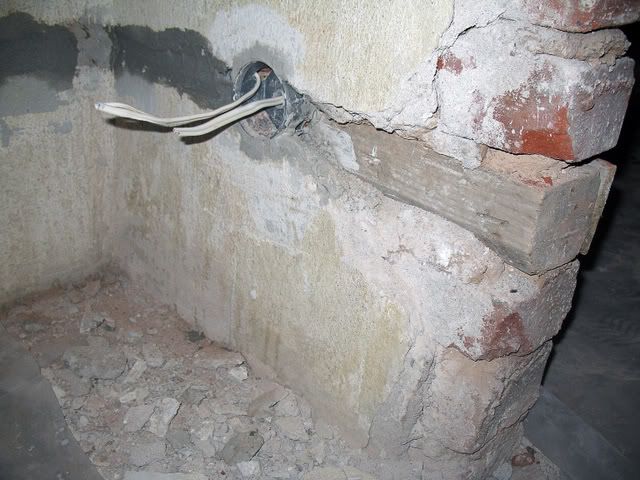

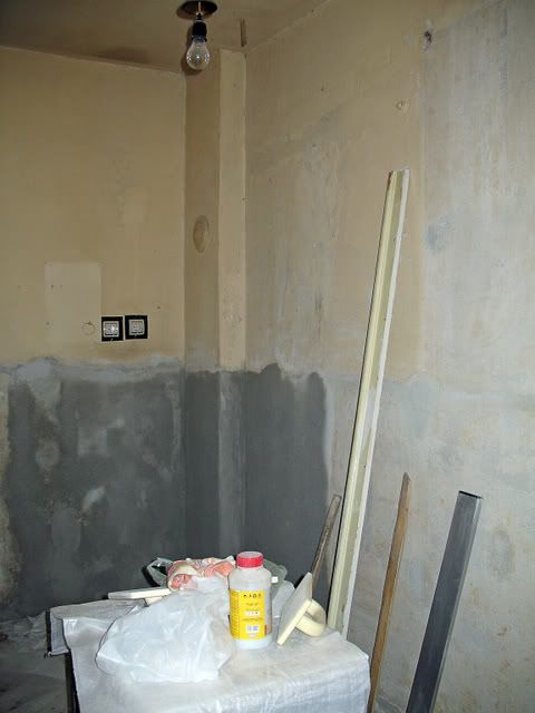

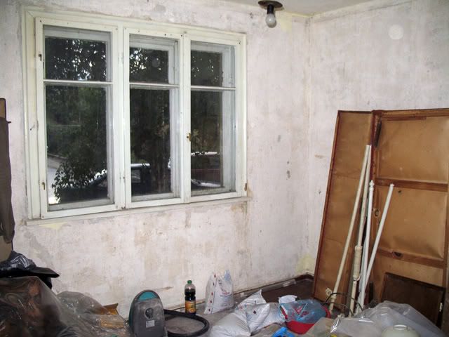

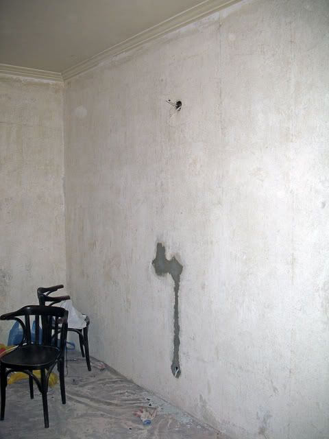

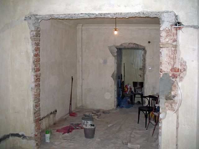

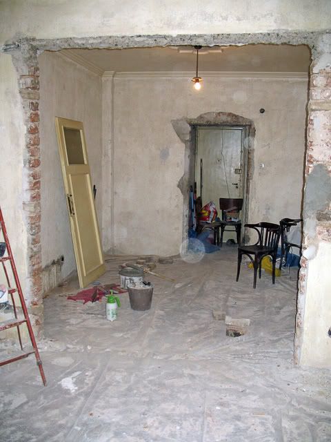

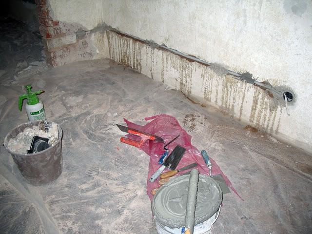

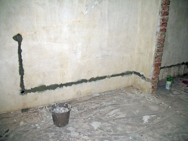

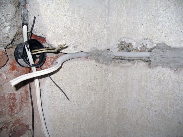

От доста време не съм писал във форума, защото намирах информацията която ме интересува от темите в него. Благодаря на всички за което. За дълъг период от време бях замразил работата по ремонта на апартамента. Все пак вече е прекарана нова ВиК. Свалих от таваните старата мазилка и направих нова. Старата мазилка на доста места по стените бе свалена и подменена с нова. Едната врата която разделяше антрето на две части заедно със стената над нея беше премахната и още много други неща бяха направени. И това всичко свърших сам с голяма помощ от страна на семейството. Стаята, хола и антрето вече са шпакловани и остава само кухнята и банята (но нея май няма смисъл да я шпакловам). Последните две седмици си дадох малко зор да финализирам нещата и днес от стройкото си поръчах новата дограма + охранителни решетъчни щори + външна изолация с каменна вата. Чудих се за разположението на крилата на дограмата, но в крайна сметка за хола и стаята я поръчах среден фикс с две отварящи се странични крила въпреки, че широчината на отвора е малка. Много се чудя дали да не зазидам едната външна врата откъм тоалетна, защото апартамента е с два входа, или просто ще трябва да слагам две блиндирани врати. Малко промених и проектите ми. Това е за сега. Чакам коментари. Благодаря.
