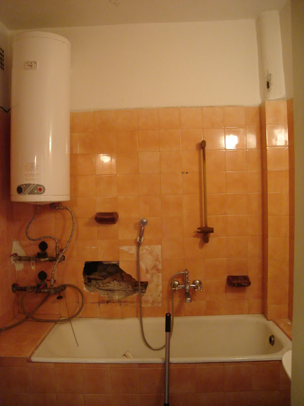

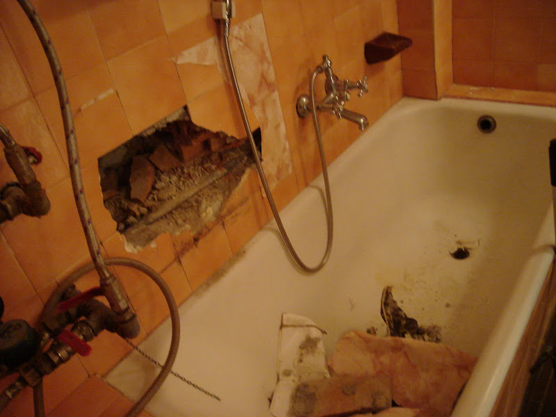

За 3 месеца имаме само почти готова баня, гранитогрес в едно малко коридорче, наполовина готова ел. инсталация, много идеи и никакви финанси за изпълнение :) Така описано, се класираме заедно с 80% от ремонтите :)
Все пак, на нас целият ремонтен процес ни се вижда безкраен.
Ето малко снимки, които ще допълвам с прогреса на работата.
Преди:
Сега:
Изображение Изображение Изображение

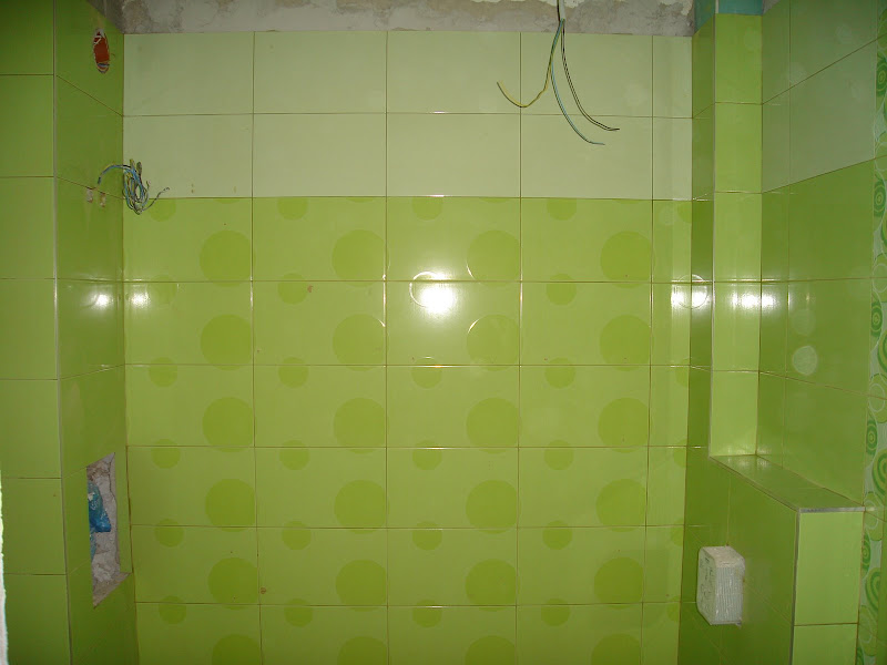

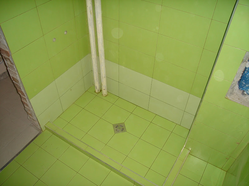

Готово - качих ги по-големи
Остава да сложим шкаф с мивка, смесителите, тоалетната и разни джвъчки като закачалки, рафтове.
Окачен таван с лунички и тонколона. И вентилатор към отдушника.
Забележката към майстора за гранитогреса е, че не е спазвал релефа на плочките и на целия коридор с натъкмил точно 3 :evil: на обратно
solo5 - майстор
а тези тръби защо не ги скри? :?
finty - напреднал
solo5 написа:
Дълго ги мислихме тези тръби. Падат се в душ-кабината, на 20 сантима от смесителя за душа. Ако ги облечем в нещо (гипс картон, газобетон) ще изключим напълно единствения източник на топлина,а и ще стане доста тясно там. Ако ги облечем но оставим отвори за вентилация ще влиза вода от душа или от влагата. Затова ще ги изчистя, ще ги боядисам със спрей в сребристо и ще станат по-джиджави. Засега ще ги оставя така. Няма да ми пречат да се къпя, надявам се да помагат за по-бързото изсъхване на душ кабината
Като казвам душ кабина - ще изградим параван по-нататък.
sasooooooooo - "специалист"
Зелената ви баня е станала убиец! Много ми хареса, а щом и музика ще има... :-D
finty - напреднал
Благодаря, очаквам да сложим всичко за да мога да се зарадвам както трябва и да направя финална снимка, но това няма да е скоро.
asinka - специалист
Зеленото е страхотно наистина!
Със здраве да си ползвате всичко :)
Master_Kenobi - V.I.P.
finty написа:
Проблемът ти с тия тръби е друг и ще се появи рано или късно, ако не вземеш мерки. Като се обливат от водата, тя прониква по тях в бетонната плоча, между тръбата и бетона, задържа се там и корозира тръбата отвън. Резултатът е къртене на новичката баня и подмяна на участъка. На всичко отгоре, сега за по-лесно го правят с едни грозни компенсатори...
За да не отиде ремонта "на кино", вземи мерки това да не се случи:
Или скрий изцяло тръбите да не стига вода до тях, а за топлото solo5 ще ти каже - той е спеца по тая част :-D ; Или спри достъпа на вода и влага между тръбата и бетона. Пряко мазане със силикон на пода около тръбата е ненадеждно. Повдигни малко от пода, направи нещо като кутия от плочки там, но върте да е празна, и отгоре, там където тръбите влизат в нея - сериозна изолация със силикон. Идеята е влагата от пода да няма достъп до бетона на плочата, а също така и водата стичаща се по тръбите.
Малко объркано обясних, но дано си разбрал.
Успех! :)
finty - напреднал
Master_Kenobi благодаря за коментара - със сигурност ще помисля от тази гледна точка дали мога да направя нещо. Аз съм на първия етаж и теч до съседи не ме притеснява много, но за собствените ми плочки ще помисля.
