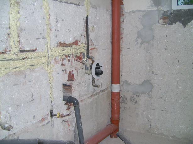

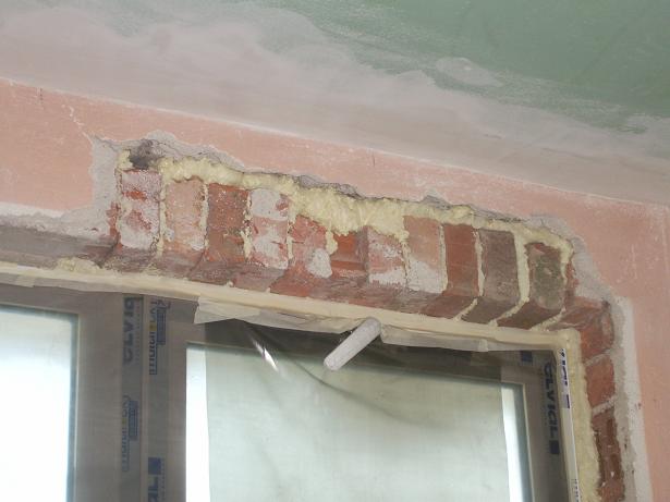

Сагата е известна-покрай куцото и сакатото.Падна ни мазилката на тавана...и се започна.Сега и баня и дограма и т.н
Ето малко и от мен:

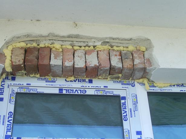

сменяне на дограмата
не липсваха и изненади-като да ти паднат тухлите

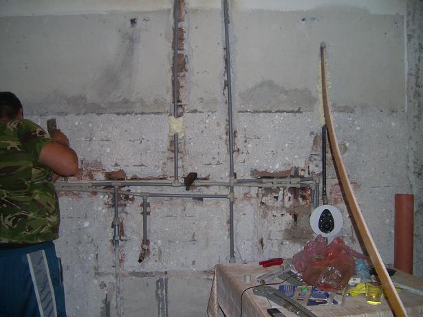

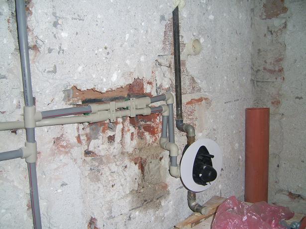

ВиК-то -сами се наехме да направим-получи се перфектно

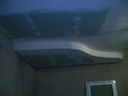

и фигурката на тавана в хола

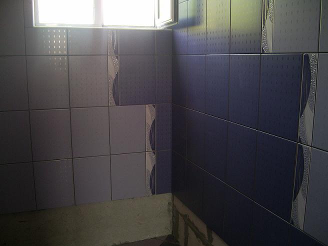

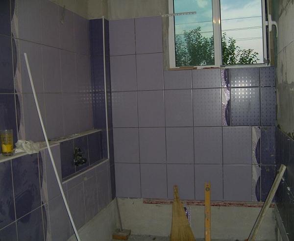

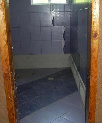

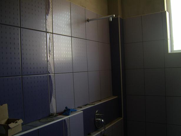

Банята е към финала :)
Дано ви хареса!

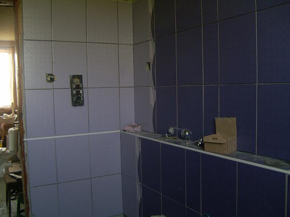

Хубаво е , типичен женски дизайн , тази лайсна на сн. 10 под контакта е , не бих се сетил е добро попадение .
Не размества ли фугите спрямо др. стени ?
. Още малко по композицията могло да се пипне .
Подреждането на фризовете - също оригинално .
Можеше да я наредите до тавана , запази си снимките от тръбите ,
че като почнеш да дупчиш за аксесоарите ... знаеш .
Да видим каква фугомаса ще избере проектанта ? :)

За лайсната-не размества, защото от декоративната стеничка има повдигане на плочките и за да не се появи и другаде трябваше да разместим на тази стеничка.
Дизайна е мой, хвана ме!Не е завършено още, има още един ред плочки, а и там съм измислила един елемент, който е нетипичен, но засега още го обмислям.До ден-два ще е готово.
Снимки умишлено направих на тръбите точно с тази идея-да си имаме план, че недай се боже нещо се случи с ВиК-то.

Защо фугата с цветът на плочките ?
Въпреки че може да се кажат мн. "против" направи ги бели или св.сини ,и ш'ги фиксираш .
Ще разширят оптически банята , а тя си е малка .
Също така по- силничко осветление разширява .
Като сложиш седало и тва -онова мн. се смалява .

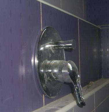

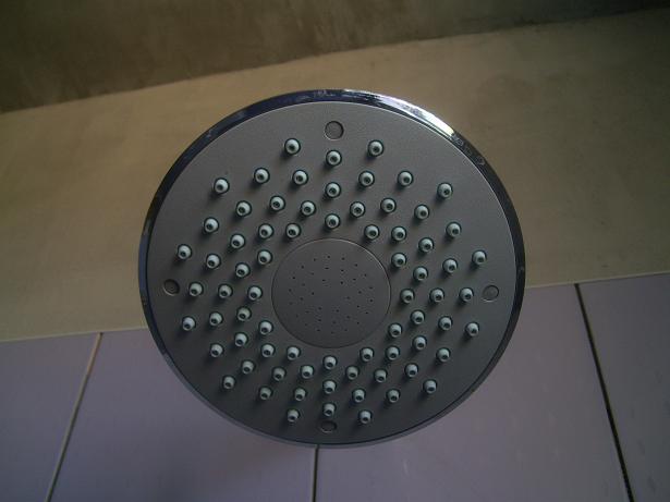

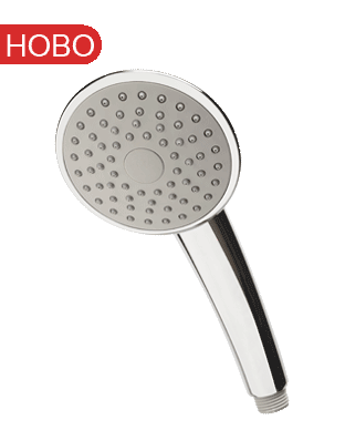

виждам ,че смесителя е като моя.Може ли да ми кажеш от къде и колко стръва горе душа с тръбичката и ако може да заснемеш само него?а от долу какво ще слагате?
asinka - специалист
Това са ръчният душ и слънчогледът.И 2-та са самопочистващи и не събират варовик.
Смесителят взехме за 160 лева от EasyDoor, представители на Видима, за ръчният спомен за цена нямам, слънчогледът бе около 95-100 лева.

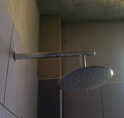

Хубавото на смесителят е и това, че няма начин да те окъпе, ако последният ползващ е бил на функция слънчоглед.След изключване на водата, смесителят превключва автоматично на функция ръчен душ.
А за самата тръба на слънчогледа решихме да направим модификация и да постигнем повдигане с ъгъл.За целта взехме допълнително връзка, изрязахме под ъгъл от 45 градуса, после аргонова заварка, шлайфане и никелова баня.Това последното с банята беше трудно за намиране на решението, но открихме цехче в Тракия, където правят никелови бани за оръжие!
Утре чакам да видя какво са измайсторили...
По този начин тръбата е по-удължена от тази, която снимах сега с около 10 см и с наклон.
тонито - специалист
ами питата я има в баумакс а тръбичката я няма никъде.....
