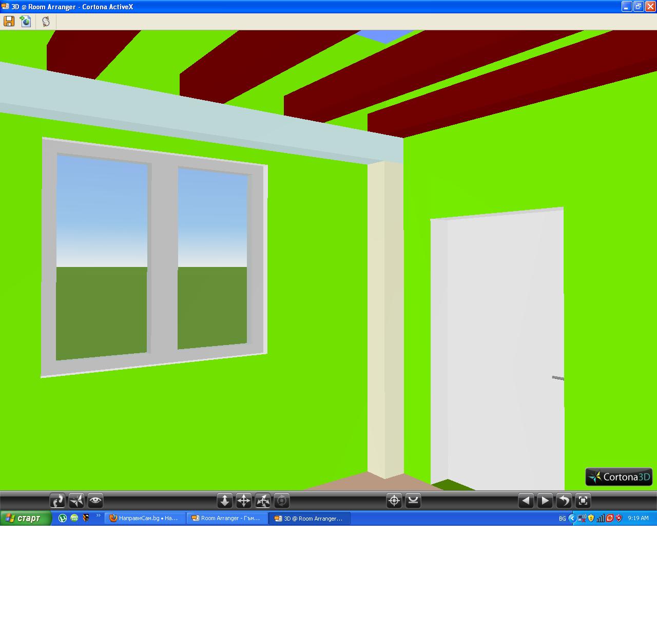

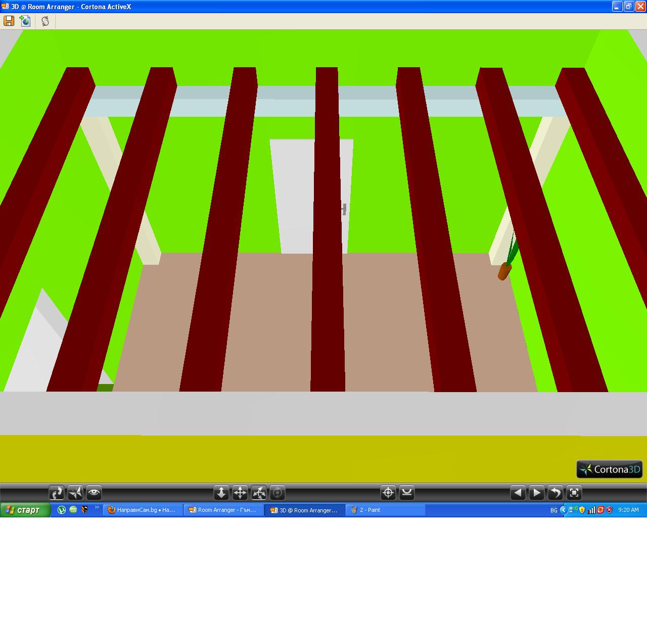

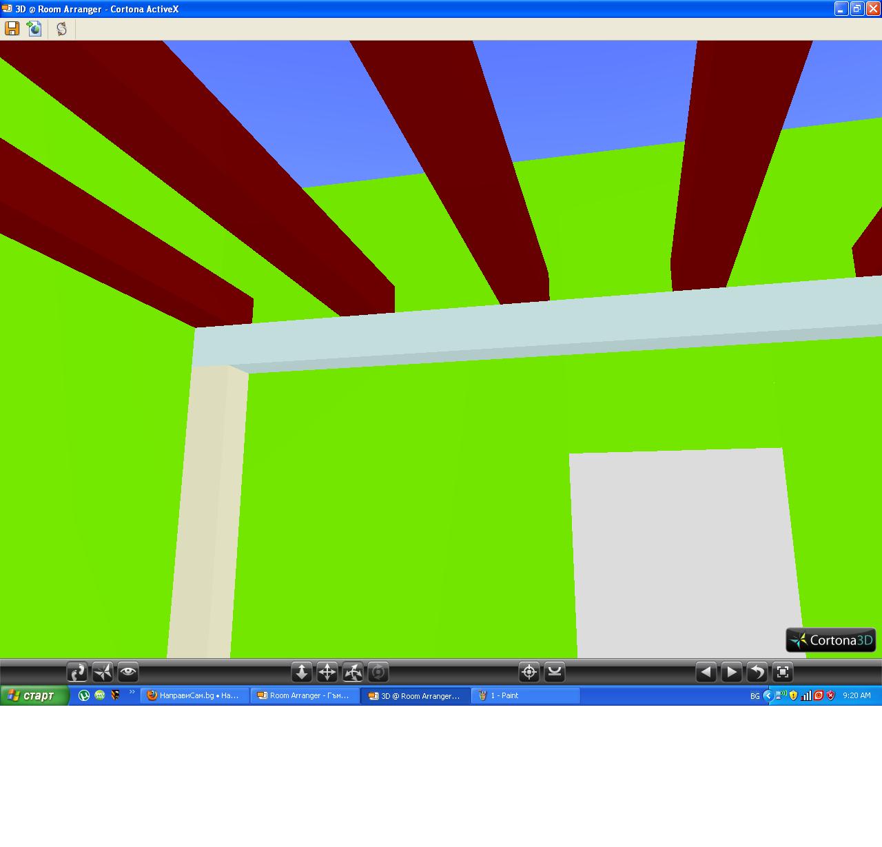

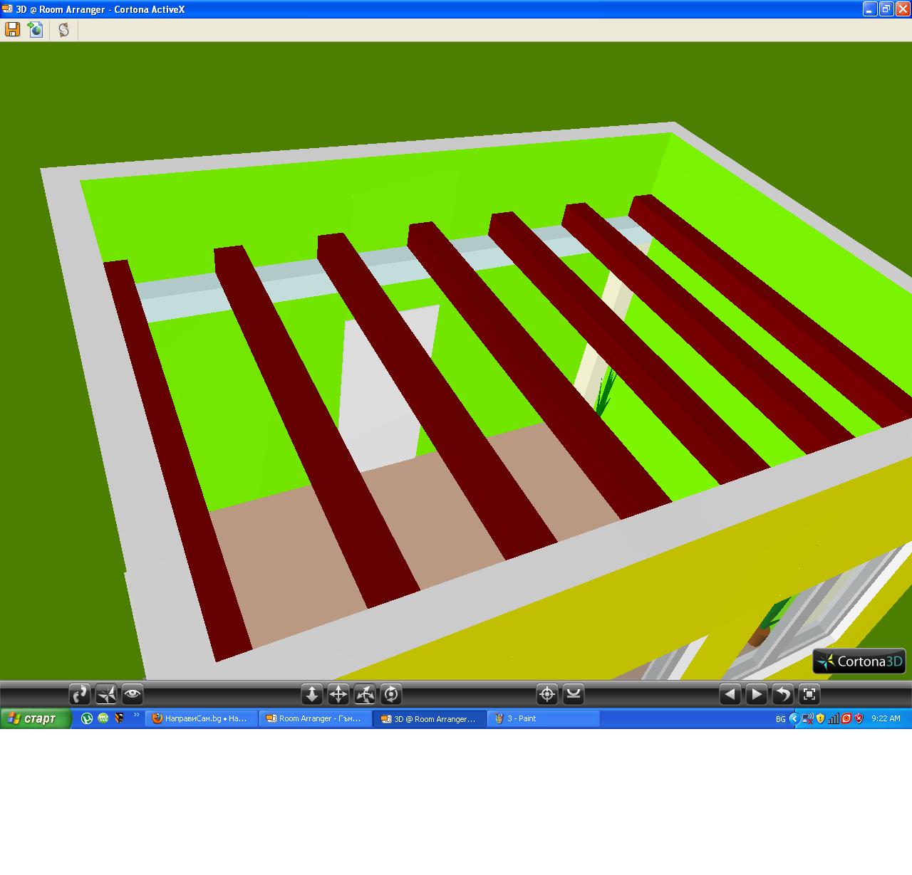

Имаме апартамент в двуетажна сграда , апартамента е на вторият етаж . Стаите са високи по 3,7 м. , тавана е гредорет. Идеята е тавана да се смъкне на около 2,4 м. , покрива е висок и за втори етаж ще има място . Стените са тухлени. Чудя се дали ще се получи , ако в ъглите на стаята се излеят колони и върхо тях се наредят греди .

Претеснително е според мен,че така направените колони няма да са свързани кораво със скелета на къщата.Най-добре е да се консултираш с конструктор ,като го заведеш на място!
