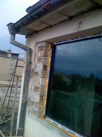

Здравейте, сетих се че и аз мога да публикувам малко снимки за моята "къщичка", която стягам от доста време...правя си нещата сам, с помощта на приятели и съм доволен засега...нещата се получават. Съжелявам само че нямам проект по който да работя. Така ми се налага доста често да правя нещата по 2 пъти...но пък спестявам солидна сума, която ми искаха за проекти. Та така...ще пусна малко снимки и ако на някой му е интересно, мога да говоря много... за моя цялостен ремонт :)

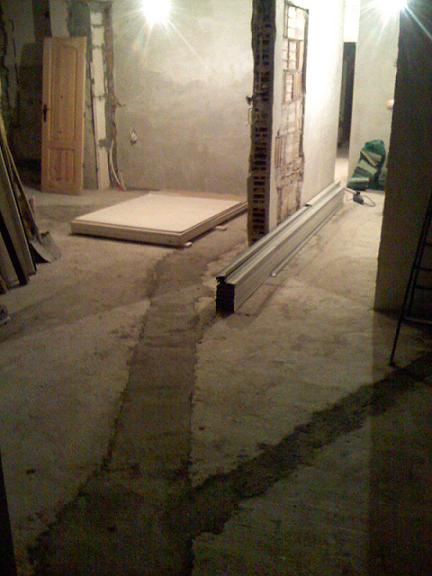

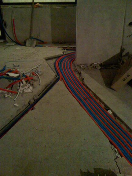

Запълнихме каналите с тръбите
Ново В и К и прекарване на тръби до всеки конвектор в апартамента по отделно

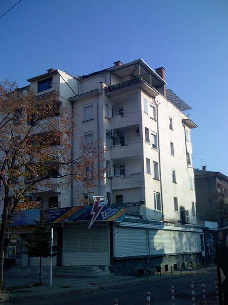

Последния етаж...Покривната конструкция на балкона е завършена (вижда се балкона на комшиите с армирани стъкла, изполомени от градушка...така беше и моята тераса), имаме на лице вече и външна изолация и засаден жив плет...за повече свежест :)
Никога не бях виждал отблизо подобна конструкция...абсурд и сандвич панели...но с помоща на строителни инженери като съвет, и голямо желание, мисля че направих правилния избор за покрива на балконите :)
Всичко започна с подмяна на дограмата, изпълнение на балконите и външна изолация, за да е всичко ок отвън и да започваме вътре :)

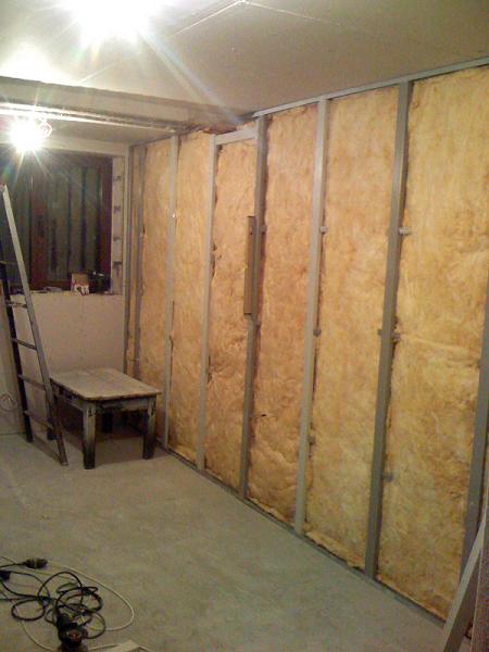

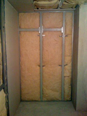

Вата по всички тавани и по стените. Тук имаме ниша за вграден гардероб в едната спалня :), тавана над гардероба ще се сваля до ЦД профила

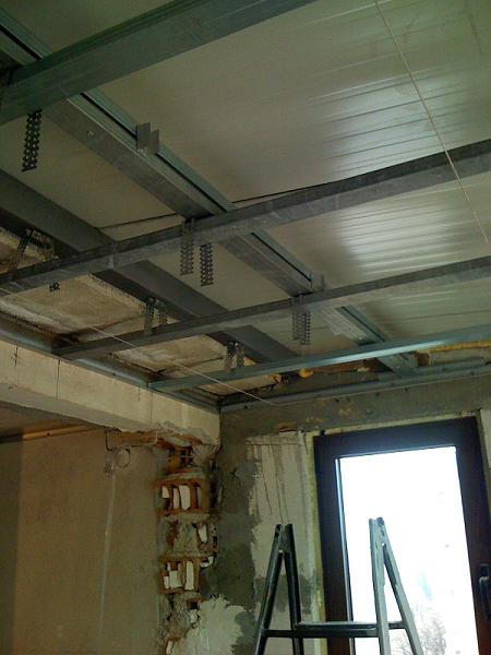

Единия балкон се оказа излишен и го вкарахме в спалнята...покрива е също със сандвич панели, под тях двойна вата и картон

Тая греда под термопанелите, само за гипсокартона ли я бацнахте(струва ми се че е от CW профили)

Като гледам канала за тръбите на конвекторите :2thumbs: евала за старанието.

А гредата под панелите...правилно се усети. Тя е от профили...направих я само за да хвана за нея държачи за конструкцията за картона. Не ми се искаше да дупча сандвич панелите. Не се и съмнявам че ако го беше правила фирма, не биха се замислили да монтират държачи дирекно за панелите, но...нали и в това е смисъла сам да си правя ремонта - да вземам възможно най-сигурни и смислени решения. ...все едно че ще правим апартаменти и къще за по 100 години ама... ;)
Каналите за конвекторите ги рязахме, вместо да къртим с къртач. Забравих да спомена че и под сегашната замазка на апартамента има 3см някакъв много твърд стериопор. И ако бяхме започнали да къртим, щтяхме да вдигнем целия под...и щеше да ми се наложи да изнеса още 100-200 чувала с отпадъци :))

Струва ми се (от снимката не се вижда добре...) че ако беше направил тавана на двойна скара, нямаше да има нужда от греда...
Карай няма да има проблеми, но си се мъчил с тия конци (много ми е познато - така се учих на картон преди години)
