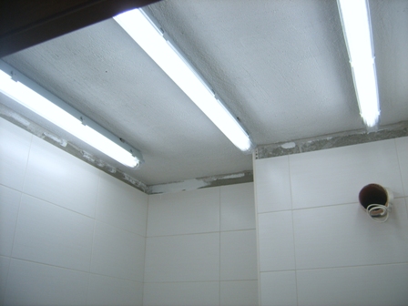

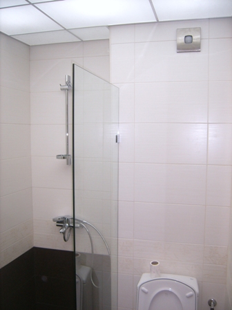

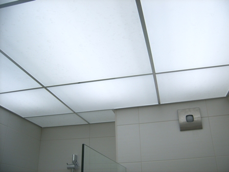

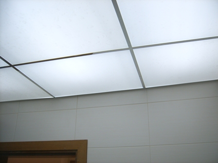

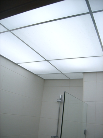

Здравейте!
Занимаваме се със строителни ремонти и в процеса на работа придобихме навика да си правим фотоалбуми на изпълняваните обекти!Искаме да споделим част от тях.Надяваме се за всеки да има по нещо.

от къде се купуват плоскостите и колко струват, ако не е тайна?
а, и с какви размери са?
че ми хареса...
CASA - специалист
Плоскостите са от плексиглас и се правят по поръчка,заради размера.
Профилите са огледални за разтерен окачен таван.

Малко ме дразни неравномерността на осветлението (имам "изкривяване" по темата) - не е критика - ако някой реши в бъдеще се възползва.
Това би могло да сстане:
- с повече тела
- сваляне на тавана 8-10см.
- по-компактни тела
- без тела - отделно пури и арматура
- комбинация от горните.

Този вентилатор, не можеше ли да се премести?Ще им вади очите дълго време.
