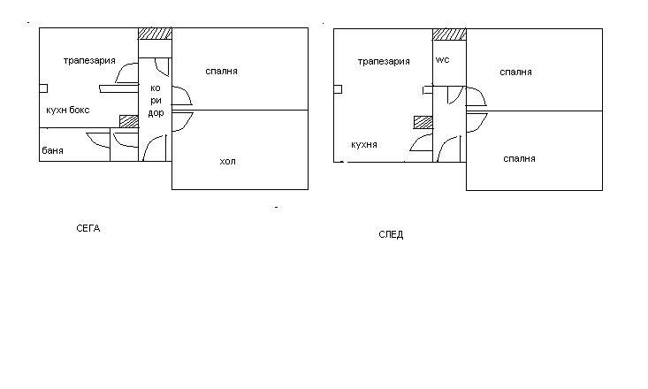

Здравейте.наскоро си купих апартамент ,от 4 етажна тухлена кооперация,на първи етаж.искам да направя преустройство,но не знам дали ще е законно.защото знам за 1 закон,който гласи:"не може да има WC над жил.помещение".добре,под мен има само мази,значи може.обаче под WC-то на втория етаж ще е моята кухня. и вече незнам.относно новата канализация,ще се вкл. от мазите към на др. вход канализацията. моля Ви се помогнете ми.пращам и чертежи.

Е какъв ти е проблема ? По принцип като си местиш тоалетната и я свързваш за щранг в мазето наи че е хоризонтален участък което не е проблем но е незаконно. А колкото до банята над тебе готви се за проблеми наи добре инвестираи някои лев в банята на съседа :)
да,но защо да е незаконно след като не пипам нищо по вертикалата.а относно проблемите от отгоре? при условие че канализацията е сменена преди няма и 1 год. пак ли е вероятно?

Ами аз така вързах едно кафе към един хоризонтален участък. При озаконяването главния архитект ми показа закона, наистина го пише чено на бяло. Помня го защото подписа на архитекта ми струваше 800 лв. , иначе от тогава 2-3 години няма никакъв проблем само вкараи тръбата под ъгъл. Успех

Защото рано или късно ще протече на теб
При условие че над главата ти ще има баня а не както е пригоденно до сега
Стават постоянни течове и потърпевшия ще бъдеш само ти нали си най-отдолу :)
