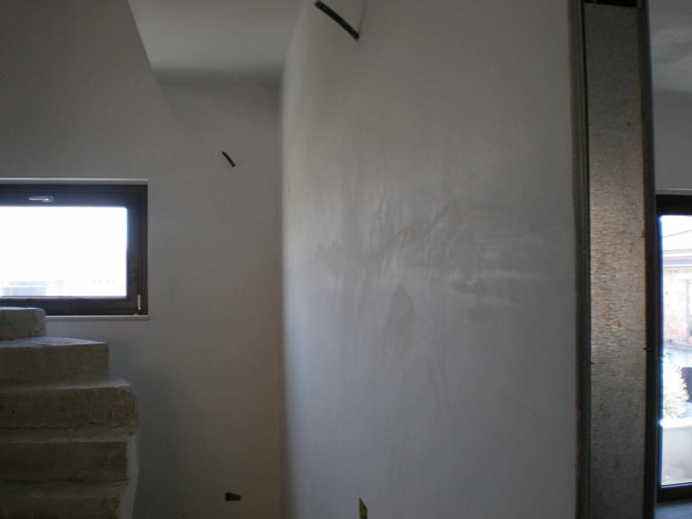

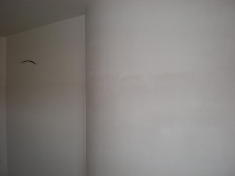

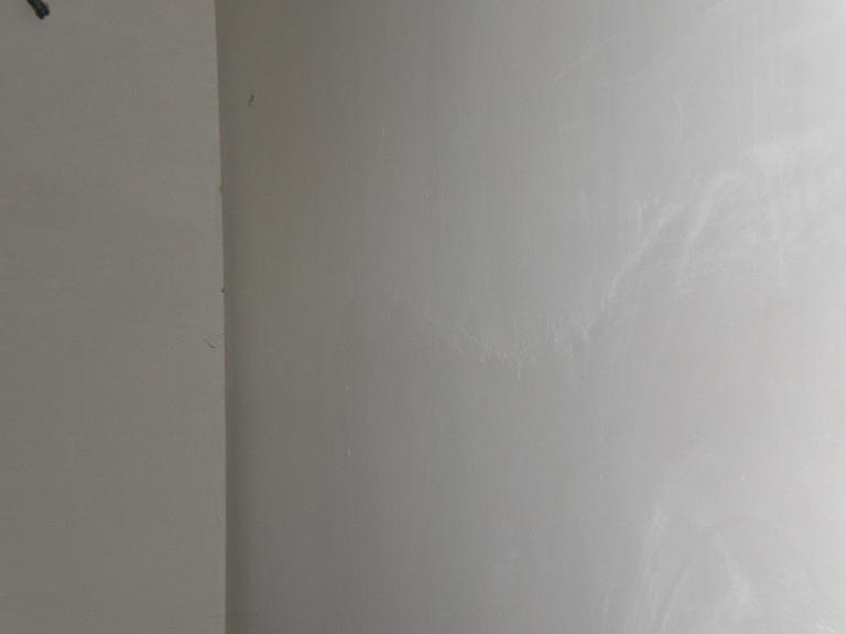

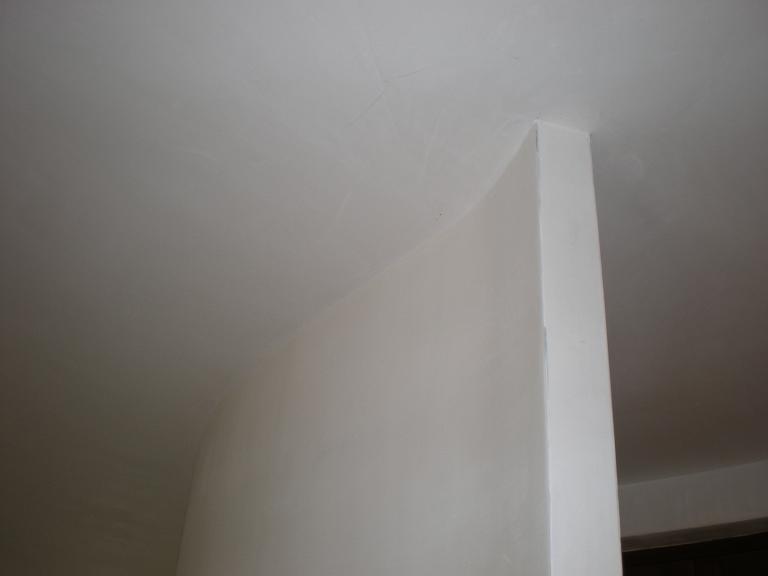

Не знам дали съм нацелил раздела, защото темата не е за ремонт на моята къща. Просто пускам снимки на мазилка и шпакловка - мое изпълнение по молба на любопитни съфорумци. Ако темата не е за тук модераторите си имат бутон за местене.
И така като начало малко шпакловка. Всичко е мое дело - мазилка и шпакловка.
В продължение на няколко дни ще пусна снимки на цялата къща. Около 60 снимки направих днес.

masterval - майстор
Качи още снимки. Тези мен не ме убеждават. Поне за 1, 2, и 3 имам някои съмнения.
Облегни някой мастар, да разберем качеството.
Илиян Илиев™ - майстор
Ще кача още, но не днес. Снимките са 7 мегапиксела и трябва да ги намалям, което отнема малко време за човек като мен. За 1, 2 и 3 няма какво да кажа освен, че на две ъгъла изглежда крив, но според мен е някаква оптическа измама. За 1 и 3 не знам какво подозрение имаш, но мога да отговоря на всеки зададен въпрос.
Сега малко за технологията така да се каже:
- Всички стени са мазани с машинна мазилка на циментова основа. Преди полагането на мазилката са положени поцинковани Т образни майки на около метър-метър и тридесет една от друга. При полагането на майките е ползван конец, нивелир и мастар. Естествено това не е гаранция за права стена. Аз лично съм виждал вълнообразни стени мазани с майки-като се сложи мастар се вижда, че всяка майка изпъква с около 1 см. За да се избегне това си има чалъм, но това е за друга тема.
Минимум 12-24часа след измазването майките са отстранени по желание на клиента(аз също го препоръчвам), а самата мазилка е обработена с едно инструментче наречено РОБОТ(работилите в Италия се сещат какво е, аз не му знам името на български).
-Следва полагане на основата за шпакловката(ако някой горещо се интересува ще дам линкове към всички ползвани материали и инструменти). Тя се полага с американска шпакла(на български ще дойде да е пердашка или маламашка от ламарина, не знам точно как се казва). След поне 3 часа ръбовете се обират със същия инструмент, а ако са минали повече от 6 часа се позва РОБОТА. По-добрите майстори(да не казвам като кой) не се нуждаят от робот дори и след две седмици.
-Последно е полагането на шпакловката. Желателно е да са минали най-малко 24 часа след полагане на основата или да е видимо суха стената. На всеки влажен участък се получават кофти миниатюрни балончета, които могат да се отстранят най-малко след 3-4 часа от полагане на шпакловката, но остават кофти миниатюрни дупчици. Инструмента за полагане на шпакловката е същата американска шпакла(италиански термин е това), а РОБОТА не се използва. За идеално изглаждане на шпакловката НЕ се използва шкурка. Мокри се с голяма мека четка тип баданарка и се минава с въпросната шпакла. Мен са ме учили че се пръска по шпакловката с тази четка, но аз лично предпочитам директното нанасяне на водата.
