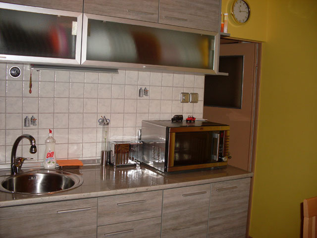

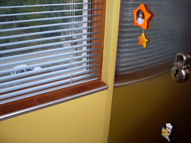

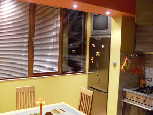

Живея в панелка и присъединих терасата към кухнята,защото беше нечовешка теснотия.снимал съм само към прозореца,защото ми падна батерията когато обърнах към шкафовете.нямах място за голям перваз на прозореца отвътре и за това сложих лайсна за стъпало и тези терекотни плочи които са едно към едно с шарките на дограмата-златен дъб-плочките са релефни по 25лв/кв .м.,продават ги на бройка.-италиански са .Не че съм открил топлата вода,но на някой може да му е от полза,а излиза и много евтино,ако му харесва разбира се.

KIBRIT - специалист
Като гледам си махнал и едната странична стена.
Това дали е позволено принципно ?
Под дограмата,как е направено-с итонг или гипсокартон ?
Възможно ли е да пуснеш още снимки,ако може и отвън !?

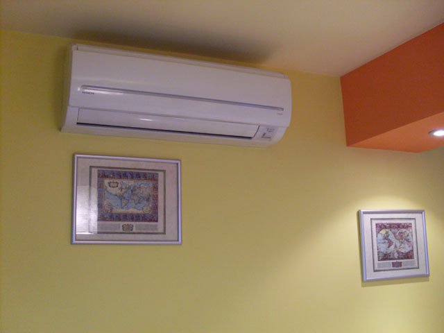

Също и на тръбите на климатика.
boby75 - специалист
KIBRIT написа:
Възможно ли е да пуснеш още снимки,ако може и отвън !?,Също и на тръбите на климатика.
на този блок има трегер който носи горния етаж и лицев панел,който оформя фасадата-може да се махне целия,но аз оставих десния, защото така ми е удобно-дели ми хладилника от работния плот-така се вижда само лицето му и стои в ниша.доста питах преди да махна левия панел и накрая намерих строителния техник,който построил блока.тогава работил в смк.той ми каза , че мога да махна и от двете страни.обясни ми,че първо се слага трегера и тогава лицевия се заварява.оставих панелчето което оформя терасата,като преди това му извадих една по една планките,които го държат,защото бяха страшно изгнили и отблизо 12мм дебели бяха останали около 5мм .като ги натиснеш сериозно и се чупят.после надзидах с итонг, като преди това заварих шипове от бетонно желязо по 5-6см върху металния парапет,пробих дупки в итонга и това ми беше първи ред.отвътре е с вата и картон навсякъде на конструкция.Тръбите на климатика влизат в спалнята ми и минават зад гардероба там .Външното тяло е под прозореца на спалнята -така спестих място да ги крия в кухнята и не се вижда нищо и в спалнята.Утре ще пусна и други снимки. Не съм майстор строител,не искам никой да уча или да се хваля с това-просто да съм от полза на някой.Когато правих ремонта преди 3 години не съм и знаел за подобни форуми.щеше да ми е по лесно.Както виждате съм нов тук и чак сега публикувам какво съм правил.

Делян - специалист
Браво, добра работа. И перваза на прозореца ми харесва. Лайсната как си я закрепил?
boby75 - специалист
[quote="Делян"]Браво, добра работа. И перваза на прозореца ми харесва. Лайсната как си я закрепил?[/quoteПърво наредих плочките без лепило и видях колко пропада задния им край,защото лайсната отпред надига малко.Навих винтове за гипсокартон в часта на перваза откъм прозореца,за да изравня нивото като се сложи лайсната.Намазах с течен пирон, наредих ги и най накрая пъхнах само лайсната.Става бетон.Като внимавах много да не омажа стената,че щях да полудея.

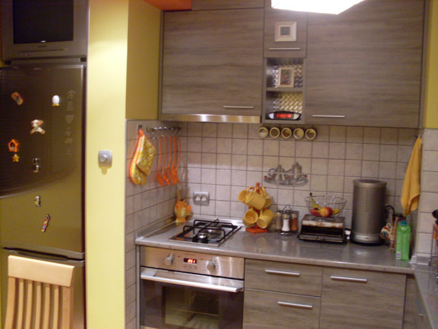

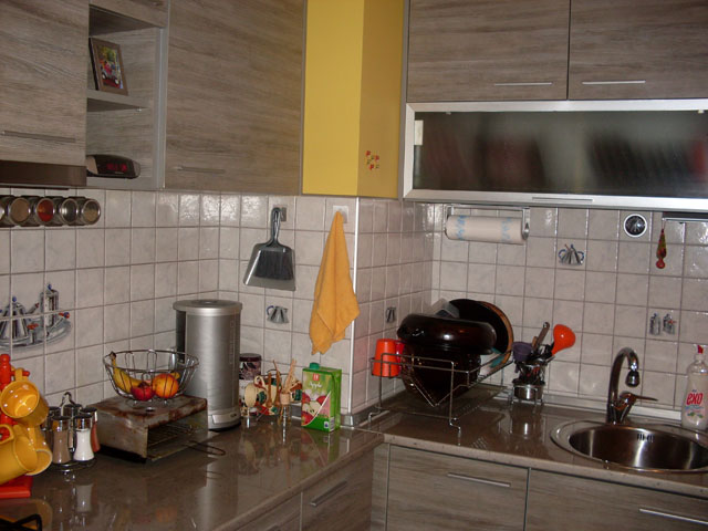

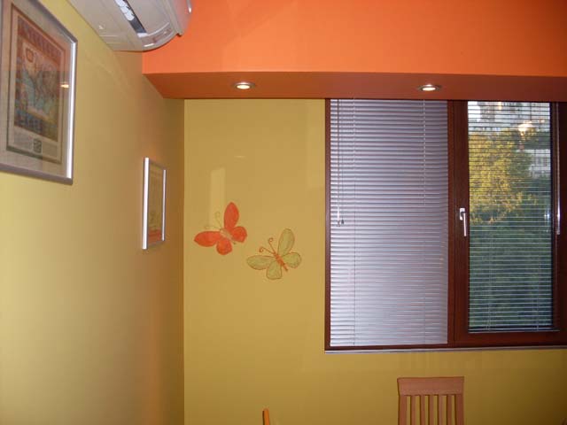

Ето още снимки.Не можах да направя по обща , защото няма накъде да се отдалеча повече,затова снимах няколко пъти последователно , за да се добие някаква представа.

ето още снимки.Не можах да направя по обща , защото няма накъде да се отдалеча повече,затова снимах няколко пъти последователно , за да се добие някаква представа.
Двете жени у нас(жена ми и дъщеря ми) накичиха стените с насекоми.
