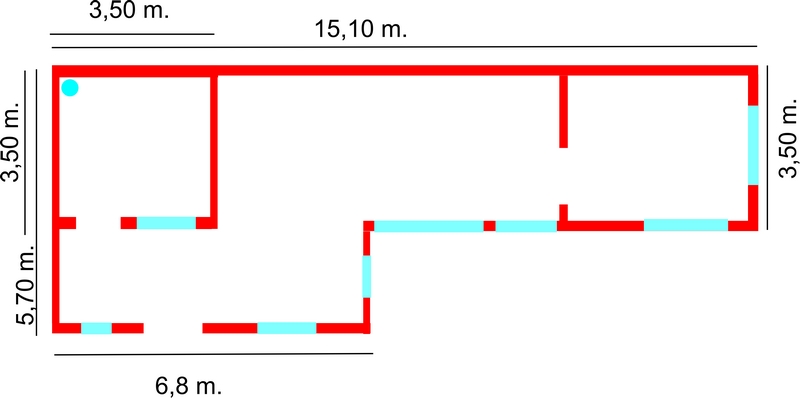

Ето съществуващия строеж.
Постройката е ориентирана север-юг.
С червено са отбелязани съществуващите стени.
Със синьо - прозорците.
Празните места са вратите.
Горе в ляво със синя точка е отбелязано мястото на водомера.
Няма прекарвани обратните води, но те трябва да се изведат на юг.
Моля за мнения за някакво примерно разположение, при което този груб строеж може да се превърне в малка къща...

Благодаря за отговора!
На север и на запад са други парцели, наблизо няма други постройки. Сградата е в северозападния ъгъл на парцела.
На юг и изток няма нещо, което да "пречи"...
Северната и западната страна са с железобетонни колони и тухли.
Южната страна е с дървени греди (13,5 х 13,5 см.) и отново тухли между тях.
Основите са на 65-75 см.
Покривът е с керемиди.
Височината в северната част е 3,20 - 3,30 м.
От юг височината е 2,20 - 2,30м.
За това се сещам в момента...

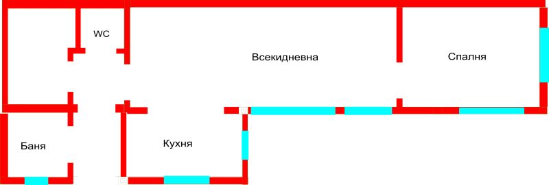

Колко спални искаш да има? Ако искаш само една спалня - тя е готова в дясно. Стаята с водомерите ти става кухня, а до нея в дясно една малка баня. Пред кухнята към прозорците маса за хранене - трапезария и останалото хол.
Ако искаш 2 спални и можеш да буташ всички стени - буташ стената от стаята с водмера, кочто е на юг и я местиш малко по на север. Така правиш по-малка баня в ъгъла между север и запад а под нея се оформя една спалня. Втората спалня си е готова и между двете развиваш голяма кухня/хол. Която ще стане фълга и тясна.

Една спалня е достатъчна.
Това, което предлагаш го премислях, но май се отказах.
Не ми се избива прозорец на запад или на север най-вече защото през този прозорец нищо няма да се вижда.
Освен това ми се иска, ако е възможно, банята и тоалетната да са отделни помещения.

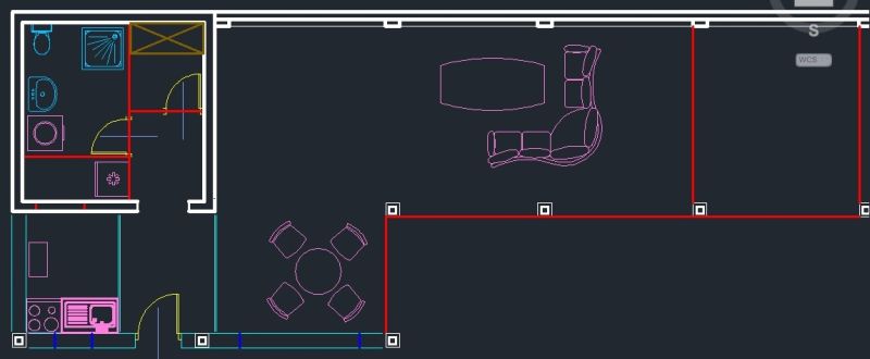

Долните картинки като че ли ми допадат повече, но не съм сигурен, че съм прав...
RR2, RR4 или нещо друго, как мислите?
