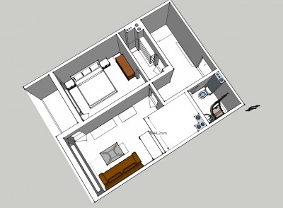

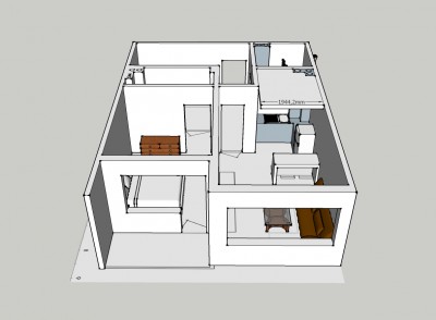

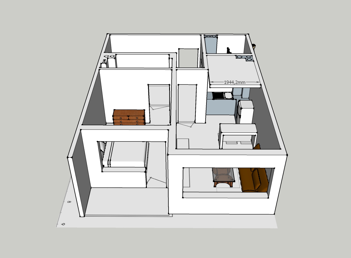

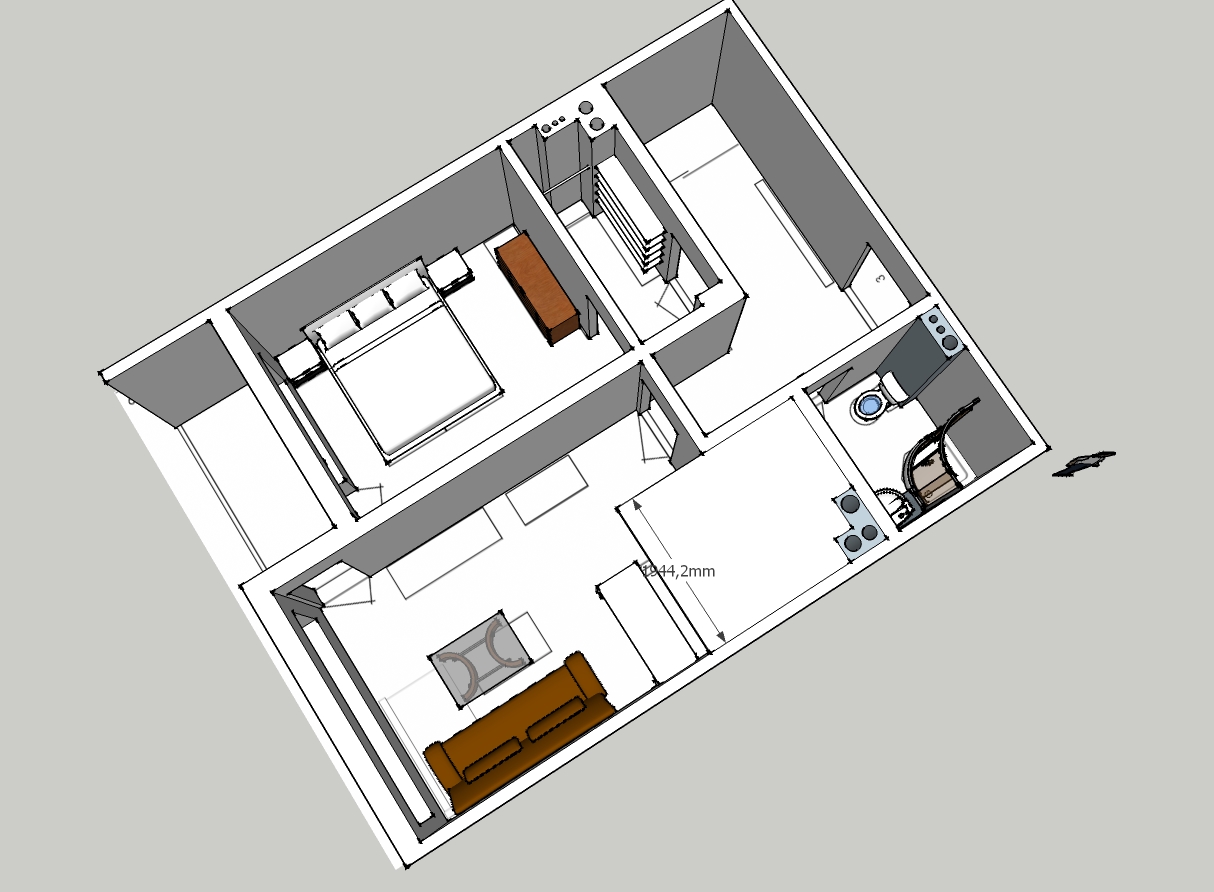

Здравейте, реших да споделя и аз с какво се занимавам последните 2 месеца. :)
MalDolina2.jpg проект 2
MalDolina1.jpg проект 1

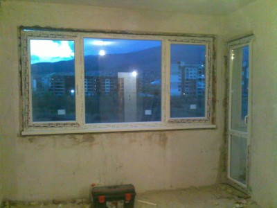

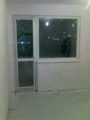

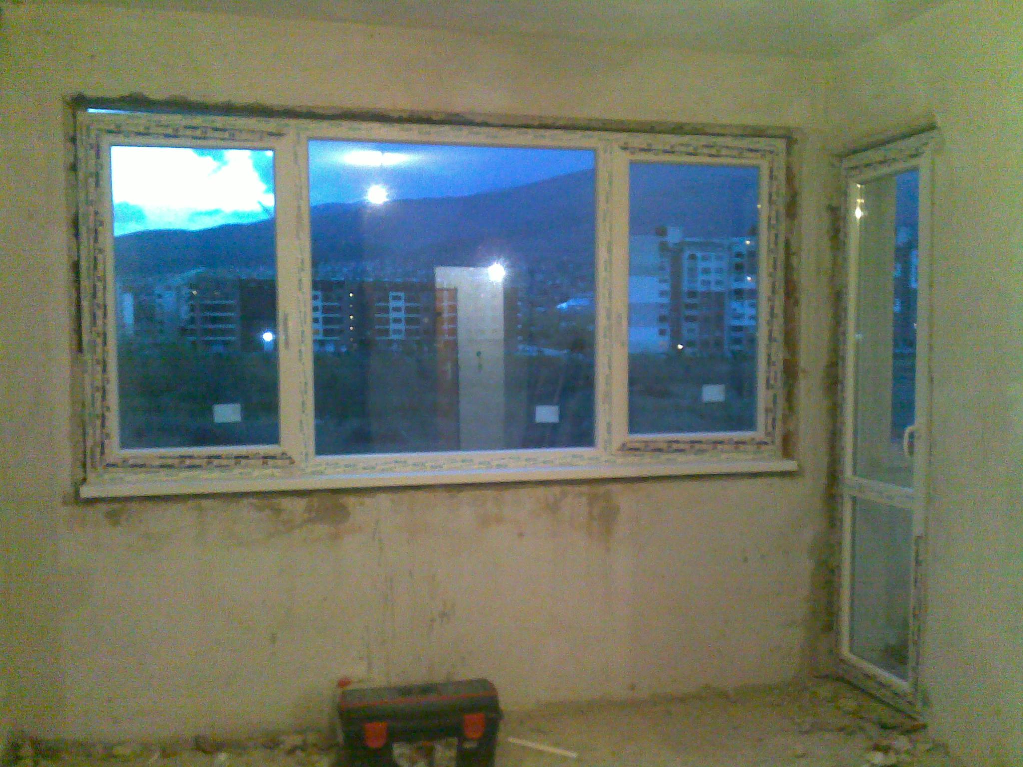

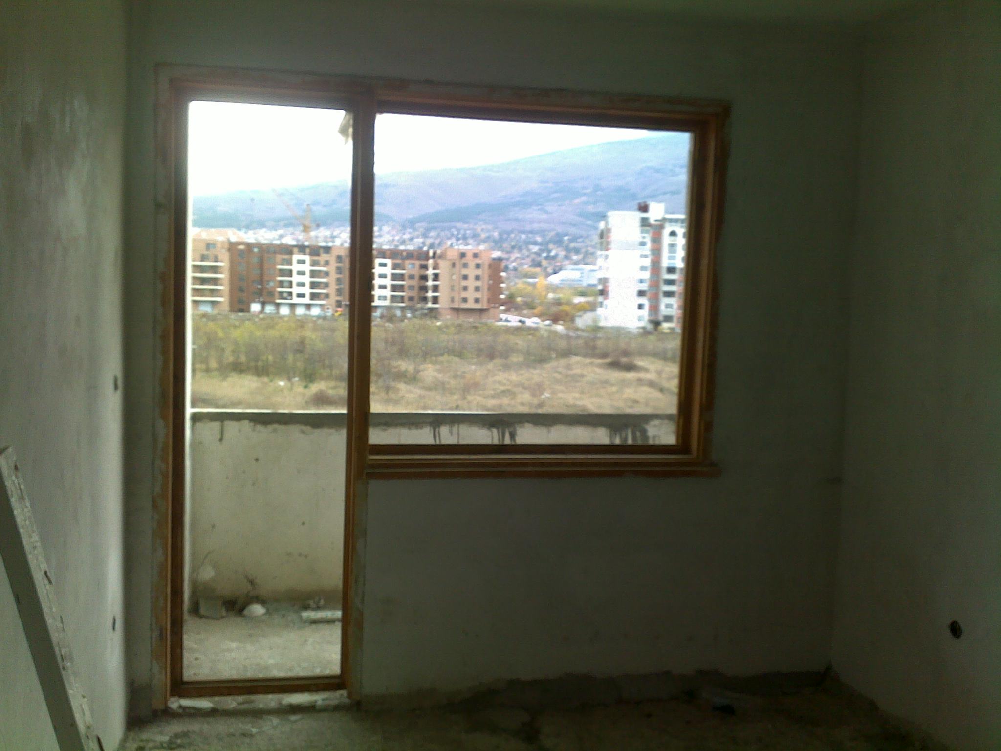

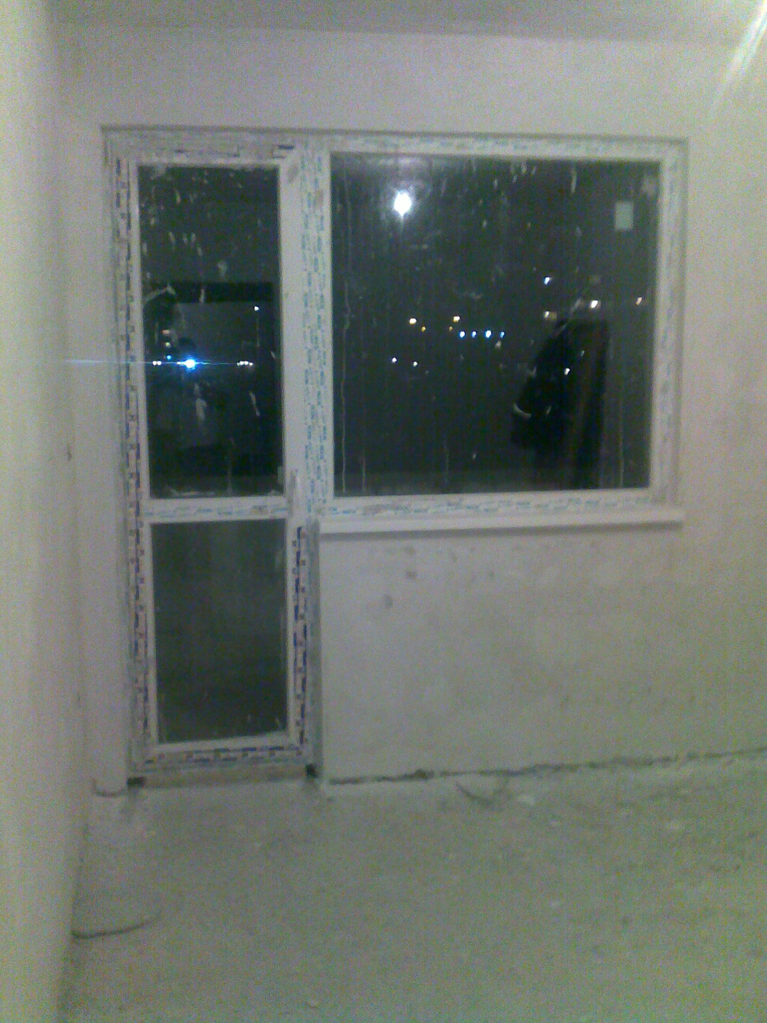

Прозорци
08112010255.jpg преди да нарежат старата дограма
08112010256.jpg нова дограма от ролпласт: петкамерен трокал с к-стъкло
03122010288.jpg Обърнати прозорци

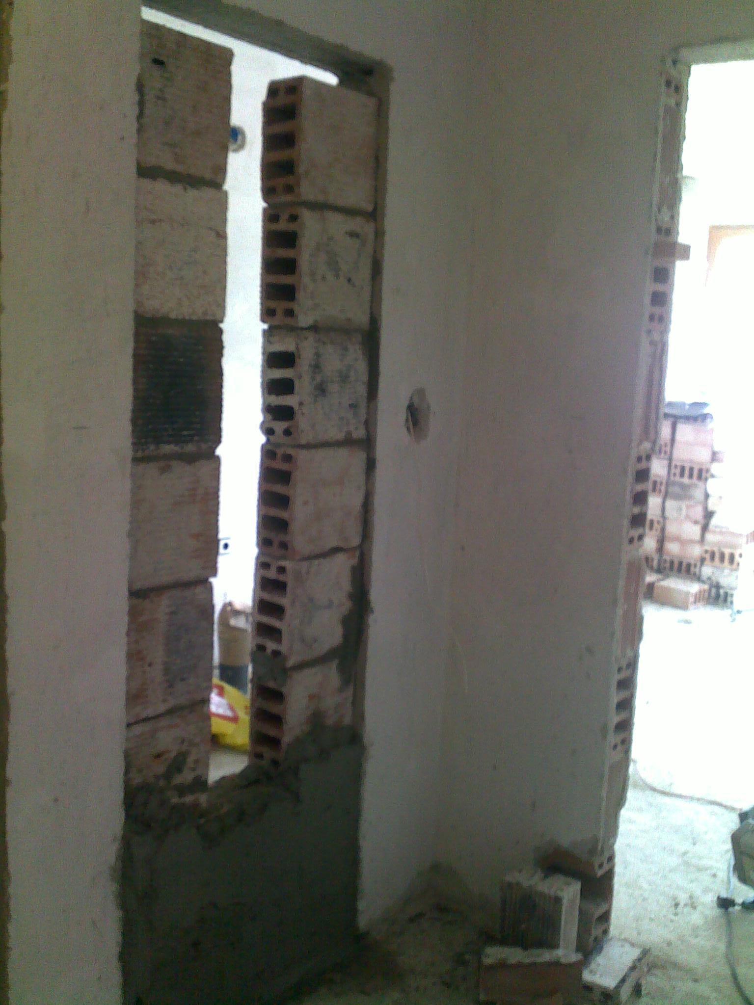

Кухненски бокс
04092010214.jpg съборена стеничка и приобщен килер
05102010229.jpg Тоци
20102010233.jpg затварянене на вратичката и ниша за полици с ЛЕД осветление :)

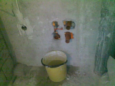

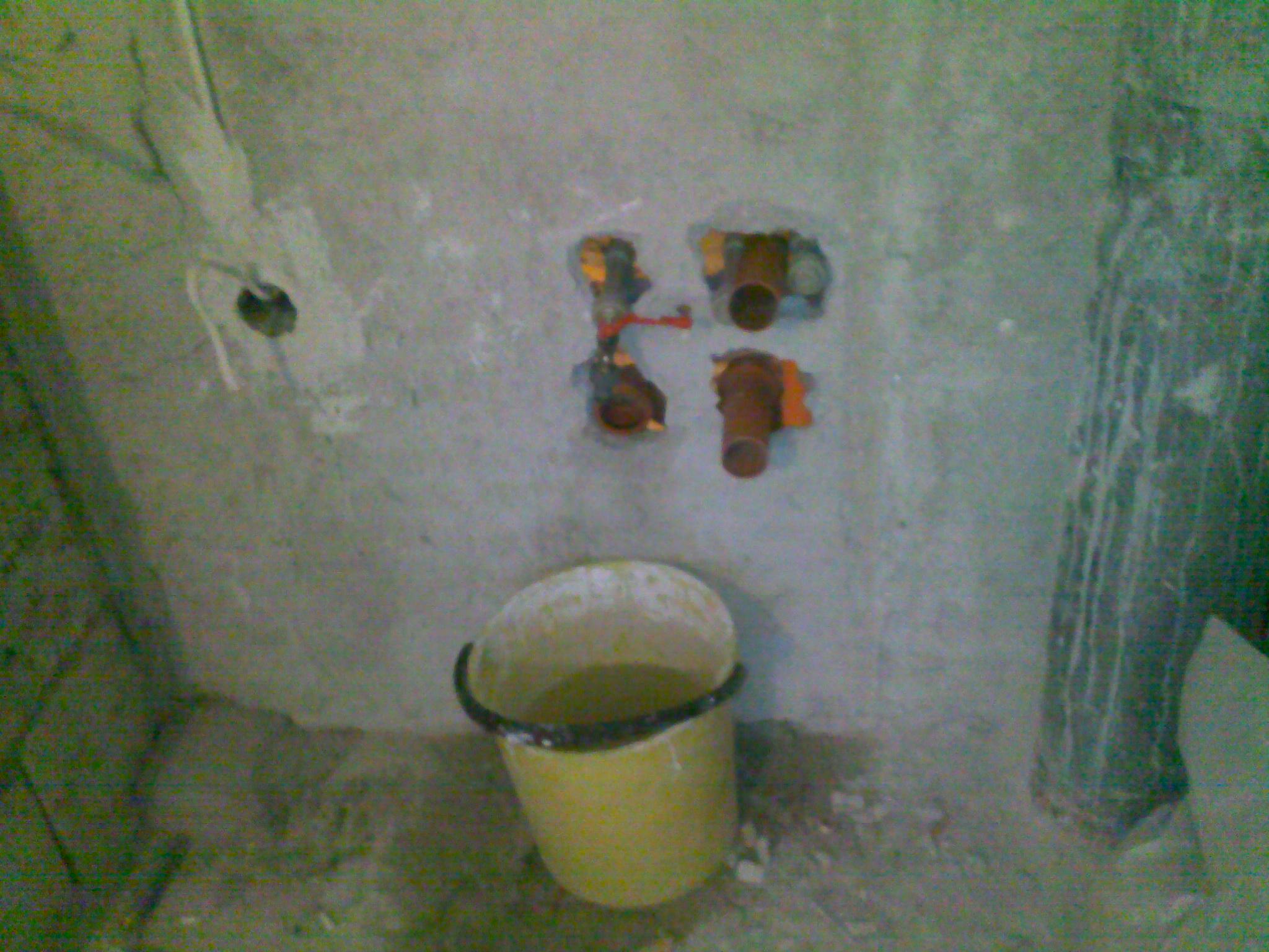

12112010261.jpg ВиК

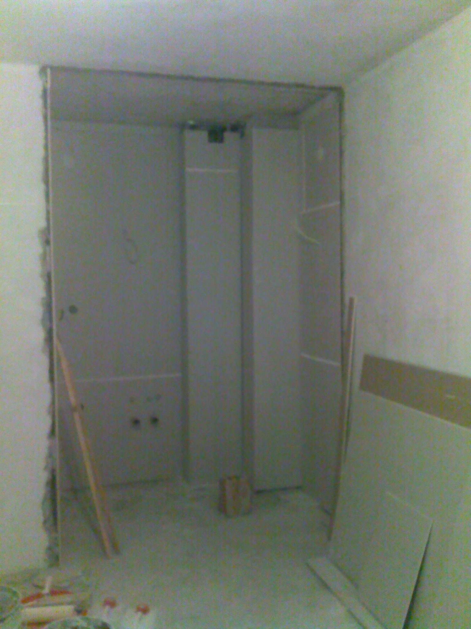

08022011321.jpg налепен гипсокартон

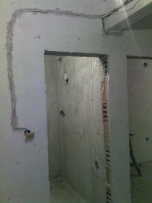

marnik - специалист

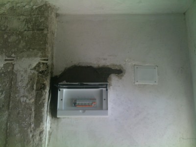

Разни други

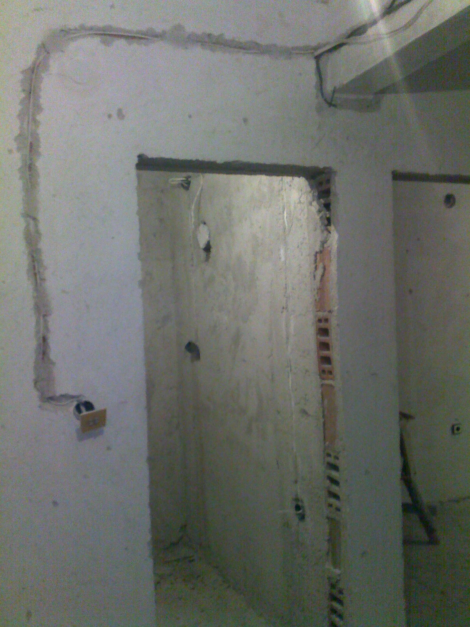

05102010230.jpg кабеляци
03112010250.jpg замазани кабели и грубо шпаклована ниша

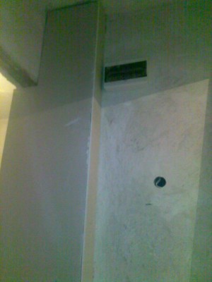

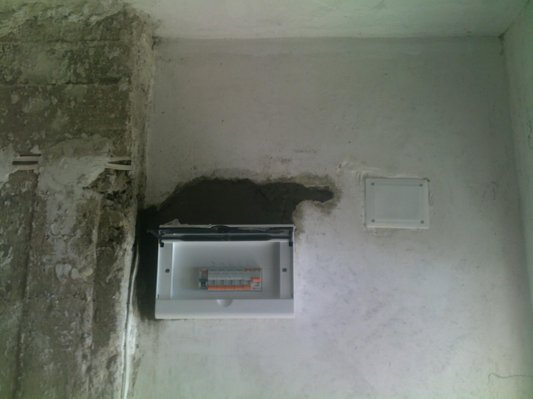

26012011307.jpg закрепено и вързано ел. табло
03022011310.jpg завършено ел. табло

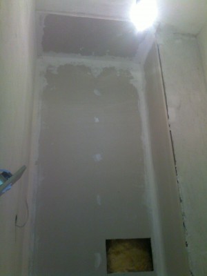

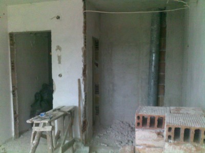

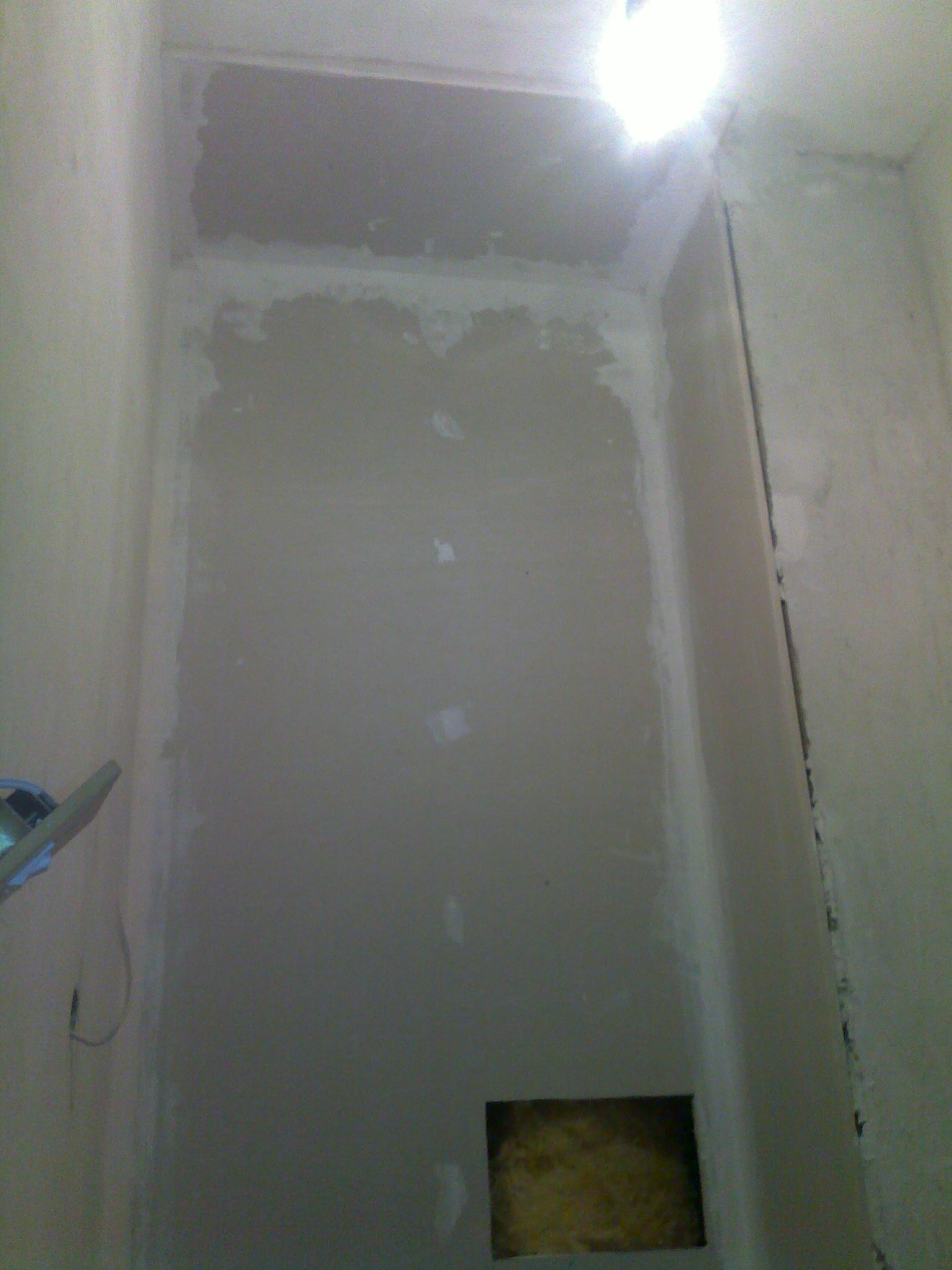

Днес отивам да довършвам гипсокартона и шпакловане на фуги и ъгли.. взел съм и малко плочки да си ги наредя да преценя как ще стоят най-добре

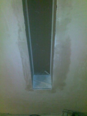

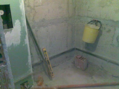

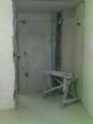

marnik - специалист
снимки от вчера

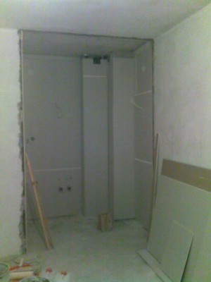

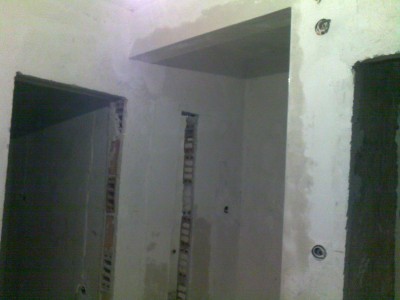

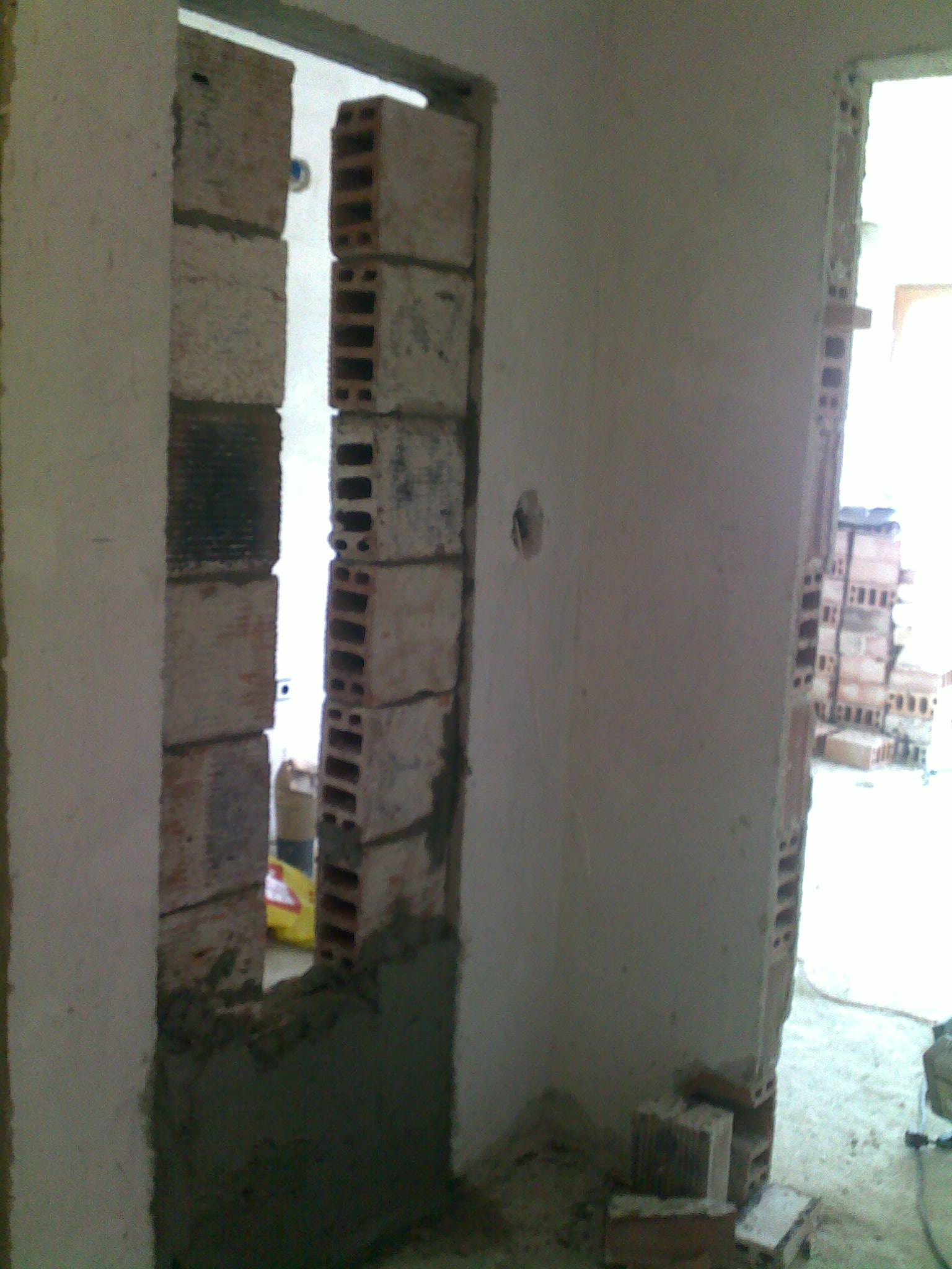

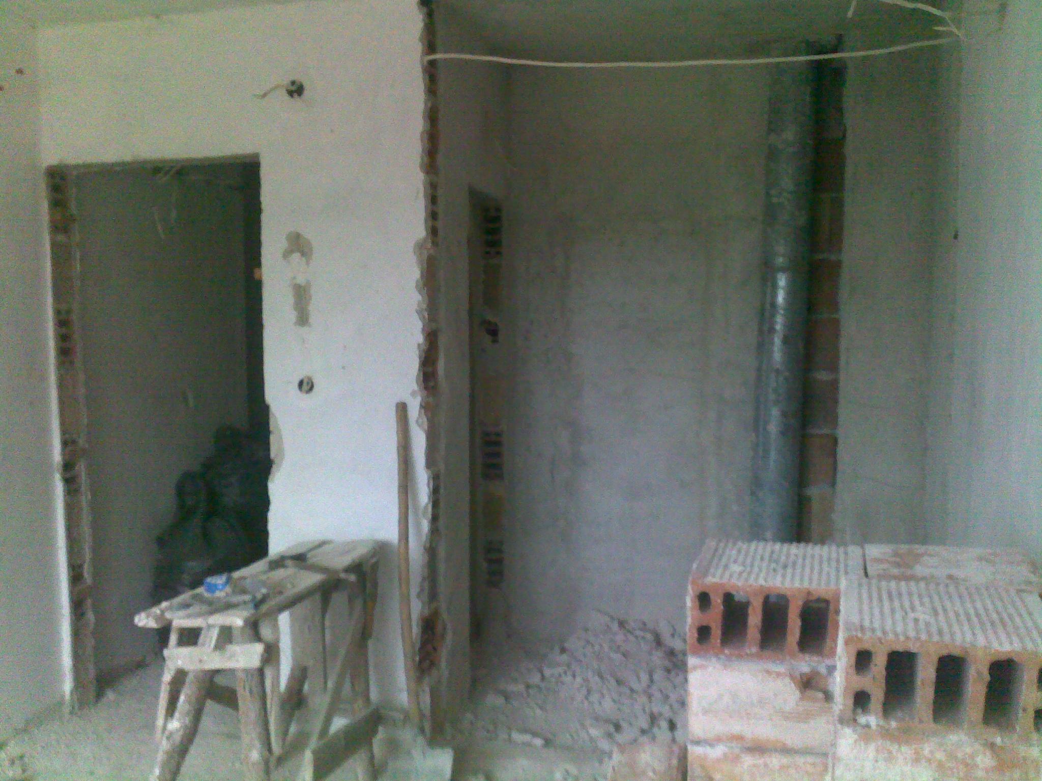

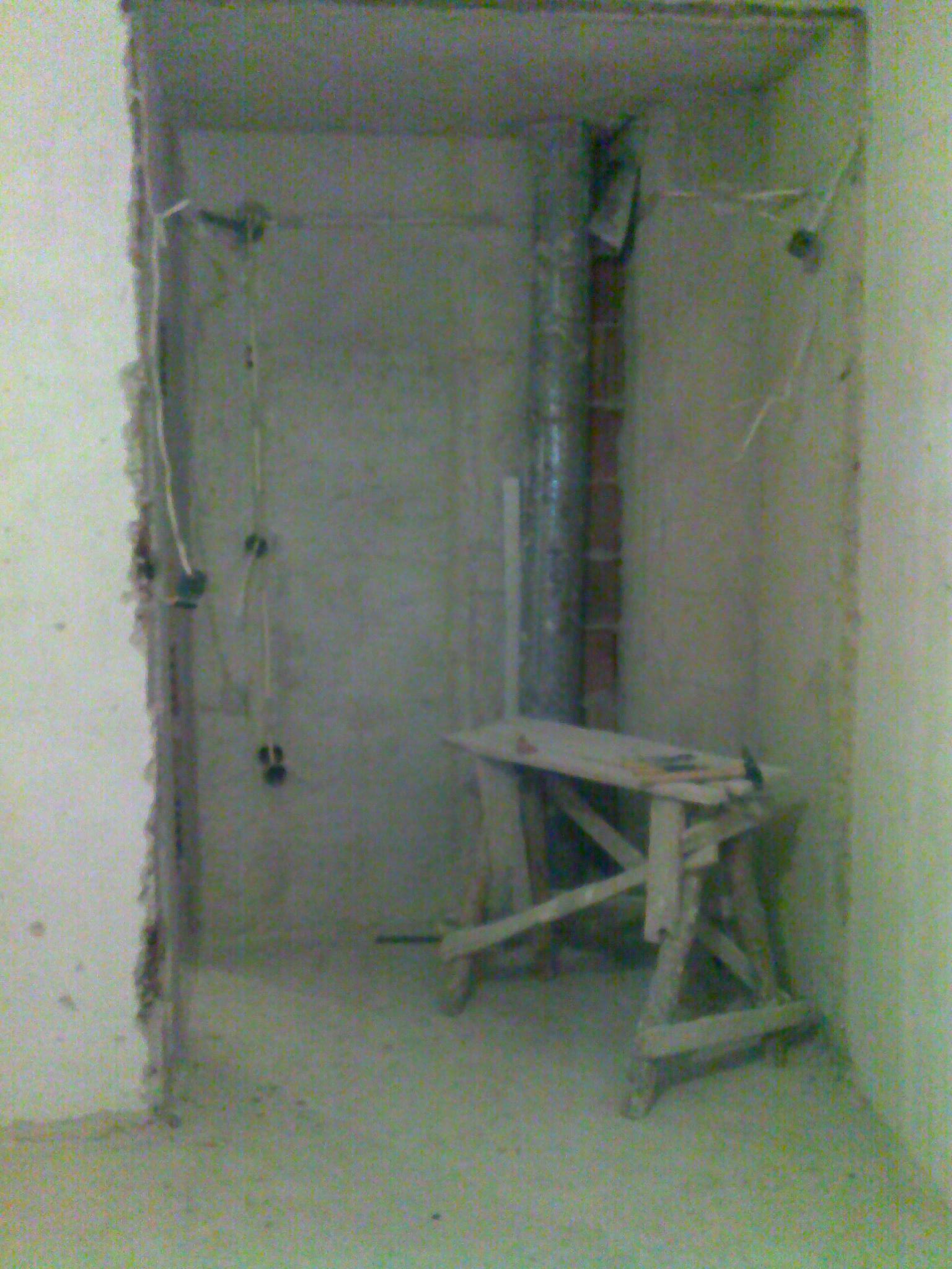

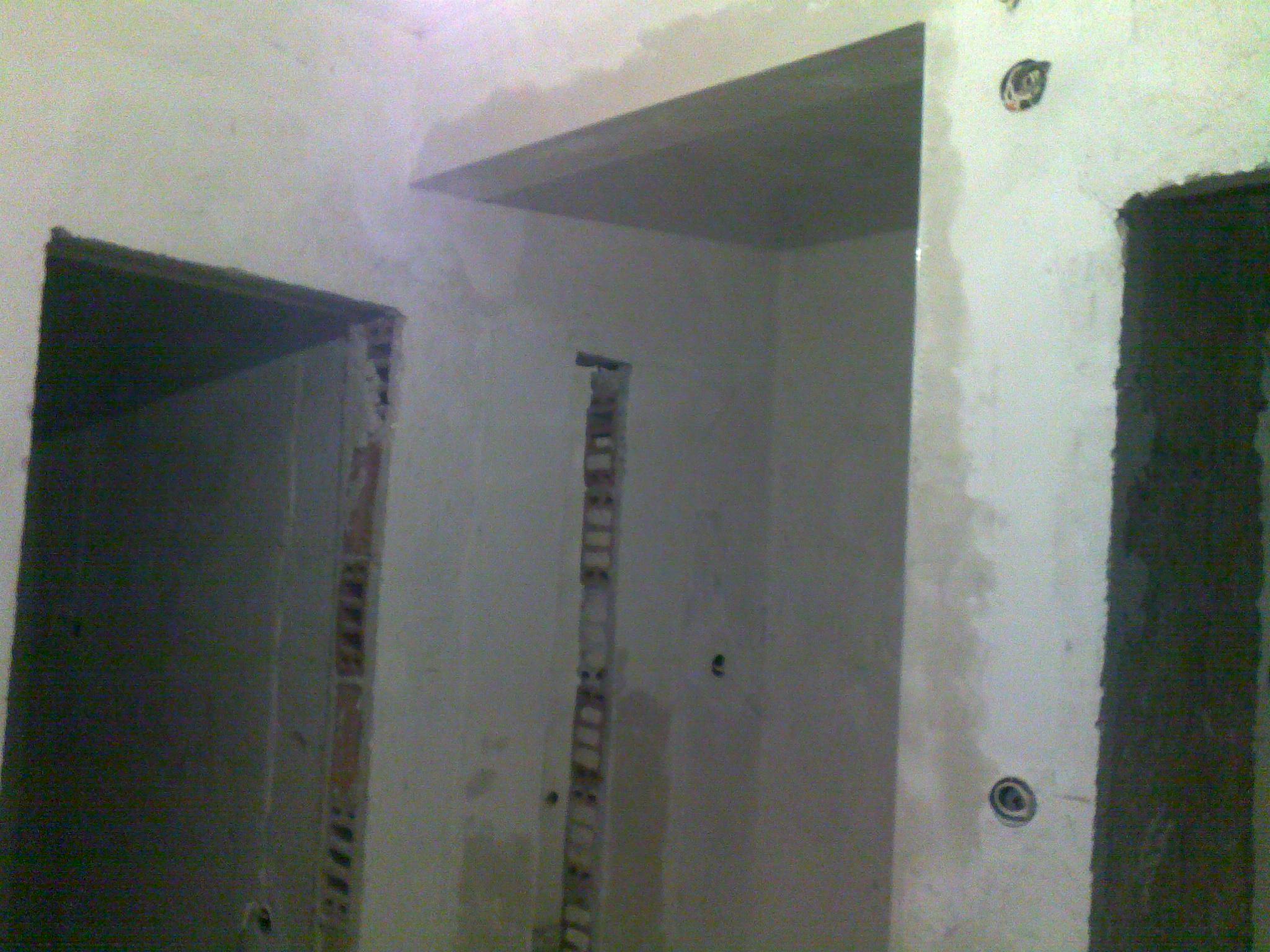

17022011329.jpg walk-in дрешника

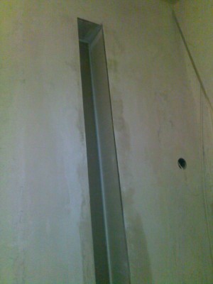

17022011331.jpg нишата, която реших да направя след като не ми се чупеха тухлите за запълване на цялата врата :)

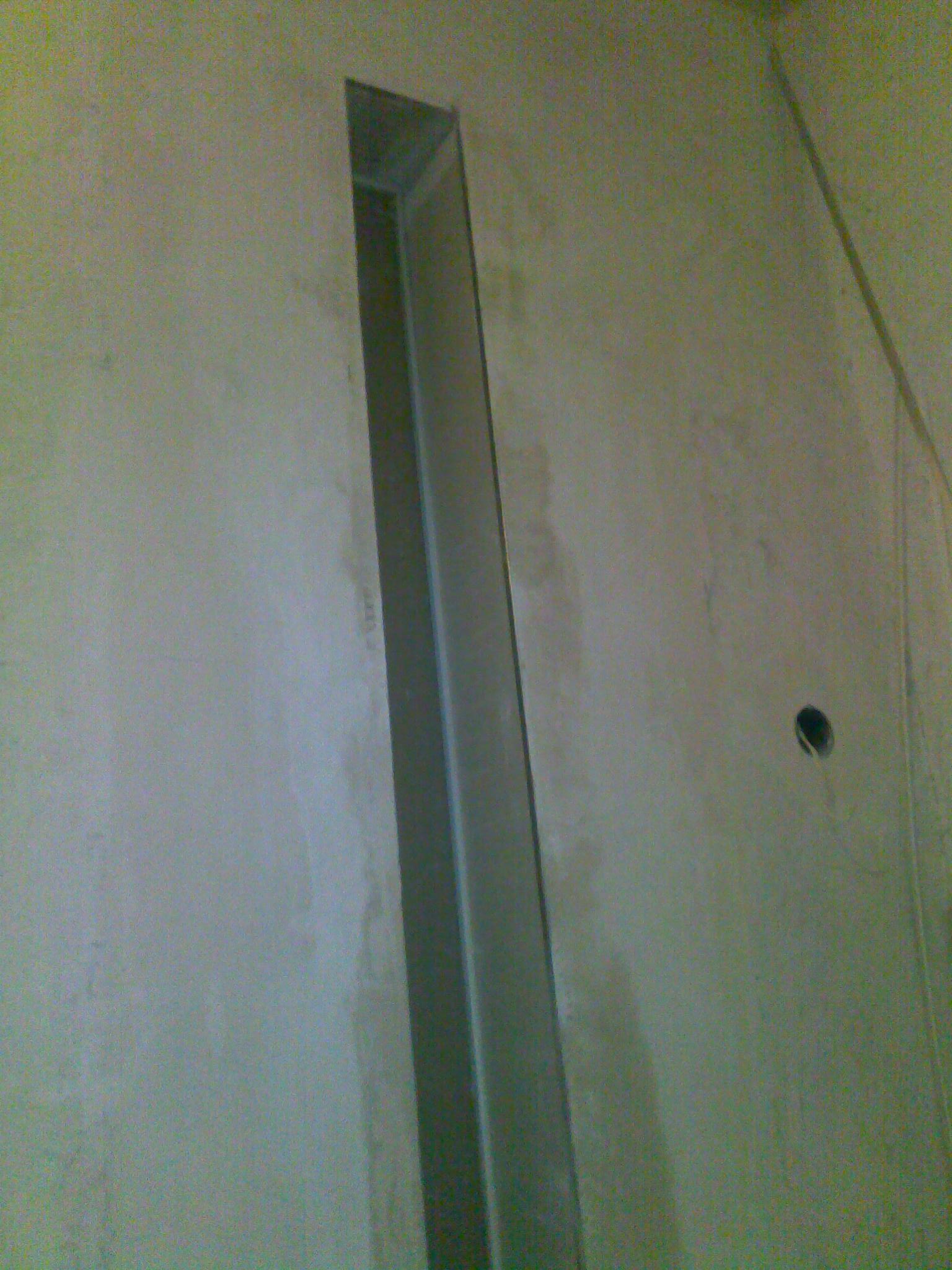

17022011332.jpg в тези улейчета ще има една ЛЕД лента за скрито осветление

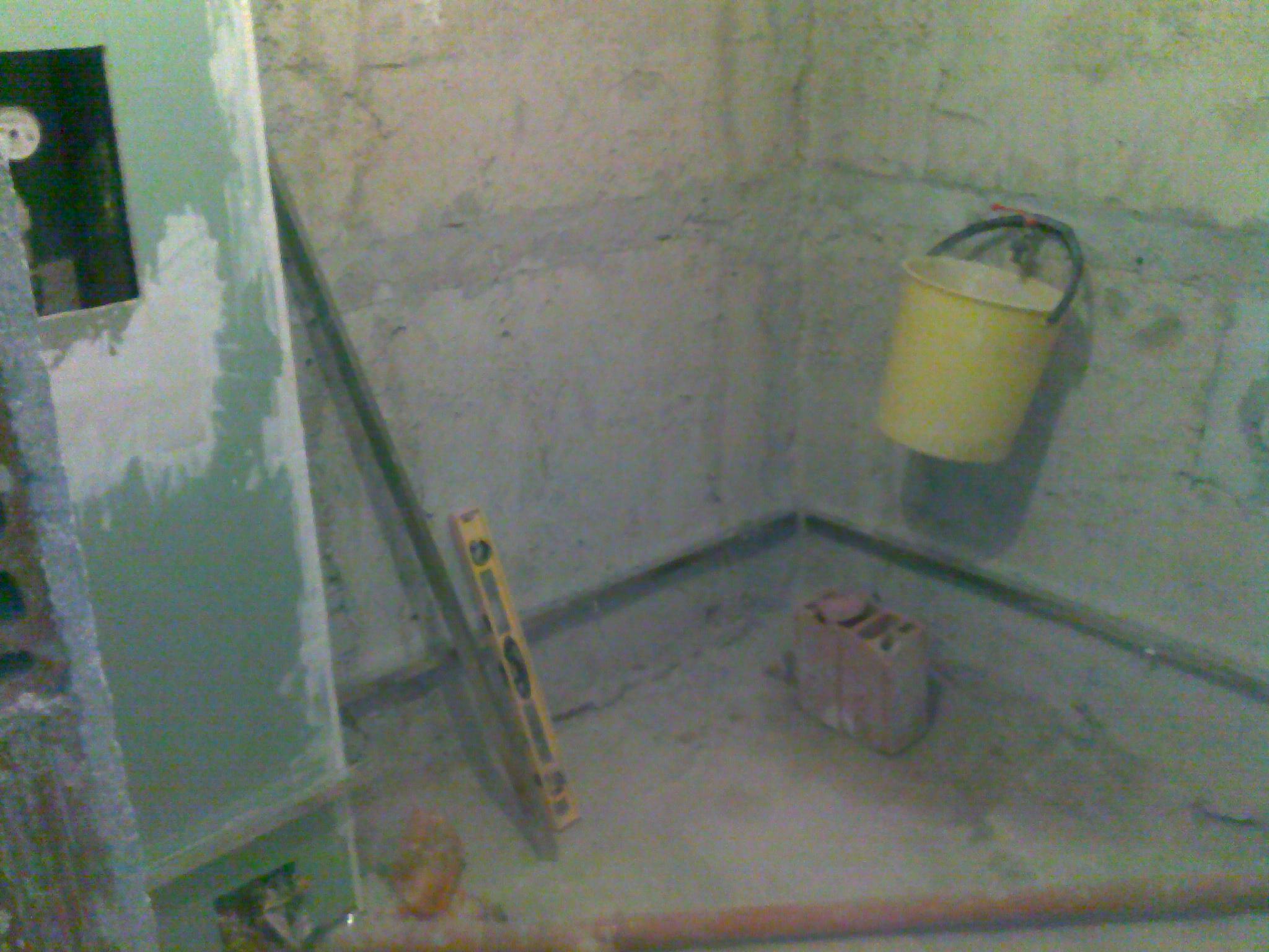

17022011333.jpg подвел съм си банята за плочки
marnik - специалист

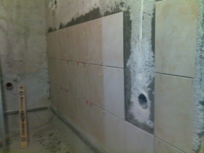

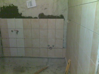

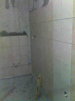

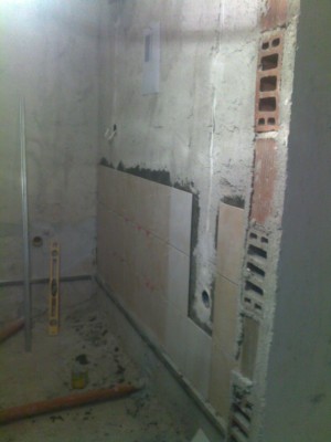

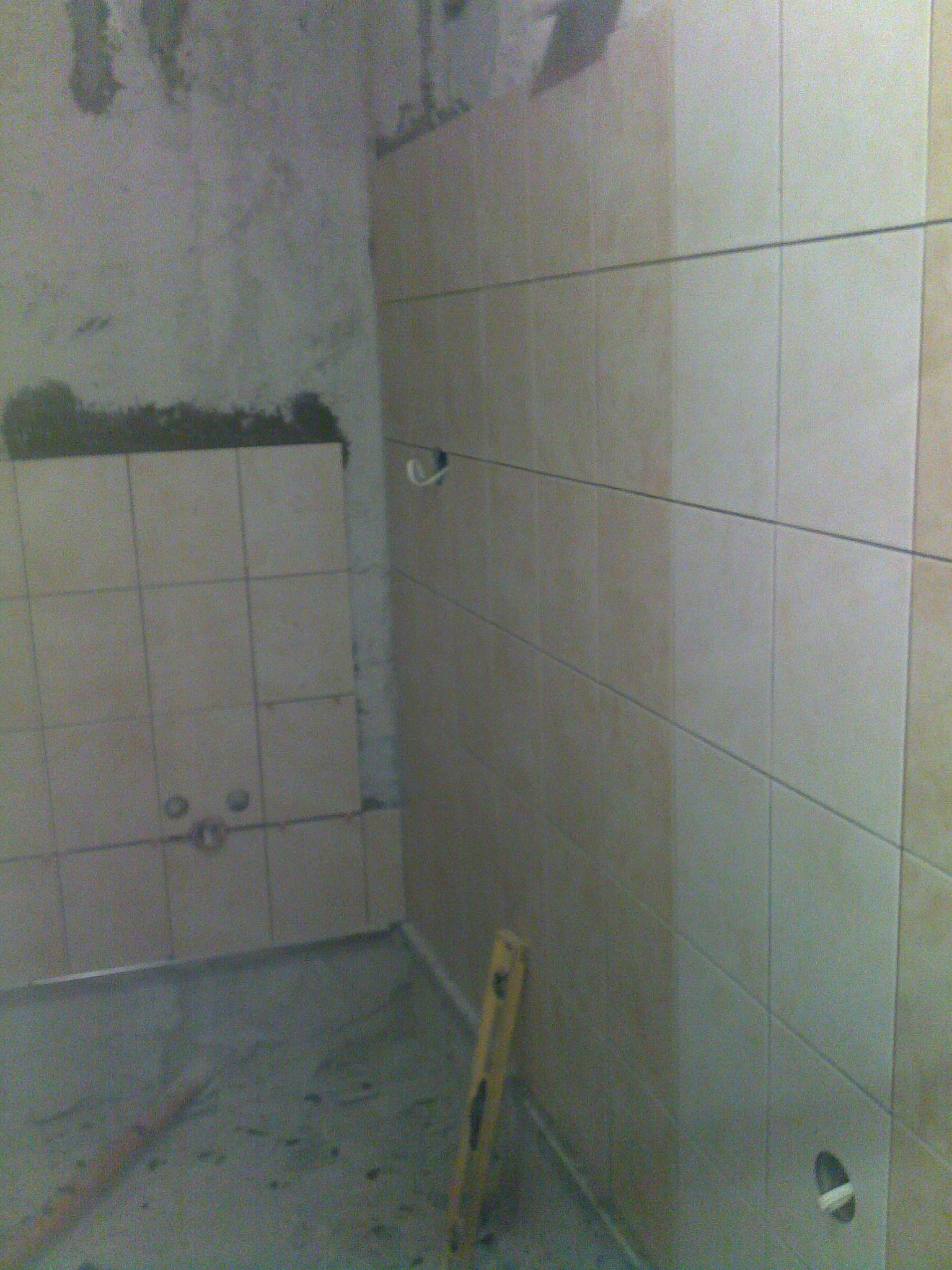

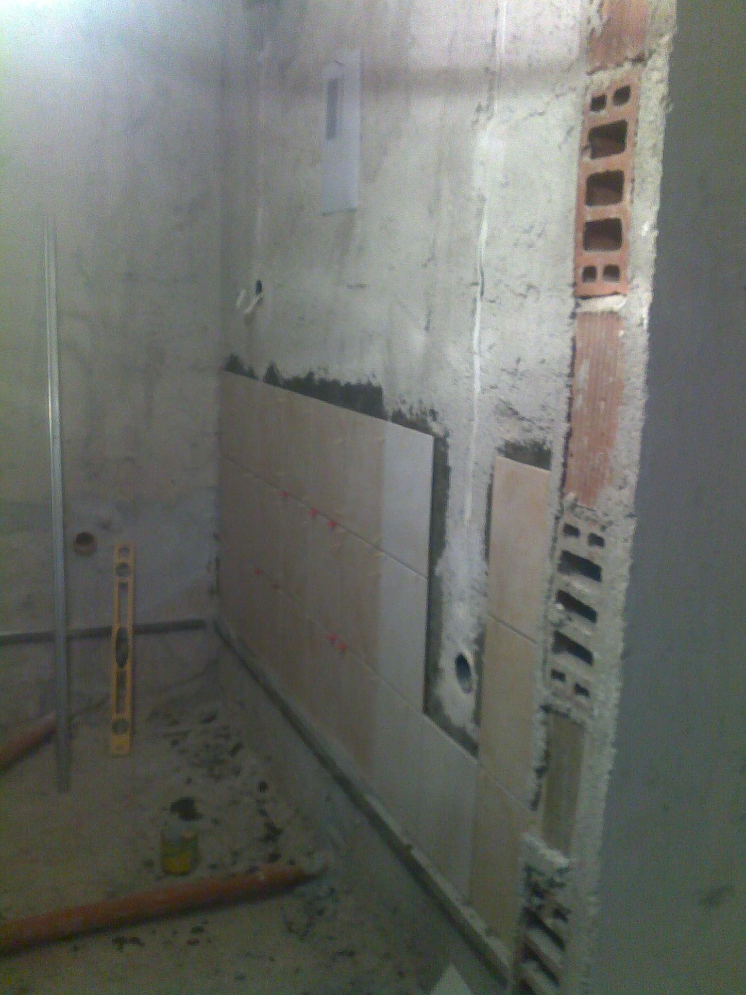

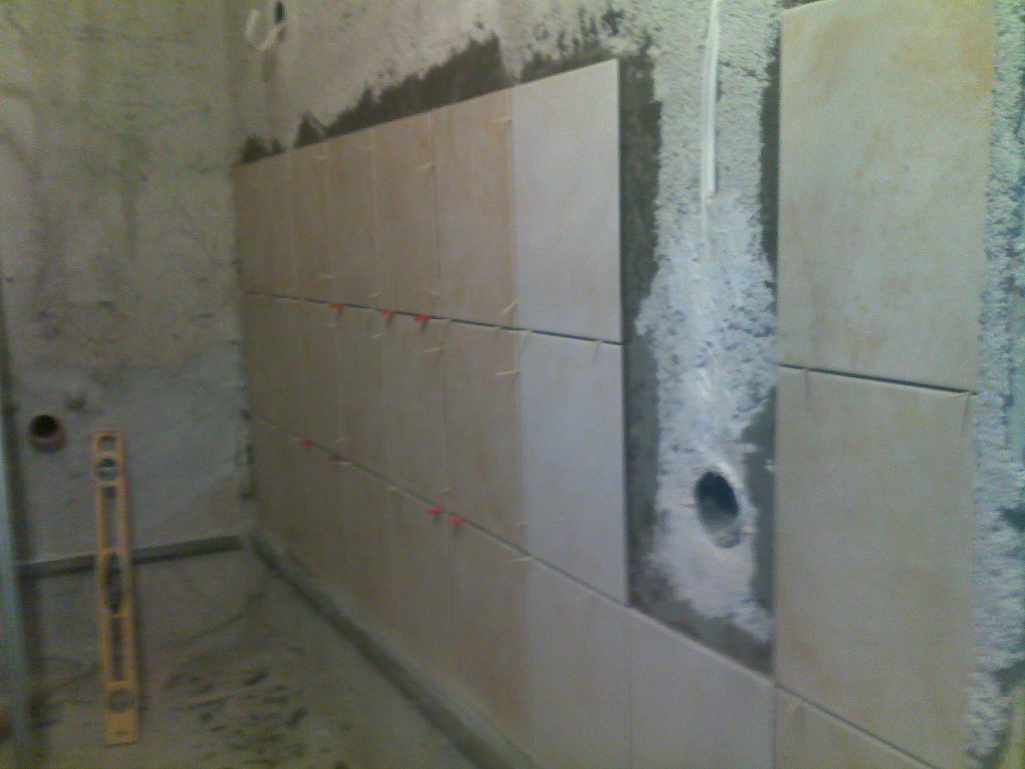

баня
18022011336.jpg първи стъпки в лепенето на фаянс
18022011335.jpg получава ми се :)

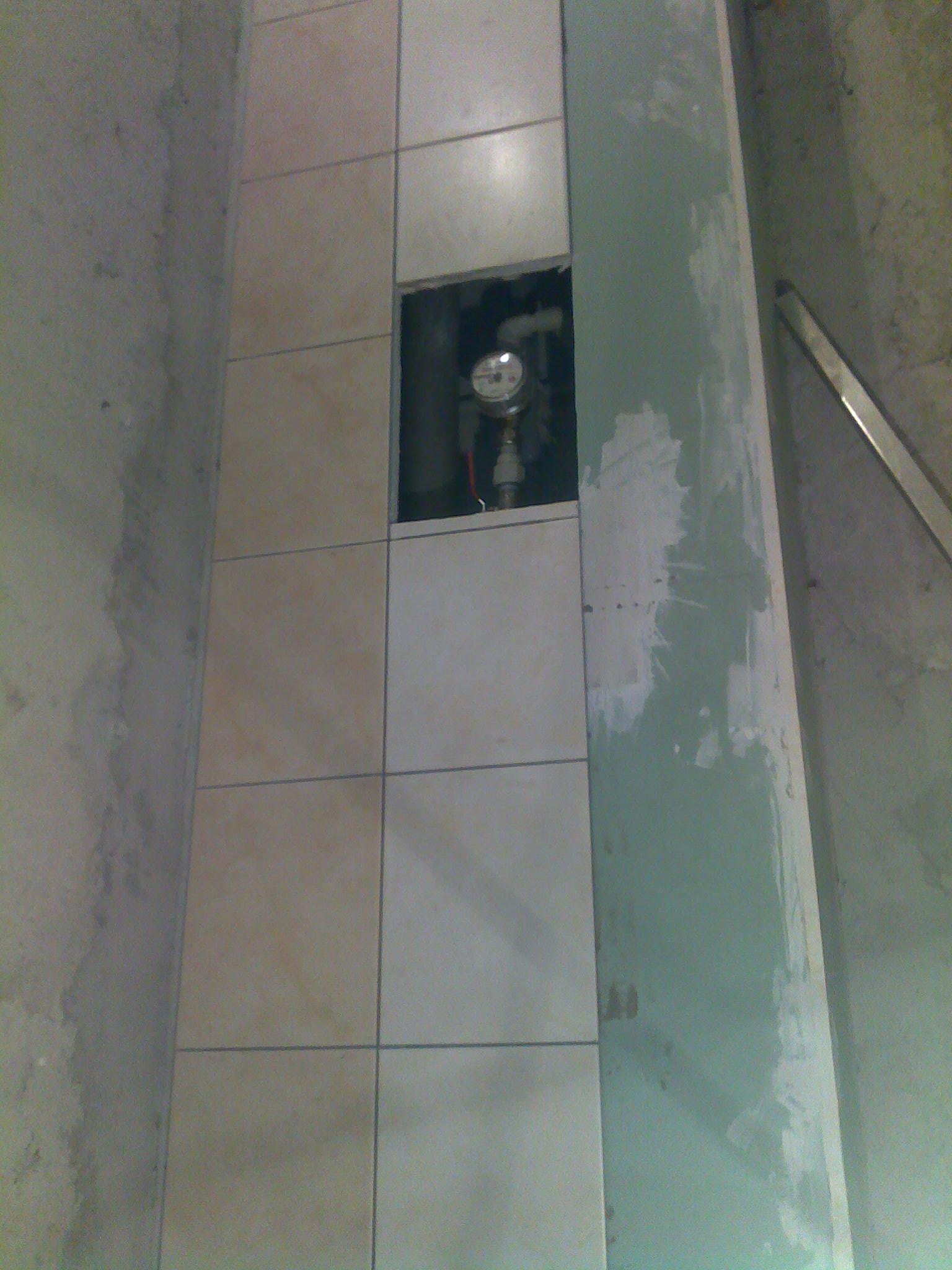

marnik - специалист
Трябваше да следвам точно инструкциите от поста за лепене на плочки. ПЪРВО цял ред или два на всички стени!! Сега малко ми се разминаха фугите на един ръб. Добре, че го хванах навреме и ще го оправя. Към всички начинаещи плочкаджии - ВИНАГИ слагайте мастарите и после поне един ред на всички стени!
Хубав ден! :)

marnik - специалист

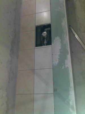

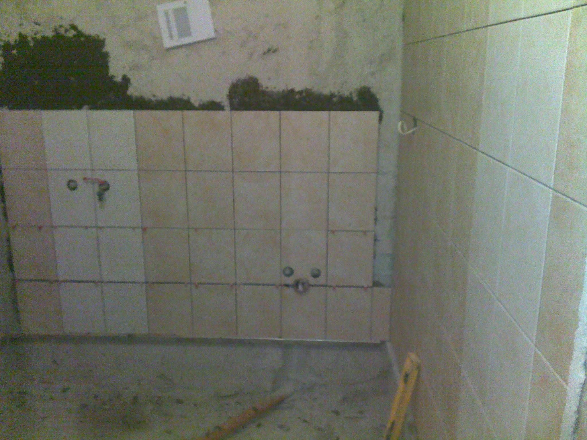

нови снимки от банята.
използвам лепило теразид флекс и ми се струва чудесен материал - изобщо не се свличат плочките докато ги слагам, а като стегне е супер здраво.
23022011339.jpg тук се вижда по-широчката фуга, с която се наложи да изравня нивата след грешката ми
