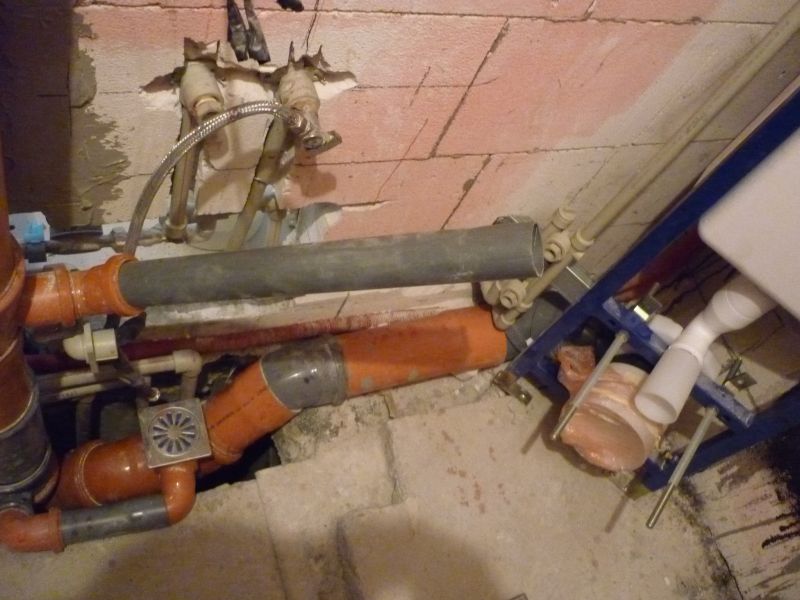

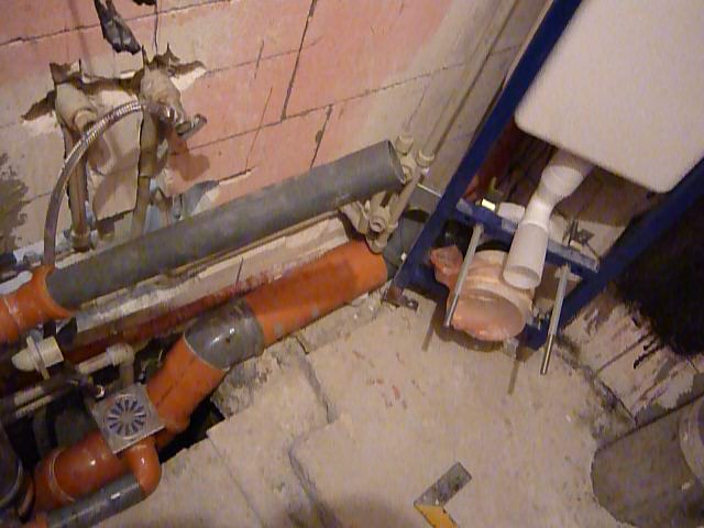

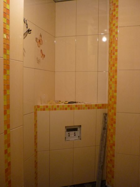

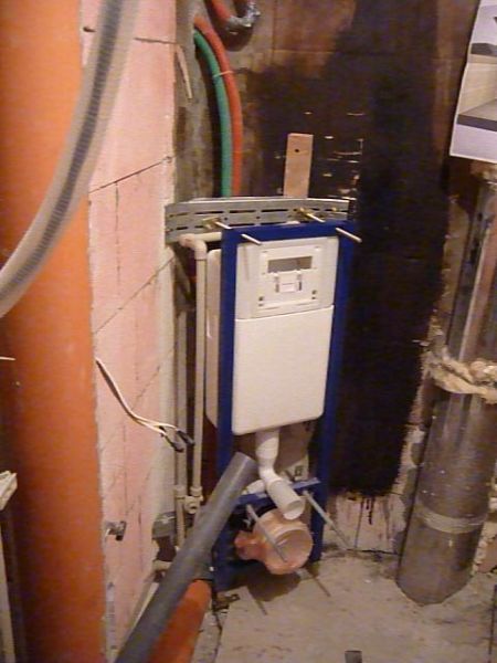

Толетната вече взе да се заформя. Пускам снимков материал.
ribnikolaevi - майстор

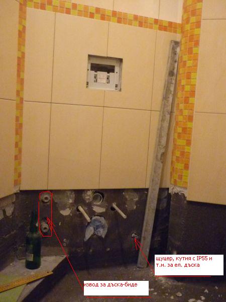

И още. Застраховах се от бъдещи мераци с оставяне на извод 220В за електронна дъска-биде, както и за по-простия вариант - дъска биде от смесителна батерия.

Ми супер, добре си направил. И на мен ми го предложиха тва, както и да ми поставят сифон на пода, но в последствие се отказах по редица мои си причини.
Тва казанче, що не снима как го джъчнахте в ъгъла?
silllveto написа:
Има само една разлика от снимките. Шпилките са хванати към стената.

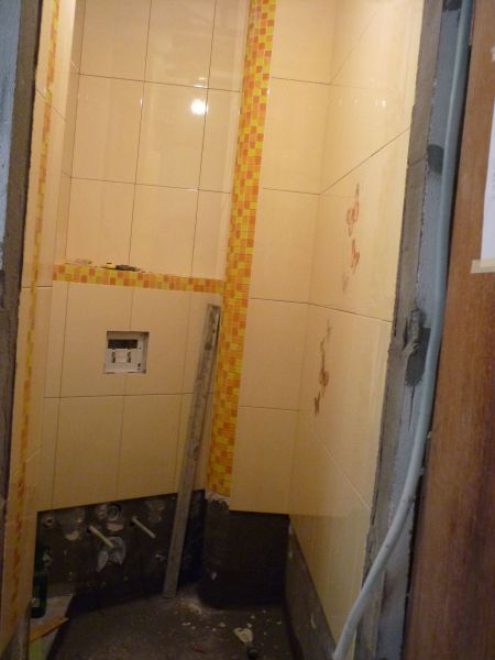

Добре е станало.Ще чакаме крайния резултат.
Остава пода и първия ред ...
