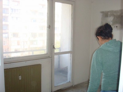

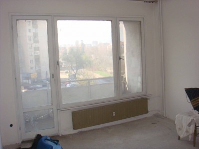

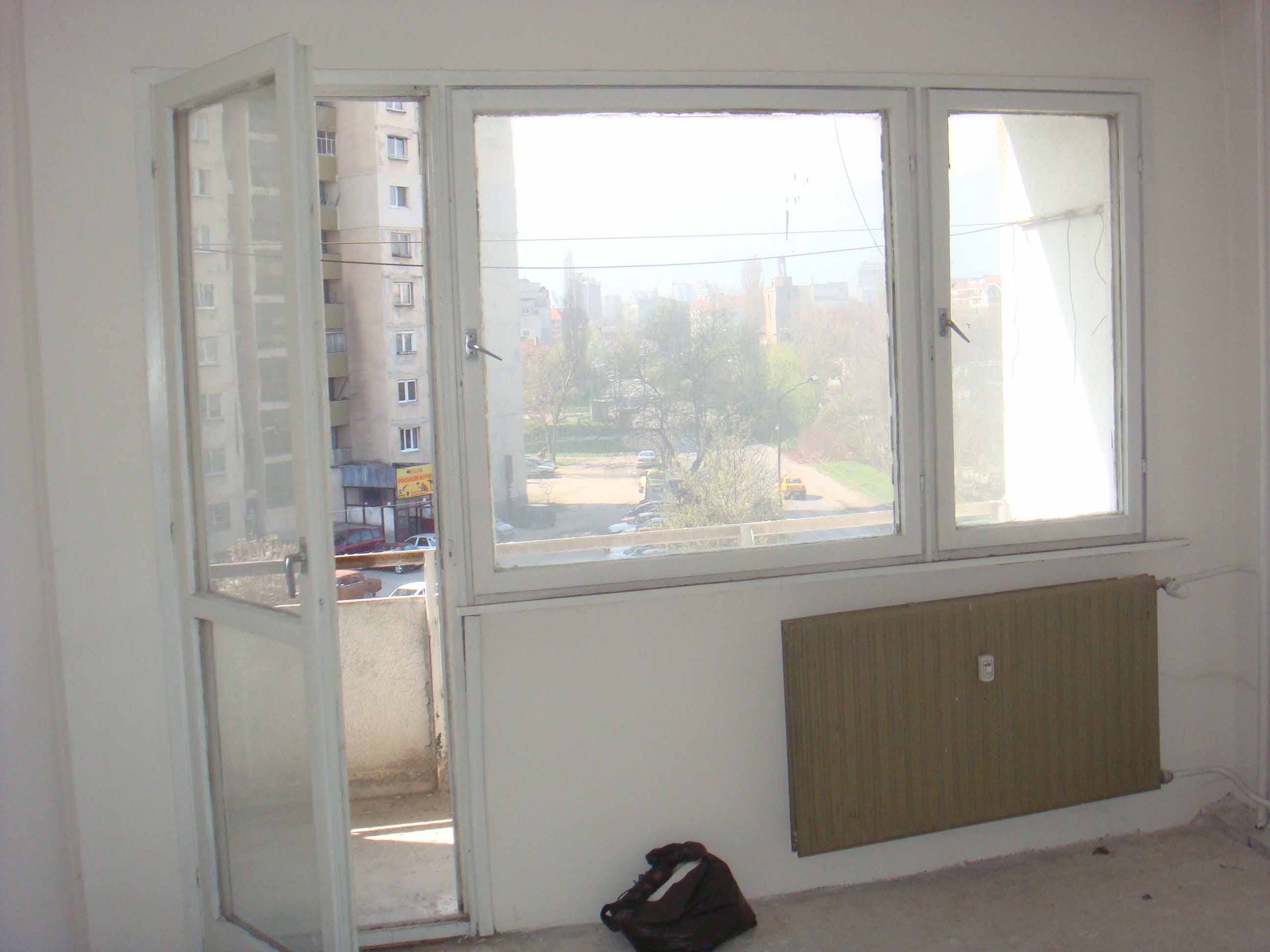

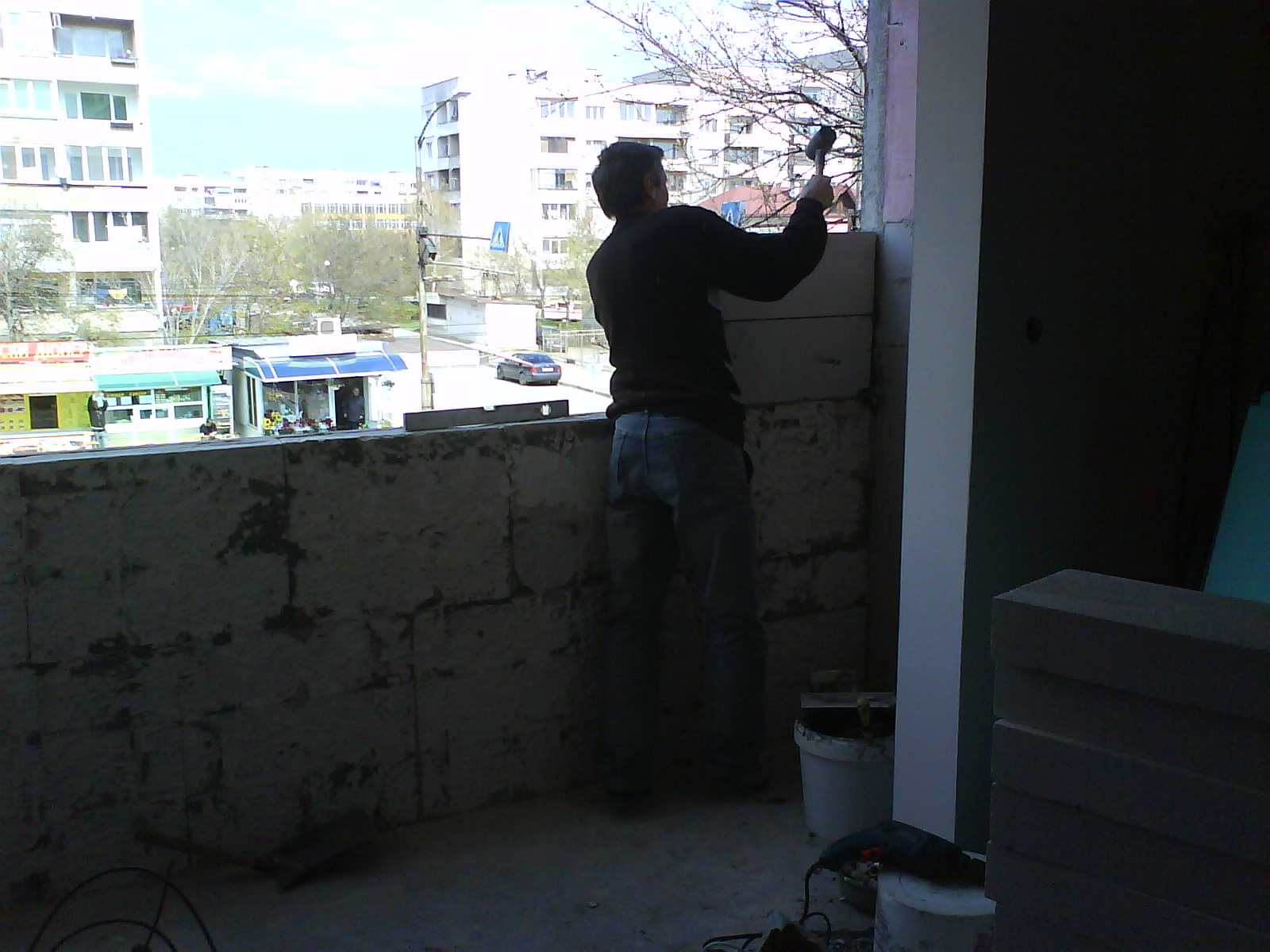

Здравейте на всички! Отдавна следя форума, но от скоро съм регистриран. Накрая се реших да пусна първата си тема. Със съпругата ми си купихме жилище наскоро (та вече съм женен и за банката ;) ). Апартаментът е тристаен панел от 80-та година. Сега тепърва започваме с ремонтите. Вчера се запасих с блокчета газобетон и след празниците ще започвам с майсторската работа - ще усвоявам терасата пред кухнята, тъй като от една страна е северна, от друга - доста малка ми се струва кухнята (стандартна панелна - около 10 квадрата). Блокчетата са 12,5 см, като ще зидам до парапета. Обещавам да кача снимки другата седмица, като поприключа. Весели празници!

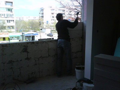

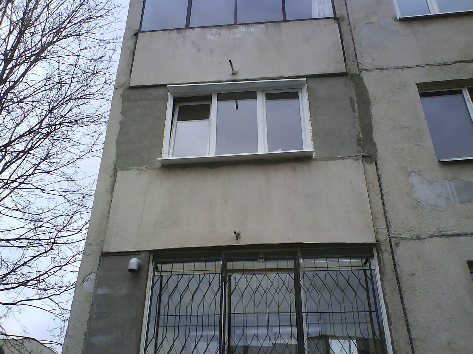

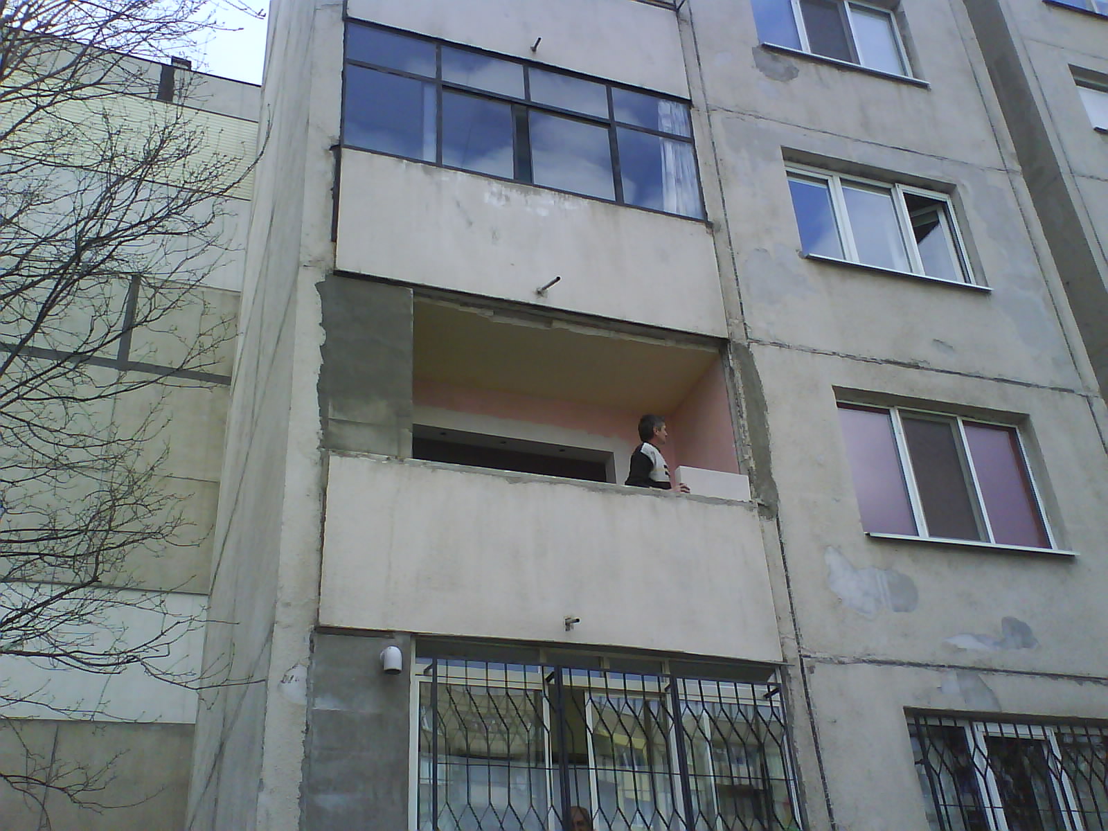

И аз мъча една панелна кухня.
След като махнах плочките установих,че балкона е зидан с 10 см газобетон.
Затворих по 60 см от двете страни и поставих дограмата.
Ще правя и външна топлоизолация-предполагам с Неопор-5 см.
Изолация правя и на пода на балкона и тавана му.
Смених ВиК и тоците...

Здравейте! Благодаря за хубавите пожелания! А сега малко по темата
По принцип съм предвидил външна изолация за апартамента, тъй като е краен и повечето му стени са външни. Съседите от горните етажи вече са свършили тази работа, но на мен може би ще ми се наложи да я отложа за догодина, че и това си е разход. Засега идеята е да стегна кухнята, банята и едната спалня следващите 2-3 месеца, та да стане годен за живеене, пък после малко по малко ще продължавам с ремонтите. За дебелината на газобетона доста се чудих след като изчетох тук темите, където беше писано по този въпрос. Надявам се да няма проблеми с влагата (поне не много).

EDI написа:Бих ти предложил да качиш дебелината на изолацията най-малко на 8 см.За добро или зло има и 2 см Фибран от вътрешната страна. Бях се замислил да го махам,но след като се убедих,че няма поражения/мухъл/,реших да го оставя. Затова мисля за 5 см Неопор отвън.
