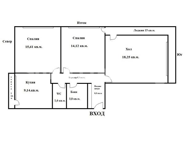

Възхитен съм от това, което правите тук. Купих тристаен апартамент, старо строителство в София и сега започвам и аз по вашите стъпки. Иска ми се да покажа снимки "Преди" и "След", но след като тепърва почвам- за "След" има време.
Показвам ви план на апартамента и ако някой има идеи как да го преобразя-моля да се включи.
Скоро почвам и със снимките.

Миленица - специалист
Честита придобивка! Аз бих съединила кухнята с едната спалня, а хола бих обзавела като втора спалня. Така ще се избегне пренасянето напред - назад от кухнята до хола. Успех с ремонта!

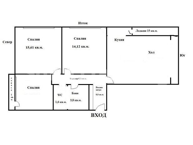

След много мислене решихме да направим промените като на новата картинка. Като се усвои част от терасата, ще има място за кухненски бокс,а като се удължи-всекидневната част ще е по-голяма. Така от кухнята става една по-малка спалня. При обединяването на тоалетната и банята на мястото на старата врата на тоалетната ще сложим един голям шкаф за баня. На дневен ред стои местенето на водата към новия бокс. Единия вариант е под пода в коридора и след това по стената на спалнята, а другия-да минава под спалнята. И в двата случая трябва да повдигна нивото на спалнята. Мисля да го направя с OSB и да залепя паркета върху него (в момента в спалнята има масивен паркет в недобро състояние, но след циклене ще е като нов)- не знам дали е добра идея.
Апартамента е в тухлена сграда, мисля че не е ЕПК,а ПК (ако има някаква разлика де).

marmoz - специалист
Незнам но според мене помисли за 2ра тоалетна в банята а не за съединяване :-D
Ако приятелката е неразположена и на теб ти се доходи до тоалетна кво правим :?
1.вариянт изхвърлям я от тоалетната
2.вариянт чакам и ходя да пишкам в мивката/а ако не е по малак? :-D /
А за 3 спални 1 тоалетна не е ли мало :?
При този вариант, на който сте се спрели ще трябва да прекараш тръбите с чистата и мръсна вода по пода до доста отдалечена точка от банята и тоалетната. Ще е необходимо добре да изчислите дали ще можете да дадете необходимия наклон на мръсния канал, за да няма впоследствие изненади.

ribnikolaevi - майстор
Здравей, честито и от мен.
Харесва ми идеята, за обща и по-голяма днева на мястото на хола. За тоалетната и ти си прав за обединението, и човека с поста преди моя. Може да се помисли за компромис. Сега има доста добри паравани, може да има някакъв параван около тоалетната, помислете си на базата разположението на тръбите и точните размери на помещенията.
Миленица написа:
п.п. Не съм дочела, обмисляли сте го. Успех
Наличието на пералня подобрява ползването на почти хоризонтален клон на канала. А ако си сложат и диспозер, няма да имат проблеми. Аз лично в момента ползвам жилище, в което имам хоризонтален участък с дължина 2 метра, пералня и съм без диспозер. Вече 3 години не е имало проблем.
Все пак, може да направят някои хитрини, ако хоризонтални участък стане прекалено дълъг. Може да се направят междинни ревизии, откъдето да продухват, ако се наложи.
