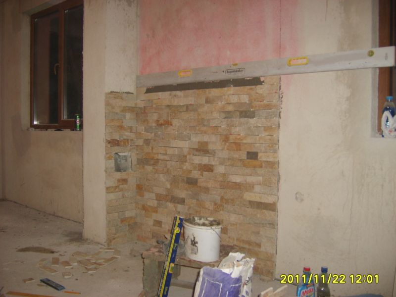

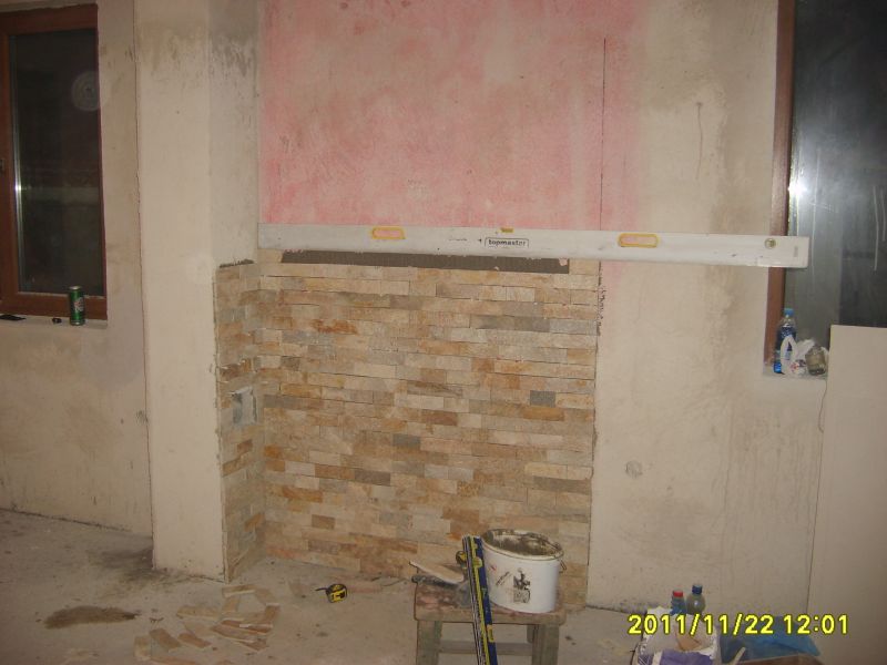

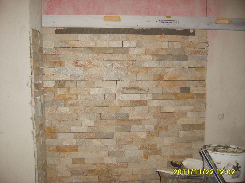

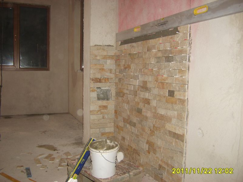

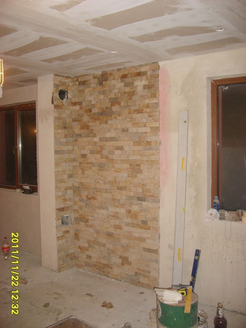

Каменно пано от естествен камък . Доста играчка падна по него , но ефекта му е добър.
Последна промяна от Buliviv на ср ное 28, 2012 8:50 pm, променено общо 1 път.

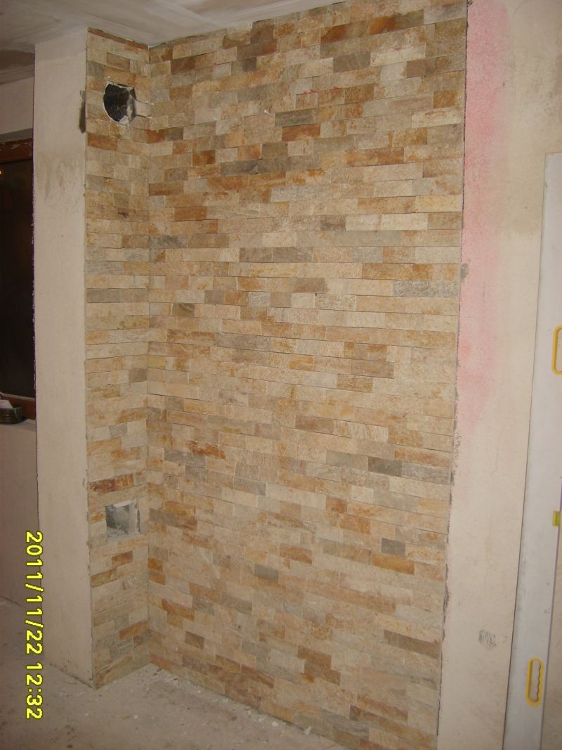

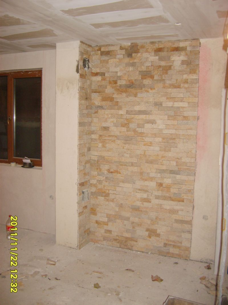

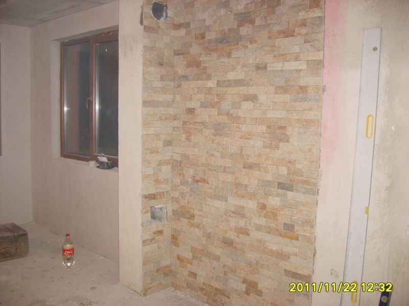

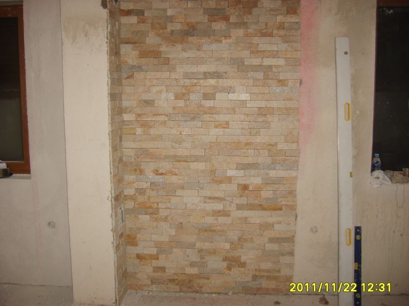

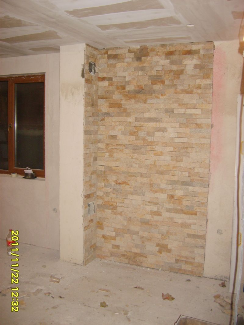

Buliviv - специалист

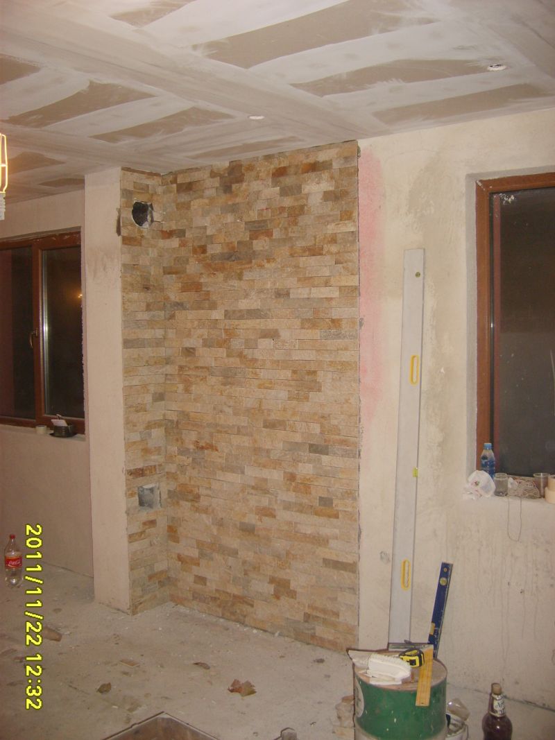

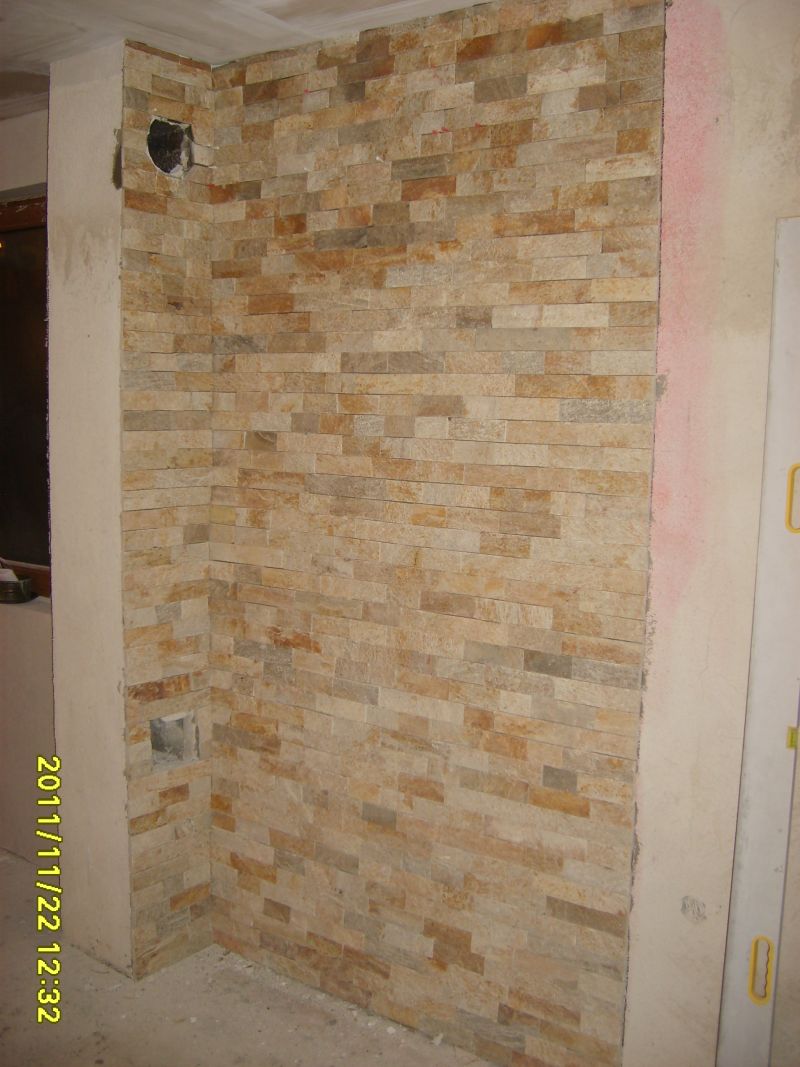

И завършено
ivanj - специалист
Добре е станало с какво фугира?

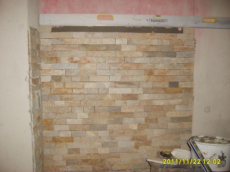

Без фугиране. Редят се плътно. Ползват се клинчета за изравняване на нивото дало разлика при биченето на камъка .Поради спецификата на паното ( пред него ще има камина ) се очаква да има температурни разширения та и от тази гледна точка е по-добре.
При тази технология зора е , че всеки камък се подбира за да пасва както трябва.

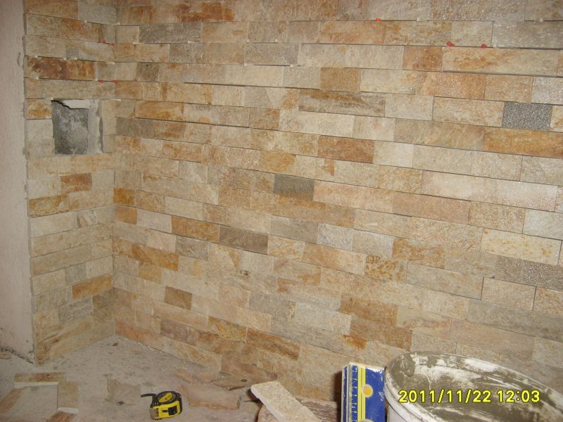

l_bonev - специалист
Това , че не си ги фугирал е много добре ,но дали не е трябвало да ги лепиш с термоустойчив терекол, ще покаже времето.Иначе е станало супер и си прав ,че е доста играчка.Преди време една лелка искаше да и лепя , но като и казах за колко време ще станат и за колко пари ,се отказа. :supz:
ivanj - специалист
5 или 3см са широки камъните.
Високи са 5см , иначе широчината е поне 15 ,поне това се вижда от снимките.
Теракола , който ползвах е за подово и смятам , че ще издържи , ако е вярно инфото на производитителя ( в което силно се съмнявам да е вярно на 100 % :lol: ) За по-сигурно плюс гребена на стената подмазвах и всеки камък с повечко лепило.
От камъните има и с дължина 10 см. и играчката е адска. Снимките са малко лоши , но имам малко работа по поставяне на розетките и тогава ще направя по-добри.
ivanj - специалист
Мойте бяха високи 3см но не видях много зор с лепенето но играчката е голяма.
