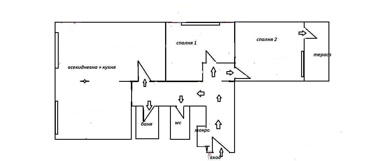

Здравейте , от известно време чета форума и реших и аз да пусна тема и да прочета съветите Ви :) Ако темата не е за този раздел, моля да бъде преместена, където трябва :cry:
След голямо търсене се сдобихме с желания нов (стар ) апартамент. Тристаен в 6 етажен тухлен блок.
Апартамента е обзавеждан и правен от едно време за това ще бъде изцяло изкормен :mrgreen: :supz: за това и ще искам съветите Ви.

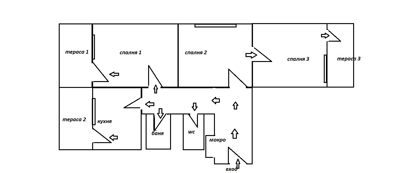

Като за начало мислим да бутнем няколко стени и да прибавим няколко :) Ще кача снимки с моментното разположение и желаното от нас.
Това, което трябва да реша първо е дали да избера фирма за къртене, извозване и т.н след, което да направят и нужния ремонт.
1.Тука ми е първия въпрос ... заслужават ли си ? цени ? гаранция за работата ? Нов ел, оптики, ютп и т.н окабеляване сам ще правя. Къртенето мисля, че и него мога :partyman: :supz:

jekasus - майстор
Преди да събаряш стени, питай умни хора, дали може(ако тухла-четворка или газобетон, със сигурност).
И чисто професионално - направи си нормална баня, а не тоя "килер" :-D
apexs - помощник
Как ? :) Идея ... и мен ме дразни банята. Тези работи аз съм ги чертал за това каква е точността .... :rolleyes:
jekasus - майстор
Открадни малко квадрати от всекидневната, ако има възможност. Но не събаряй стени на своя глава, покани някой конструктор да вземе решение кои стени стават за събаряне.
Rumen Iankov - специалист
А защо е толкова дебела стената между банята и тоалетната :?
stenmark - специалист
Защо да не може да бута стени :? Стените не са носещи никога,това не е бетонна шайба или колони.Бутай смело,ако имаш късмет може и да нямаш трегер който да остане да се вижда.Бутни стената между банята и тоалетната за да стане по голяма банята.
mrdds - специалист
Привет
и аз започвам подобен цялостен ремонт,чакам само малко да се стопли и все още събирам идеи , съвети, решения...та ще следя твоята тема,надявам се да пишеш подробно и редовно какво правиш,колкото ти струва и от къде го купуваш.
Тъй като и аз ще премествам стена към терасата се консултирах с познат в строителен надзор.Показах му чертежа на сградата,човека каза щом има врата или прозорец стената не е носеща в 90% от жилищата.Не го приемай като чиста монета,все пак е добре да "фърли едно око" някой архитект поне.А и като гледам ти ще премахваш цяла вътрешна стена между кухнята и спалня 1.Без консултация със специалист не бутай нищо.

Това мокро си го направи сухо гардеробно.Много по-добре е да имаш празен коридор,вместо в него да буташ антрета,гардероби,шкафове за обувки и да не може да се разминете двама човека.
А и на един мъж винаги му трябва място да си сложи куфара с инструментите,хоби китовете,въдиците и други джунджурийки.
Банята и тоалетната ги събери по-добре заедно.Като гледам чертежа са около метър на два и ще ти бъде много тясно.
apexs - помощник
за стените имам стабилен проектант и задължително ще разгледа всичко преди да се започне с чука :)
Предвидил съм малко по-голяма сума от споменатата от "mrrds", не искам най-скъпите неща, но и не искам най-евтиното. Ще наблягаме на качественото и доказаното.Колкото повече остане по-добре.
Банята ... тясна си е мамка му, но хората пари дават да са отделно баня и тоалетна а аз да ги събера в едно ... за това не съм сигурен.Още един път казвам чертежа съм го правил аз и за това има и грешки ! Тези дни ще ходя до апартамента и ще прегледам банята и ще внеса яснота, каква е с размери .
