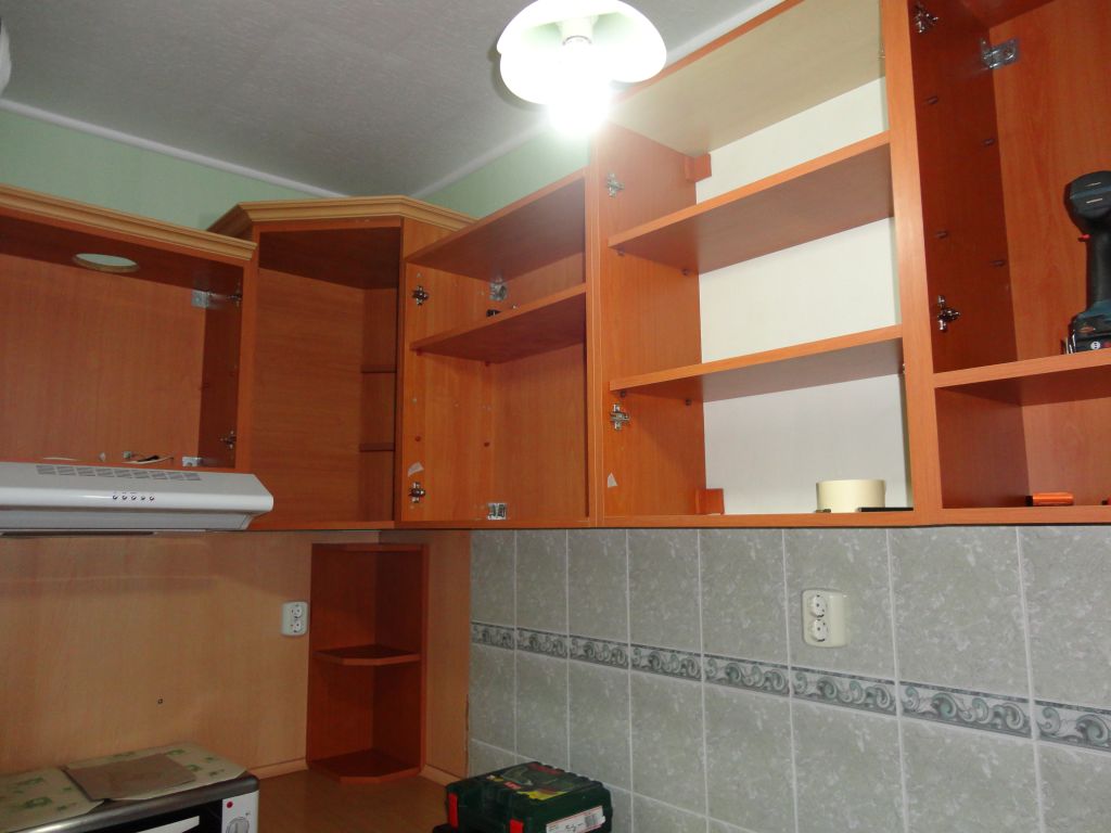

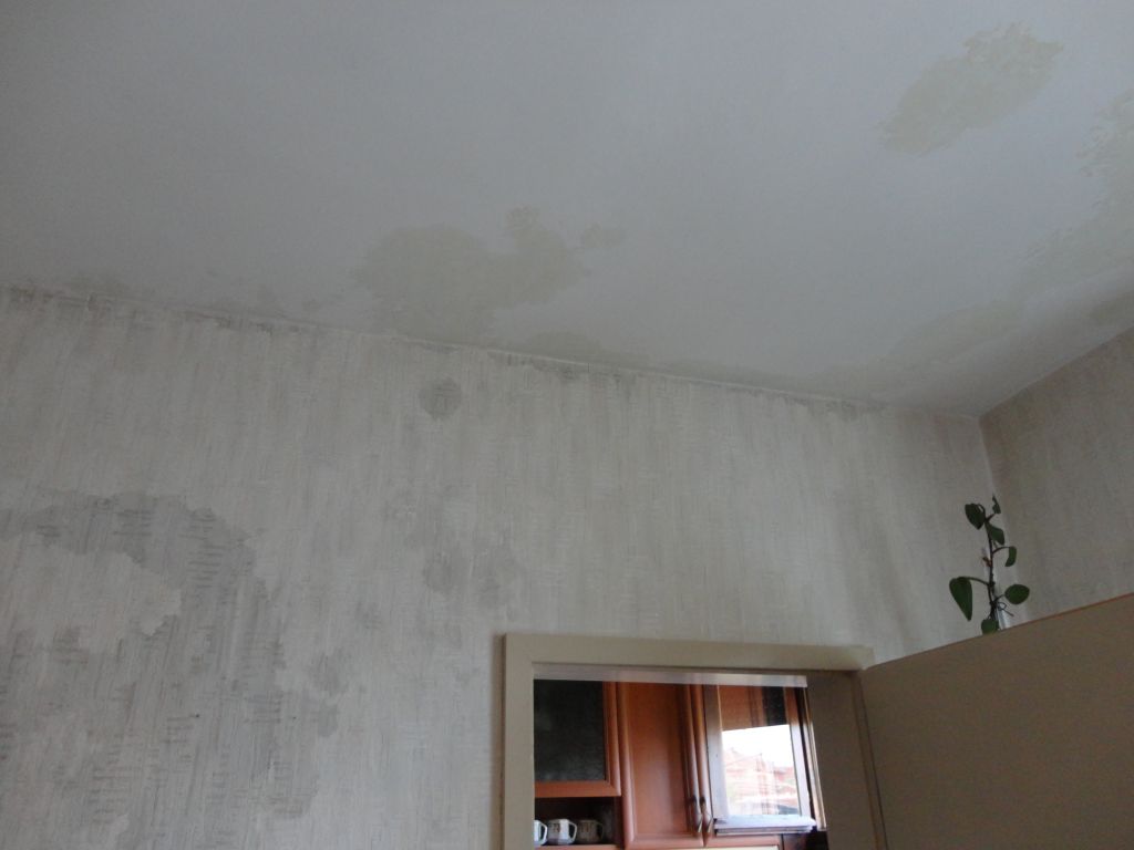

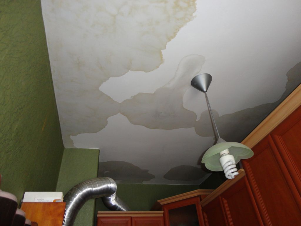

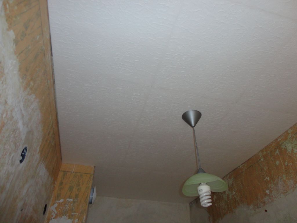

Та, дойде врее да драсна два реда и да пусна някоя снимка.В къща съм и над мен има още един етаж.Преди 2 месеца, комшйката отгоре да я .... в тъпата овца, пуснала посред нощ пералнята и заспала.Не знам какво е правила, какво е пускала, нейната мамица, почти цяла нощ текла вода от пералнята.На сутринта, кухненския ми бокс и половината кухня във вода - стени, под, абе каквото се сетиш.Сутринта влизам в кухнята, плъзнах се на ламината в гьола и щя да се пребия.Като видях каква вода е, направо ми причерня, и тая ако ми беше пред очите щях да я очистя сигурно.Както и да е.Та, първо свалих всичко в нишата - махнах всички горни шкафове, свалих тапетите, изстъргах тавана от шпакловката и го оставих на съхне 2 месеца.В кухнята свалих тапетите, където беше мокро и също го оставих да съхне.Започнах ремонта от нишата-Налепих на тавата фибран 2 см с пяна, хем да го изравня, хем за малко изолация.Отгоре залепих декоративни стиропорени плоскости.Ъглите ги оформих със стиропорени лайсни.Върнах отново всички шкафове на стената.Промених отвора за аспиратора.Запуших стария, защото беше много настрани и грозно стоеше, пробих нова дупка близо до шкафа.За сега това.Кухнята ще я правя тези дни - грунд и латекс на тавана, нови тапети на едната от стените и на част от другите.Ето малко снимки.
Готовия таван.
Фибрана и малко плоскости.

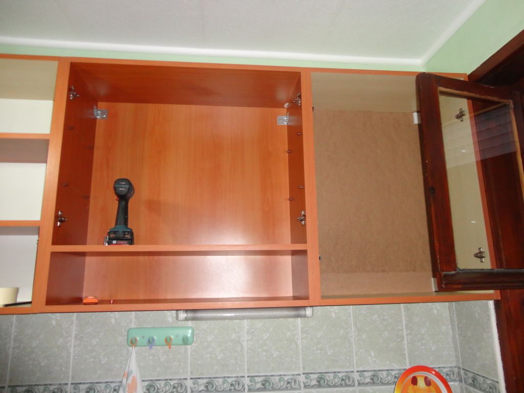

Още.
Качените обратно шкафове.

Хайде и тук да попитам :)
Това бялото на снимката лепилото за паната ли е? Може ли само така на 2 ленти или трябва цялата повърхност да се намаже?
Фибрана е леко гофриран, това нали не пречи за лепелилото?
Благодаря отново!
EDI - майстор
Лепилото го няма на снимката.То е за стиропор и е в малки бакички по 0,5 кг.Продава се навсякъде.Това, върху фибрана, което виждаш е частична шпакловка, да обера малко ръбове, че като лепих паната се наложи да изляза за малко и изтървах момента на дръпване на пяната за подравняване на тази част.Паната имат изпъкнал борд по цялата си обиколка и един изпъкнал кръст в средата.Мажеш борда и кръста с гребен 2-3 мм и слагаш по една малка топчица в средата на вътрешните четири квадрата, които се получават/може и да не слагаш там лепило/.Ако избереш фибран, задължително или рошавия или на вафла, по-добре хваща материала за него.Гладкия ще трябва да го дереш.Вафлената повърхност изобщо не пречи.
