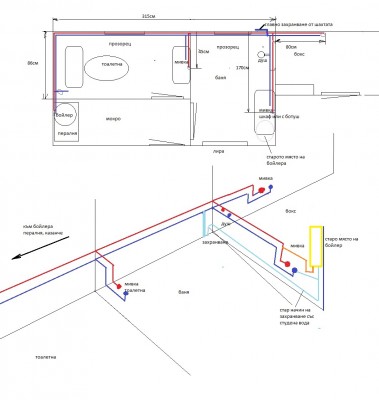

Първо се почва с цялсотната подмяна на вик инсталацията поради течове.
Мисля да изнеса бойлера(който си беше в банята) в мокрото помещение над пералнята .
Ето една груба скица как ще вървят тръбите. Притеснява ме това дали ще е проблем на старата инсталация студената вода главния вход първо отиваше до бойлера (с голяма заобиколка) и от там към другите консуматори.
При преместване на бойлера входа от шахтата се пада почти посредата на студения водопровод точно това ме притеснва дали ще е проблем и според скицата дали е наредено добре.Мивките ще са със стоящи смесители.
Тръби мисля да ползвам Ф20мм чешките стаби с алуминиевата вложка и изолация с микропореста гума.Притеснява ме и за линейното разширение дали ще създава проблеми с изолзацията и какви разтояния от колената в ъглите да се оставят ако са необходими при тея тръби.
Вратите на входа за мокрото и тоалетната ще се обръщат .
Приемам всякакви препоръки и мнения.

Mitbull - специалист
Абе не съм сигурен, ама бойлерите не капят ли там от един клапан докато работят? Върху пералнята, как ще го решиш?
митакаа - специалист
ами едно шлаухче от клапана в извода за мръсната вода от пералнята и ще си капе там
alsted - майстор
Не знам с каква цел местиш бойлера, но ще увеличиш значително разхода на вода е електроенергия. В кухнята най-често се ползва топла вода. За всяко нейно идване ще изтича значително количество, което след това изстива и пак трябва да се отточи ...
Ами банята е по тясна и бойлера се мокри от душа ръждясал подгнил корпус не върви да сложа нов бойлер и след 2/3 години да подгние пак и да има ямсто в мокрото за помпа инсталация за слънчев колектор и парно покрай бойлера.
ами пак си седи във влагата , а аз вече псуанх тръбите , няма такъв проблем с идването на топлата вода
