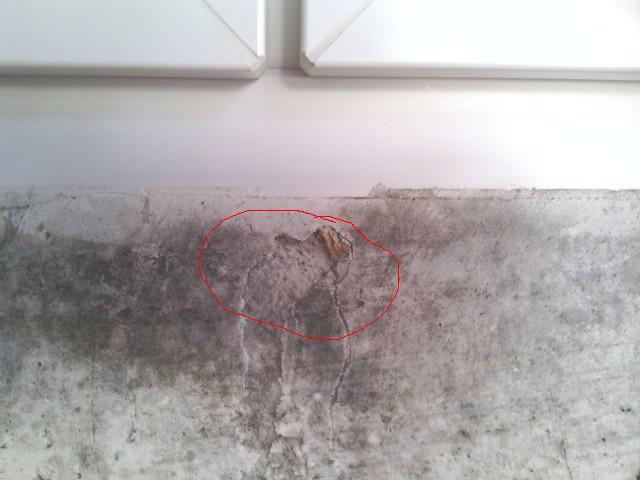

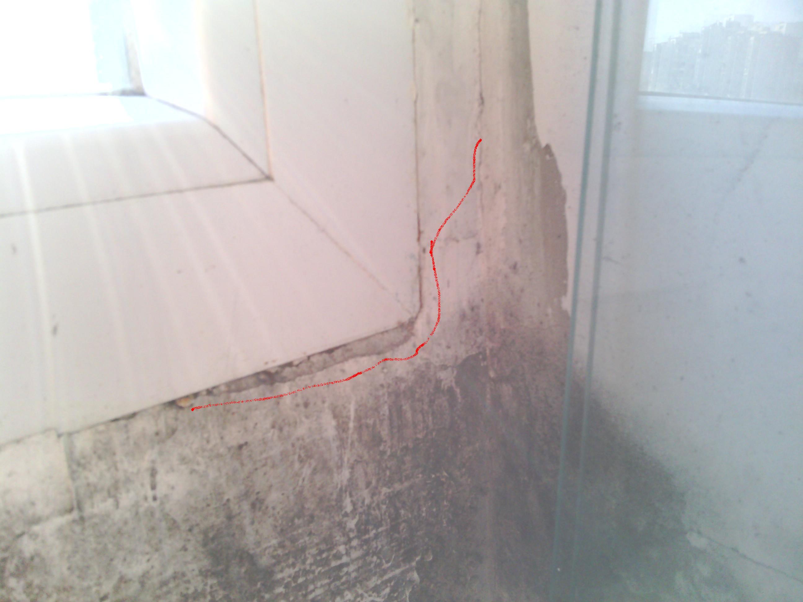

Здравейте

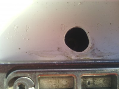

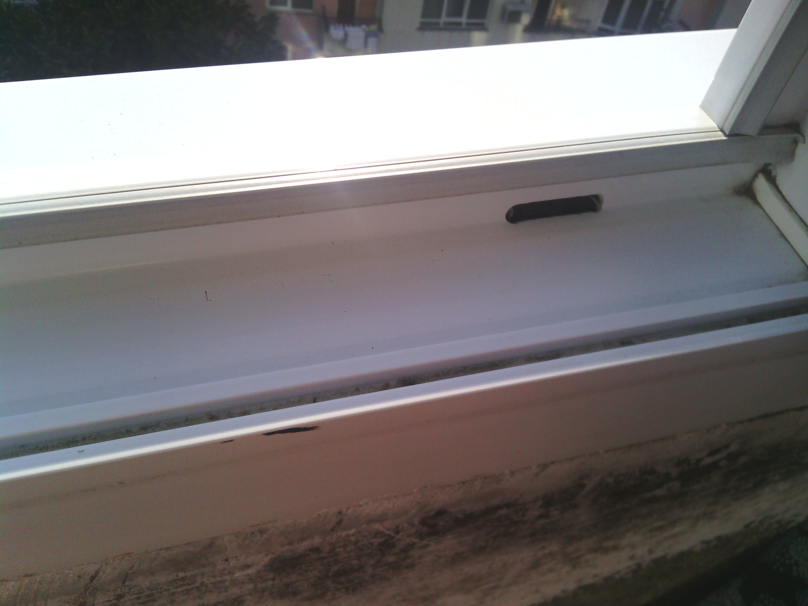

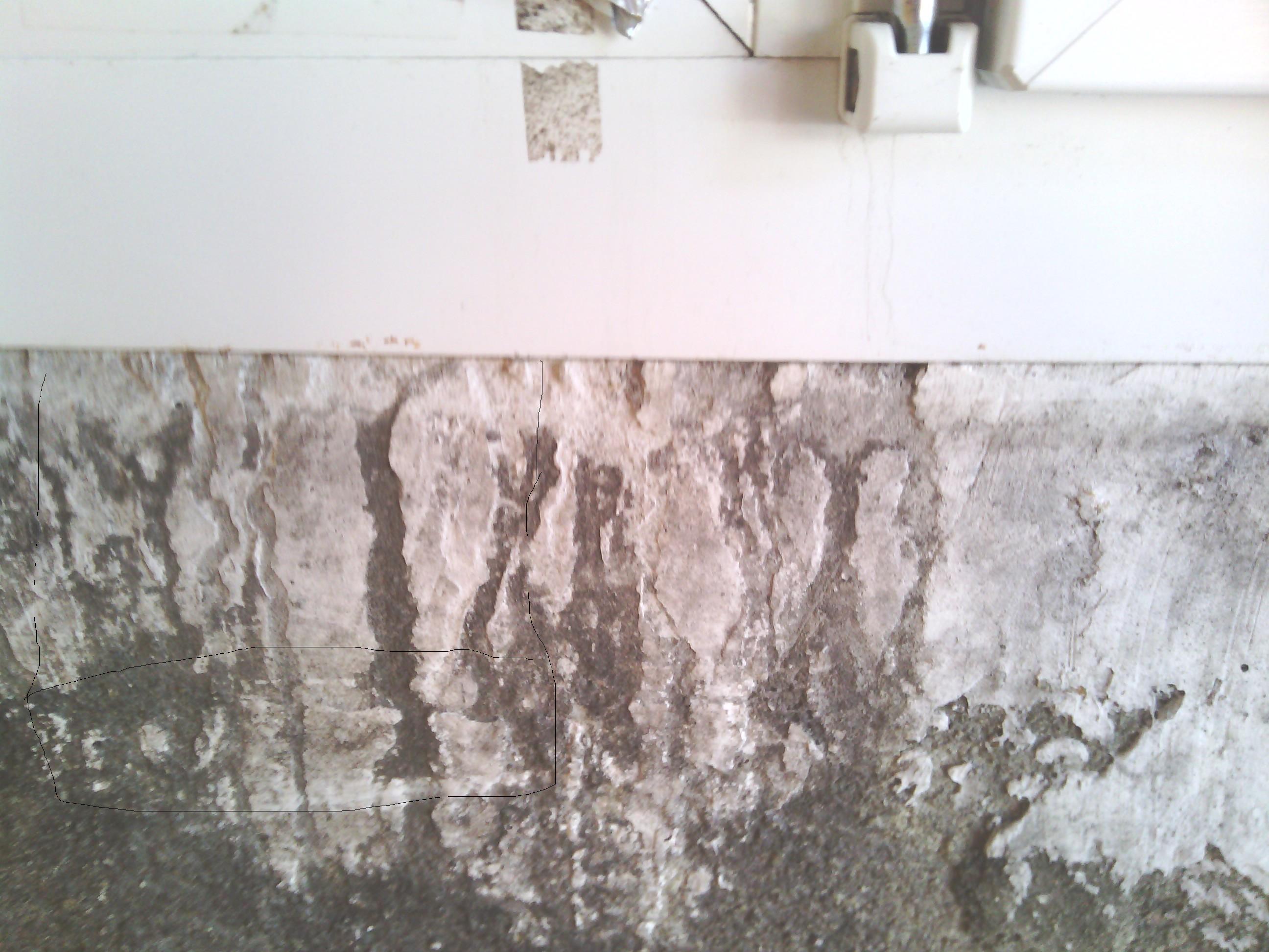

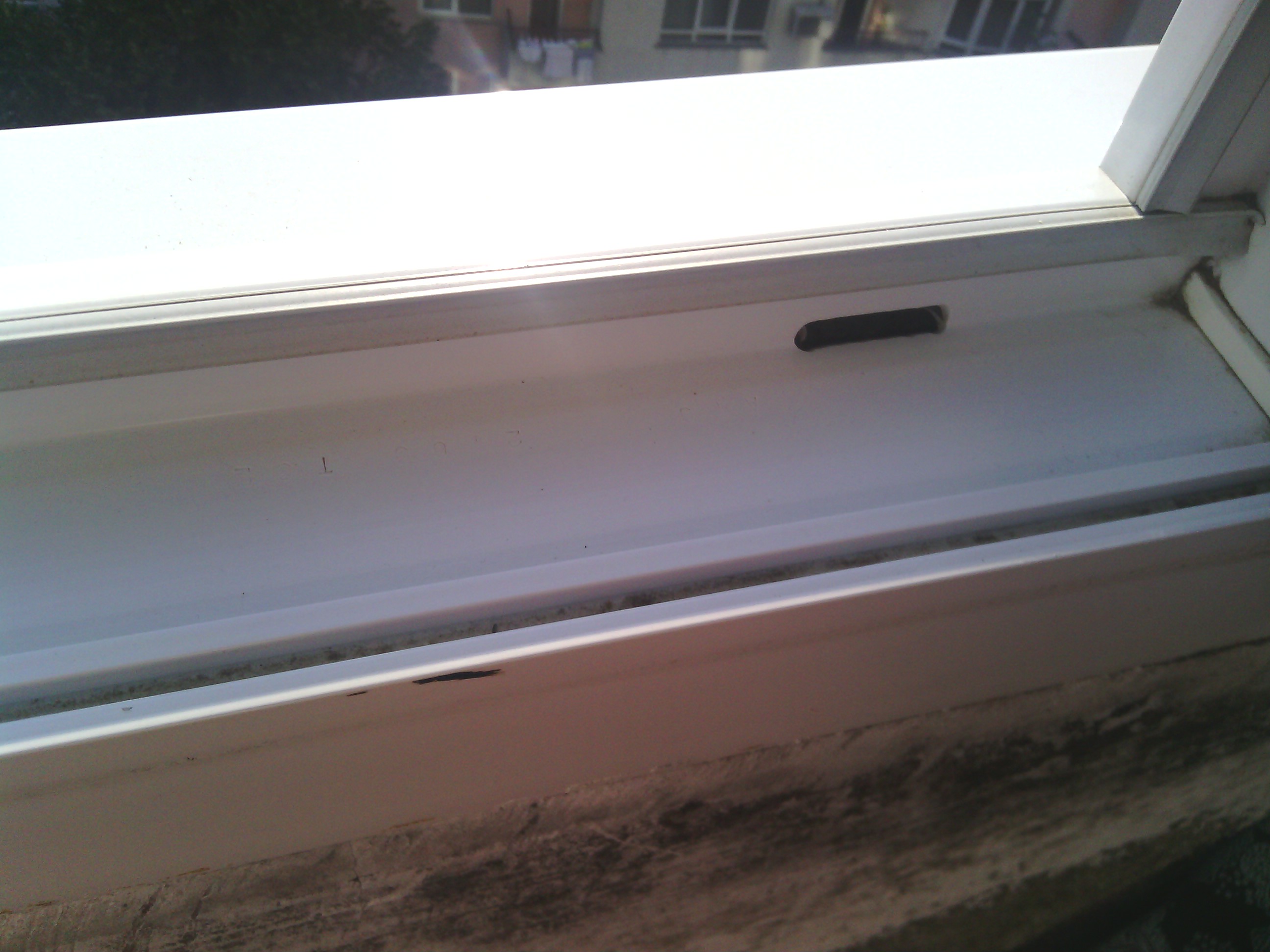

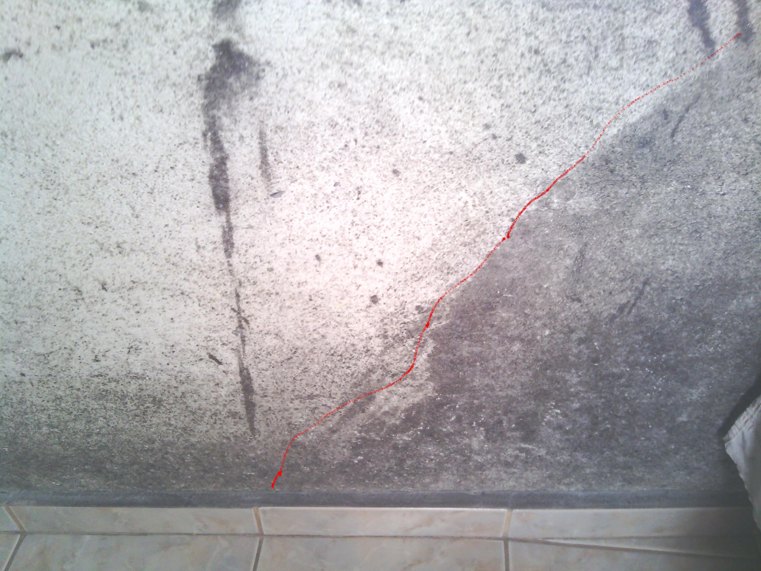

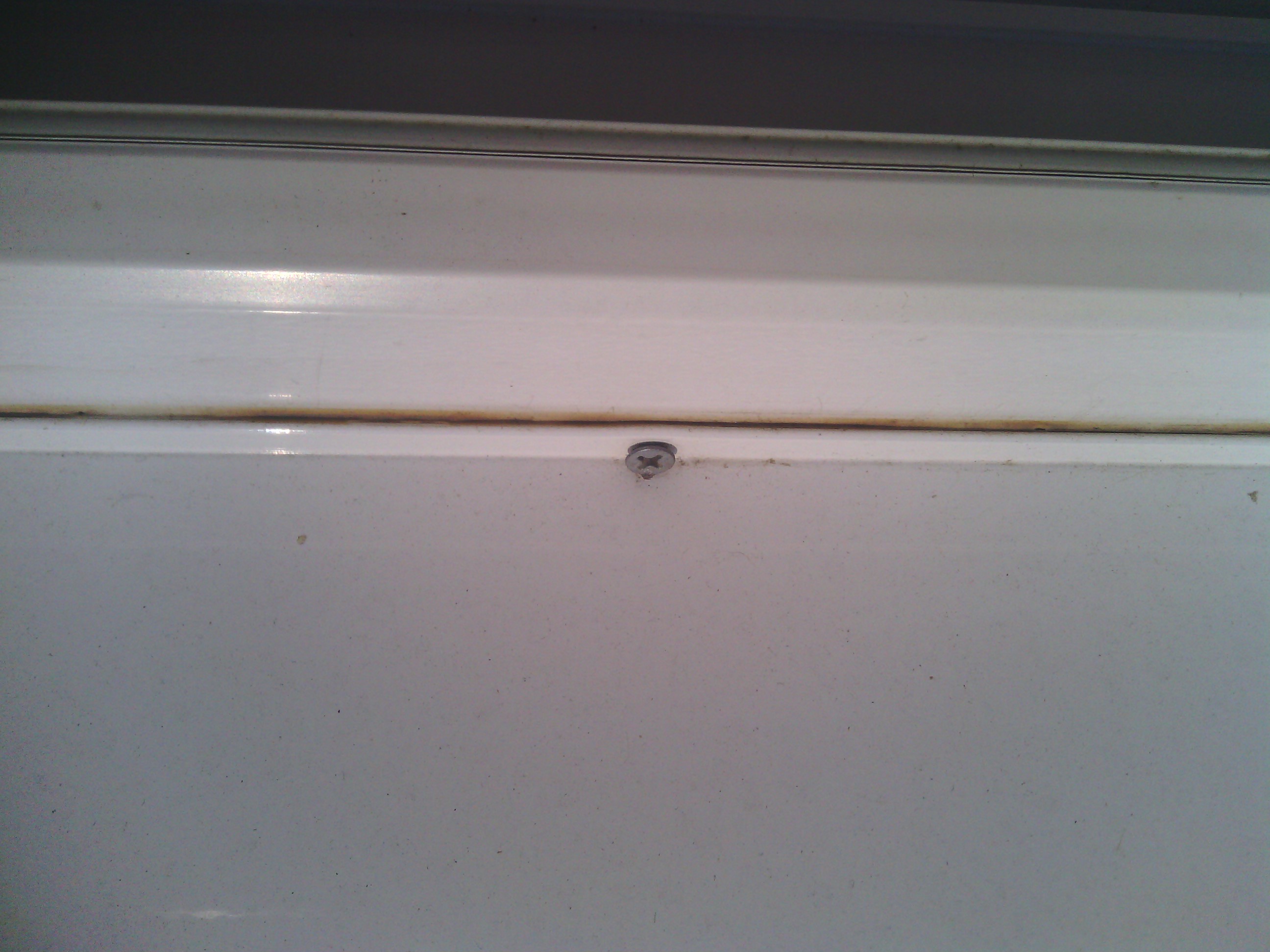

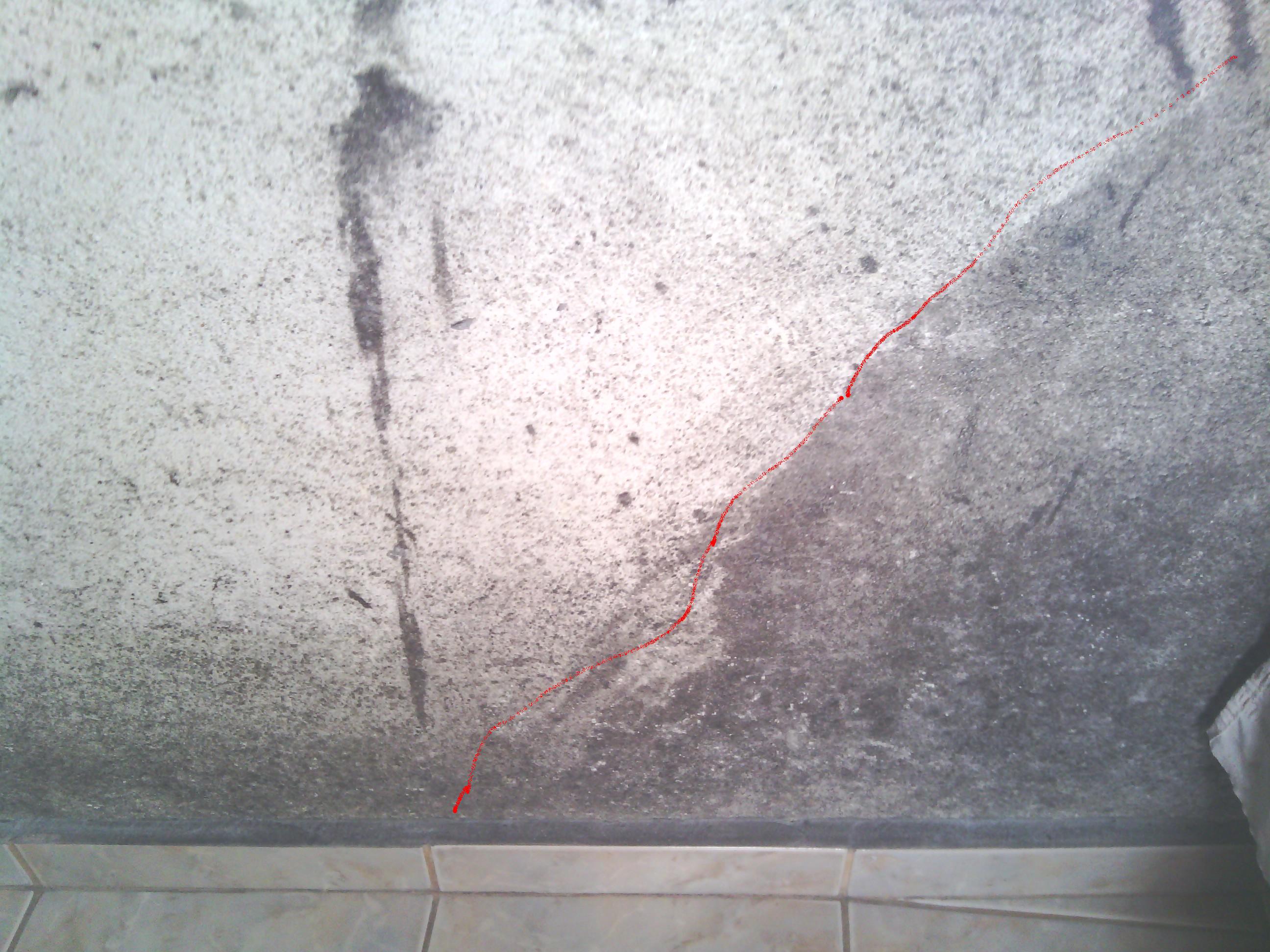

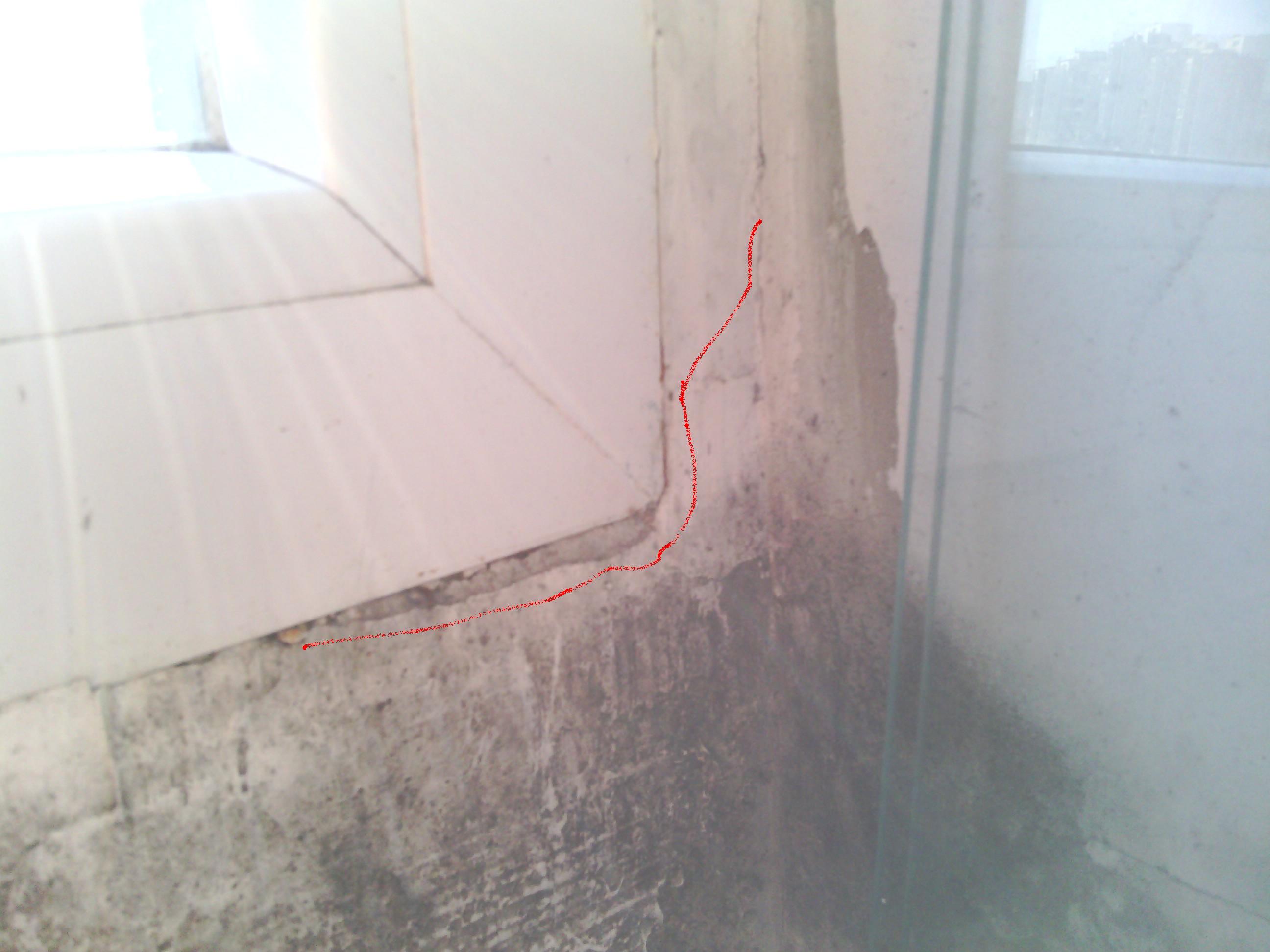

Имам следната питанка:
Става на въпрос за североизточна тераса с PVC дограма:
Терасата никога не е замазвана отвътре, и ве4е за 5 години изби мухал зимата по вътрешната стена на терасата/по тъмните петна по снимките/ Отделно м-у дограмата и самата основа в-у която ляга тя има пяна но замазката и там паднаот те4а който се получава незнам от къде/като вали/
Острани също на дограмата виждате пукнатините.
Може ли са с акрилен силикон да се запълнят пукнатините и после без замазка да се маже Термошилд.
Има ли нещо друго което да се положи отдолу.
Моля дайте идеи за обновяването на това плачевно състояние.
Моята идея беше обща замазка и боядисване, но проблема и как и с какво да се оправят тези те4ове от подпрозоречното и странично пространство/затова ми беше идеята за акрилен силикон/ за де не те4е и да не мухлясва отново. Имаме над и под прозоречни външни первази, но...
Нямам възможност за саниране отвън,.

Като не оправиш "отвън", отвътре пак ще стане таквоз. Така че почни "отвън" и докъдето ти стигнат възможностите вътре.
Водата може да минава под дограмата и през нея също (през дренажните отвори) в зависимост как е оформен подпрозоречния плот ("дъска", "пола" и така го наричат) отвън (ако изобщо има такова).
Освен това ще трябва да се бориш и с явлението конденз, което пък си е чисто вътрешно, но пък не се проявява целогодишно, та пак съветвам, почни отвън.

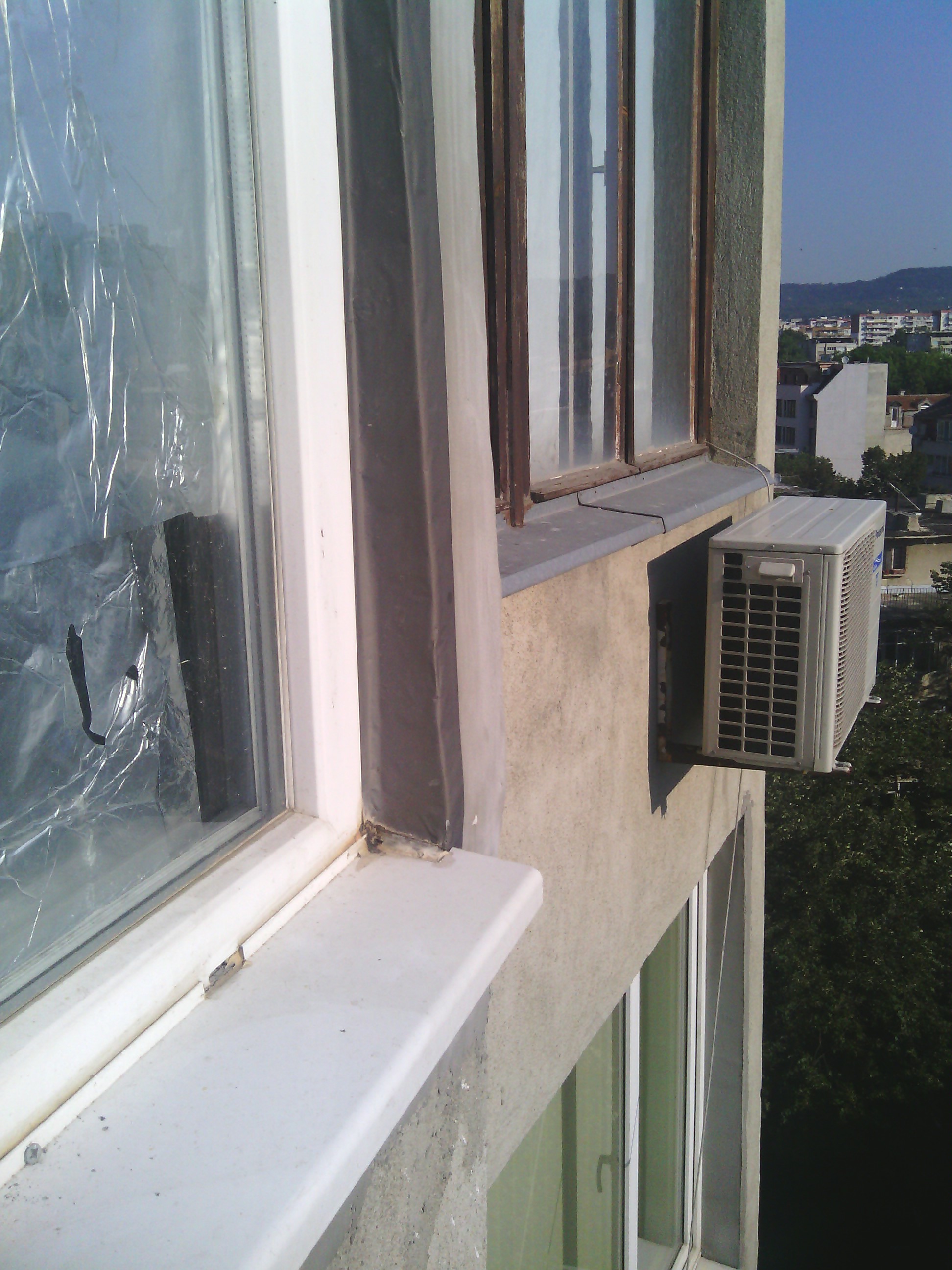

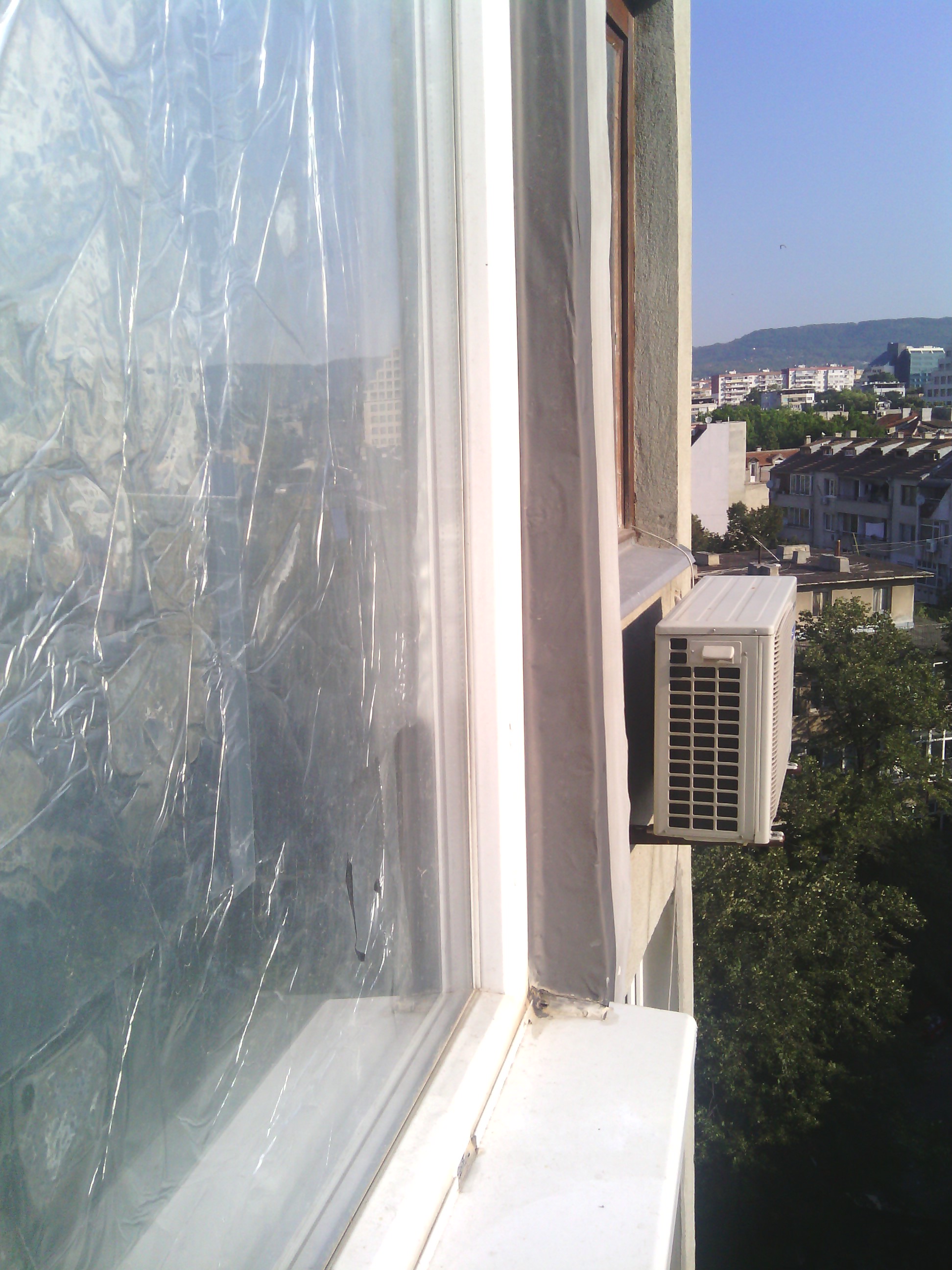

Абсолютно нямам никаква възможност за отвън-видимо терасат е ОК, някаде явно м-у стъклопакета и терасата има фуги от където влиза.Отвън е замазано има и битумна лента сложена на ъгъла в-у перваза в-у който лежи дограмата и отготре е и перваза.С този акрилен силикон и Термощилда дали ще се спасят нещата? Или други идеи?
КАкво е ("дъска", "пола" и така наричат го) отвън (ако изобщо има такова).??
Как да разбера от къде точно влиза водата под дограмата-ако е може ли и как да се оправи или през дренажните отвори.?
kozl - майстор

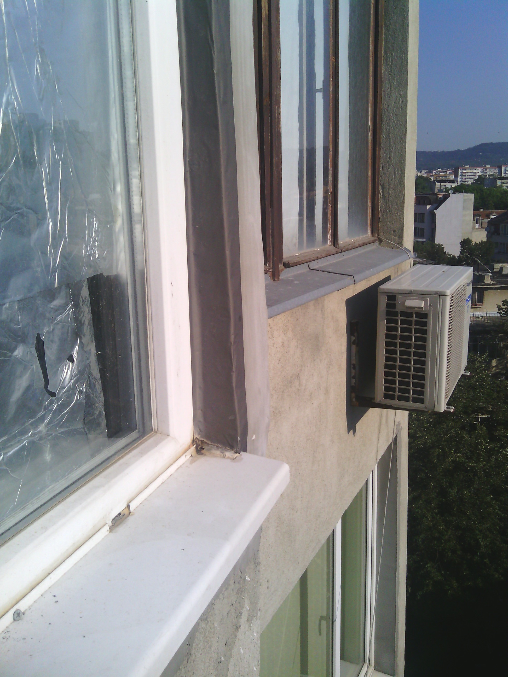

Плота или............... стои под дограмата от външната страна и поема всичката вода стекла се по прозореца и тази от дренажните отвори и с наклон, гравитачно я отвежда да откапва извън стената - напред от нея.
Акрилния силикон отдавна съм го забравил като възможност за предпазване от вода.
Направи ясна сника и отвън - да видим що е.

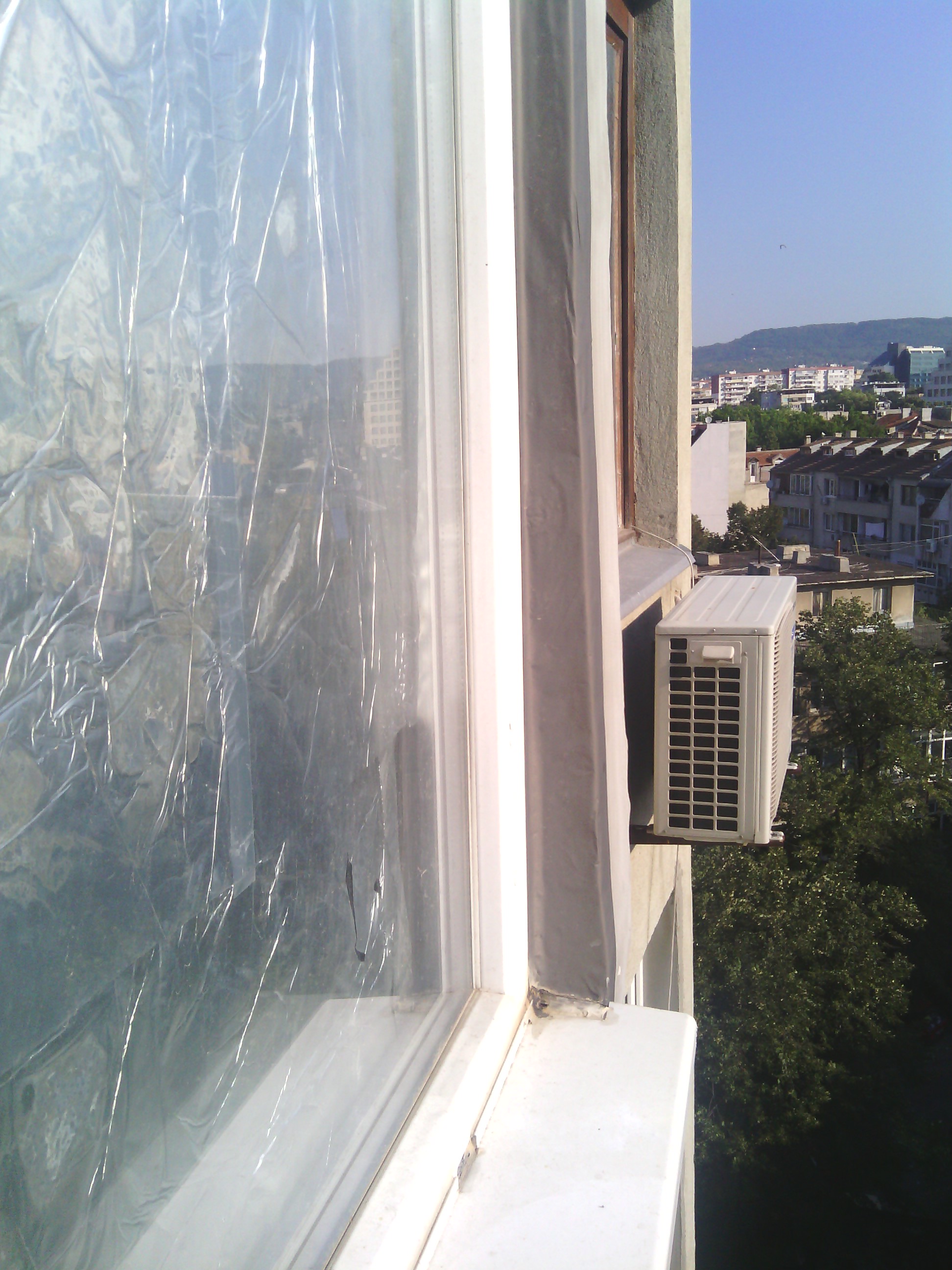

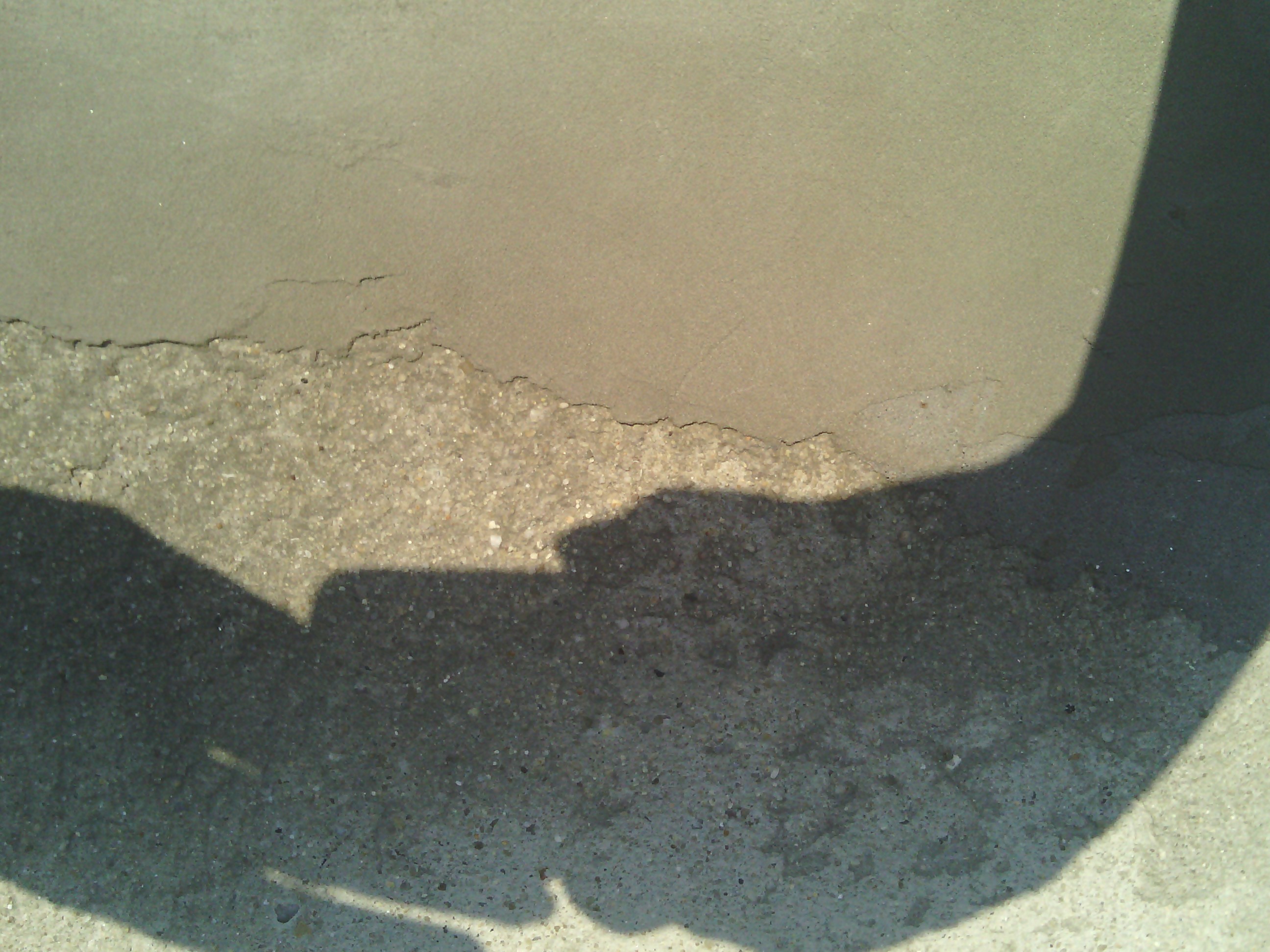

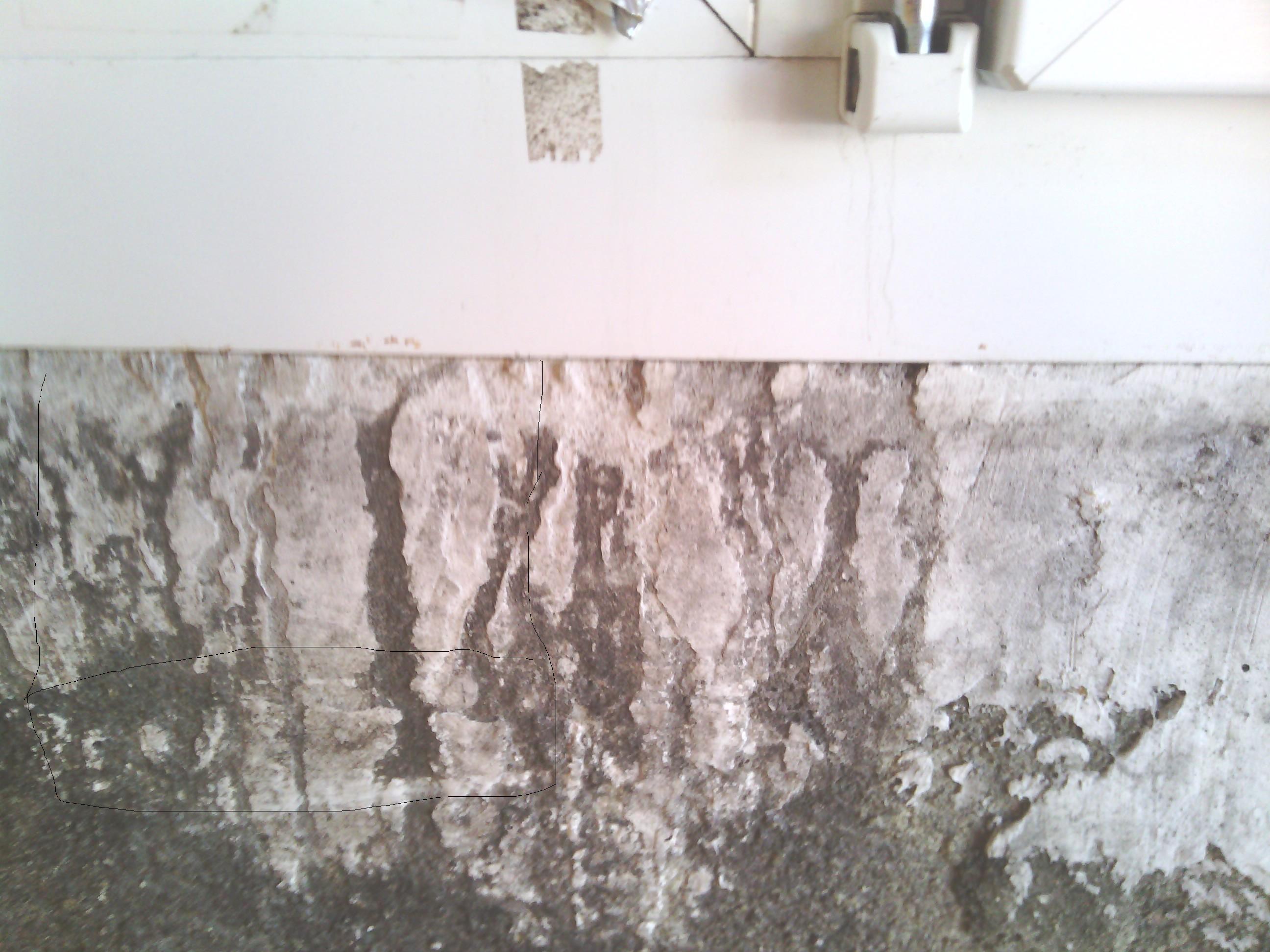

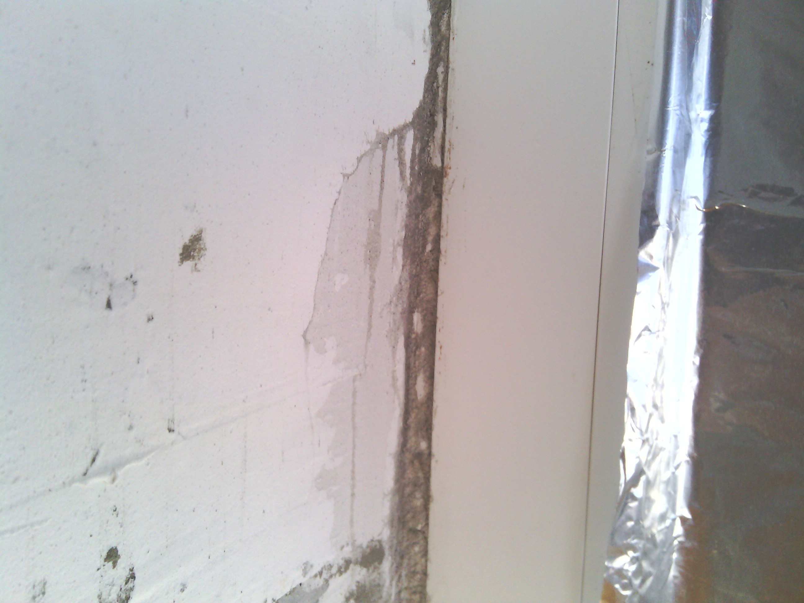

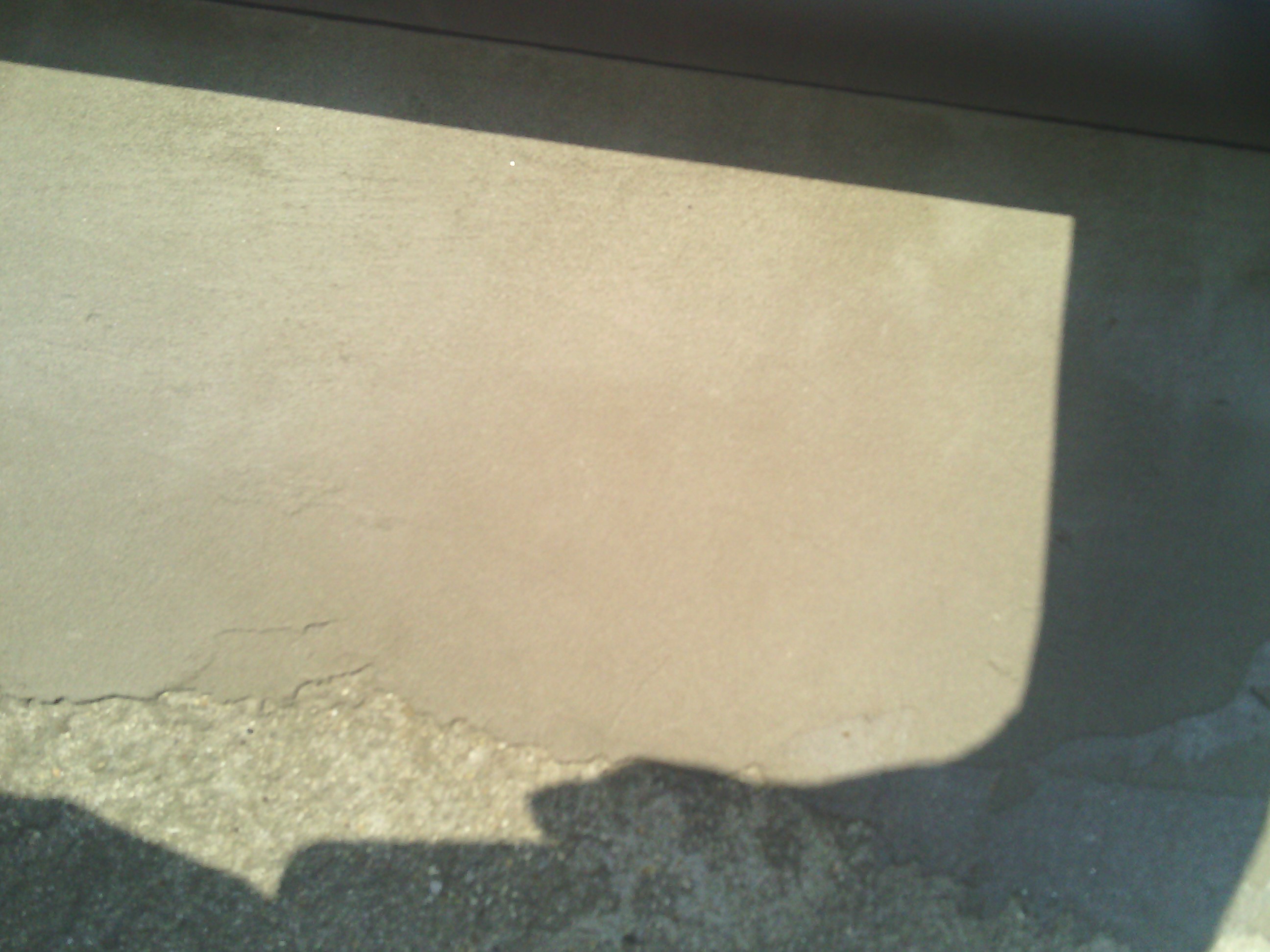

Пускам малко снимки и отвън:

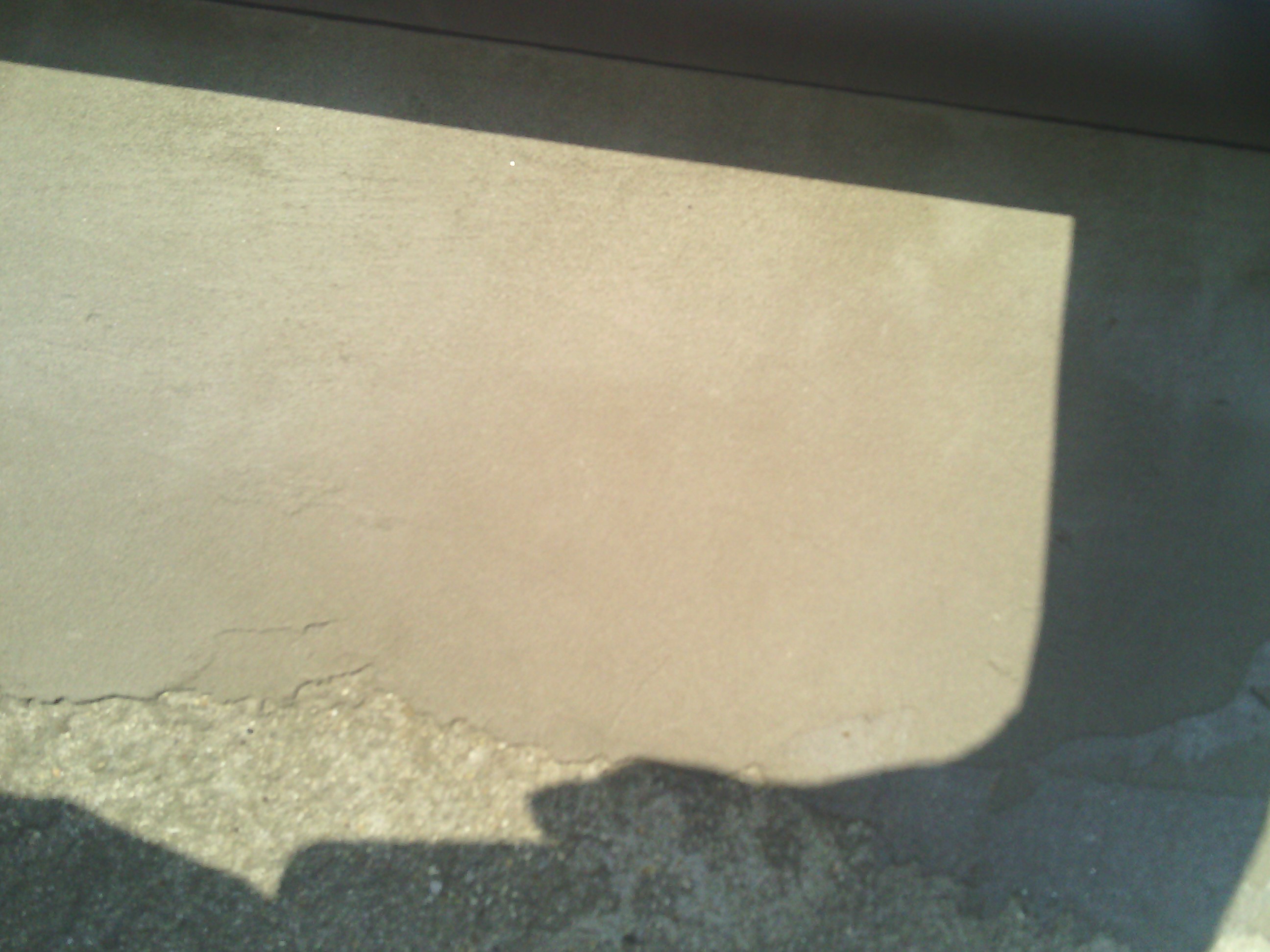

и още

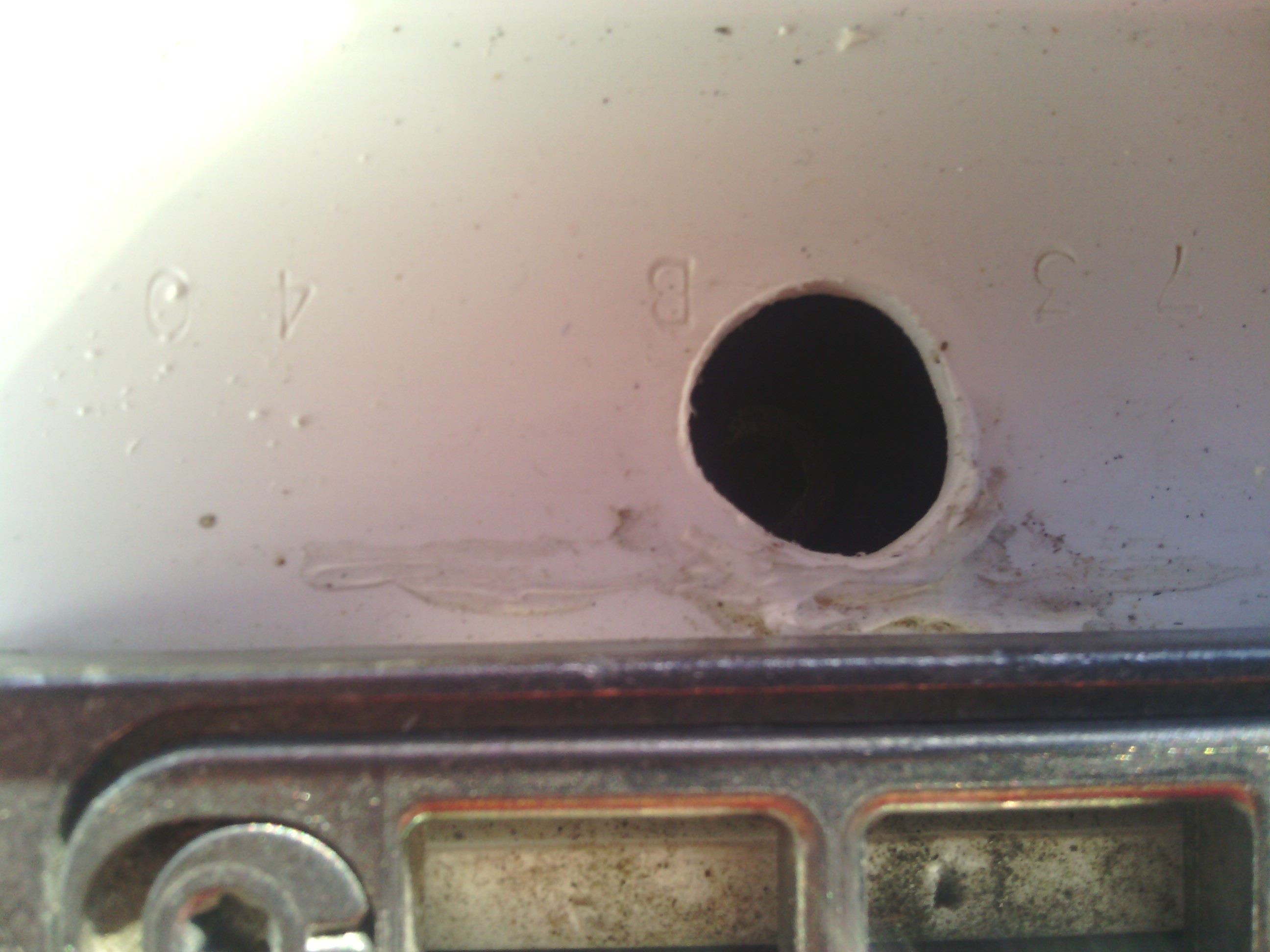

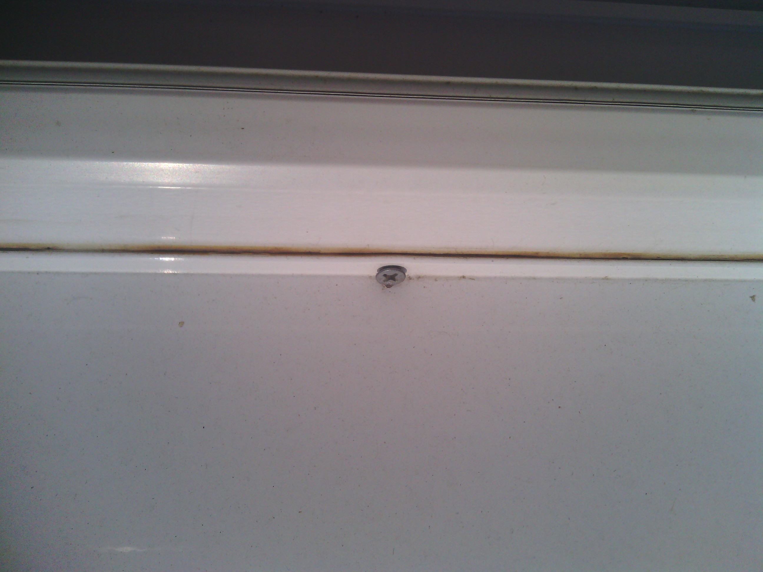

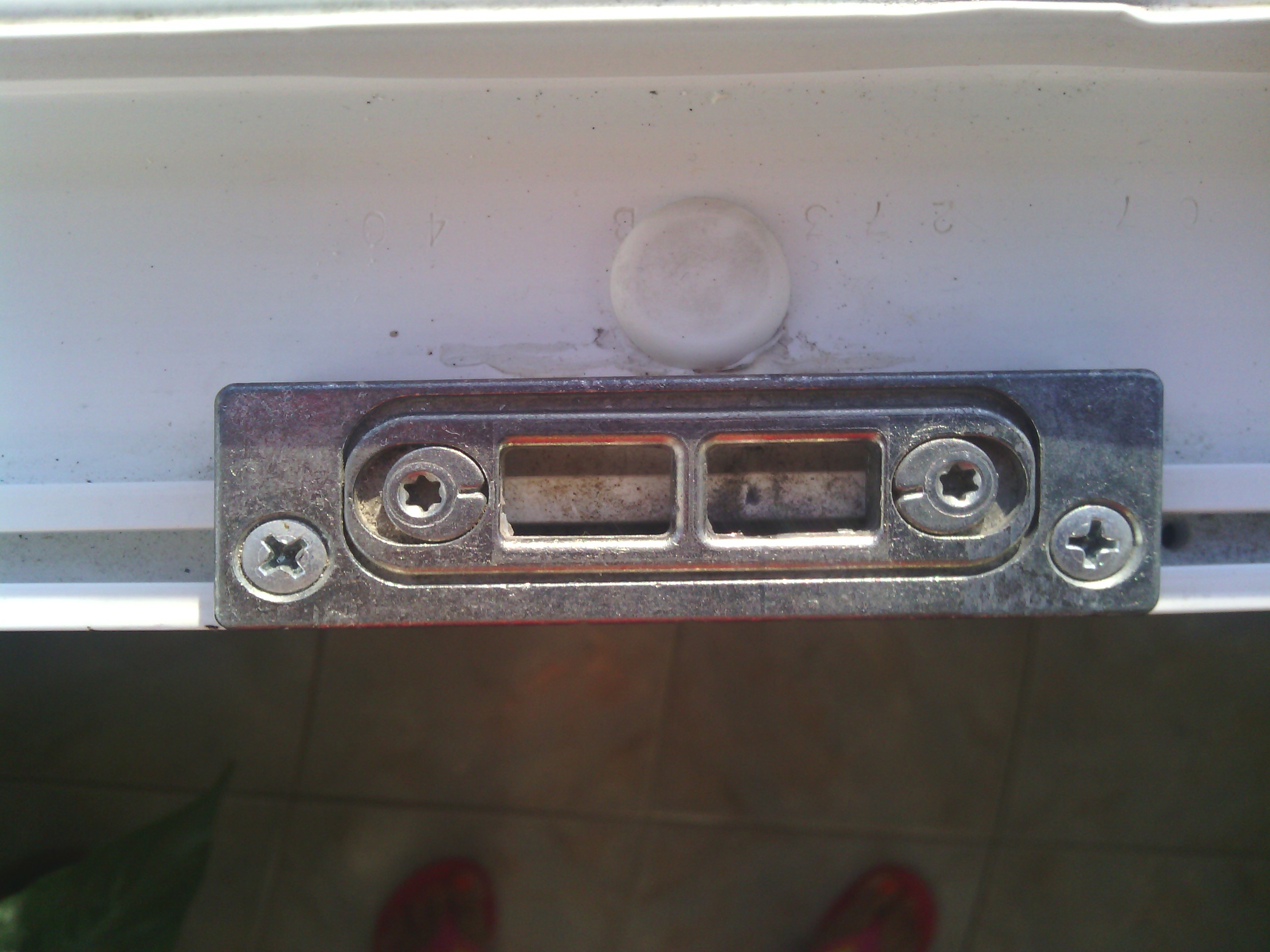

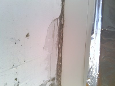

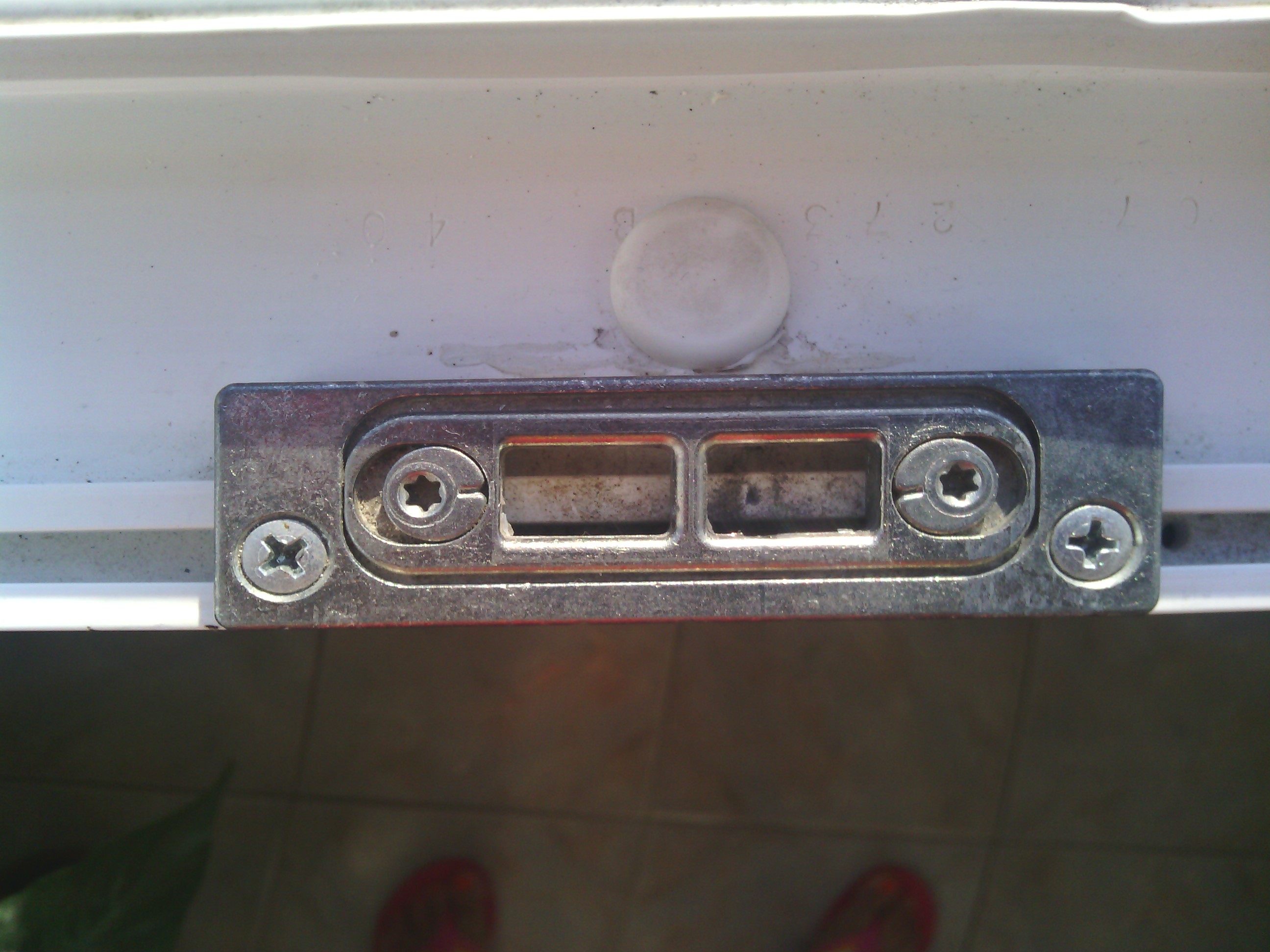

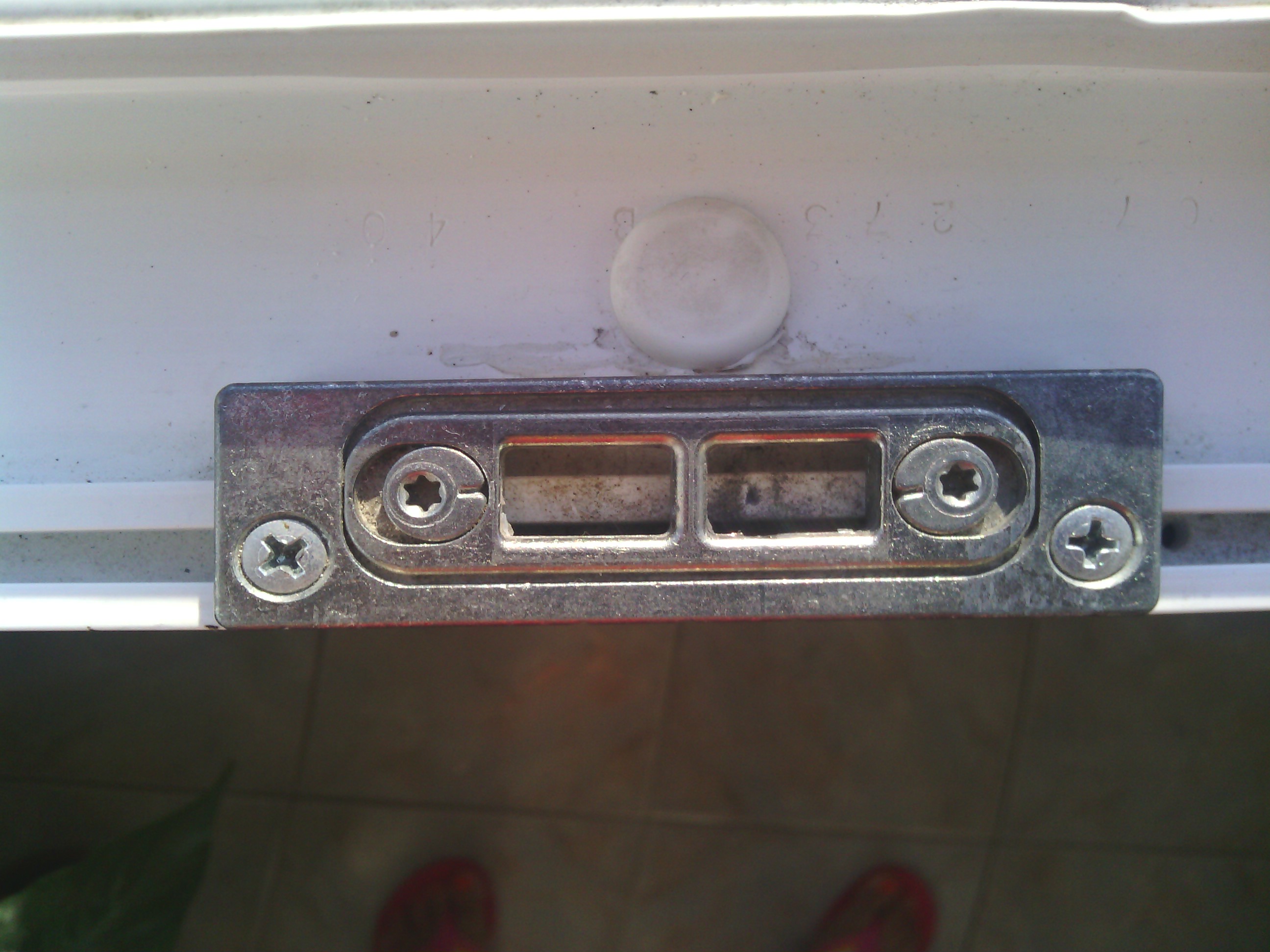

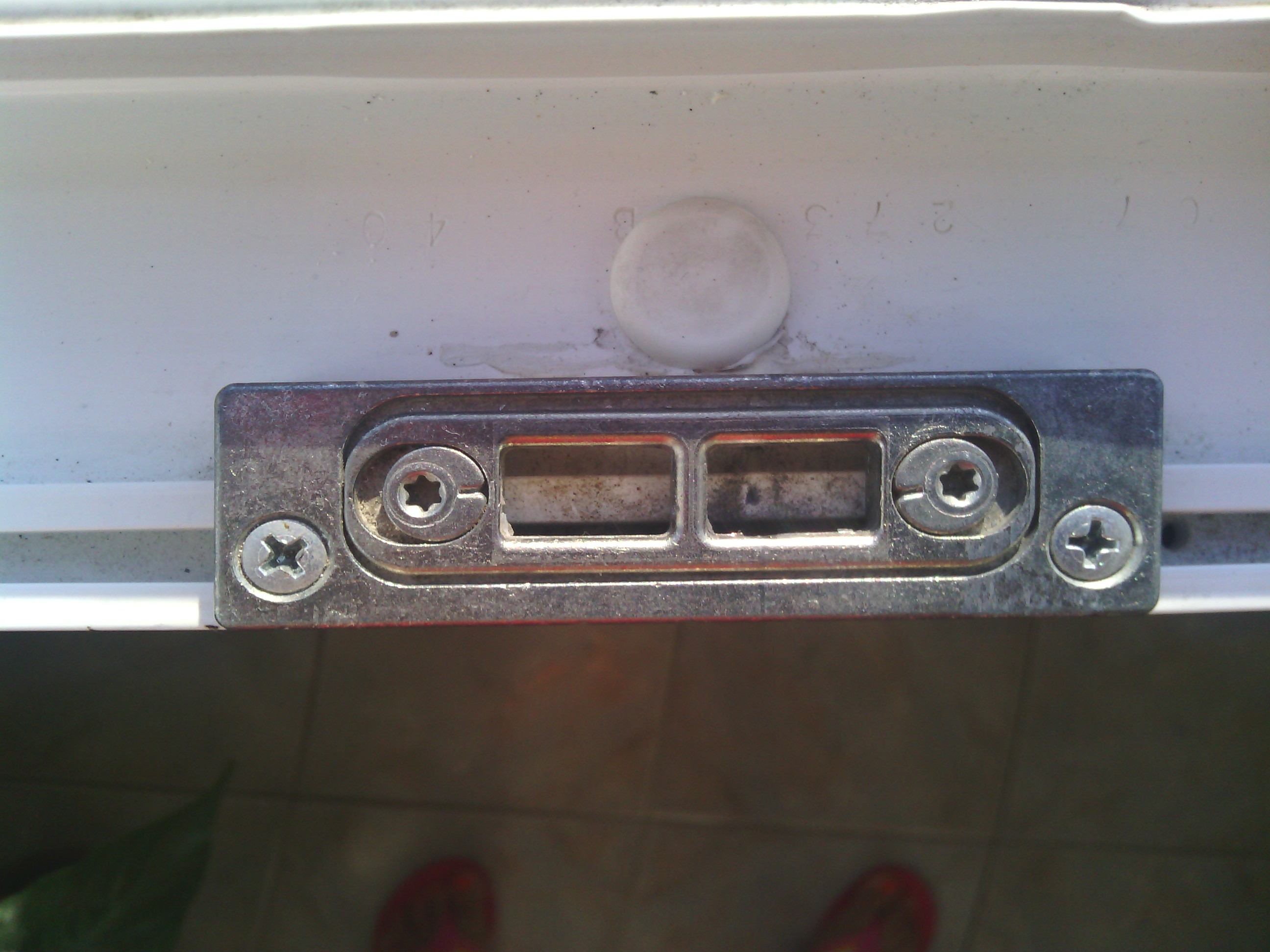

Като на първо време залепи тапата със санитарен силикон,след това уплътни със силикона фугата между дъската и дограмата,както и фугата между дограмата и стените отстрани.след което намажи стената отвън над дъската на десетина сантиметра като не забравиш да запечаташ и фугата между стената и дъската.
Със санитарен или акрилен силикон да уплътнявам? С какво да намажа срената овън.

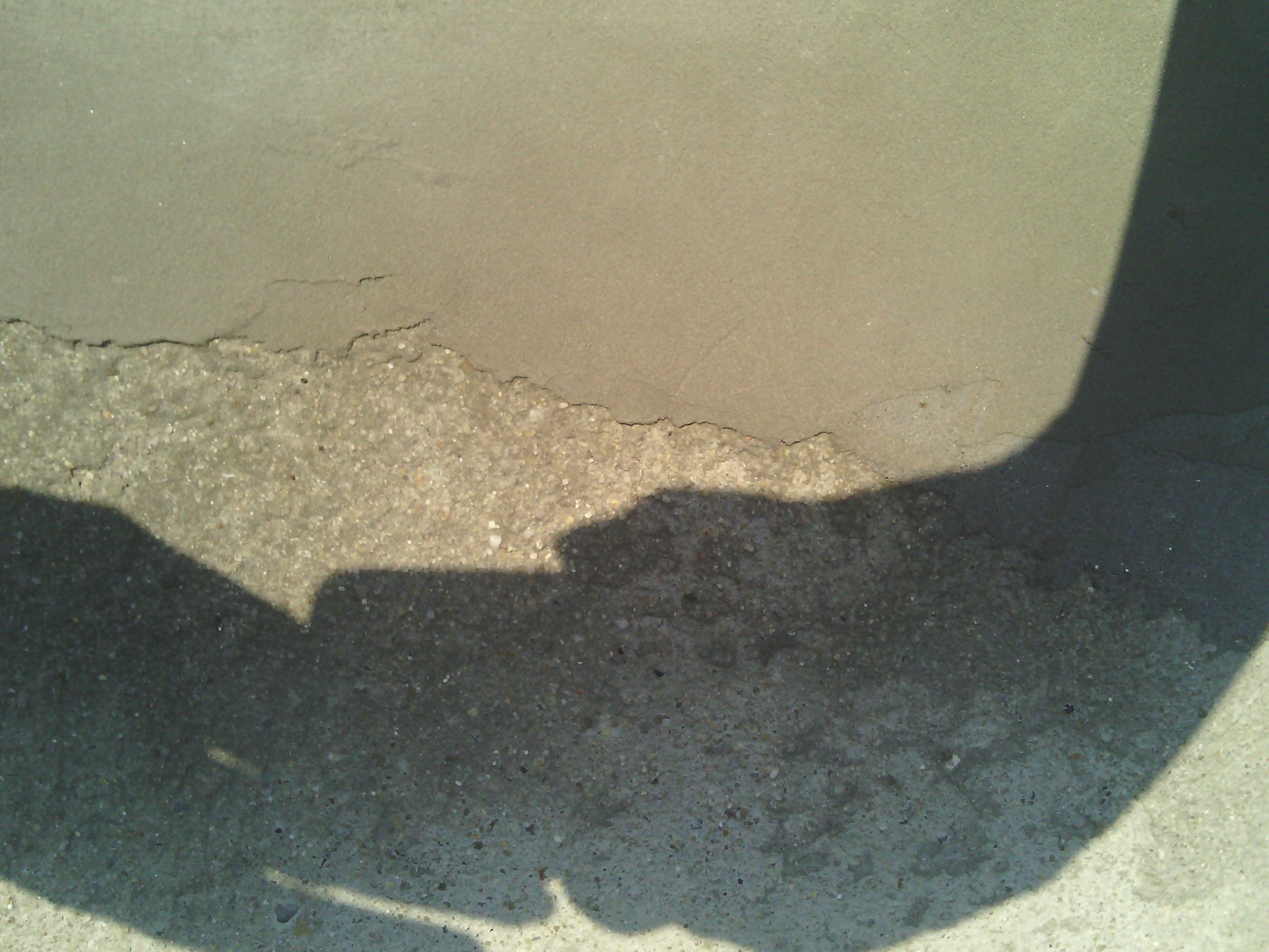

Стената под външната дъска е замазана и отгоре и с битумна лента и отстрани е така..то мисля се вижда..
VLADO66 - майстор
Санитарен-атмосфероустойчив и на УВ лъчи.

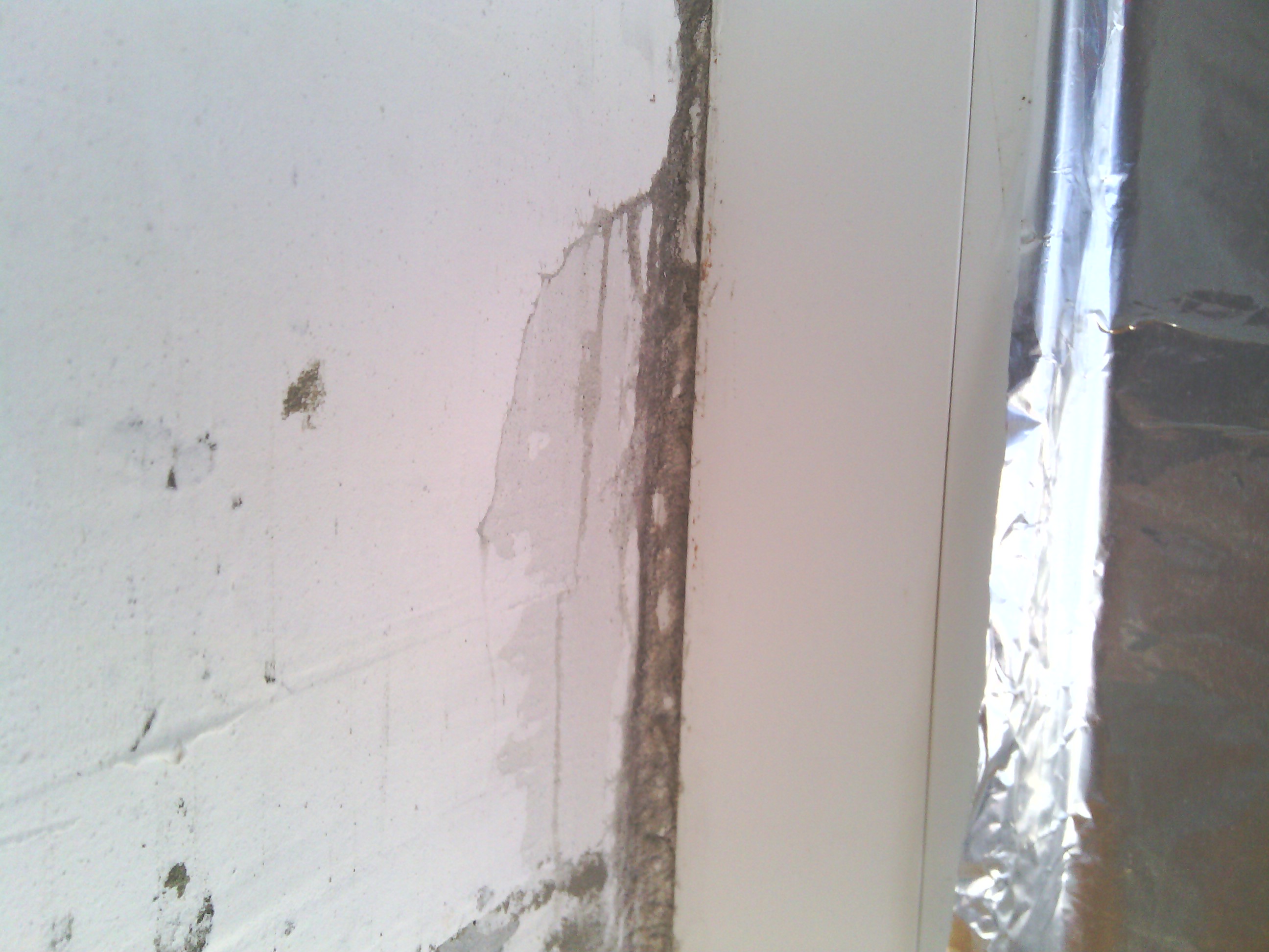

Аз пък ти предлагам да се откажеш от санитарния силикон и да си вземеш полиуретанов уплътнител. Като най-известен май е този на СИКА и го има в 4 цвята - бял, сив, черен и кафяв. Разфасовки в 330 милилитра в пластмасова туба (работи се с пистолет за силикон, както при останалите силикони) и 660 милилитра прилича на "салам" и изисква по-специален шприц-пистолет за нанасяне. Санитарния силикон се лепи добре на стъкло и недобре на дограма.
Преди години ползвах уплътнител, произведен в UK, миришеше силно на ацетон, устойчив на UV, не се скапва много дълго време (повече от 10 години издържа на моята дограма и продължава да е еластичен), но все още лепи и много бързо слепва боклуци. По принцип е прозрачен, но свойството му да лепи го прави много бързо мръсен. Така че много повече е мръсен, отколкото прозрачен :lol:
Бедата е, че от 10-тина години никъде не мога да открия от този продукт, пък му забравих и името :evil:
Така като гледам снимките - проблемите с течовете са от това, че така не се слага алуминиевата пола и битумната ивица е решение за страниците, но при срещата с алуминиевата пола няма как надежно да се изолира и вероятно и от там пропуска.
Не ги харесвам битумните продукти, защото върху тях не лепи нищо освен битум. Е полиуретана ги лепи, но не много трайно.
Снимката с дупката в профила на страничен профил ли е или на долния? Ако е на страничен, не се занимаай с нея. Ако е долу - търси тапа, а тапата обмажи със полиуретан и я вкарай в отвора. Тапите са специални, за да се фиксират в отвора. Така ще разчиташ на силикона само да уплътнява, а иначе ще трябва и да лепи ако това дето ще закрие дупката не се самофиксира.
