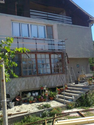

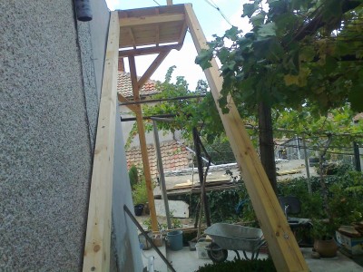

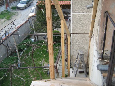

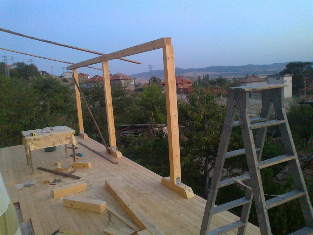

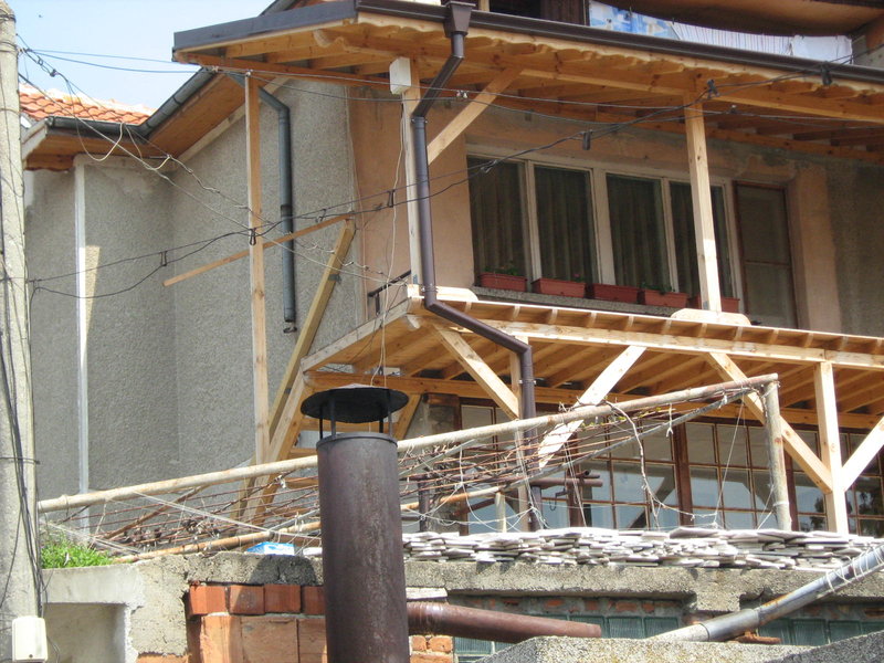

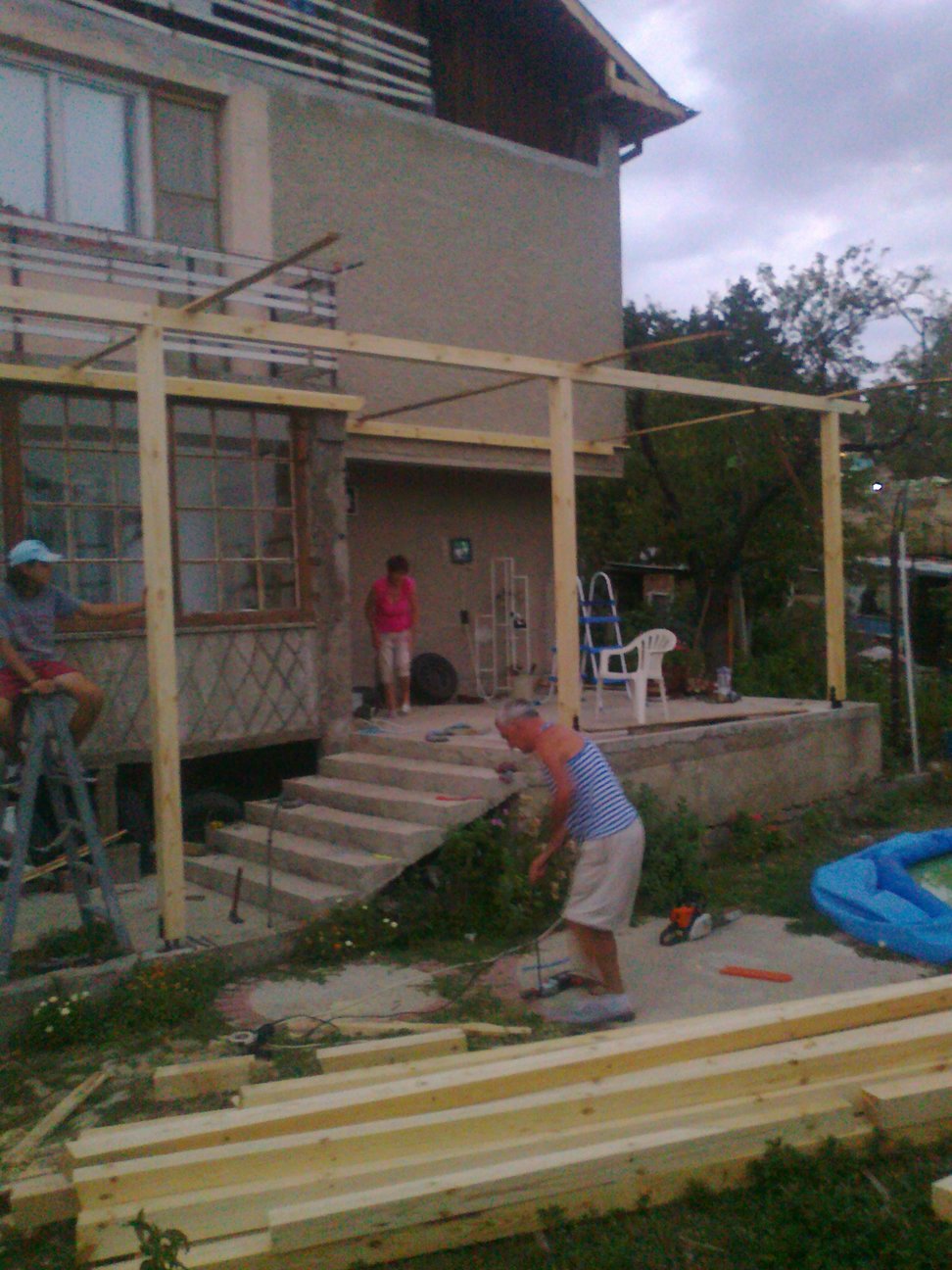

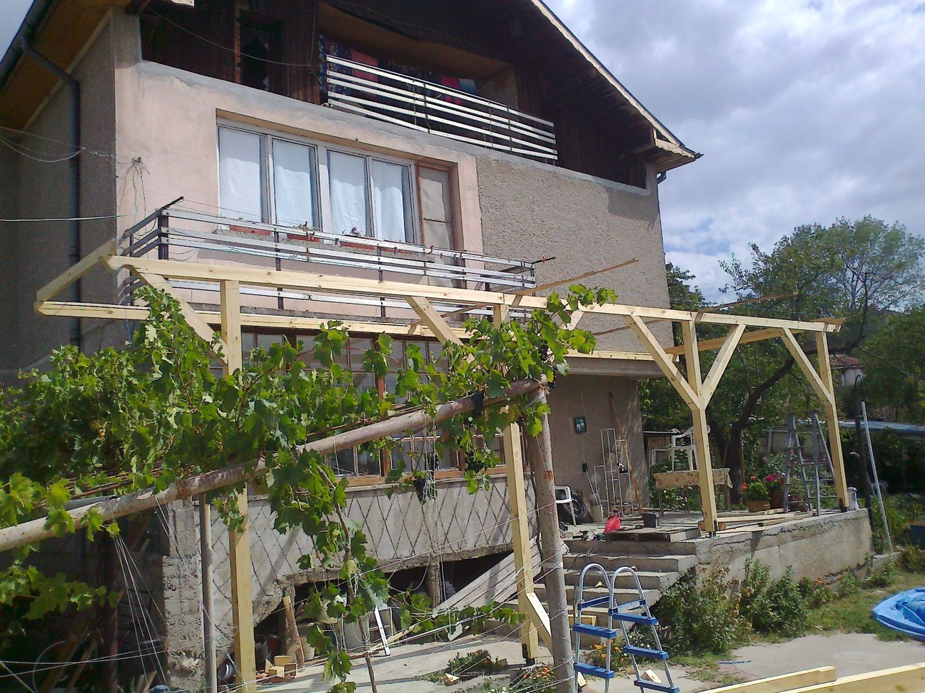

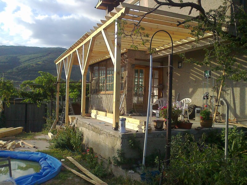

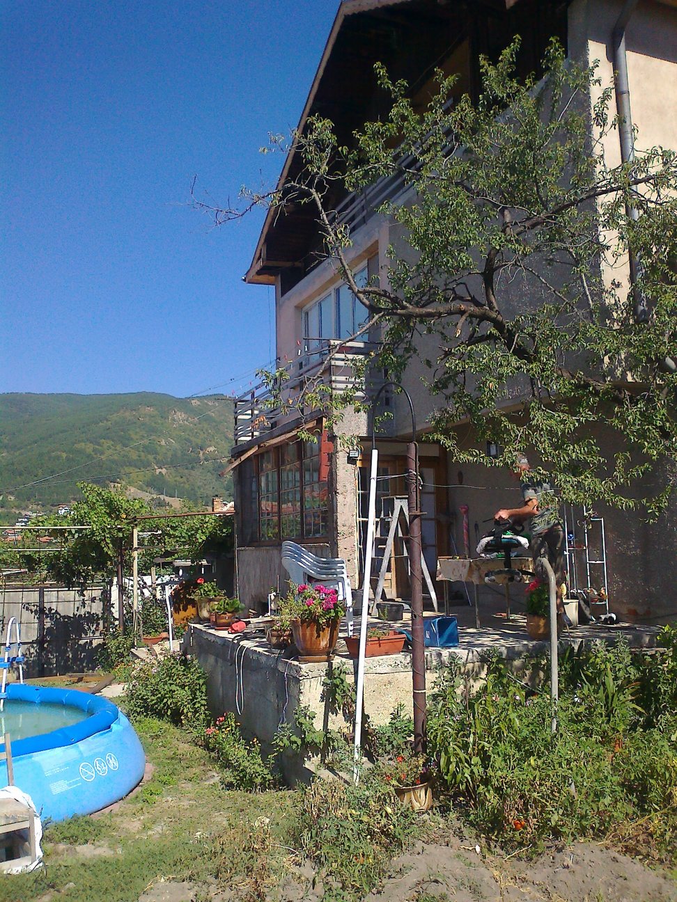

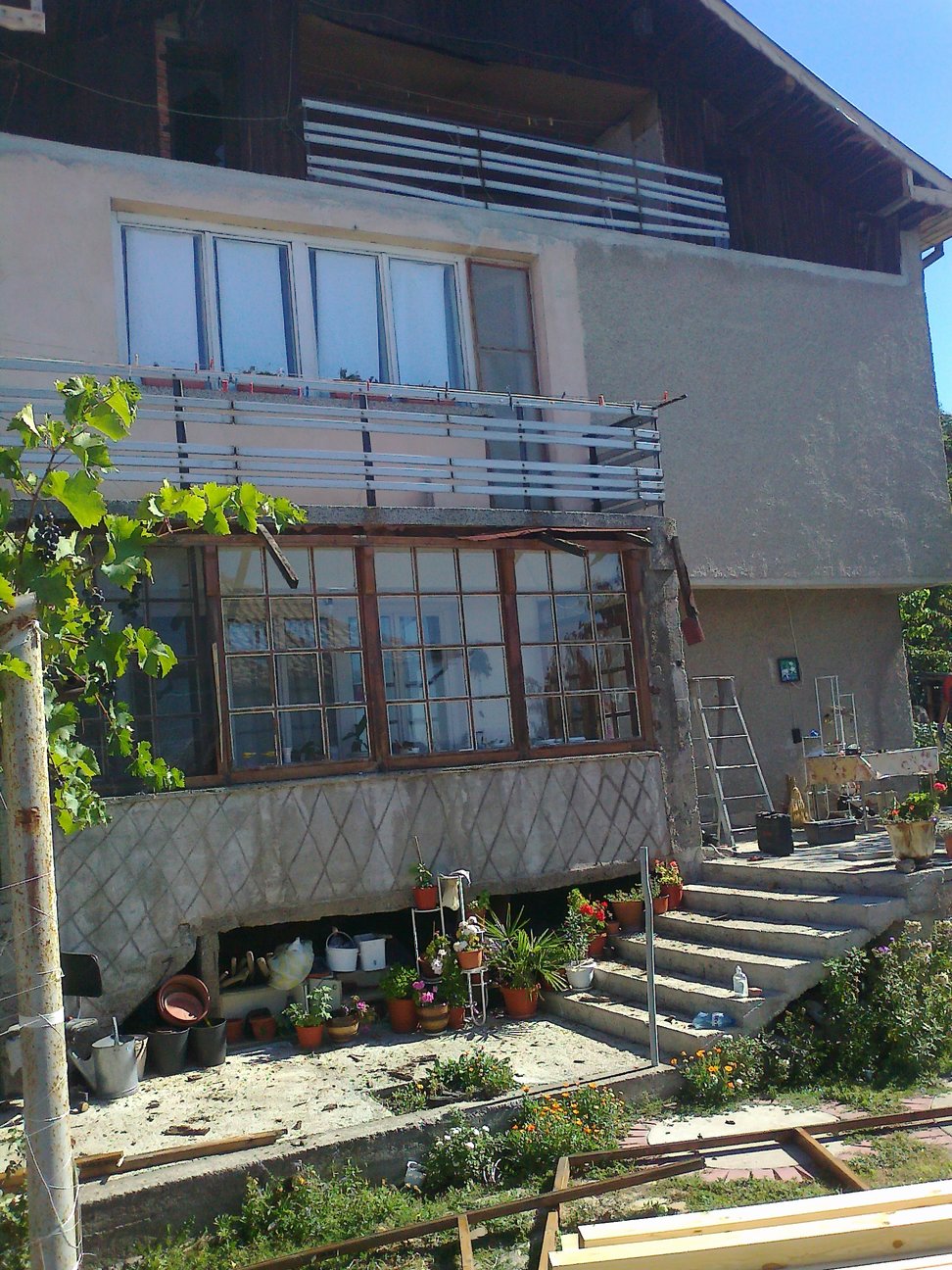

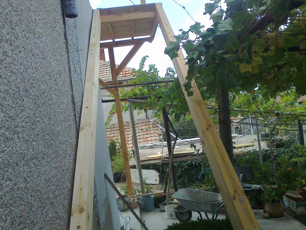

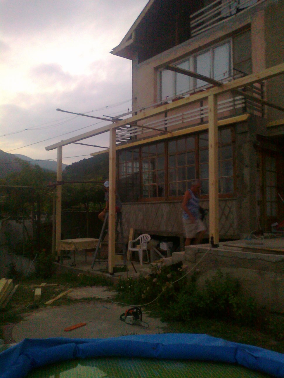

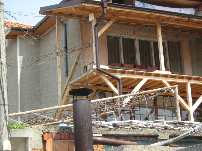

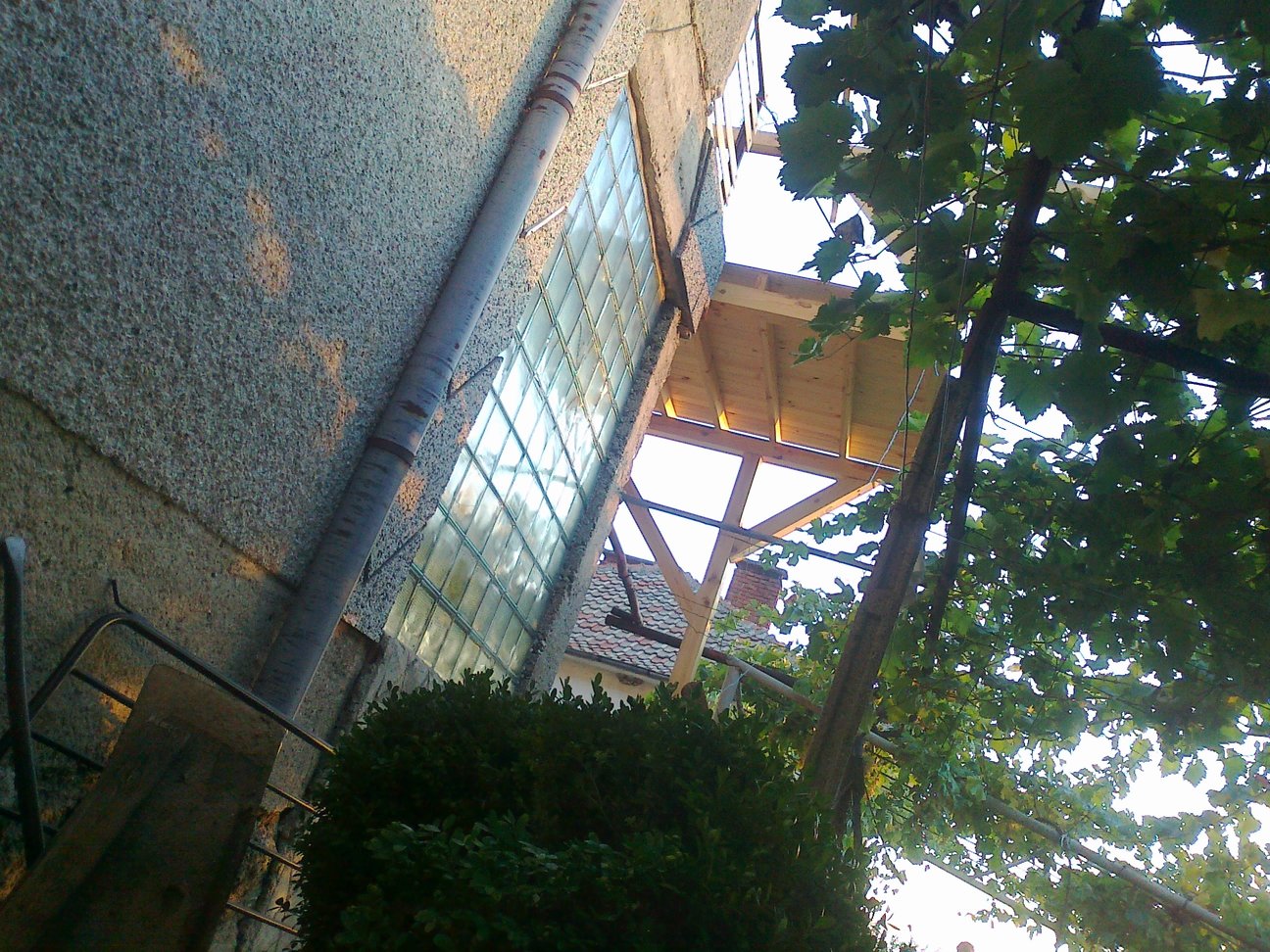

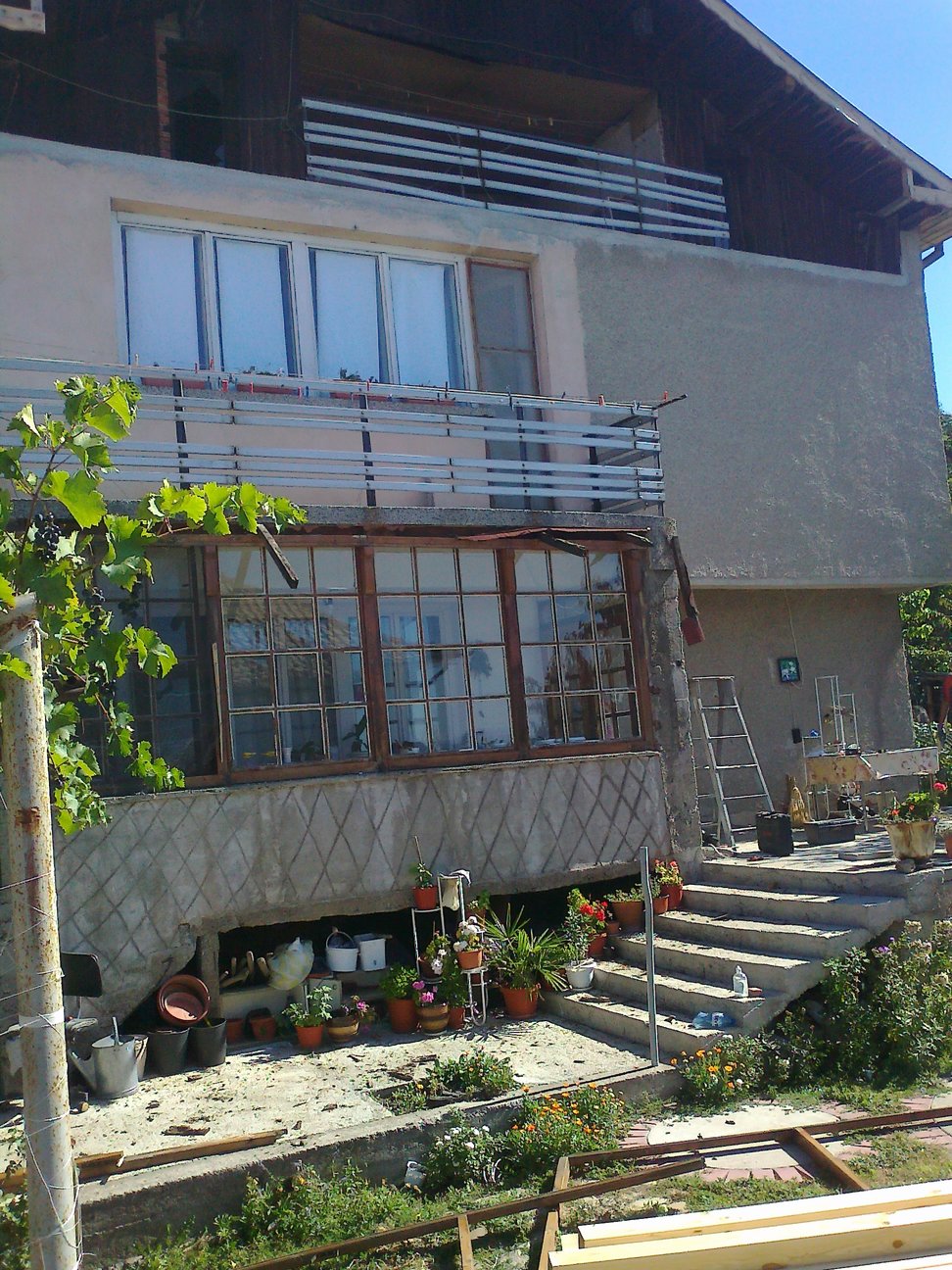

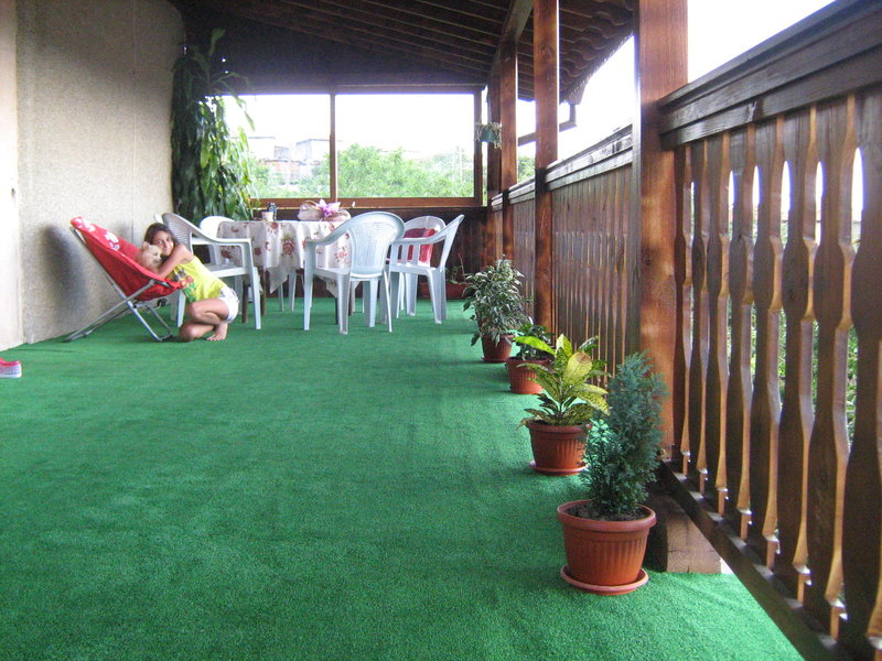

тук ще ви покажа как си разширих терасата и под разширението се получи удобен навес.
И така,терасата ни беше много тясна(широка само 1метър и дълга около 5м.).Решихме да си я разширим за да стане удобна за ползване.Да поясня,че тук става въпрос за терасата на втория етаж на къщата,нея ще разширявам,а долната тераса получава навес=бонус.И сега снимките :)
pezz - помощник

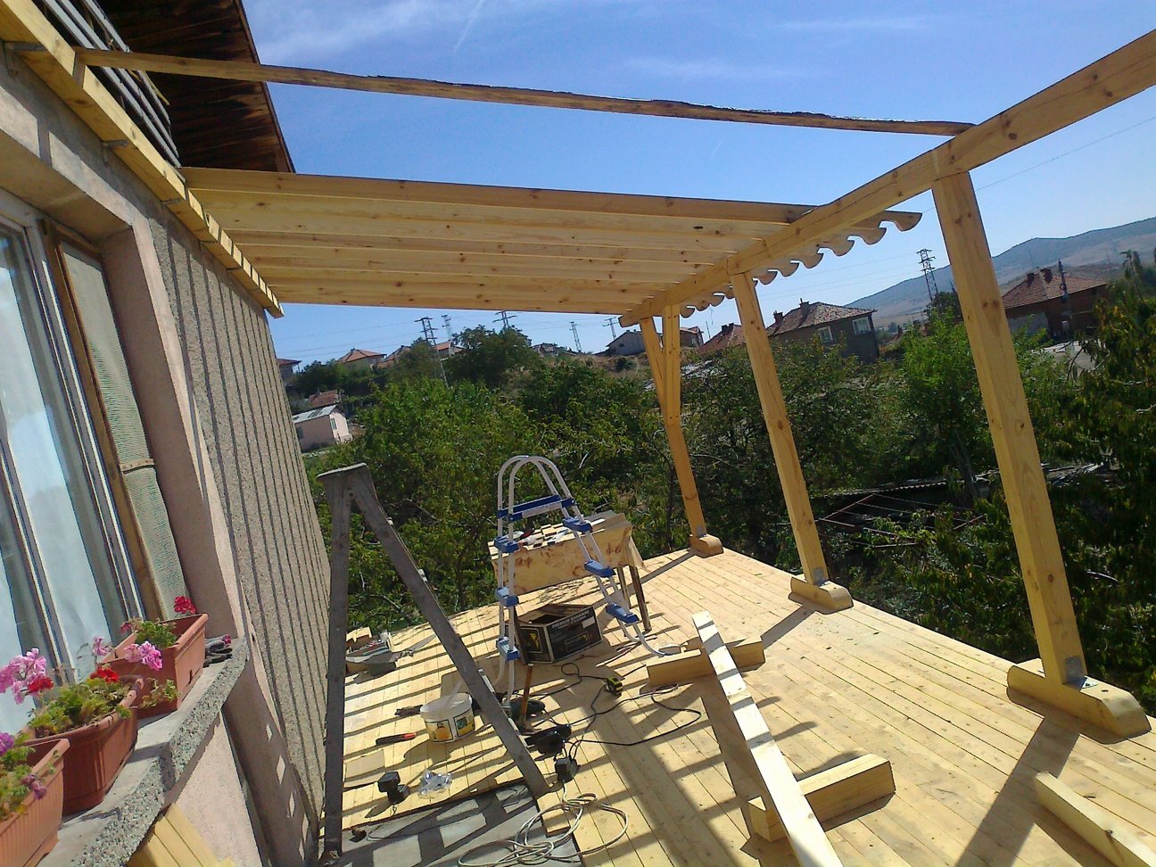

Продължаваме със снимките

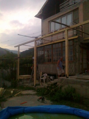

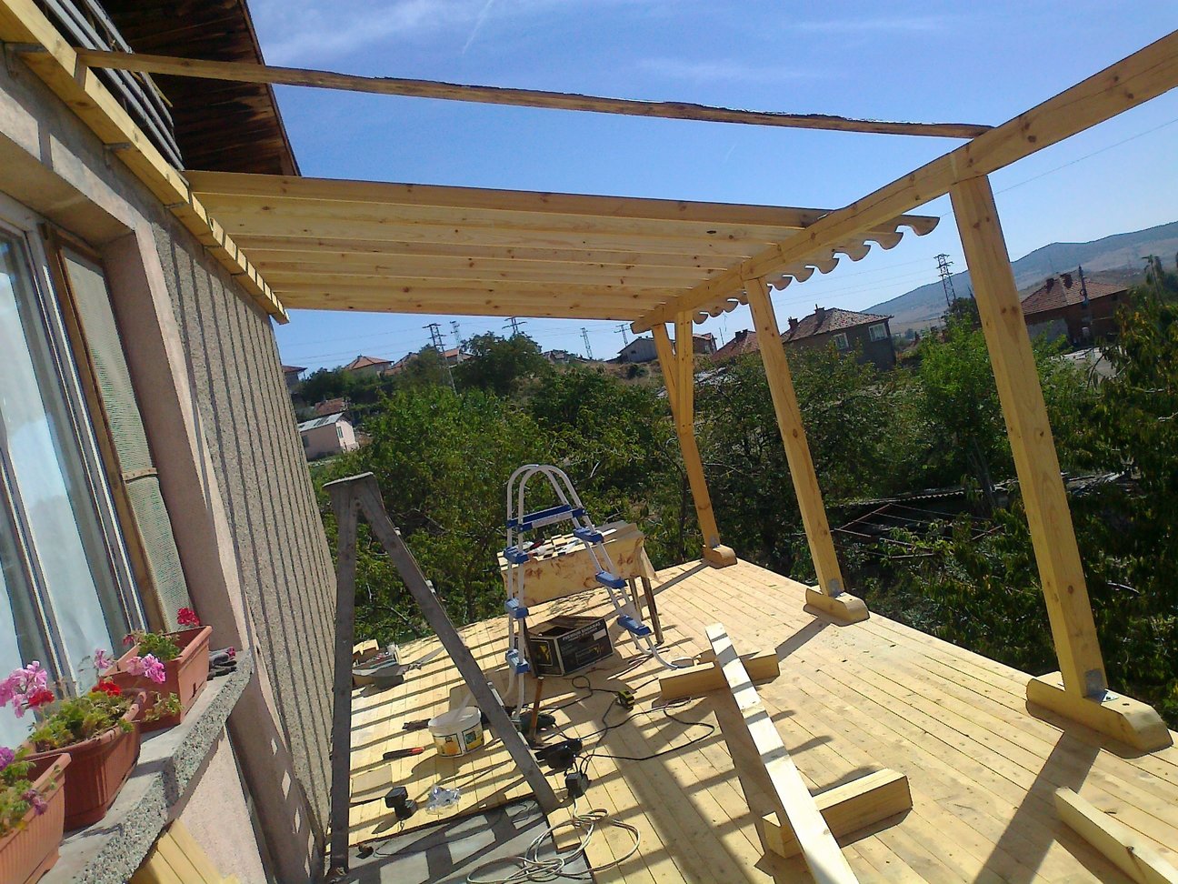

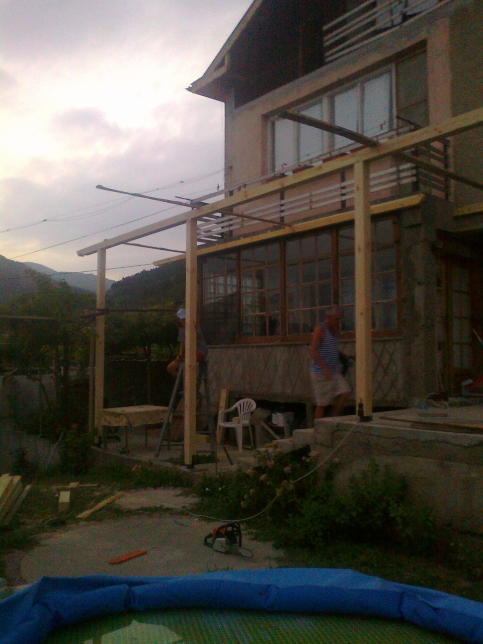

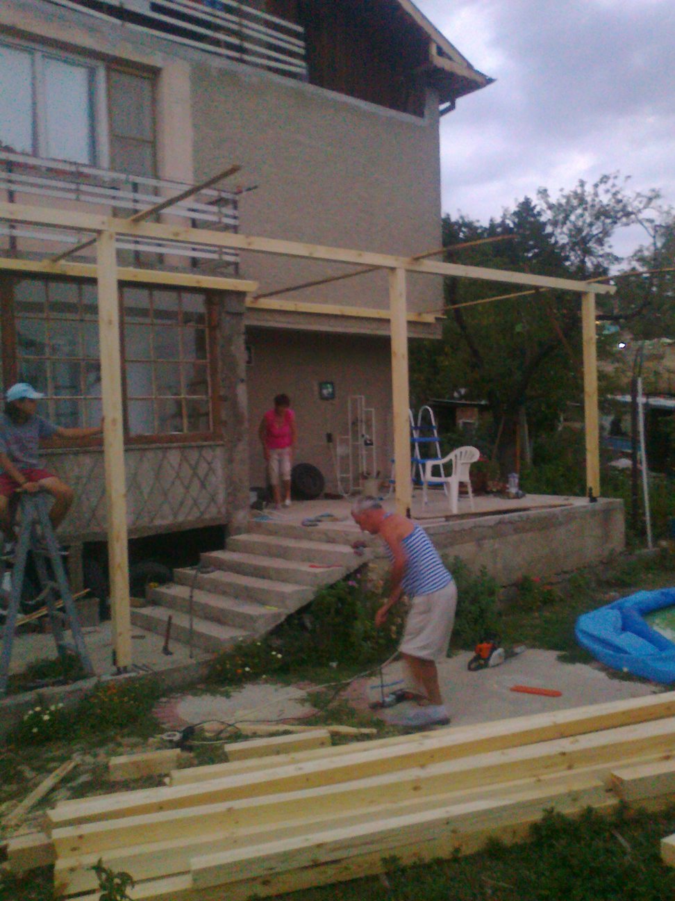

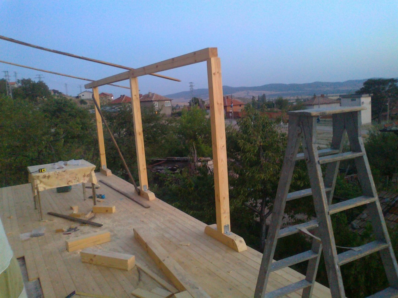

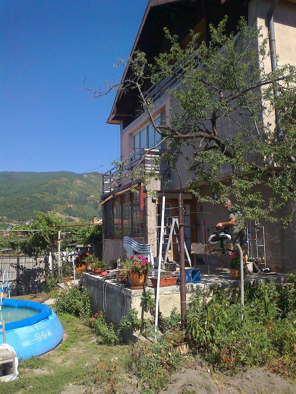

rsz_Снимка0103.jpg Тука вече започвам втория етаж на терасата

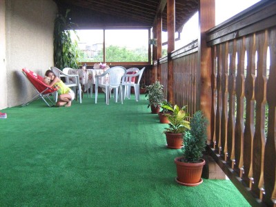

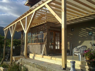

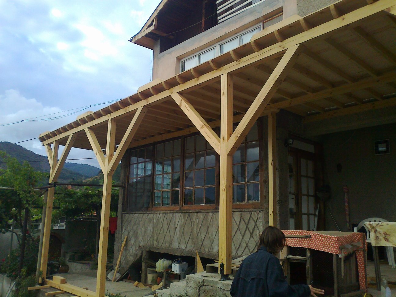

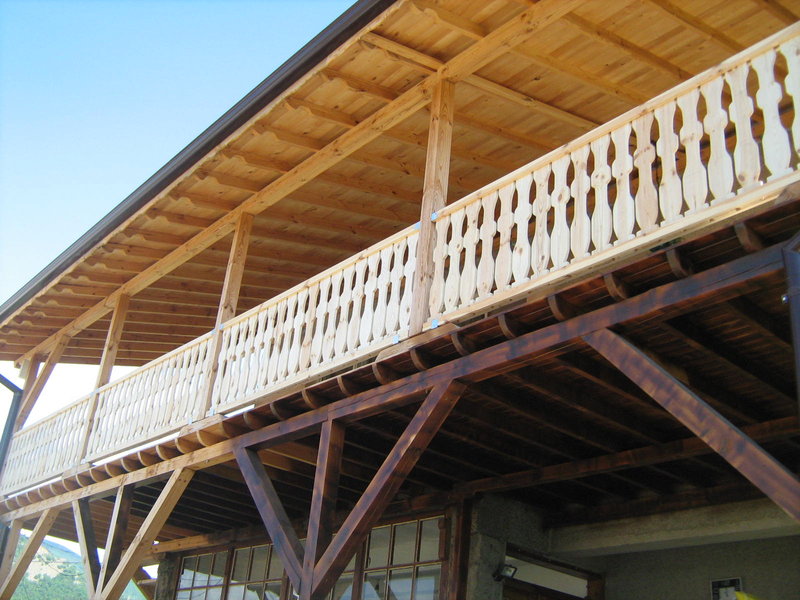

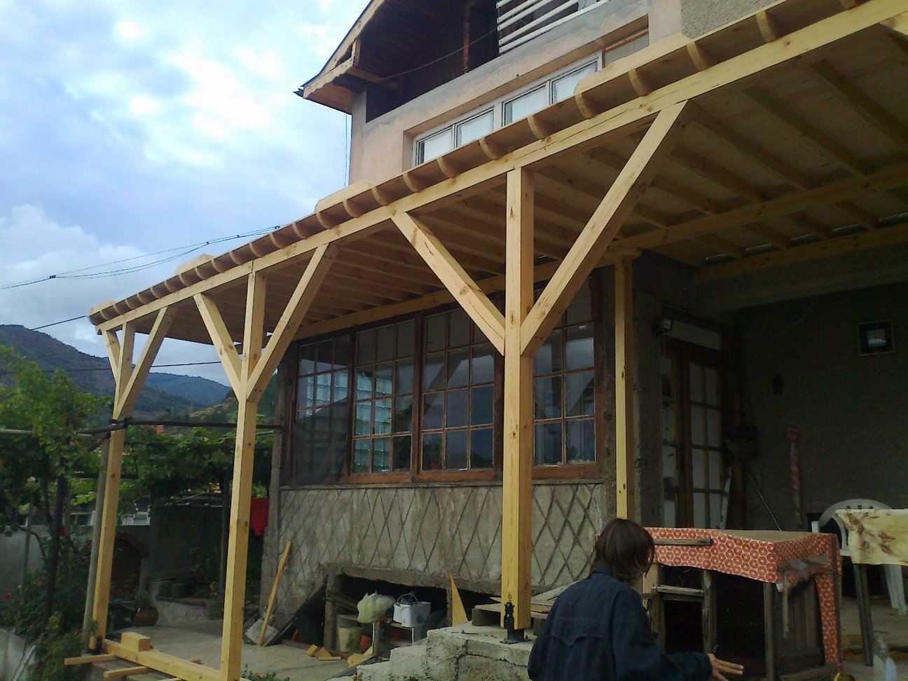

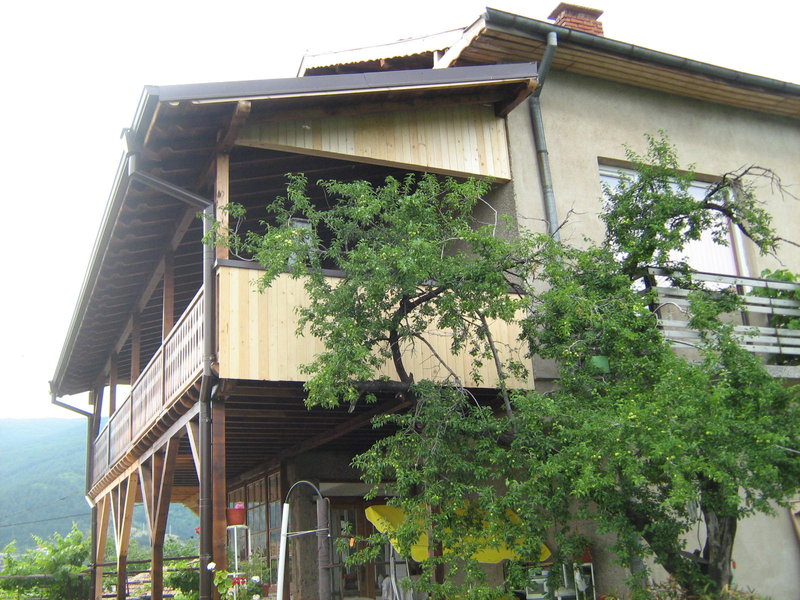

Чест и почитания, шапка ти свалям. Получава се много практично. Хем тераса, хем навес и веранда. Колко метра напред е изнесено. Като гледам от снимките около 3 м пред терасата и 4 м пред къщата.
Мен ми предстои направа на същата тераса 10 метра дълга и 3,5 или 4 метра изнесана напред. Но мисля да я правя от метални профили, защото ме притеснява здравината на дървото. как се държи тарасата, вибрира ли, подава ли?
Успехи
pezz - помощник

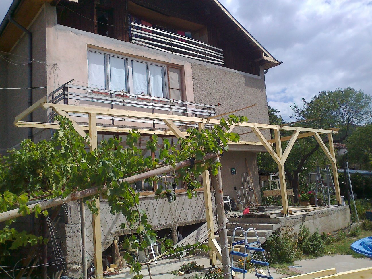

Размерите са 3,20х10,40м.общо цялата тераса.

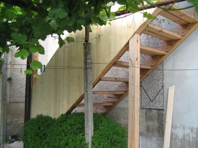

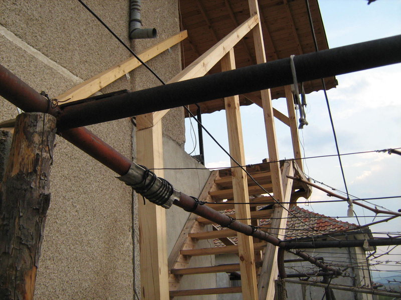

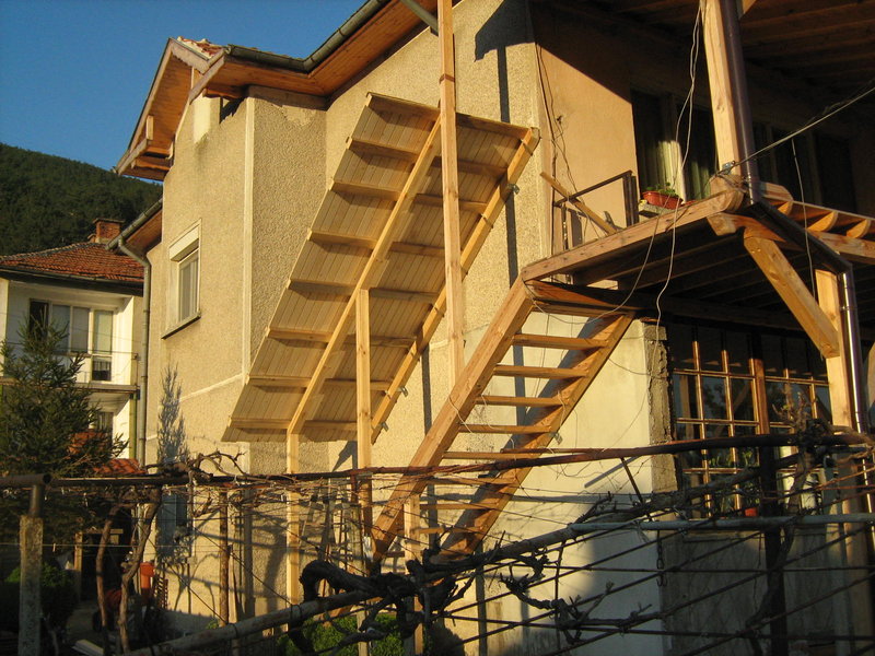

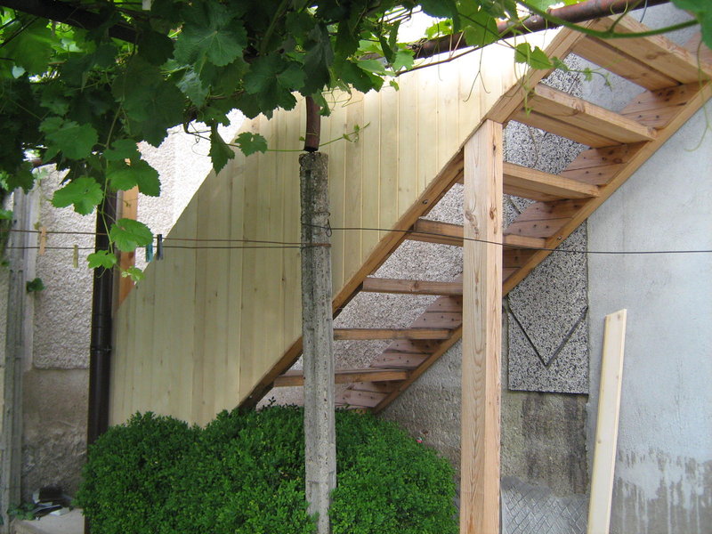

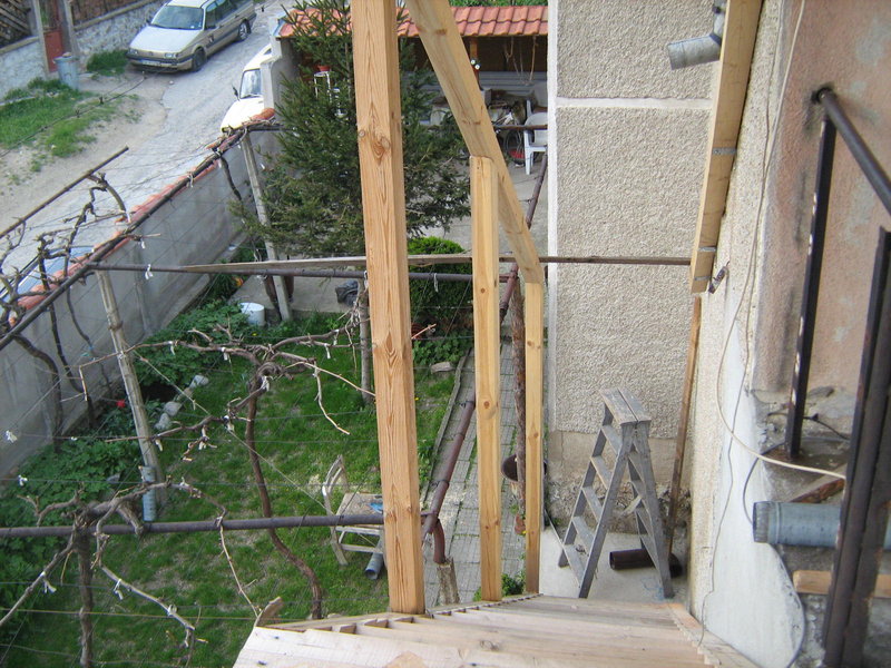

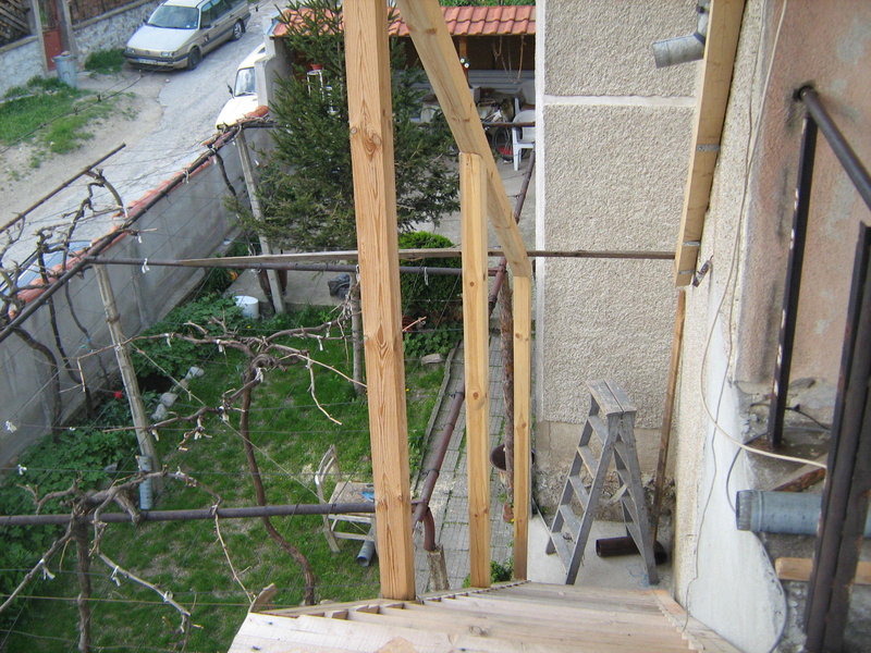

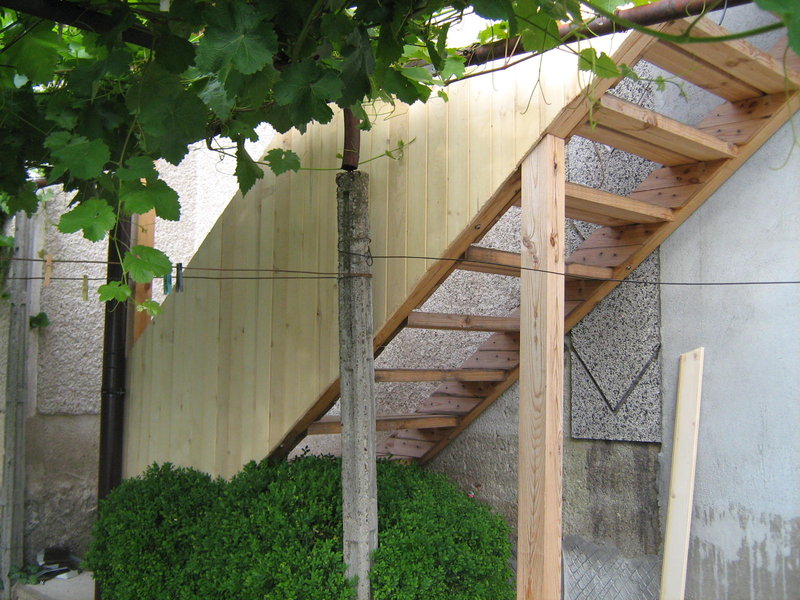

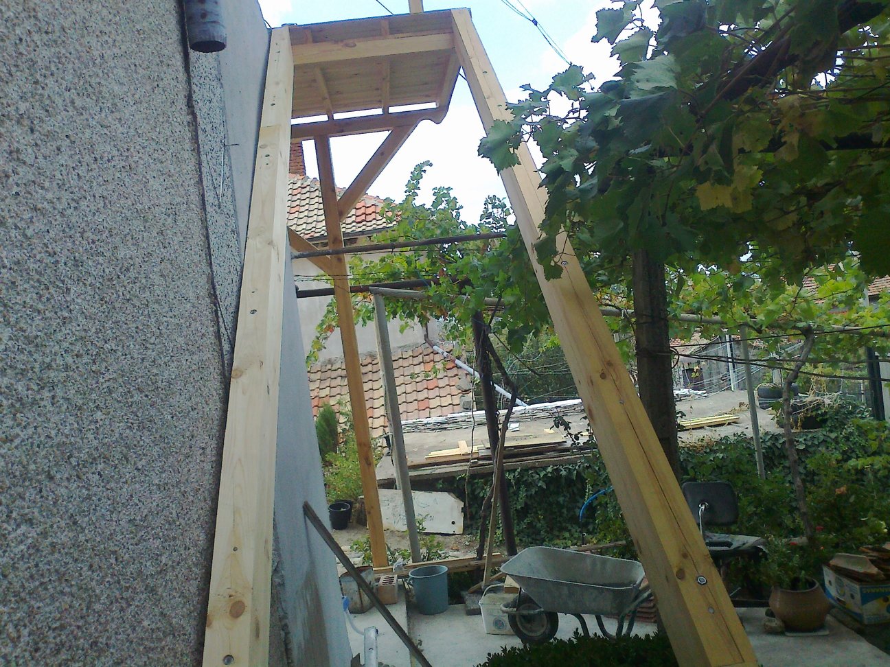

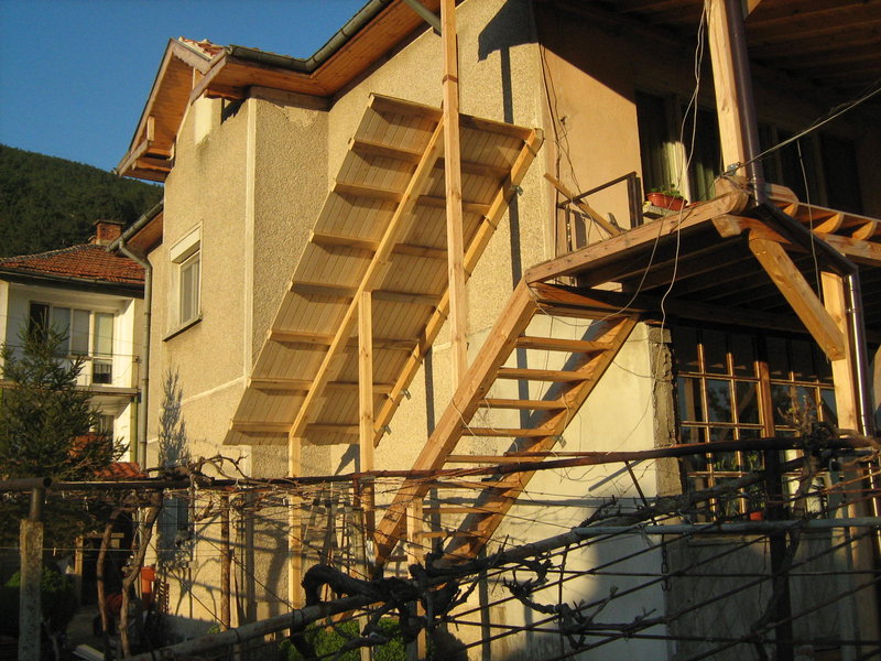

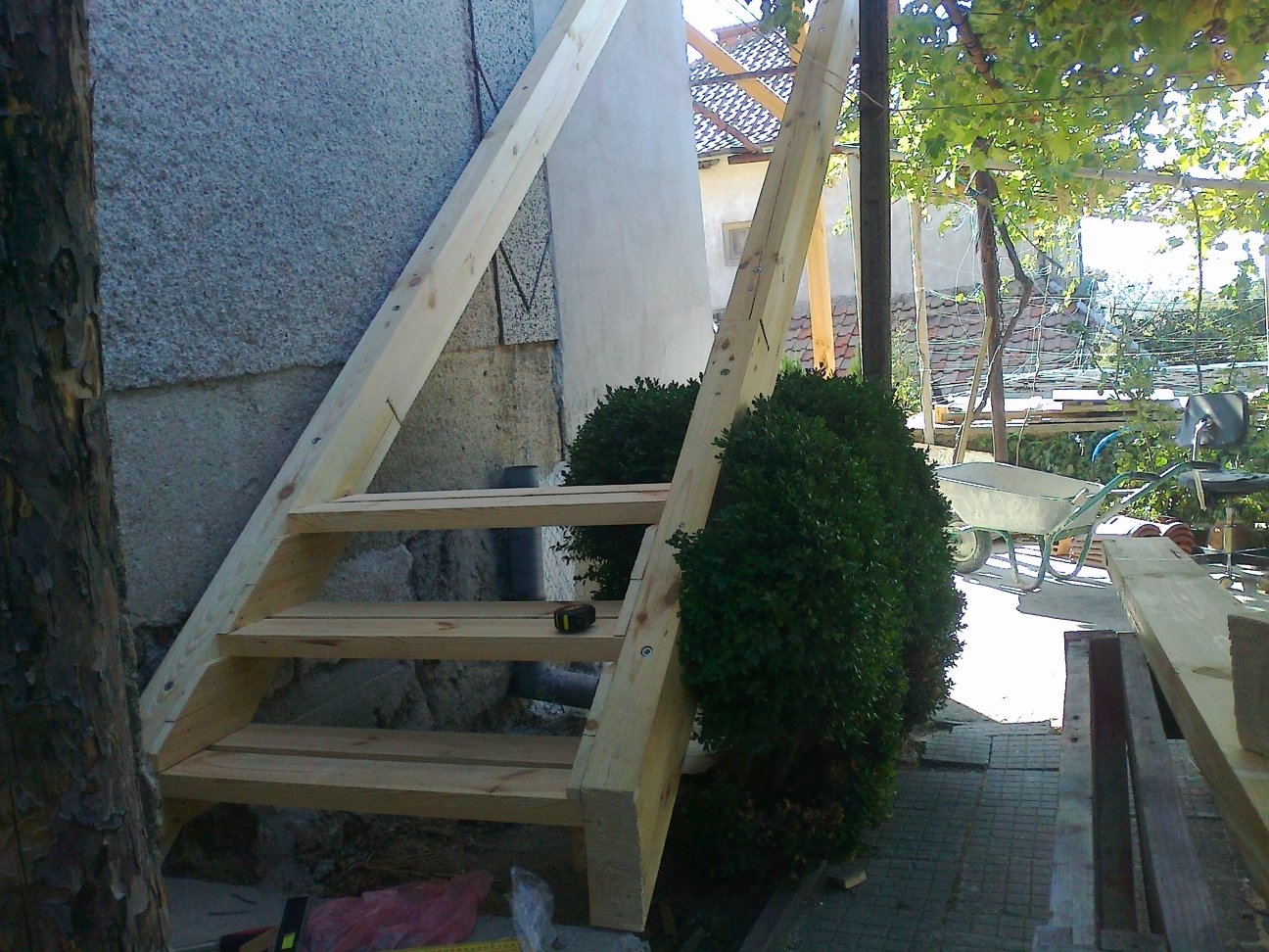

rsz_Снимка0122.jpg Ето и още нещото.Стълби за втория етаж.

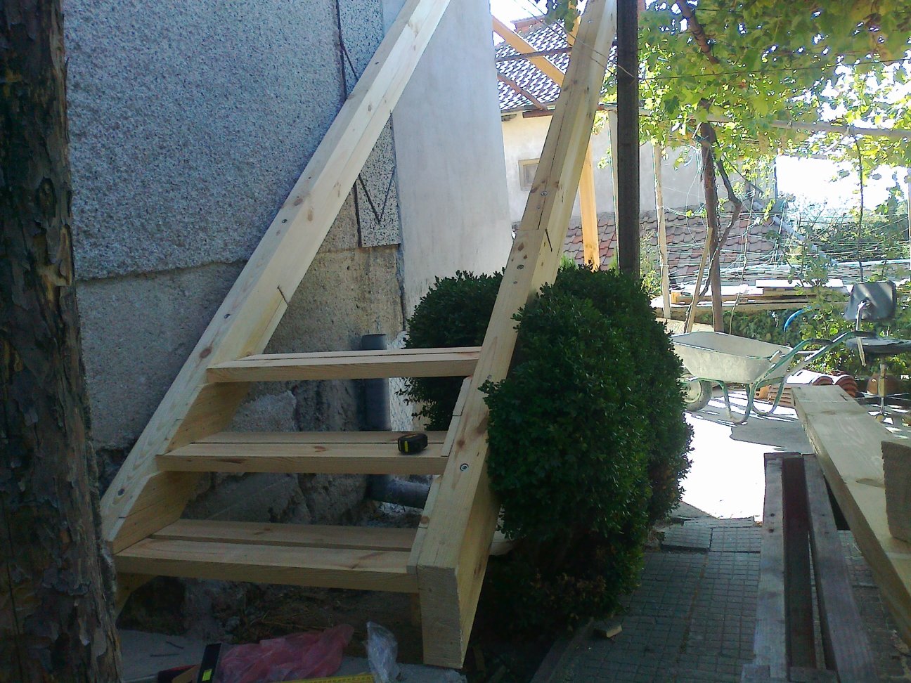

rsz_Снимка0139.jpg Подготовка за стълбите.

Според мен темата ще е много полезна.

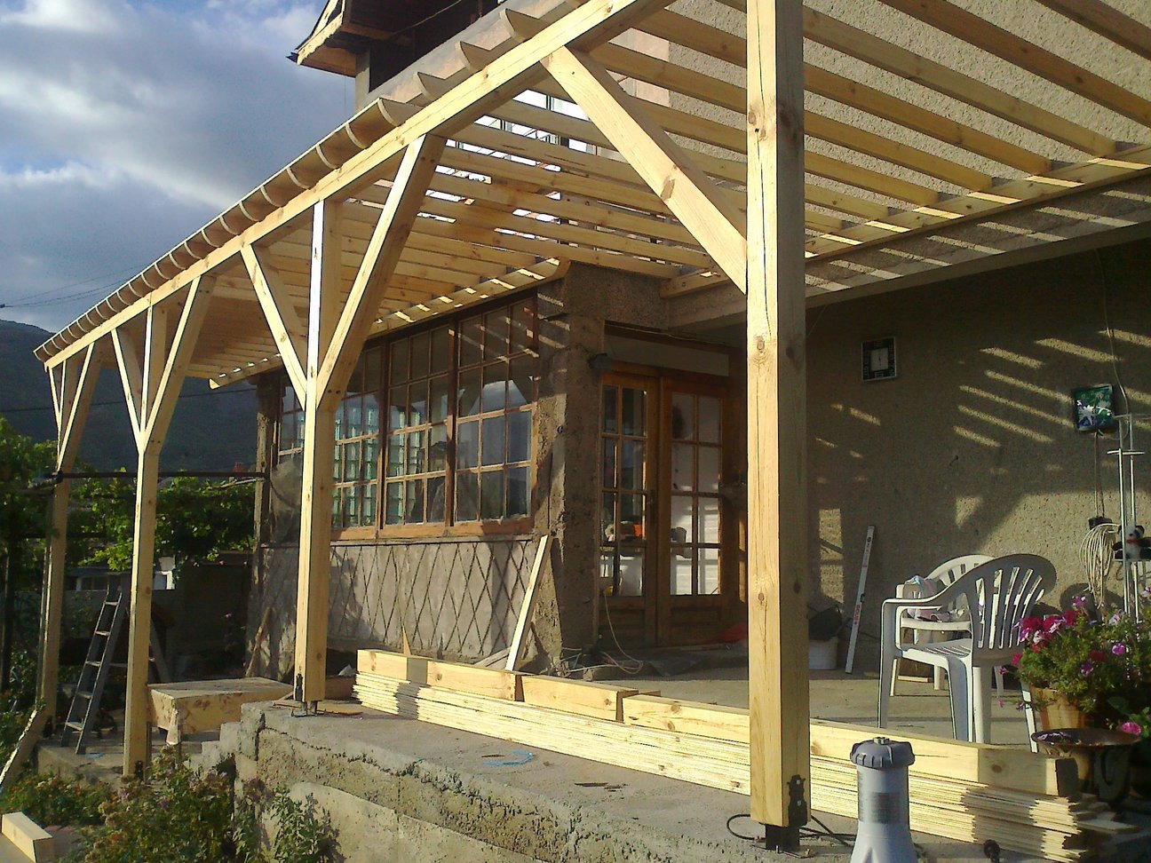

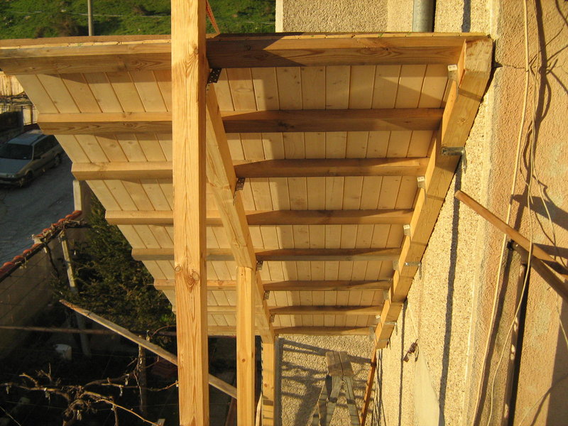

Моля ако е възможно да качиш и детайлни снимки на сглобки, захващаня и т.н.
Как си съединил( слепил) гредите на стълбите? Само с шпилки или или си използвал и лепило (какво)

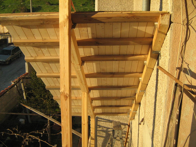

С какви размери са гредите под дюшамето и не вибрират ли на 3.2 метра? И самото дюшаме колко см е?
Доста въпроси, но предполагам и други колеги ще ги зададат.
pezz - помощник

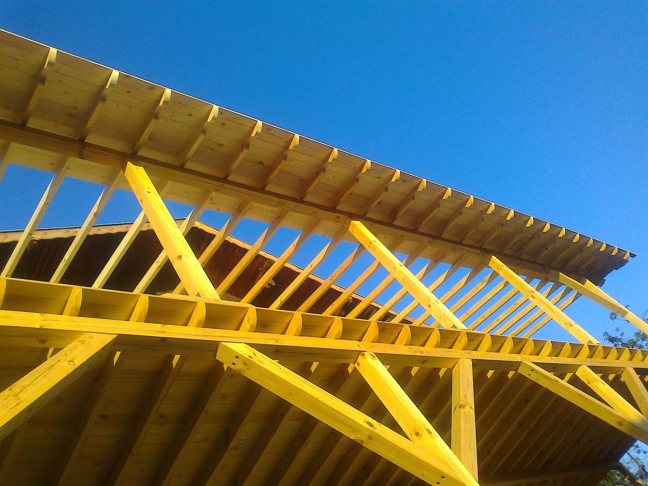

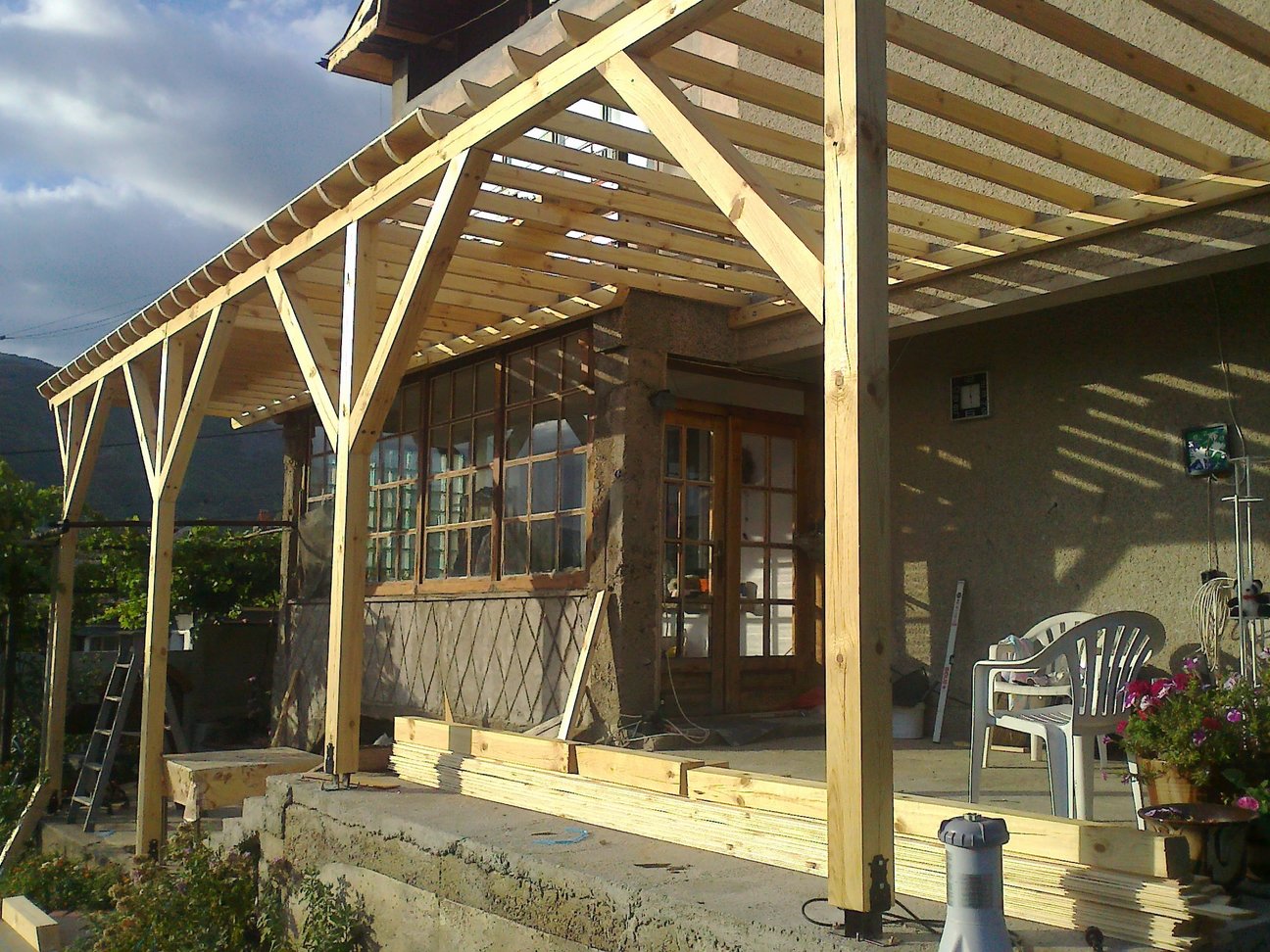

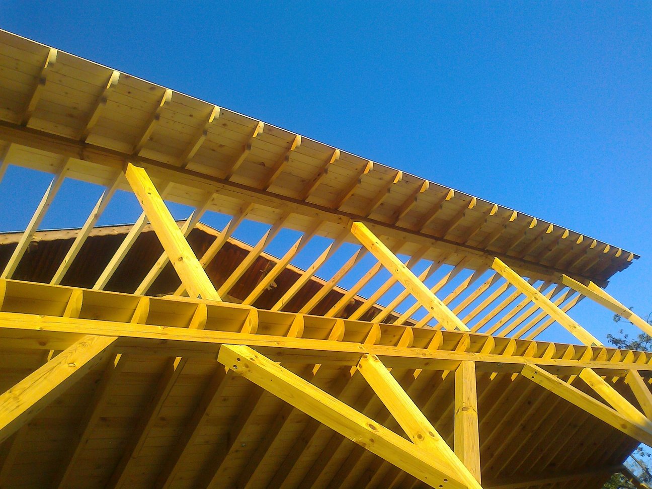

Гредите на стълбището са 10х10см. и са захванати една към друга само със шпилки.Даже ги удължих до 5,3м.Така получих размер 530х20х10см.Ще се опитам да обясня как го направих.Вземам 4 метрова греда,слагам след нея парче 1,3м.Така общата дължина става 5.3м.Върху тях слагам нова 4-метрова греда,но снадката да остане под тази новата греда,тоест сега започвам от към парчето което е 1,3м.Така в другия край ми остава да сложа ново 1.3м. и хващам със шпилка 10мм.през 1 метър.Така-дано да ме разберете.Сега за гредите между двата етажа използвах ребра 10х5см,наредени през 30см.И точно тук ми е грешката.Гредите са малко слаби и когато горе ходим малко вибрира пода.Не е фатално,но трябваше да използвам по дебели греди.Нещо от рода на 20х10 или 15х7,5.
Та така...
А за сглобките на стълбите по нататък... :wink:

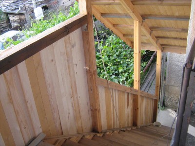

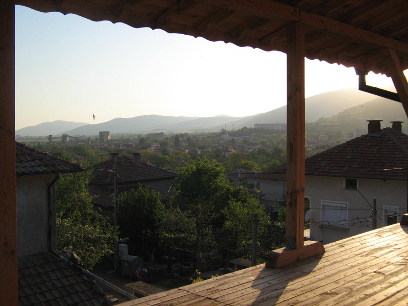

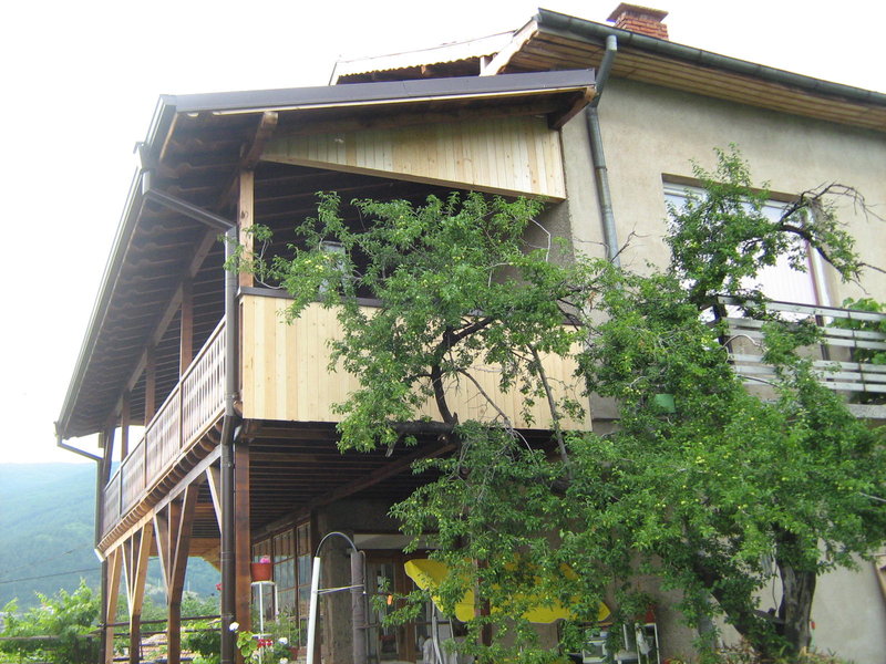

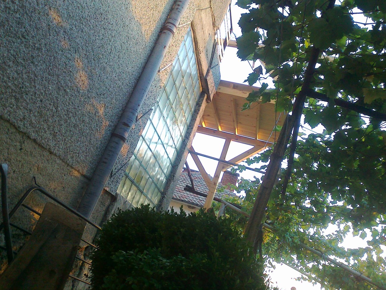

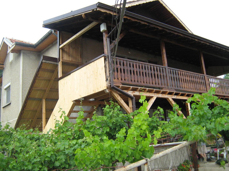

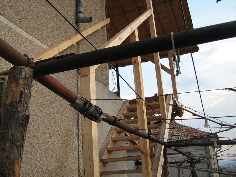

rsz_img_0285.jpg Навесче над стълбите.
Отвори се страхотна гледка към скромното ни градче.

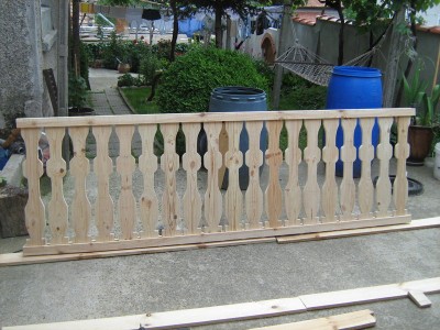

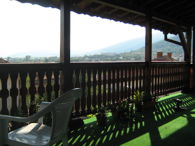

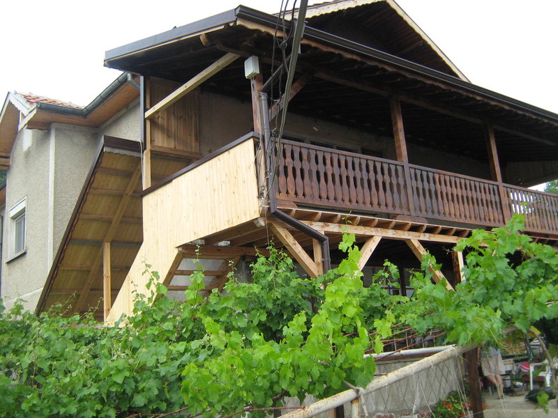

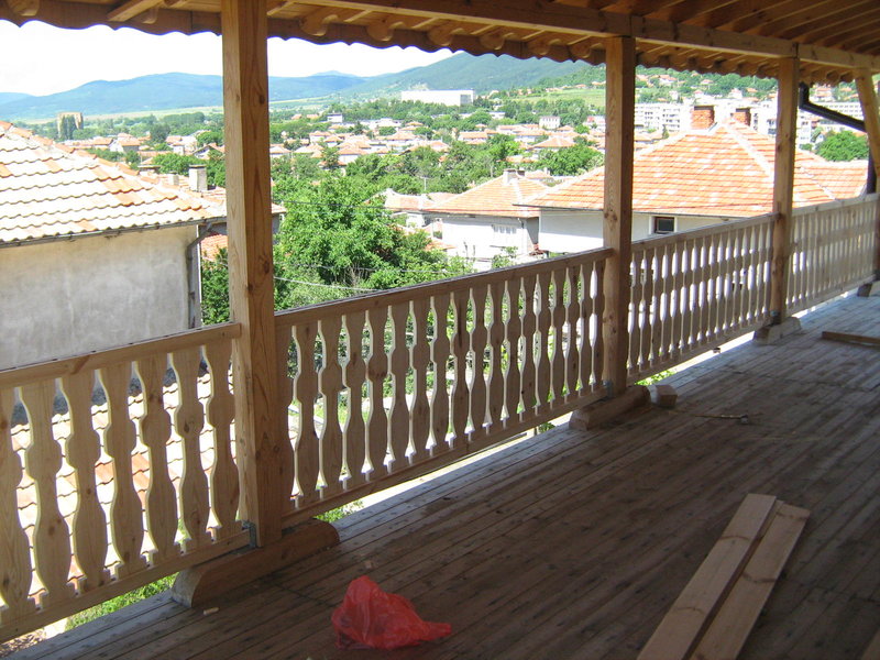

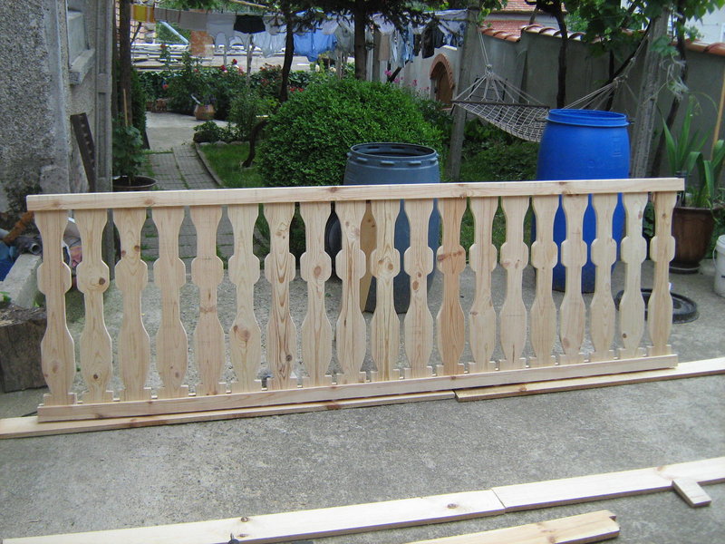

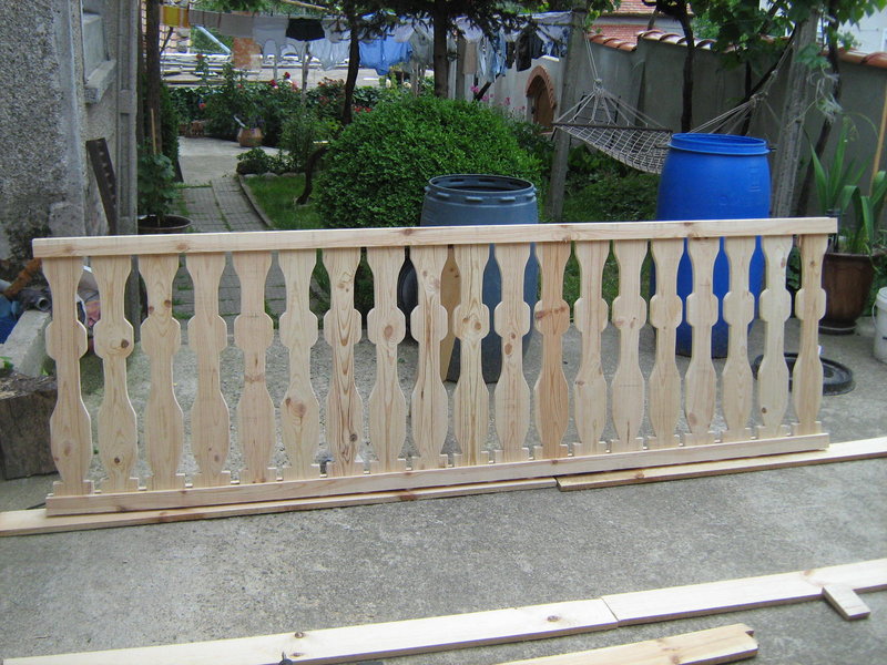

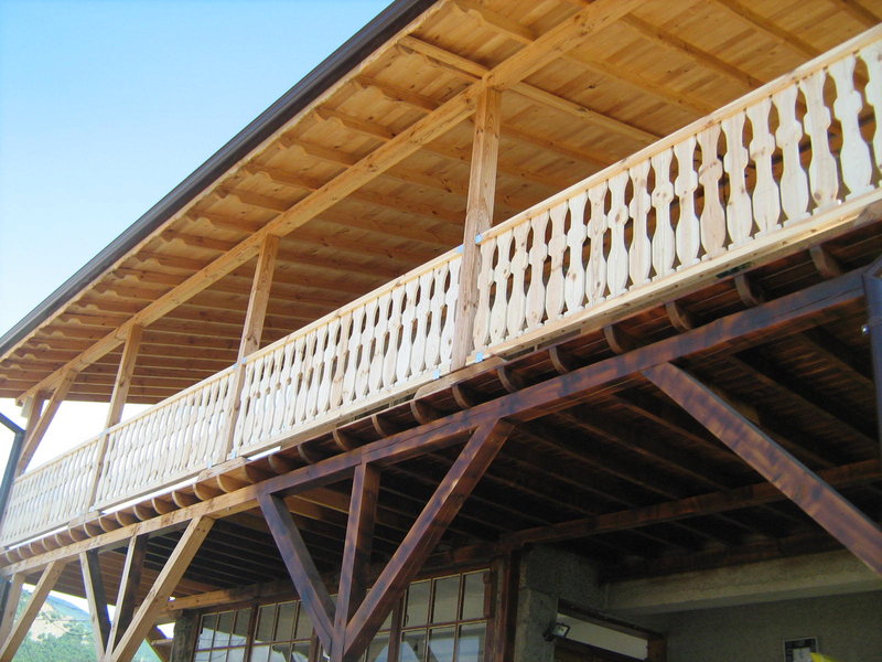

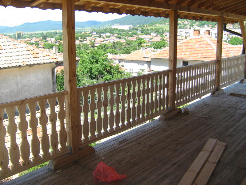

Най-голям зор ми даде парапета.Голямо рязане,голямо шкурене.Ама стана.
rsz_img_0415.jpg Понеже стълбите са северни и когато вали дъжд много ги мокри реших тук парапета да е плътен.

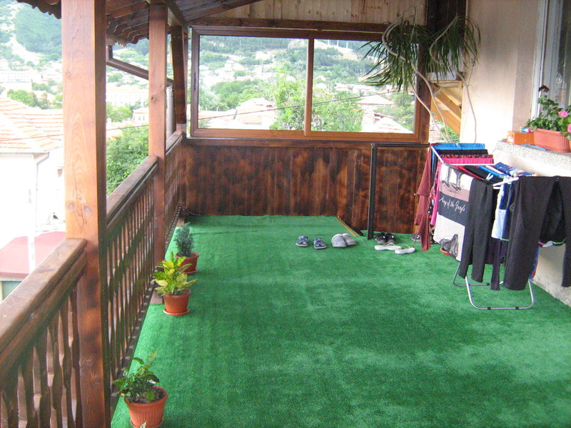

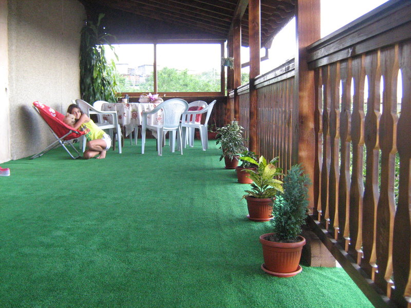

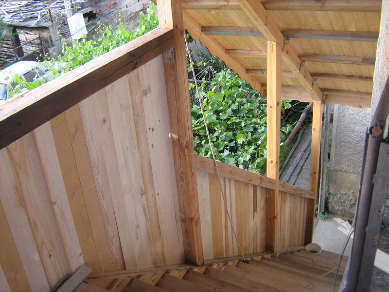

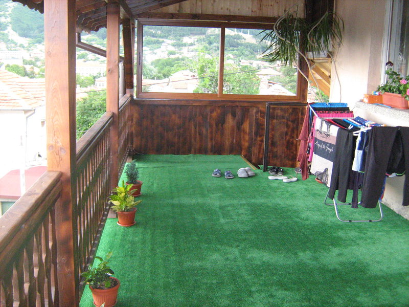

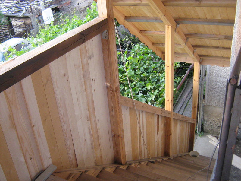

След като направихме терасата,и преди още да сложим парапетите се оказа,че вятъра ще е голям проблем.Оказа се ,че има едно постоянно течение и не е приятно като постоиш по дълго.А при вятър пластмасовите столове летяха из градината.Трябваше да затворя двете къси страни на терасата(или чардака :wink: ).След дълго умуване,с какво да го направим Семейния съвет (аз и жената)реши да бъде до половината с ламперия а нагоре плъзгаща дограма.Учудващо как тези две малки стенички промениха коренно микро климата на нашата тераса :) Сега и при много силен вятър на терасата се усеща като слаб ветрец.
