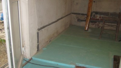

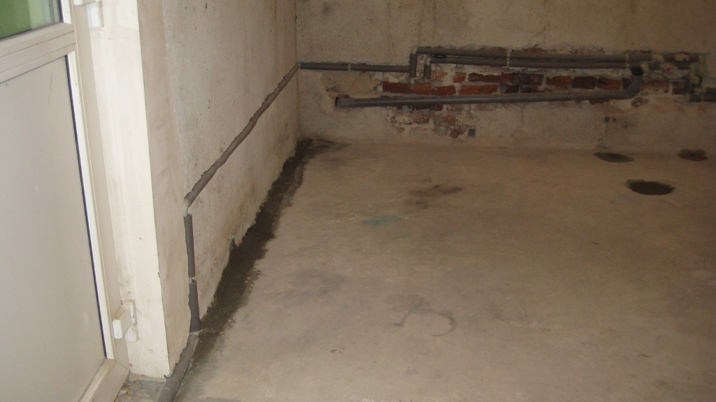

след месеци умуване най-накрая се появи причината и ремонтите по новата кухня бяха повече от наложителни. Ще се оптиам да бъда последователен доколкото ми е по силите. Съветите и препоръките са много успешен ход когато става дума за Направи си сам или както е известно в англо говорящите страни DIY (Do it Yourself)...

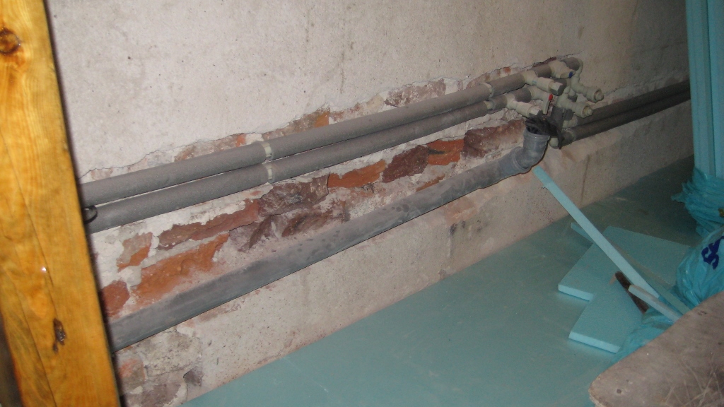

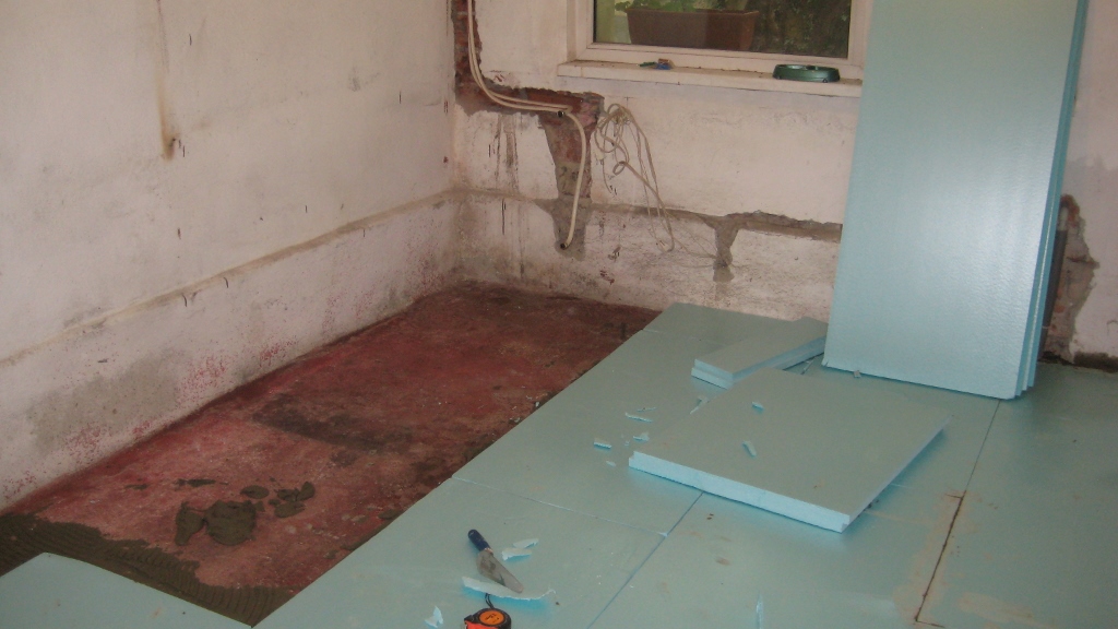

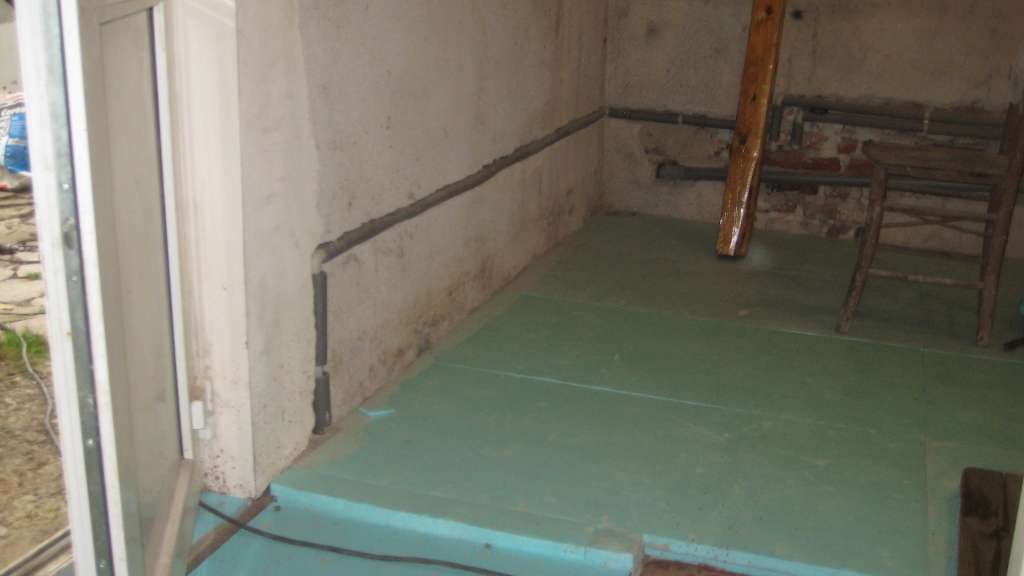

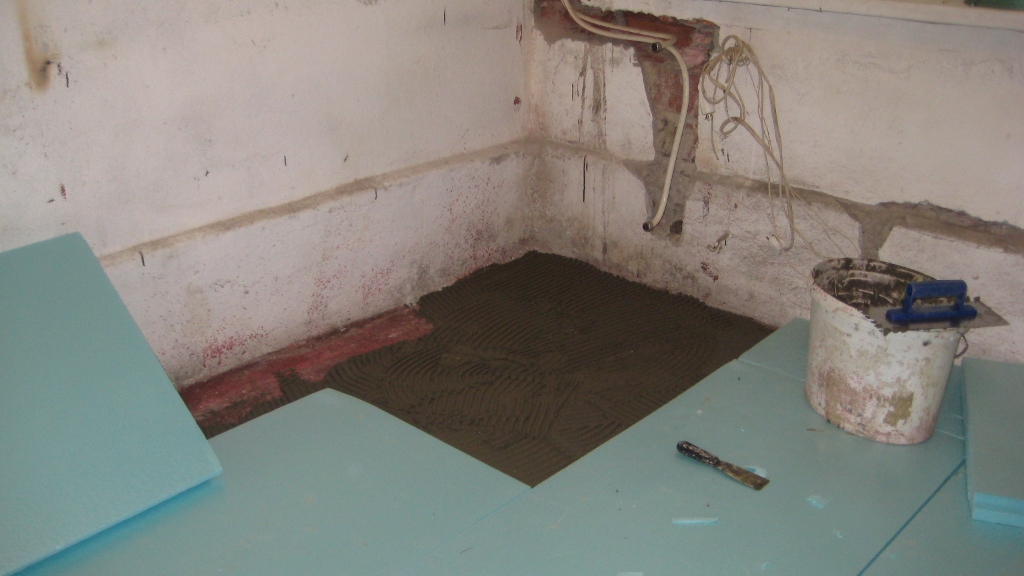

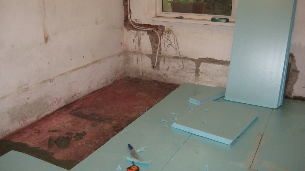

IMG_3025 (1024x576).jpg Етап две: полагане на изолация на пода - > 5 см. Фибран XPS
IMG_3018 (1024x576).jpg Етап две: полагане на изолация на пода - > 5 см. Фибран XPS

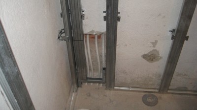

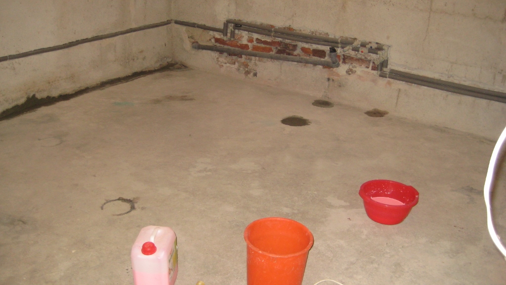

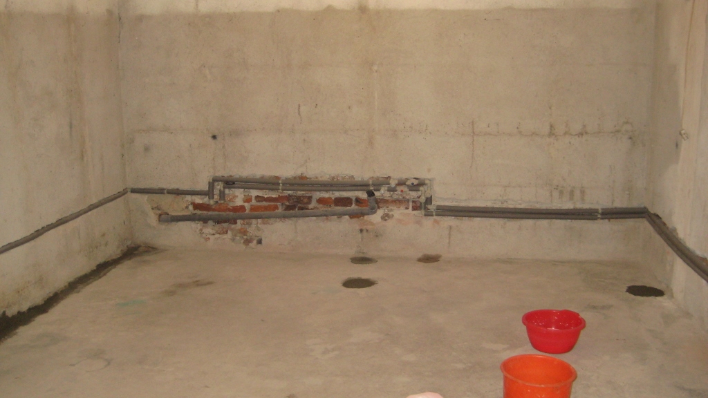

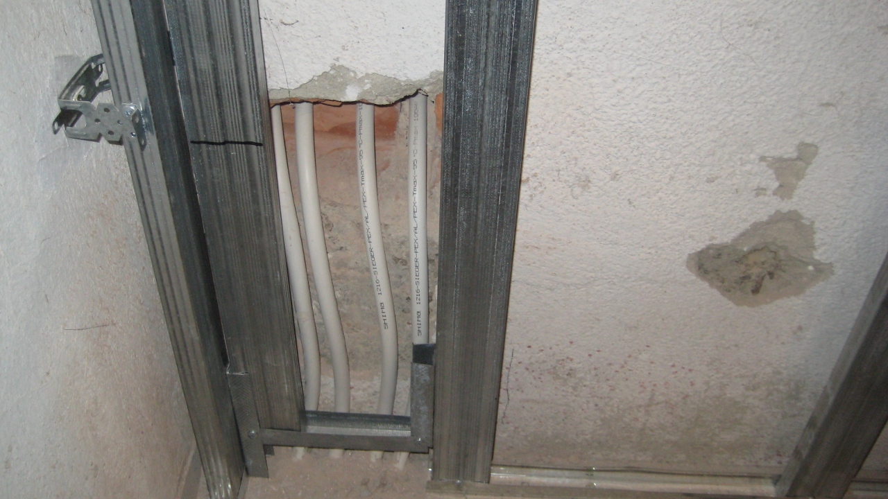

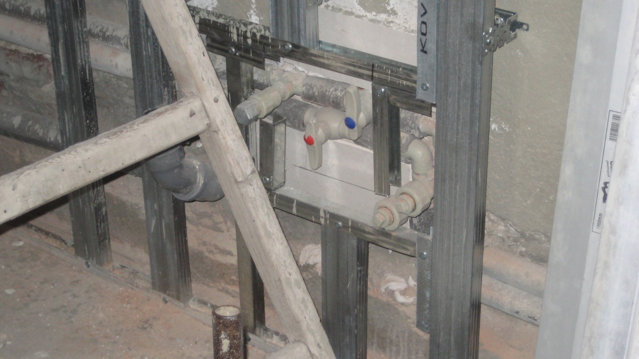

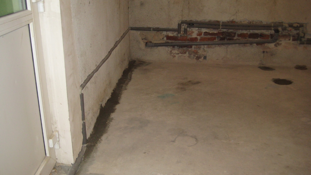

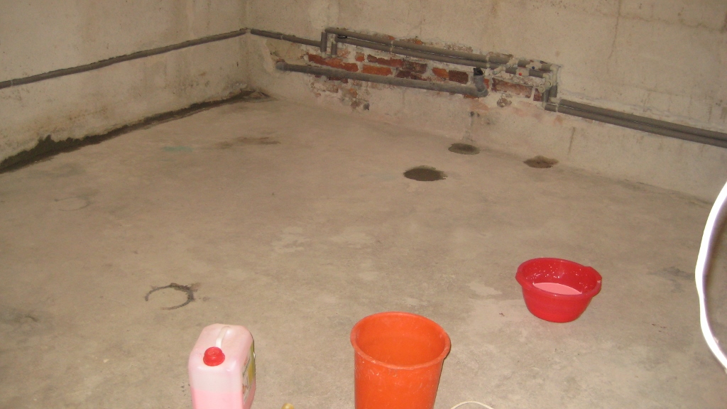

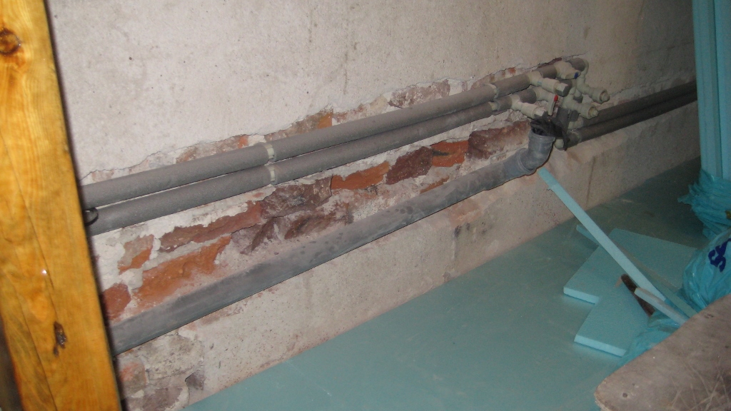

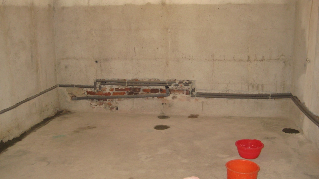

IMG_2974 (1024x576).jpg Етап едно: ВиК - външен водопровод за градина и бъдещ дурвен навес
IMG_2971 (1024x576).jpg Етап едно: ВиК - външен водопровод за градина и бъдещ дурвен навес
IMG_2969 (1024x576).jpg Етап едно: ВиК

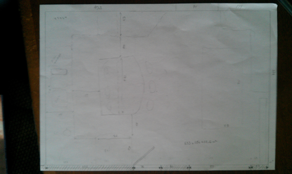

stefan_g_g - специалист

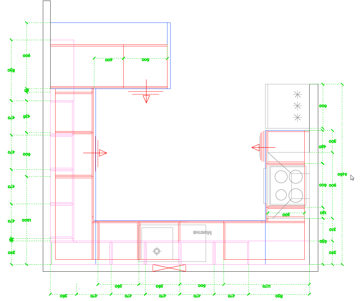

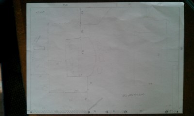

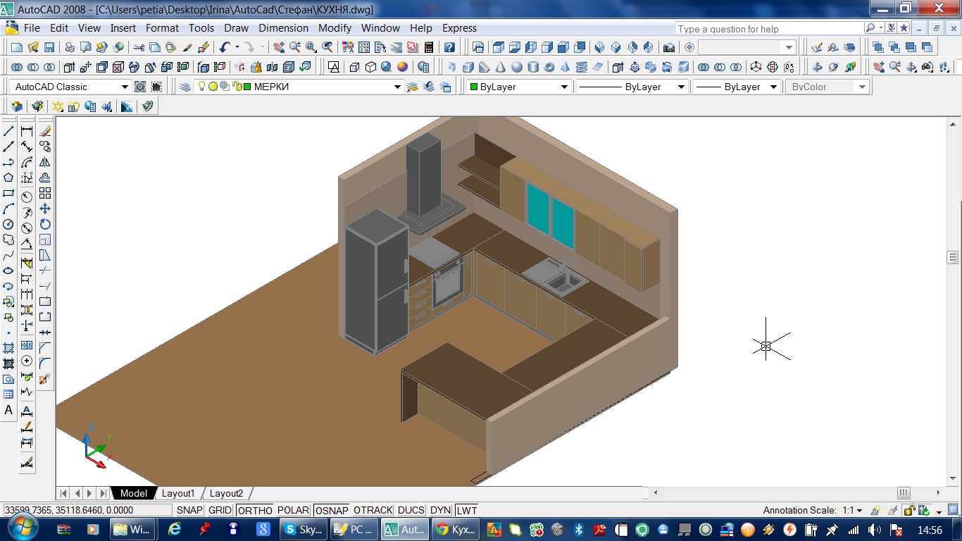

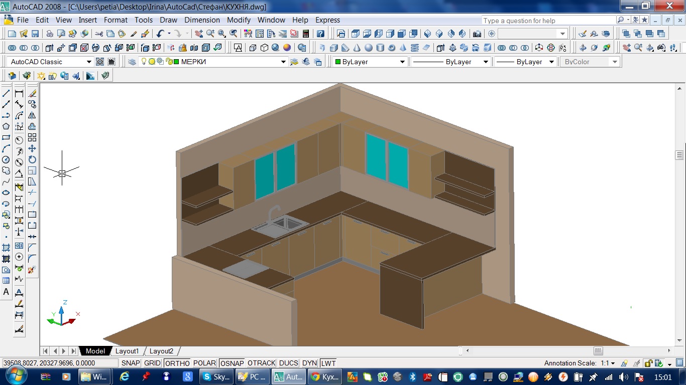

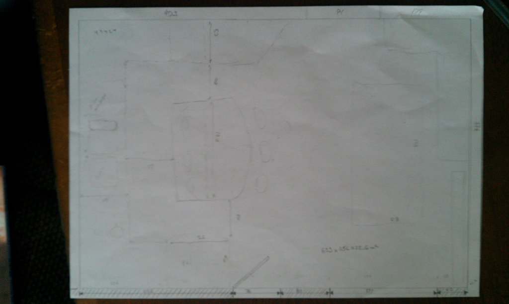

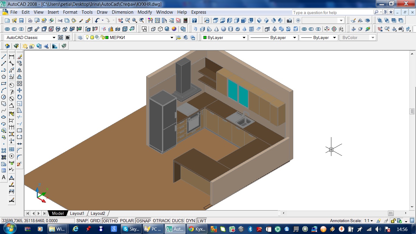

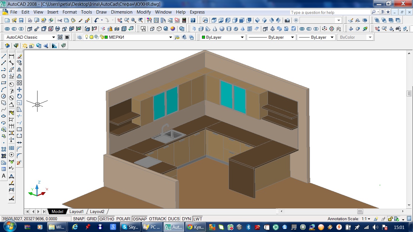

Идеята
kitchen design 2.jpg дизайн
kitchen design 1.jpg дизайн
шкафове
kitchen floor plan.png (59.24 KиБ) Видяна 9149 пъти
plan.jpg на бързо

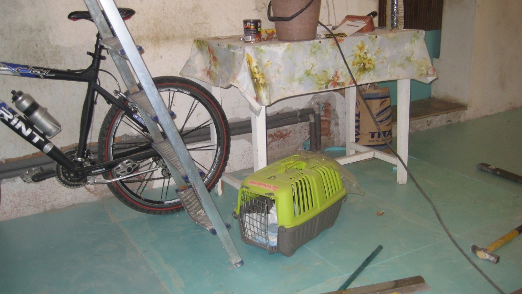

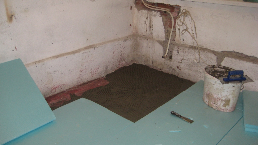

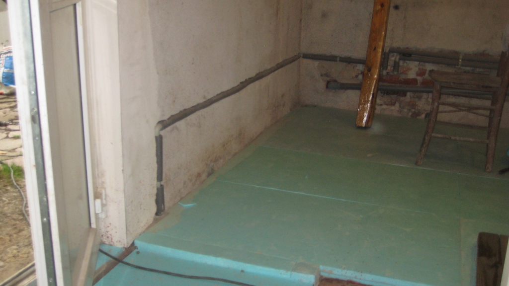

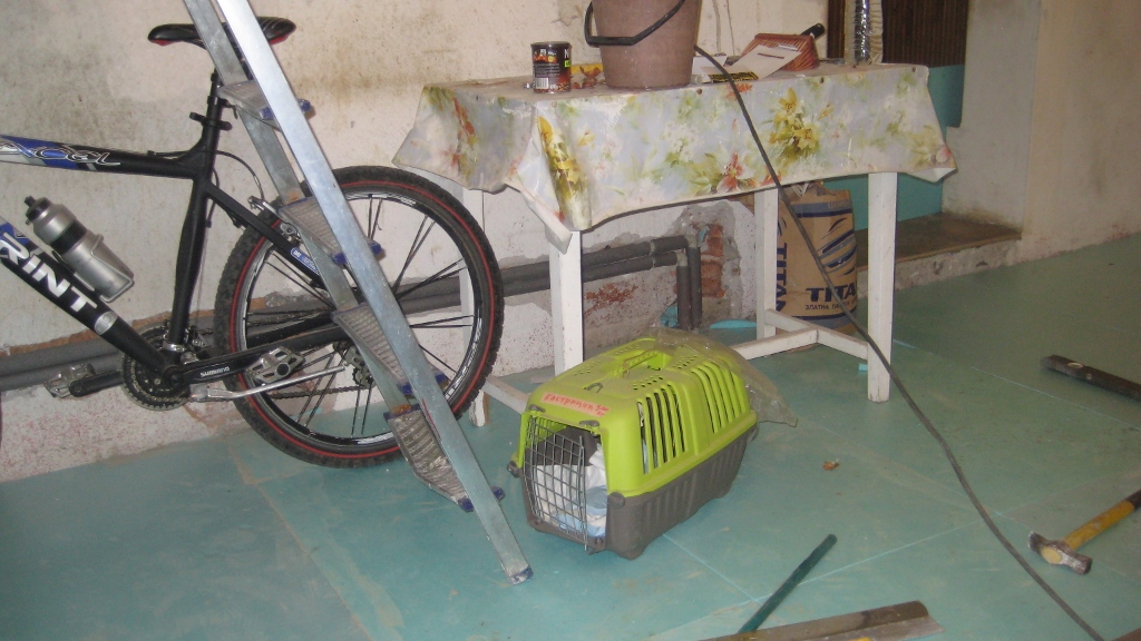

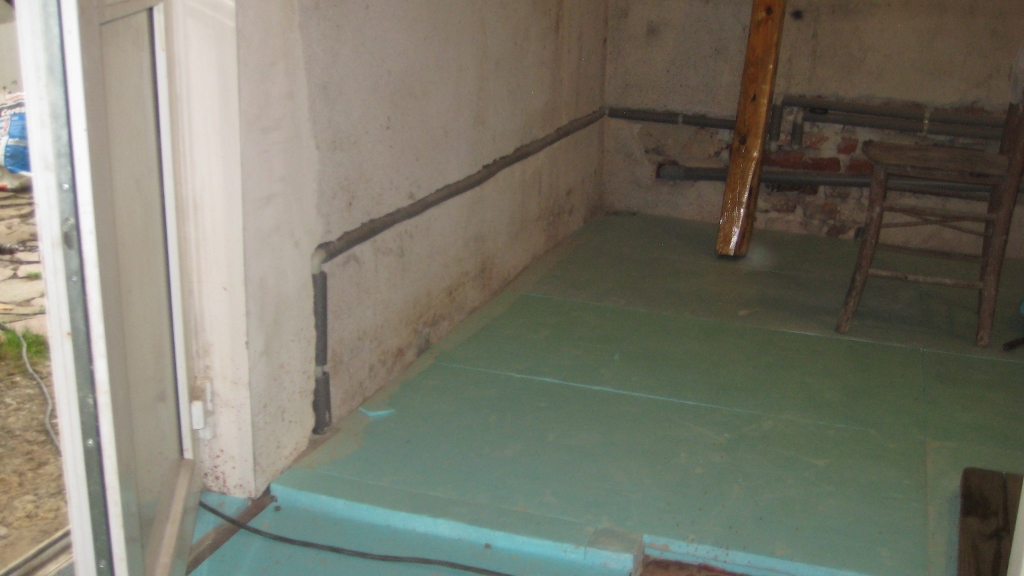

Още изолации
IMG_3032 (1024x576).jpg Етап две: полагане на изолация на пода - > 5 см. Фибран XPS
IMG_3028 (1024x576).jpg Етап две: полагане на изолация на пода - > 5 см. Фибран XPS
IMG_3029 (1024x576).jpg Етап две: полагане на изолация на пода - > 5 см. Фибран XPS

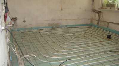

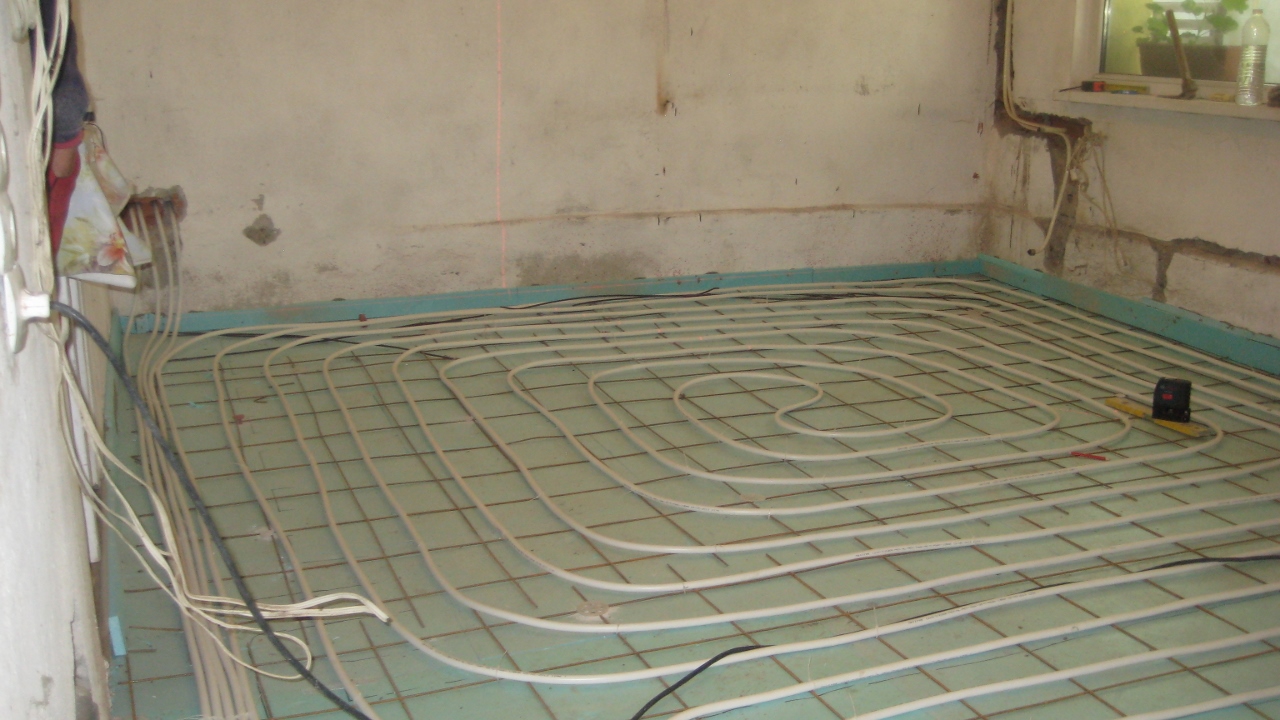

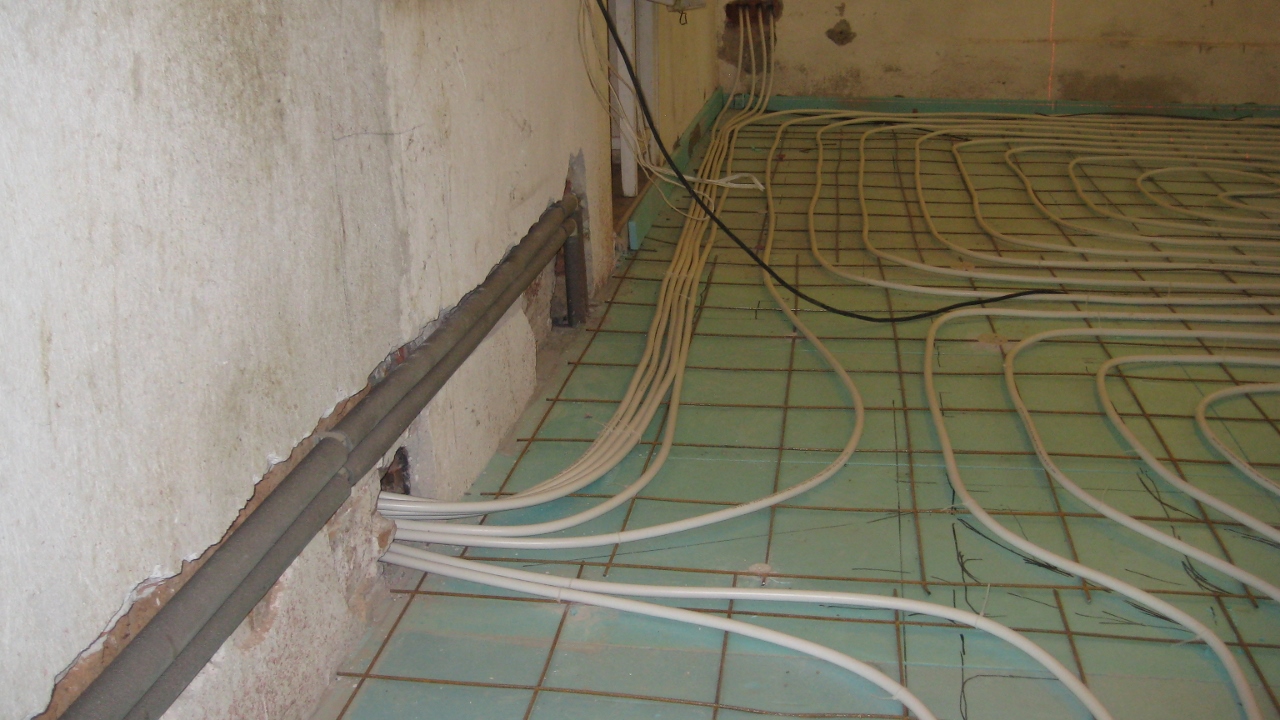

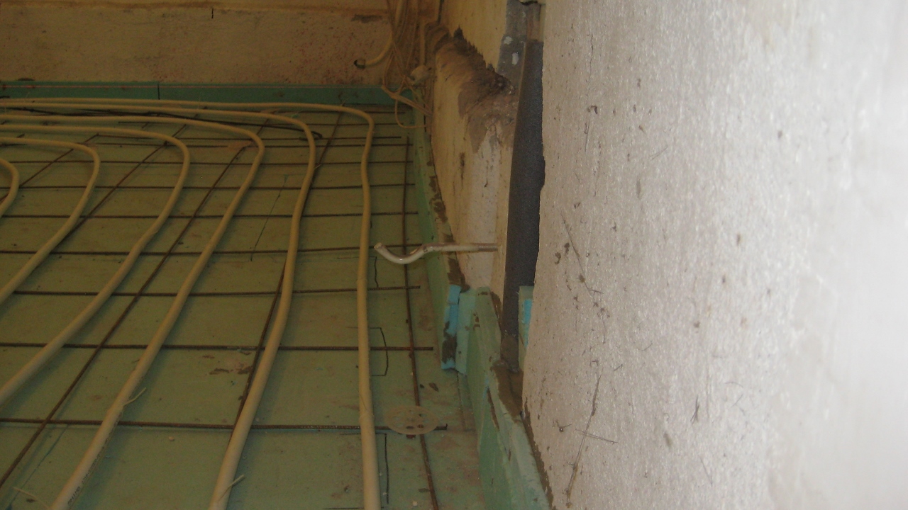

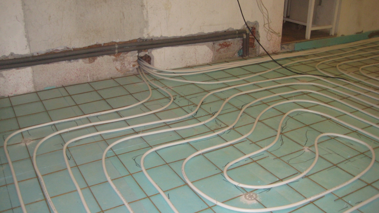

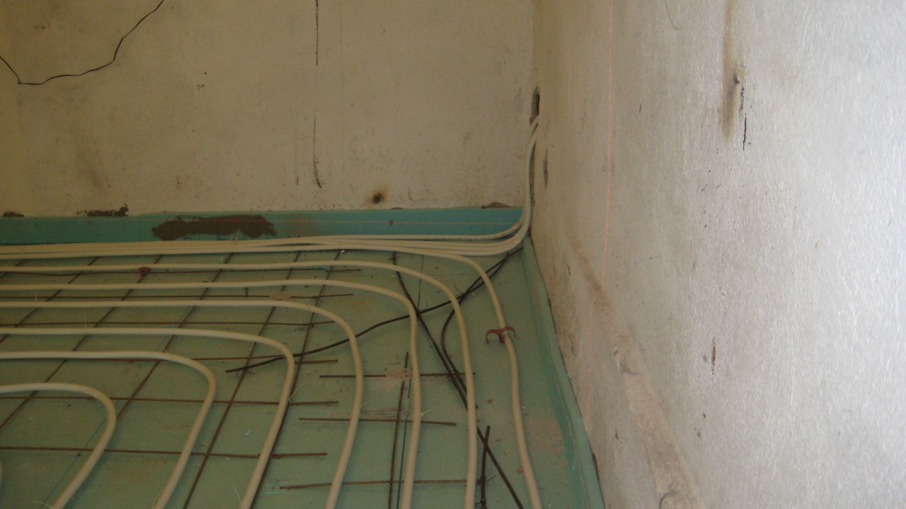

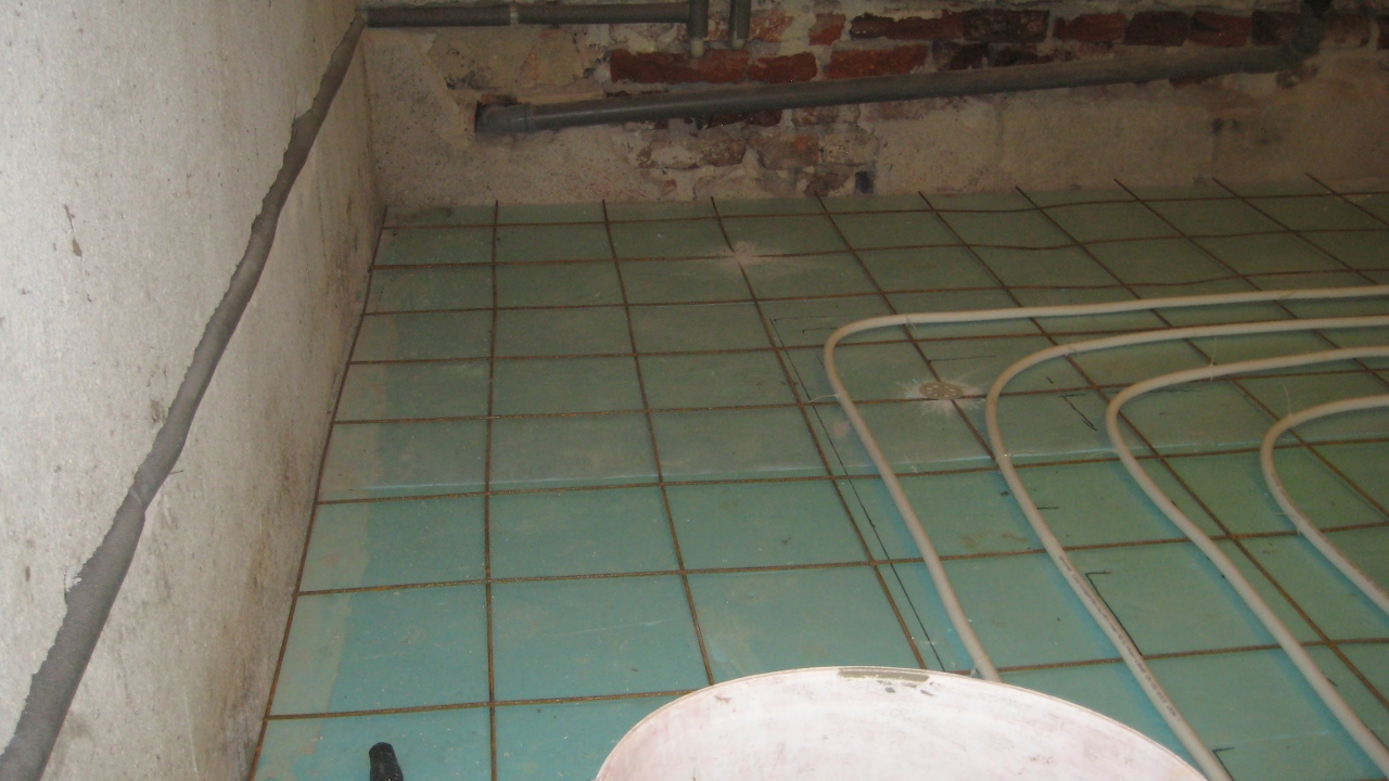

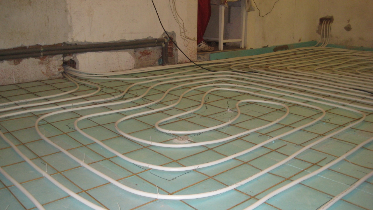

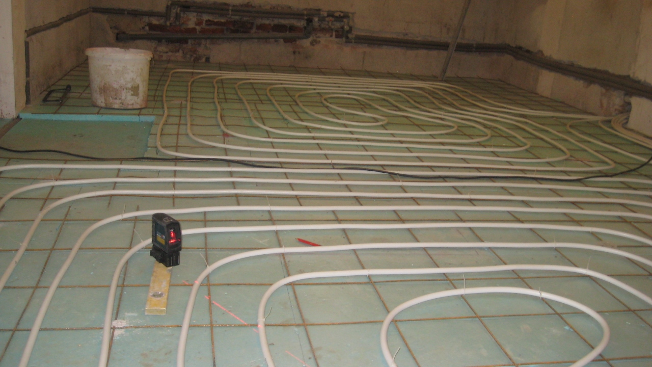

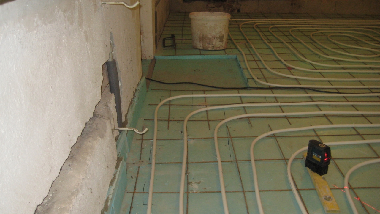

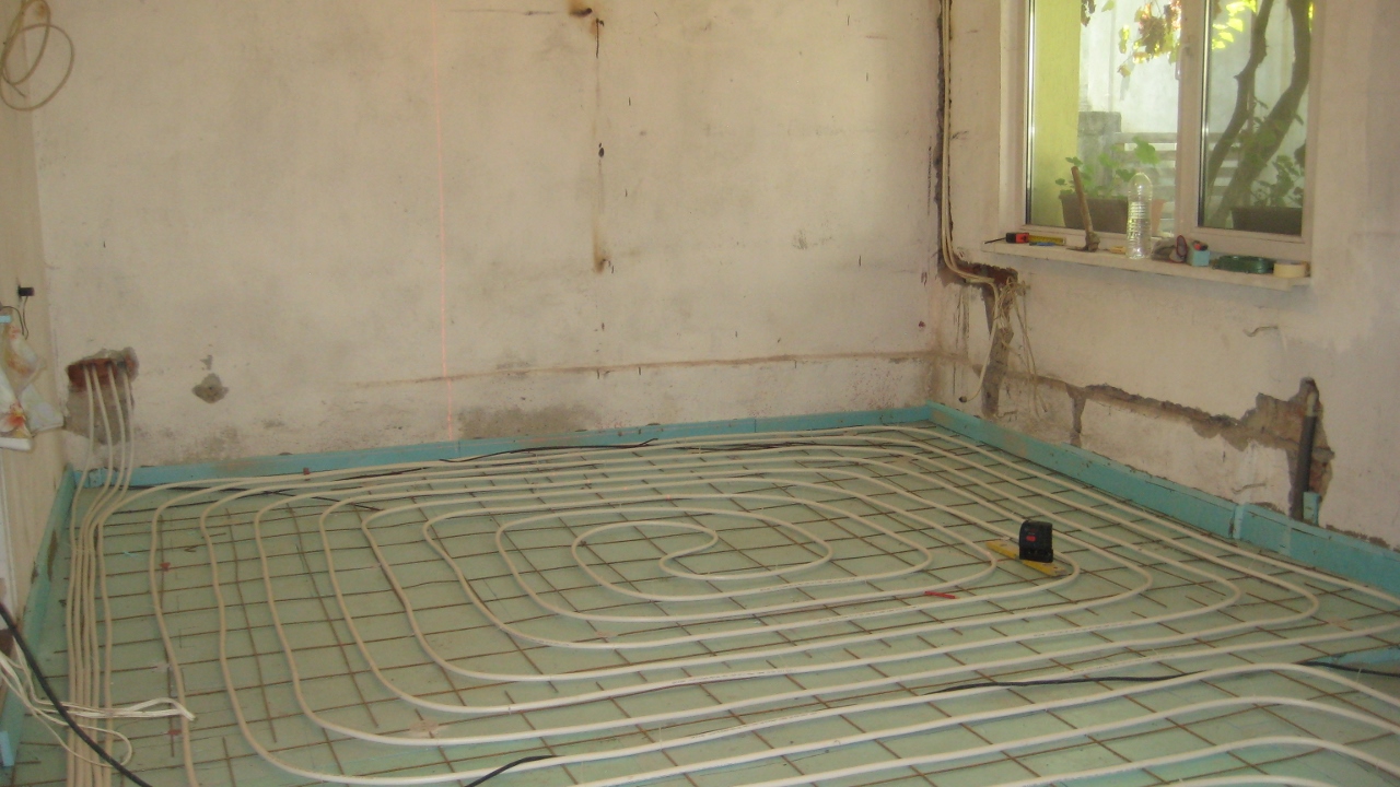

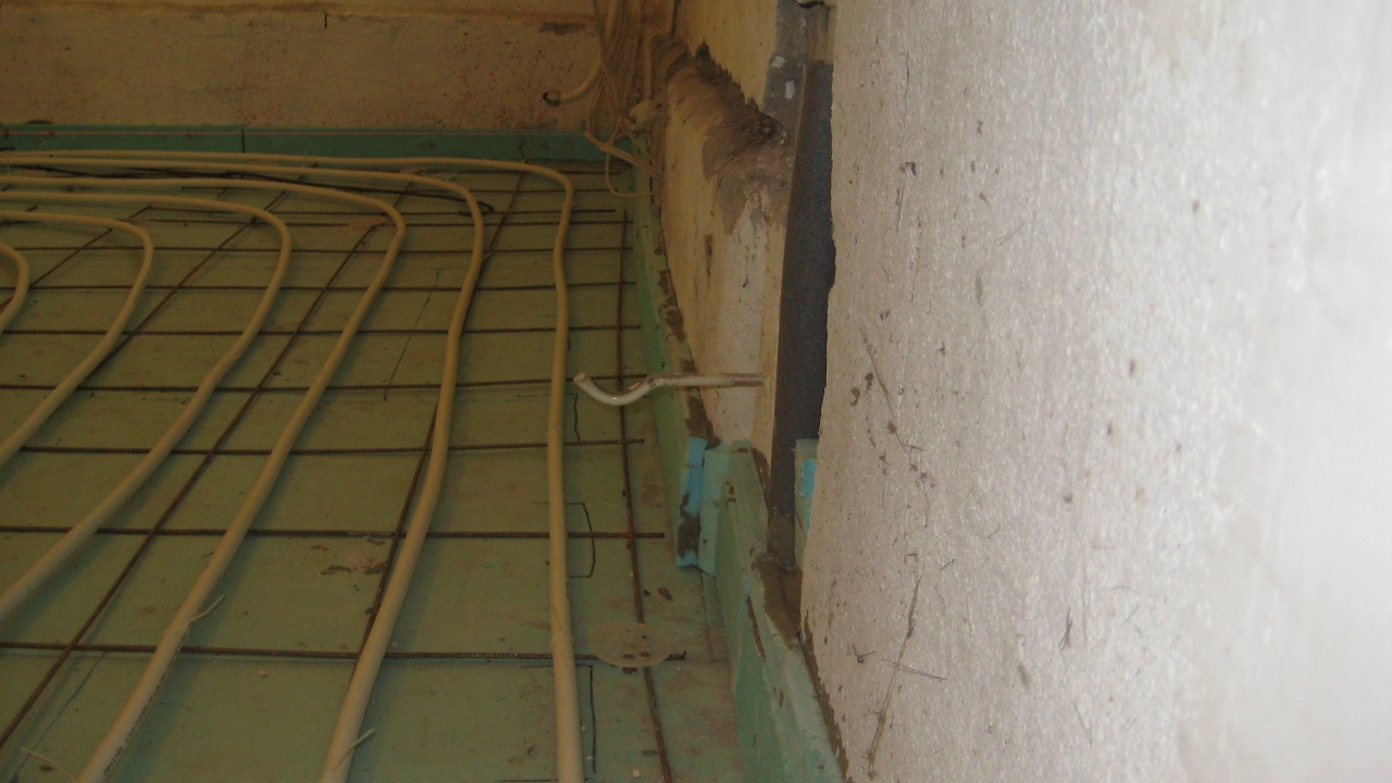

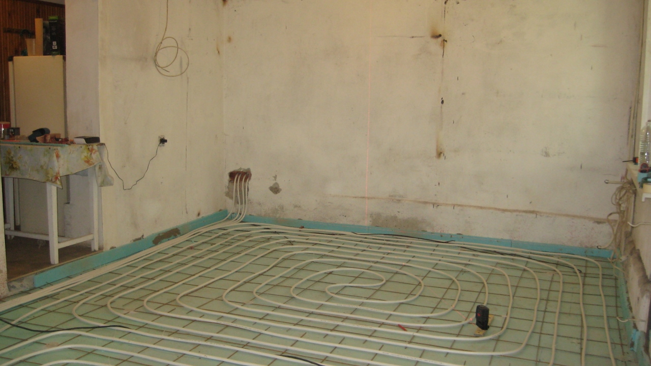

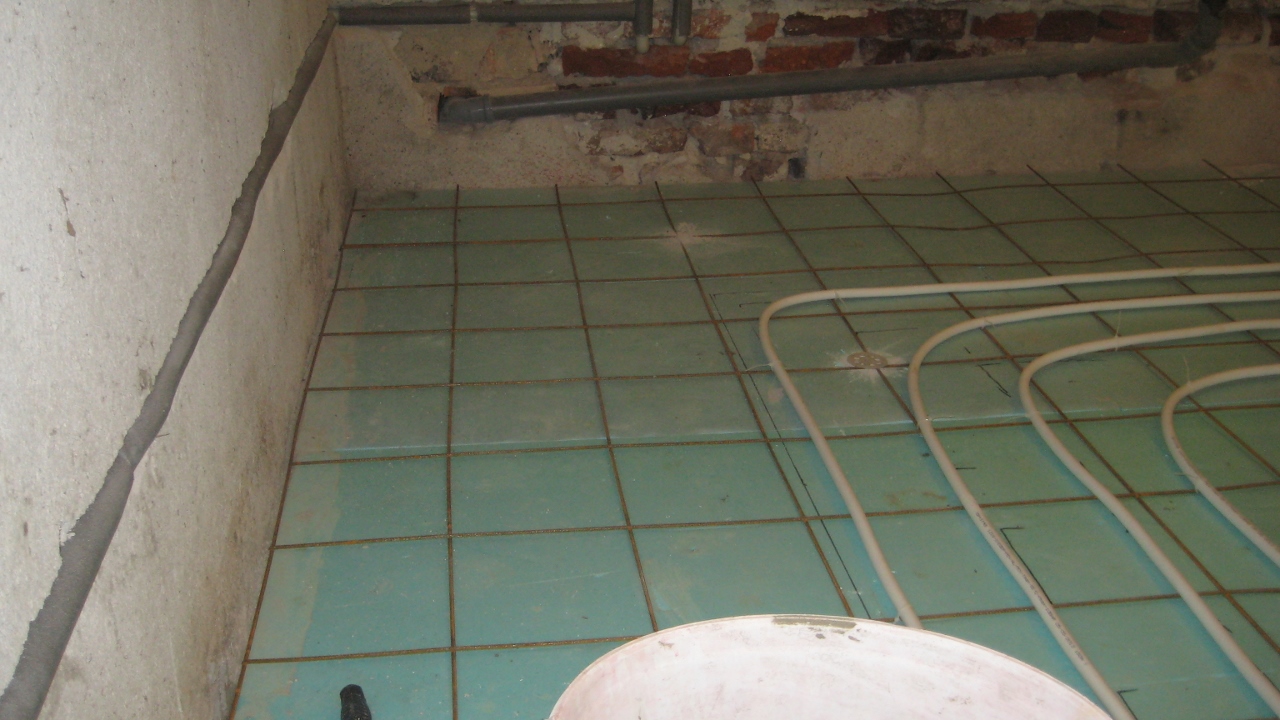

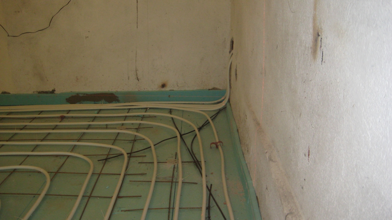

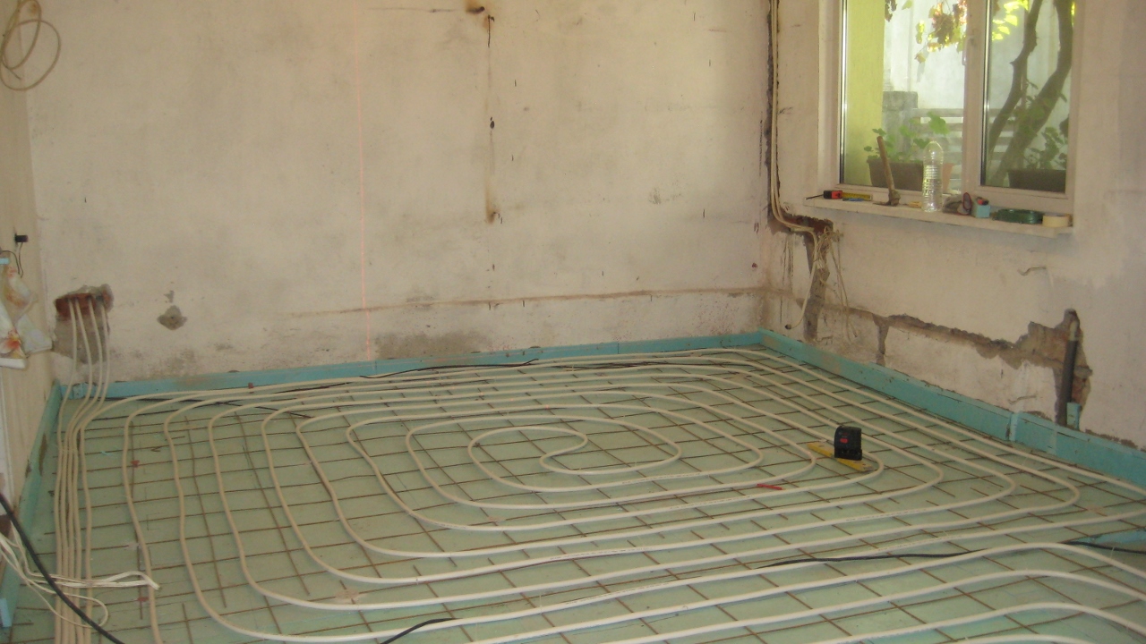

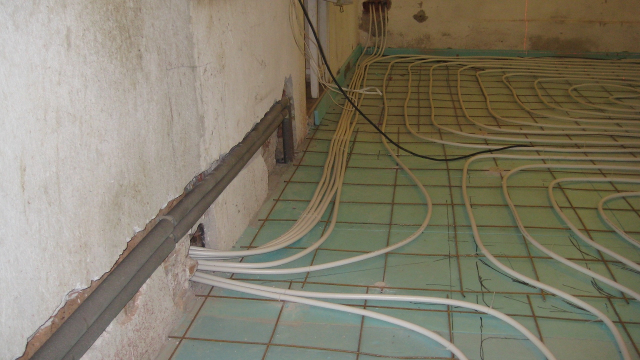

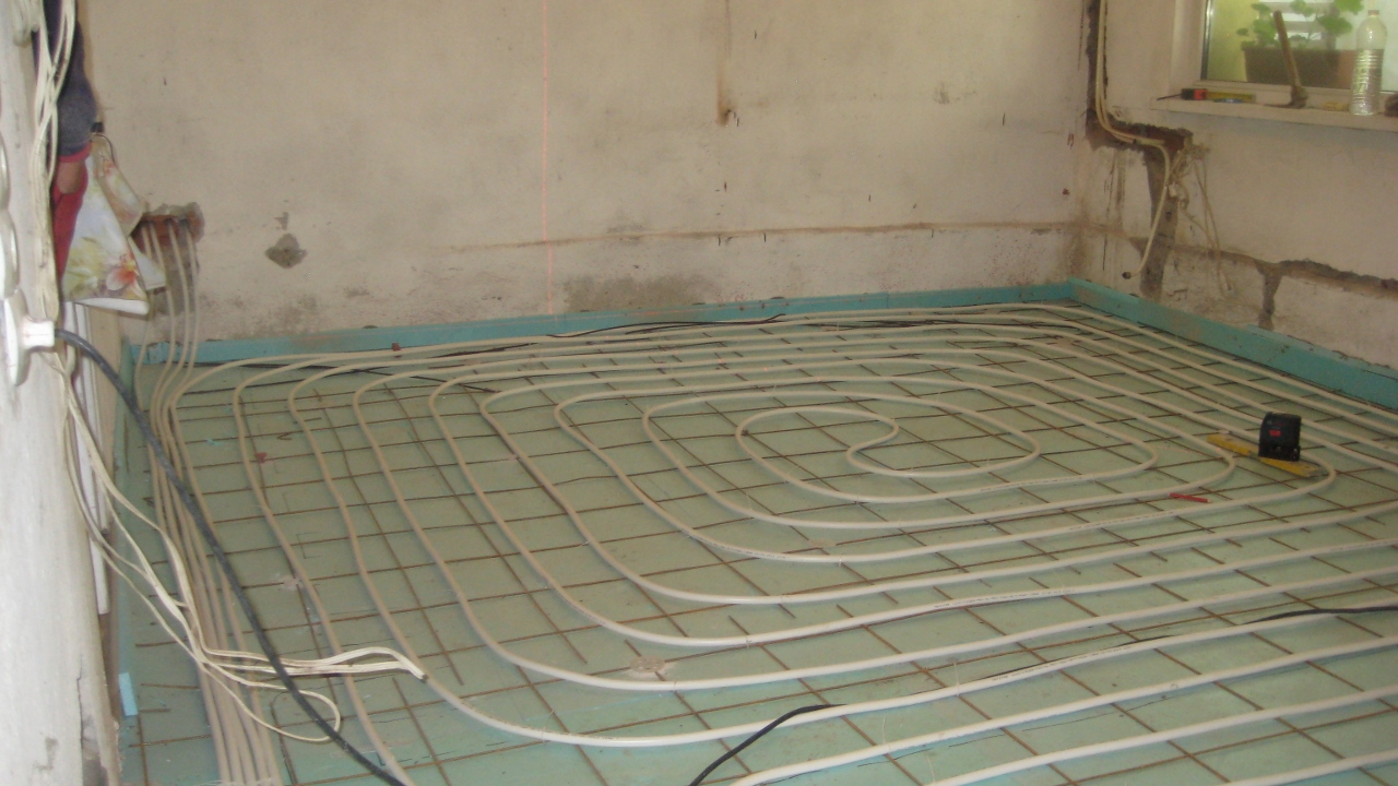

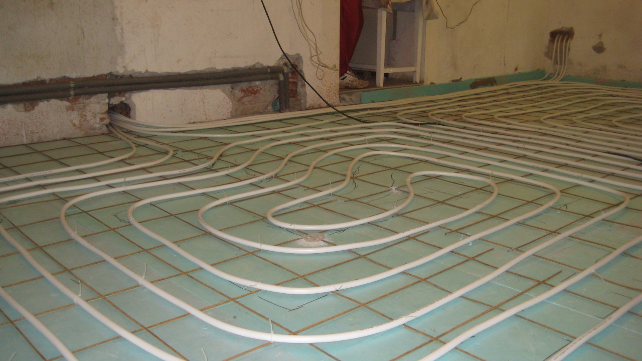

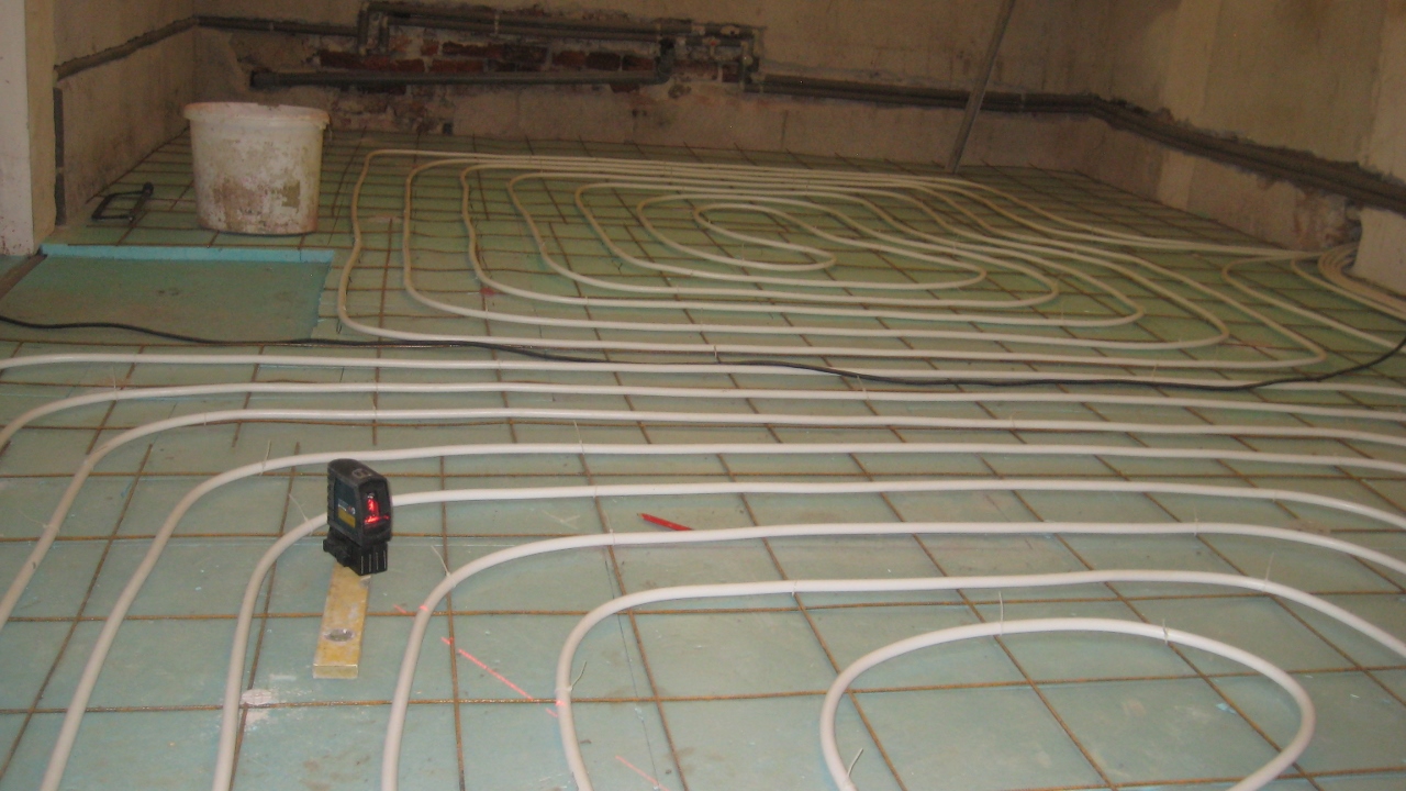

Вече беше дошло и времето на подовото отопление. Два кръга за по около 10 м2 на кръг. И допълнително два кръга за съседната стая която предстои да бъде приобщена към кухнята...
IMG_3038 (1280x720).jpg етап три: полагане на арматурна мрежа и тръби за подовото със стъпка от около 15 см.
IMG_3037 (1280x720).jpg етап три: полагане на арматурна мрежа и тръби за подовото със стъпка от около 15 см.
IMG_3036 (1280x720).jpg етап три: полагане на арматурна мрежа и тръби за подовото със стъпка от около 15 см.
IMG_3035 (1280x720).jpg етап три: полагане на арматурна мрежа и тръби за подовото със стъпка от около 15 см.
IMG_3034 (1280x720).jpg етап три: полагане на арматурна мрежа и тръби за подовото със стъпка от около 15 см.

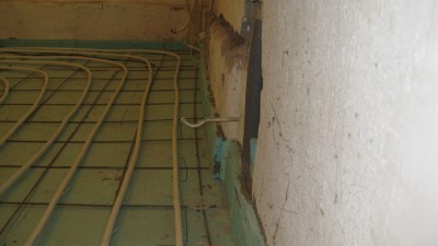

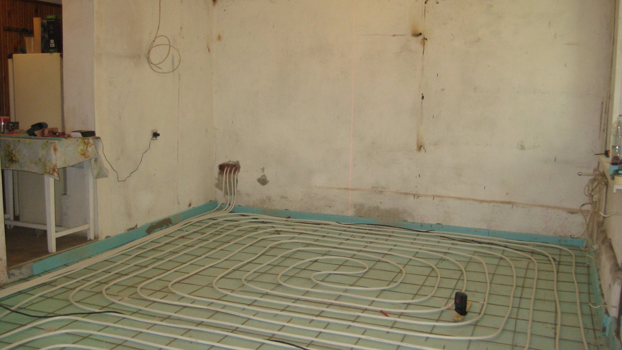

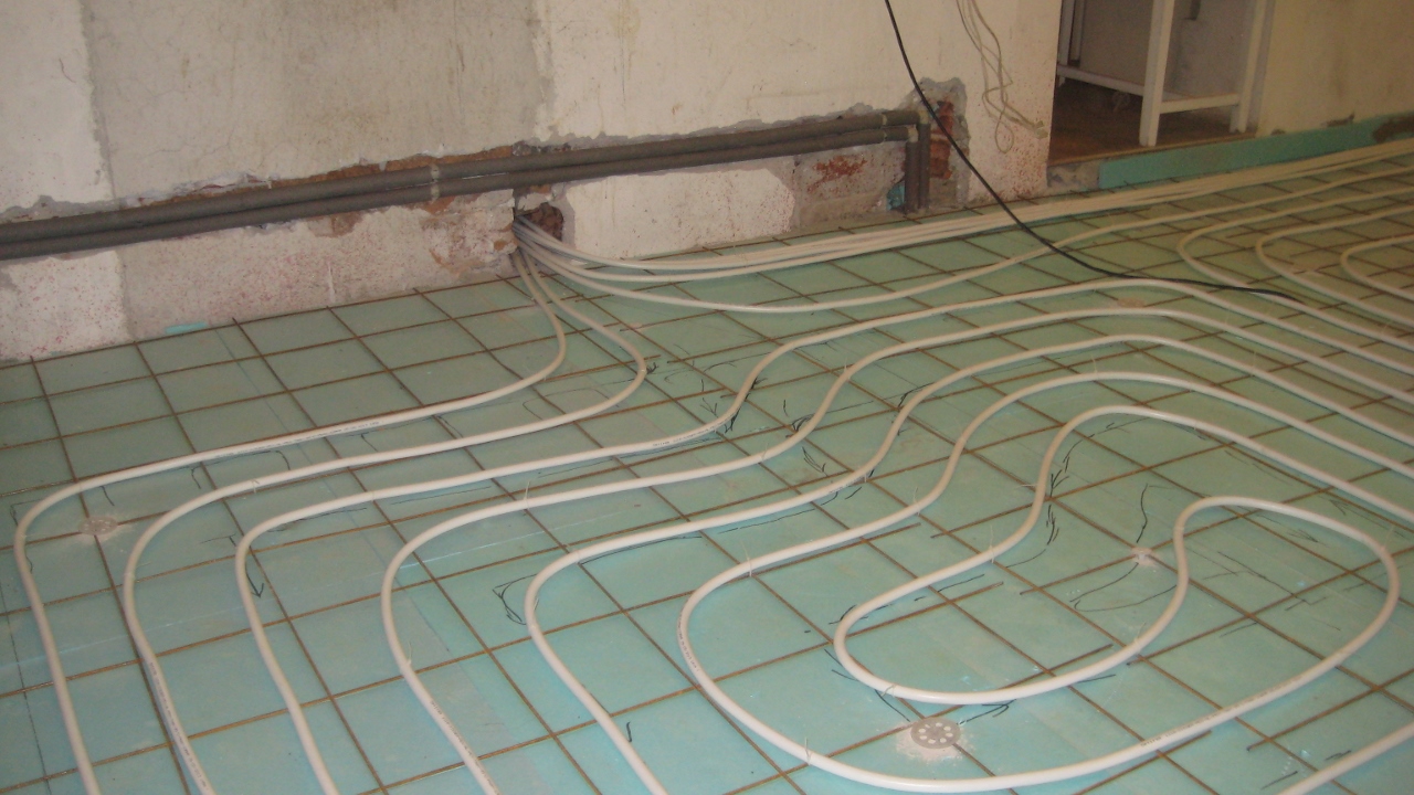

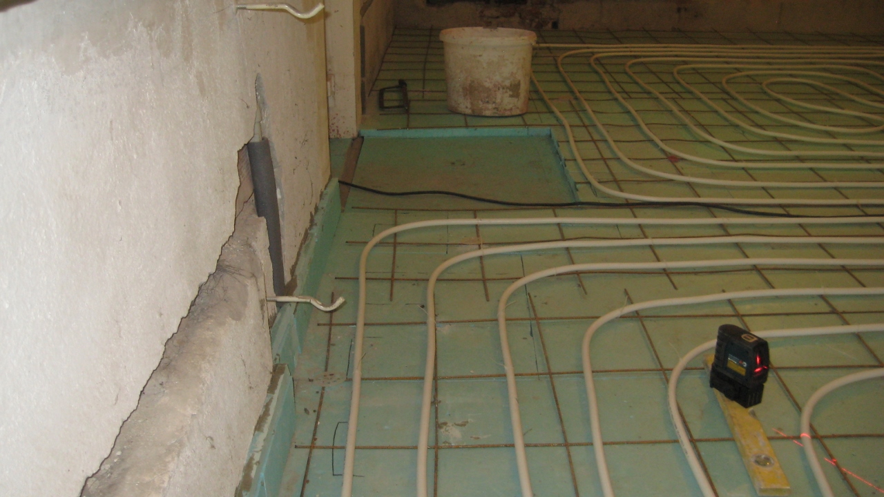

подово продължение
IMG_3045 (1280x720).jpg етап три: полагане на арматурна мрежа и тръби за подовото със стъпка от около 15 см.
IMG_3044 (1280x720).jpg етап три: полагане на арматурна мрежа и тръби за подовото със стъпка от около 15 см.
IMG_3042 (1280x720).jpg етап три: полагане на арматурна мрежа и тръби за подовото със стъпка от около 15 см.
IMG_3040 (1280x720).jpg етап три: полагане на арматурна мрежа и тръби за подовото със стъпка от около 15 см.
IMG_3039 (1280x720).jpg етап три: полагане на арматурна мрежа и тръби за подовото със стъпка от около 15 см.

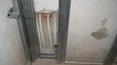

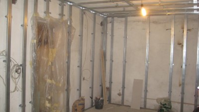

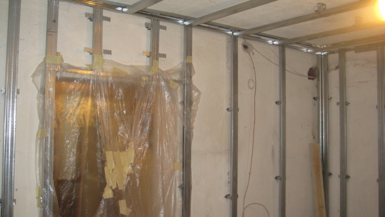

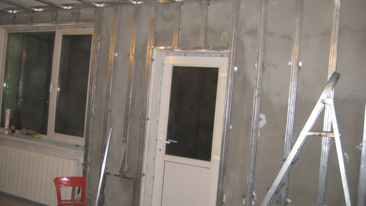

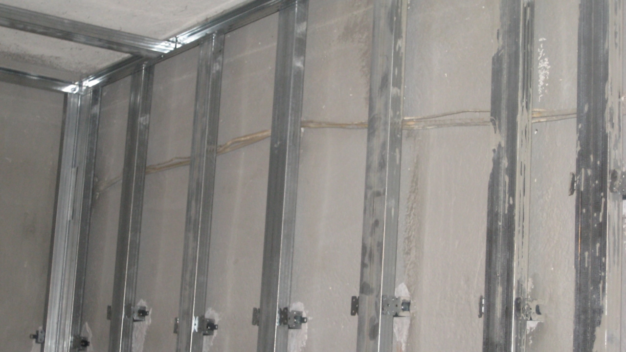

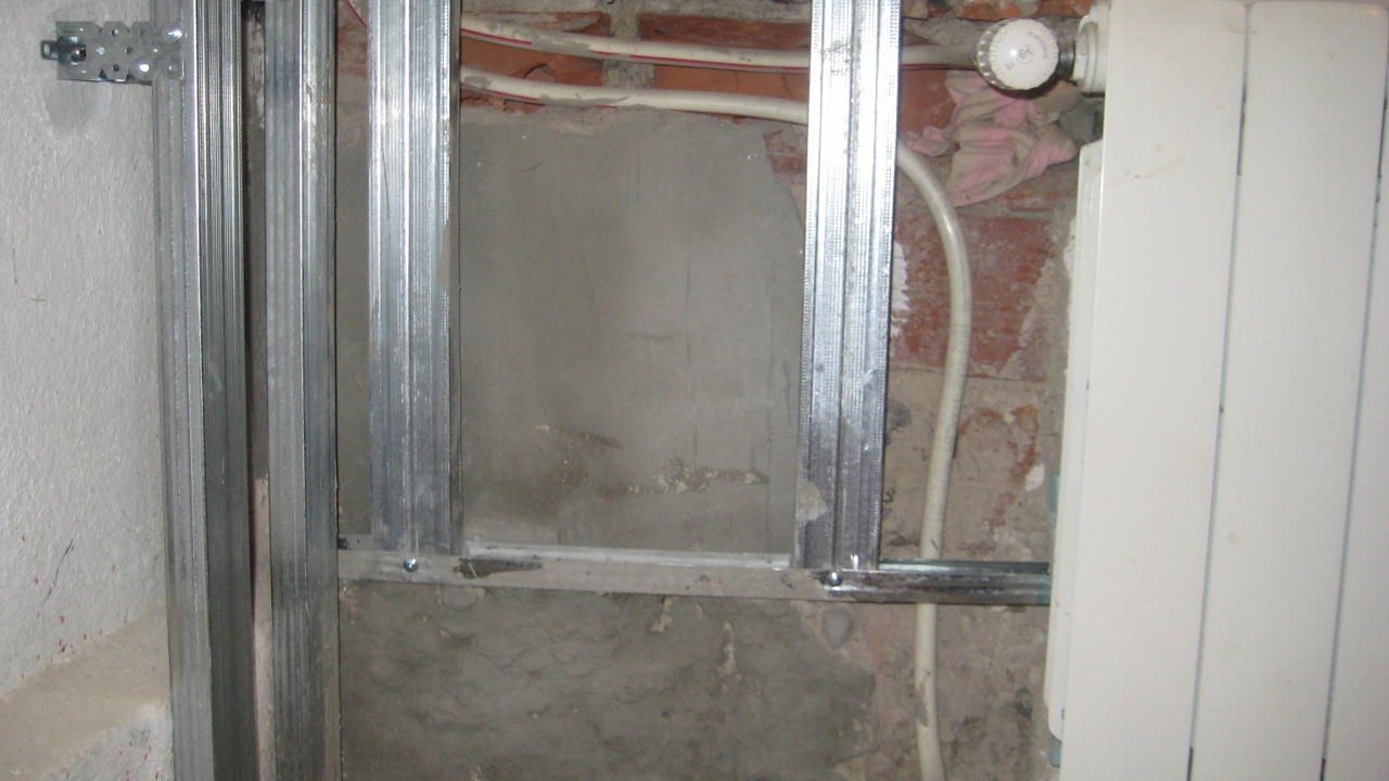

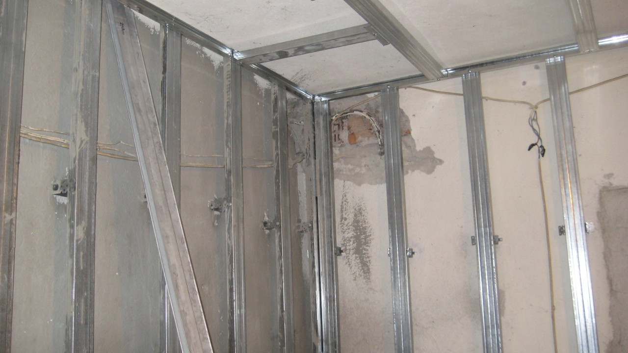

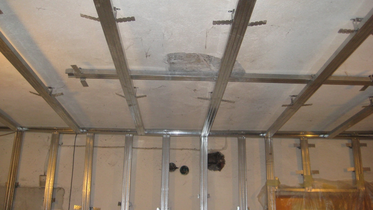

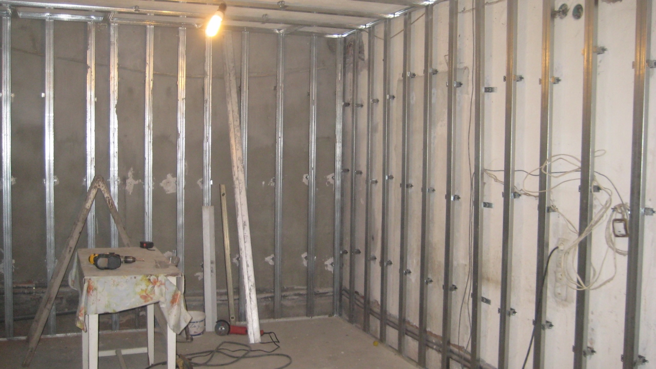

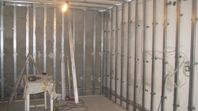

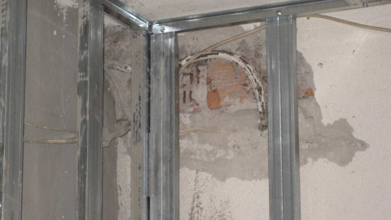

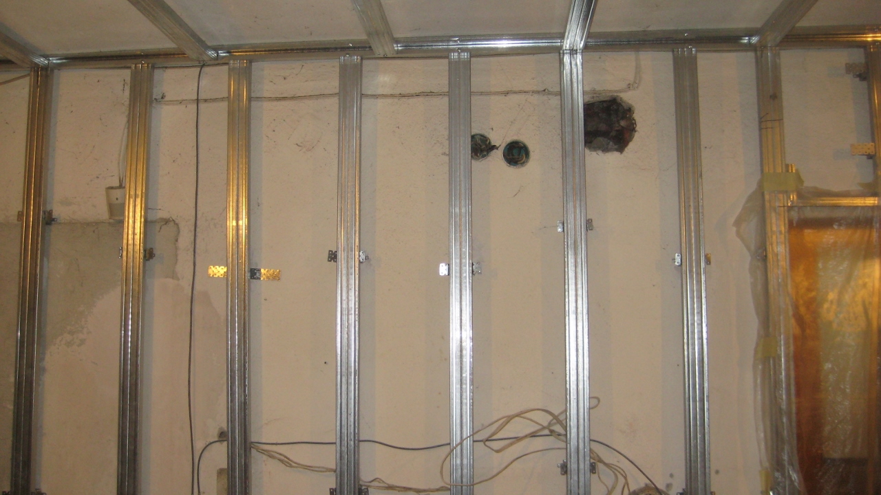

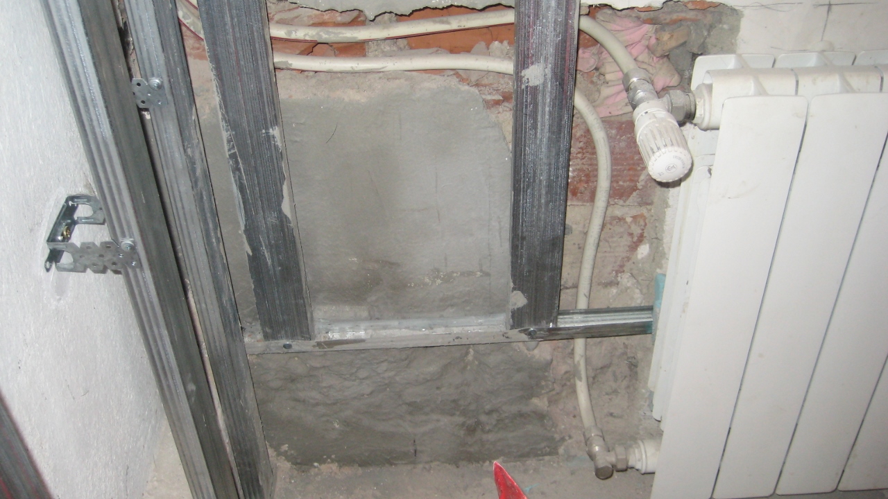

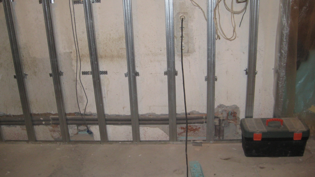

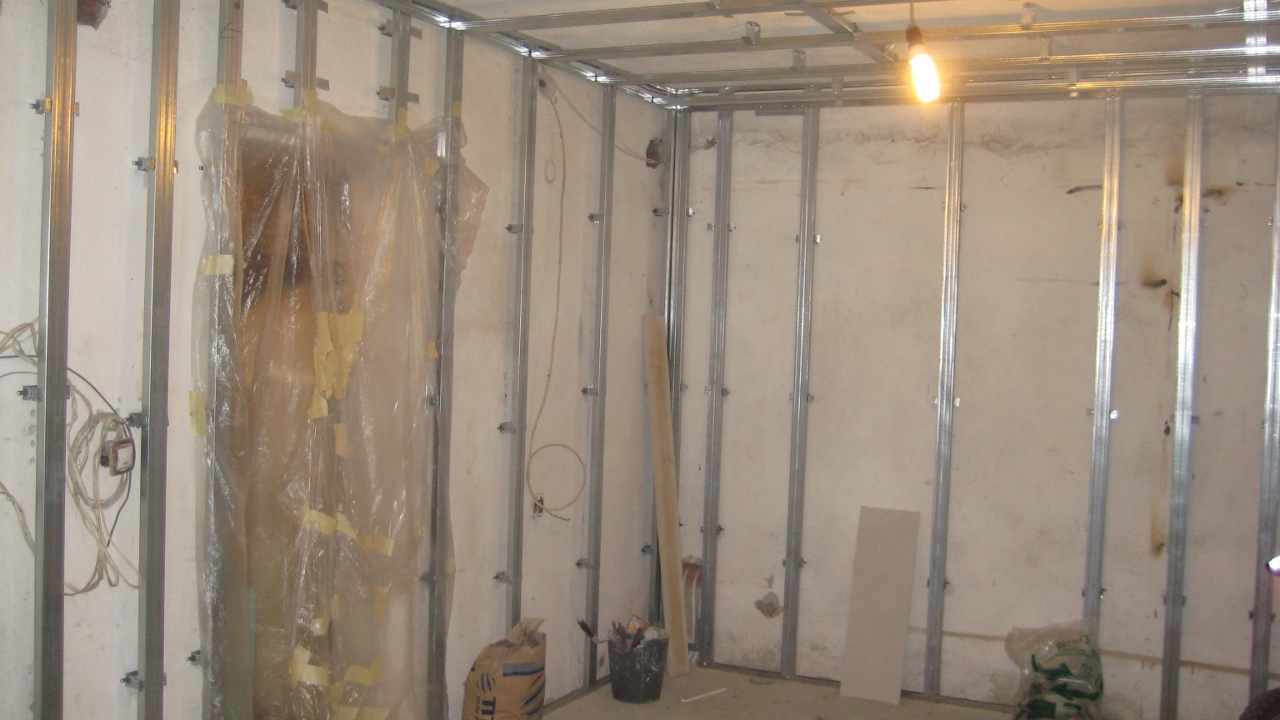

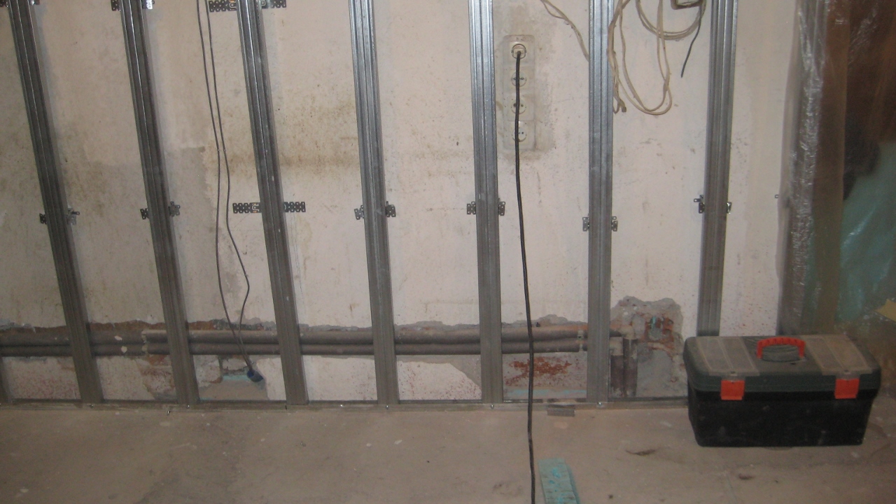

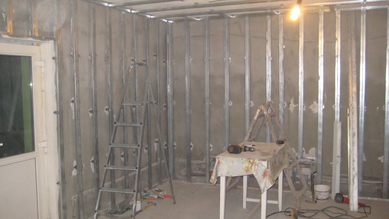

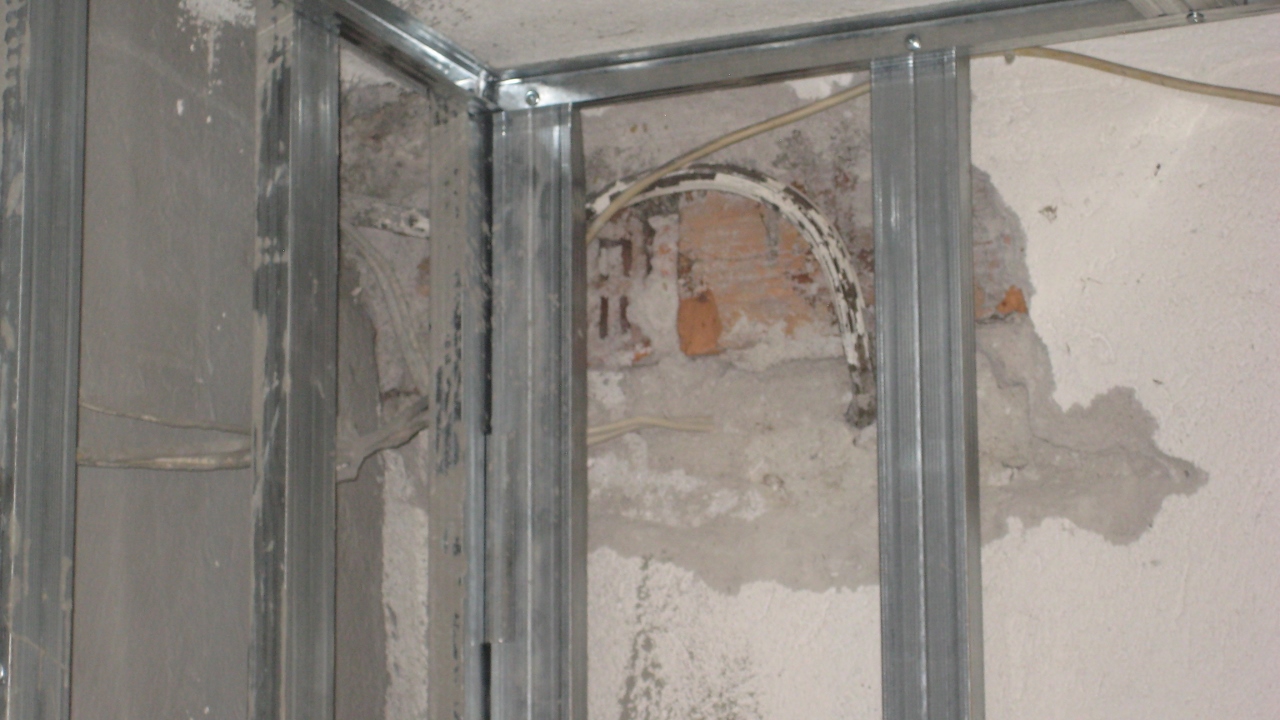

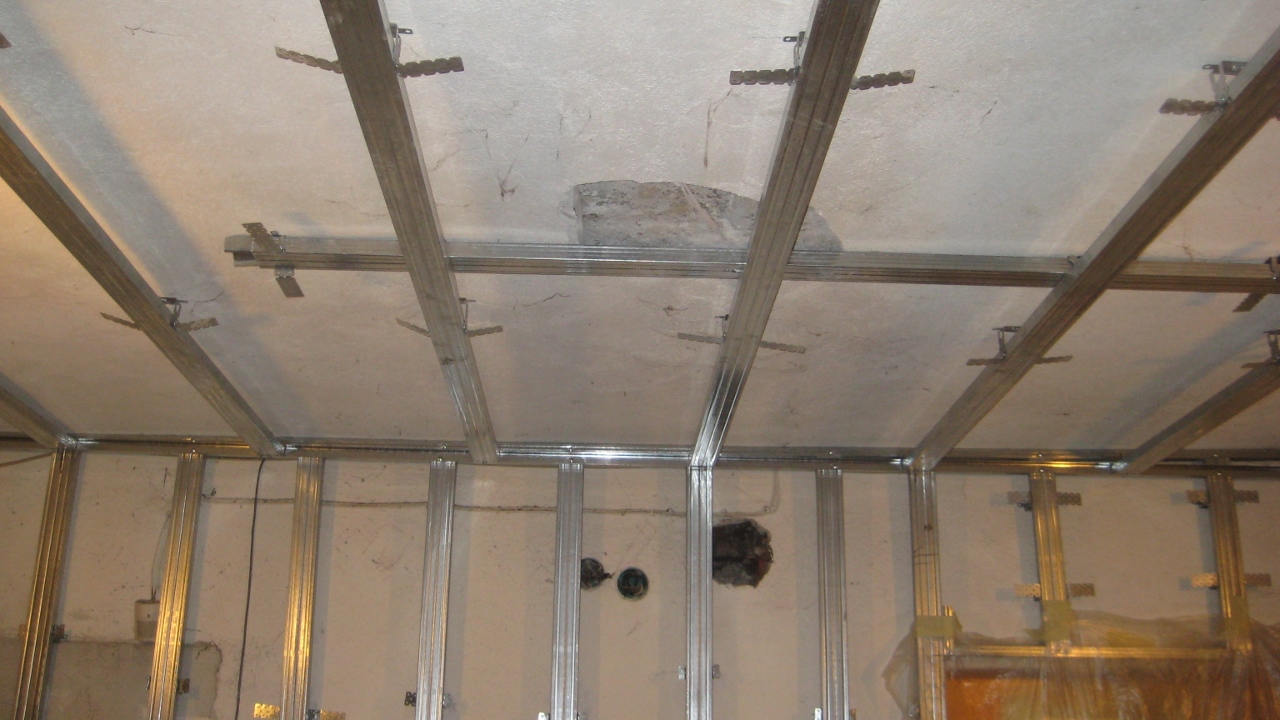

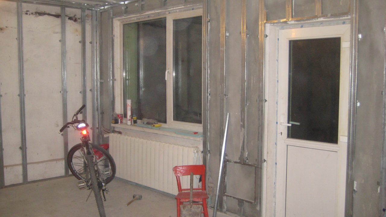

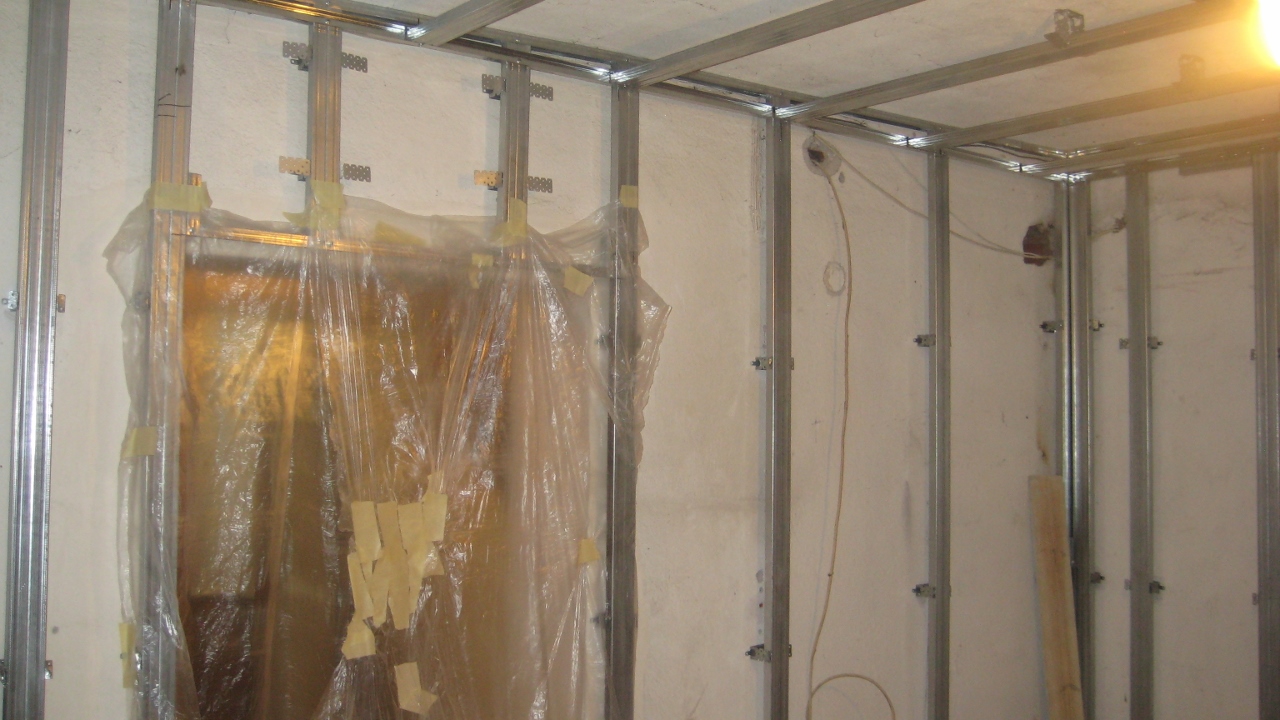

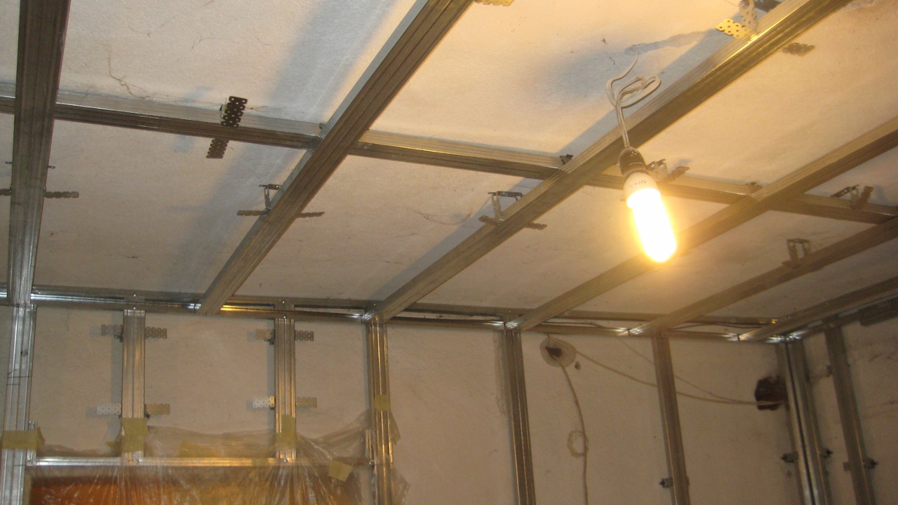

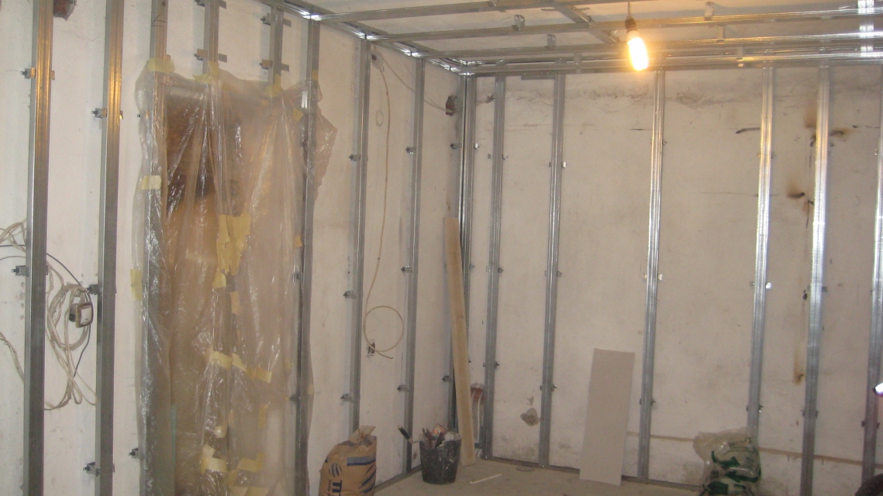

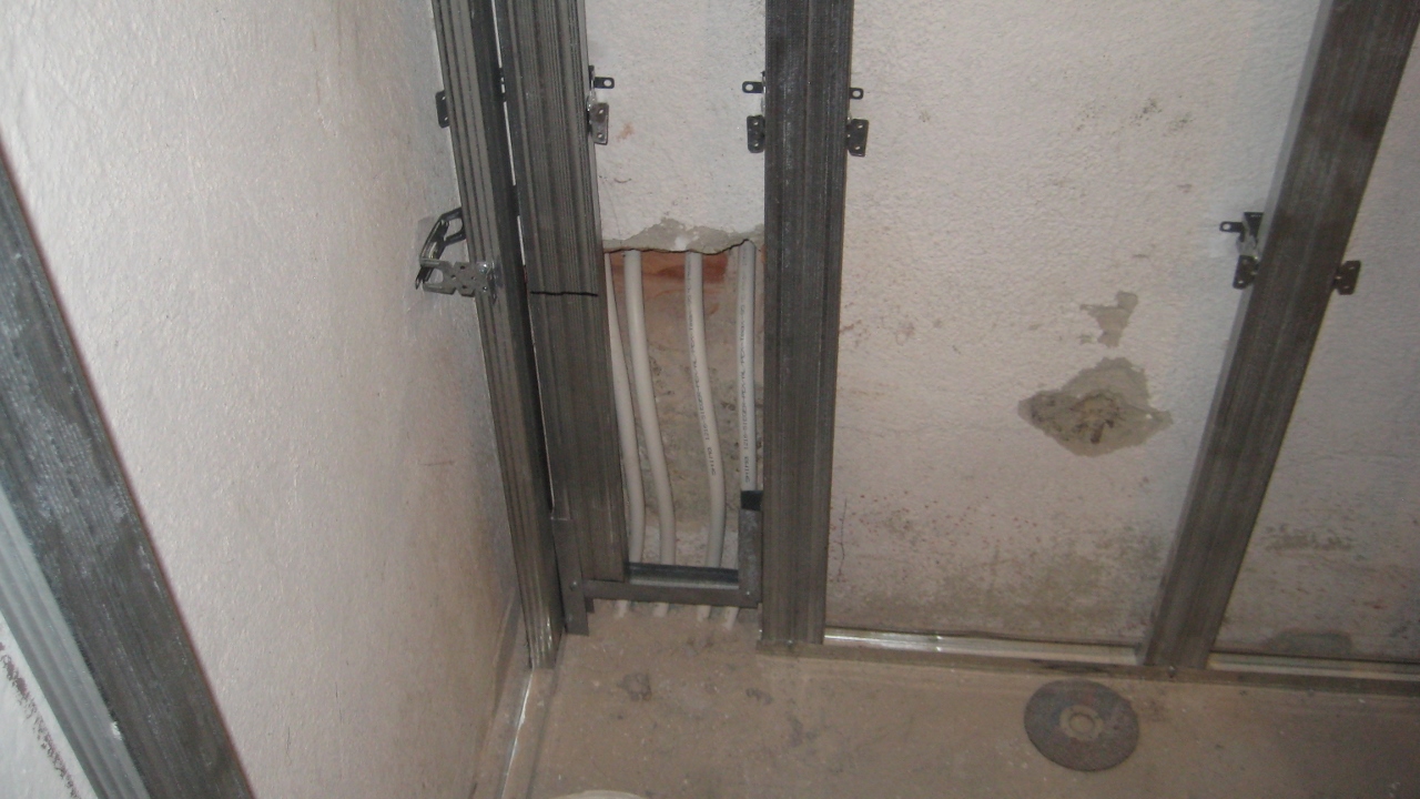

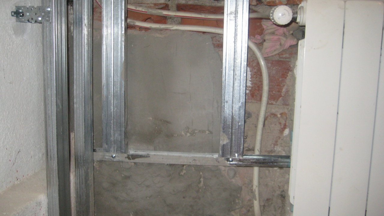

И понеже работя като змей достигнах вече и до конструкцията за гипсо картона
IMG_3056 (1280x720).jpg етап четири: конструкция за гипсо картон
IMG_3055 (1280x720).jpg етап четири: конструкция за гипсо картон
IMG_3054 (1280x720).jpg етап четири: конструкция за гипсо картон
IMG_3053 (1280x720).jpg етап четири: конструкция за гипсо картон
IMG_3052 (1280x720).jpg етап четири: конструкция за гипсо картон

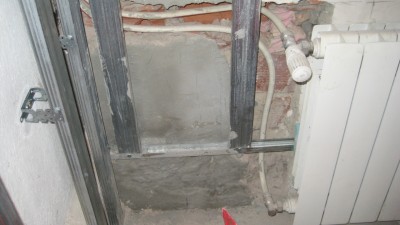

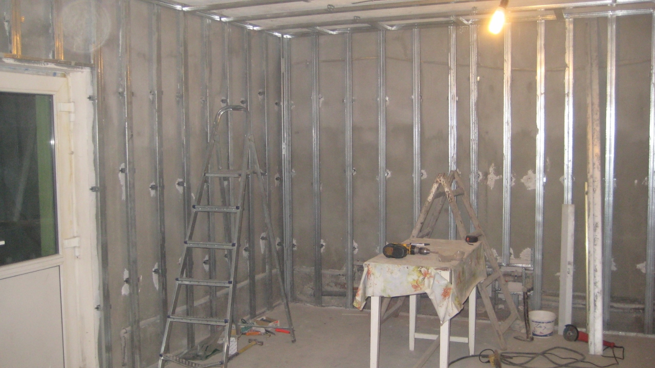

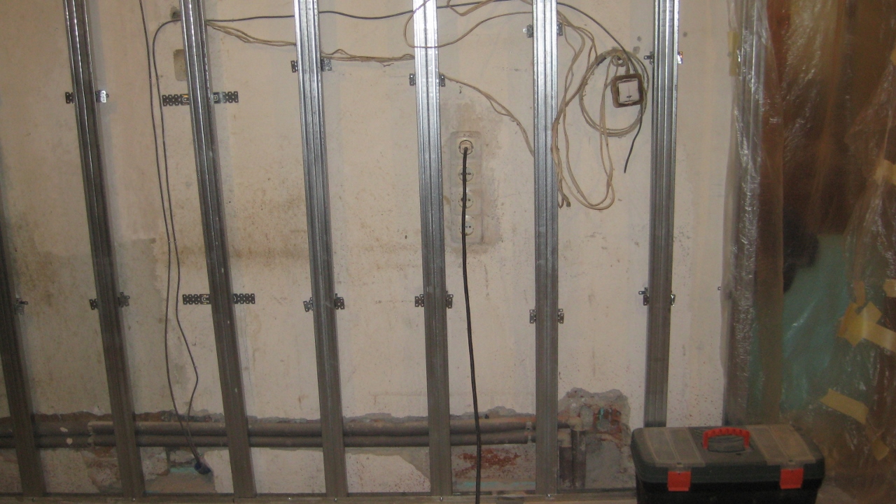

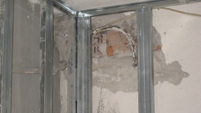

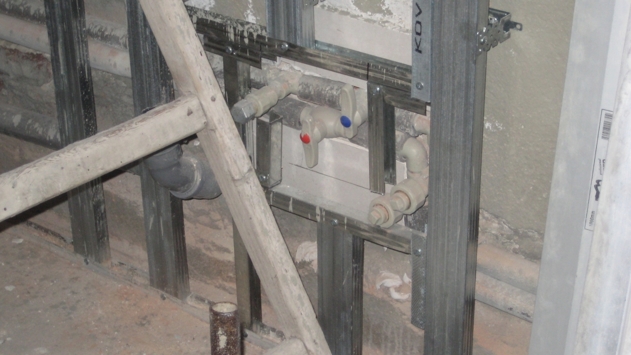

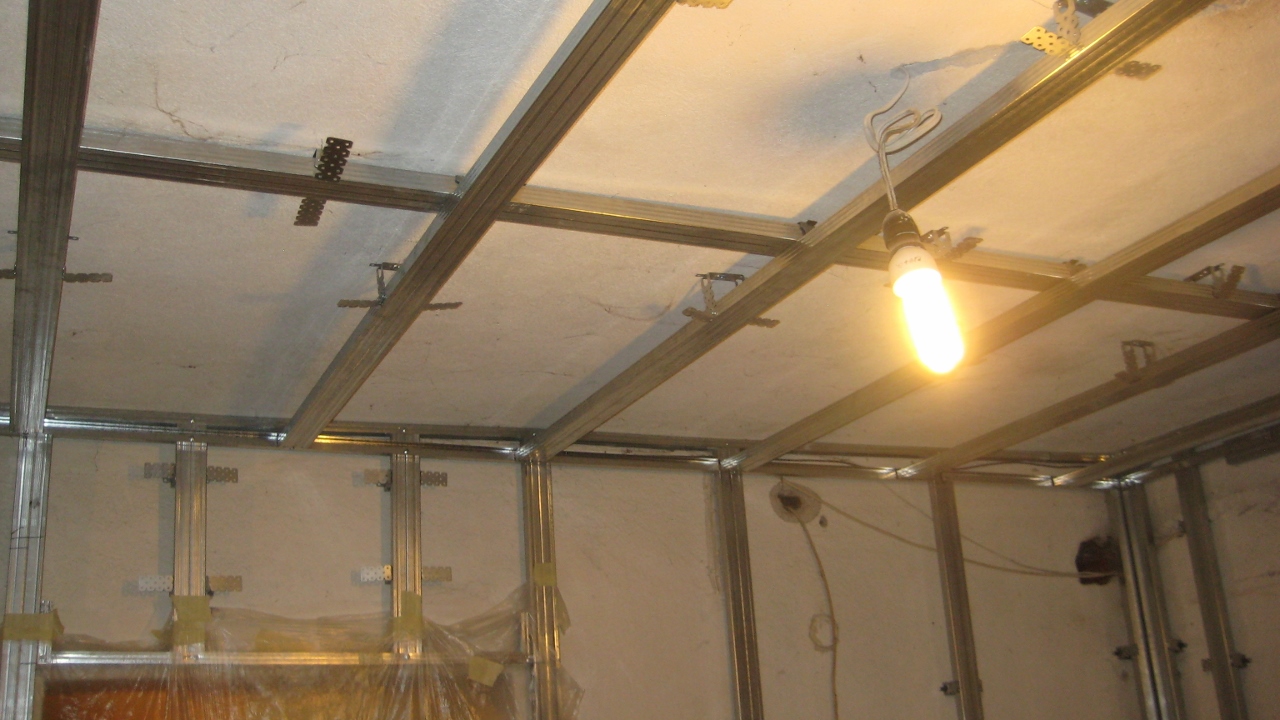

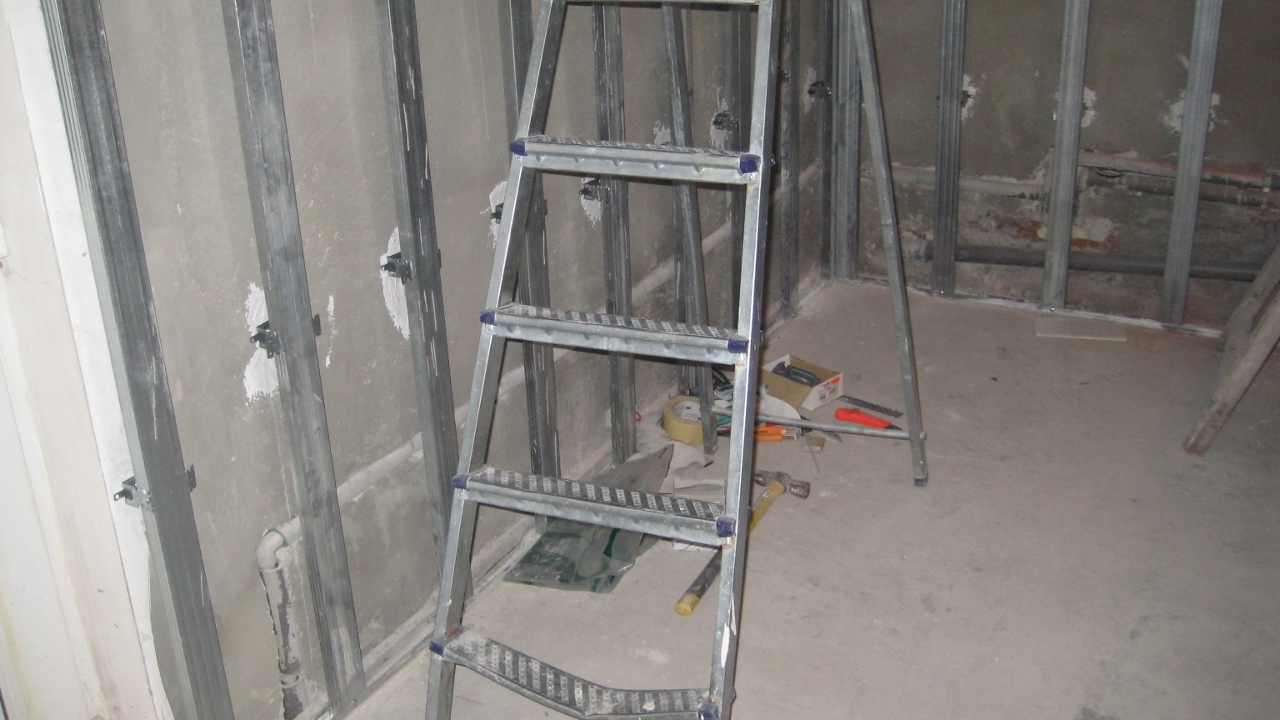

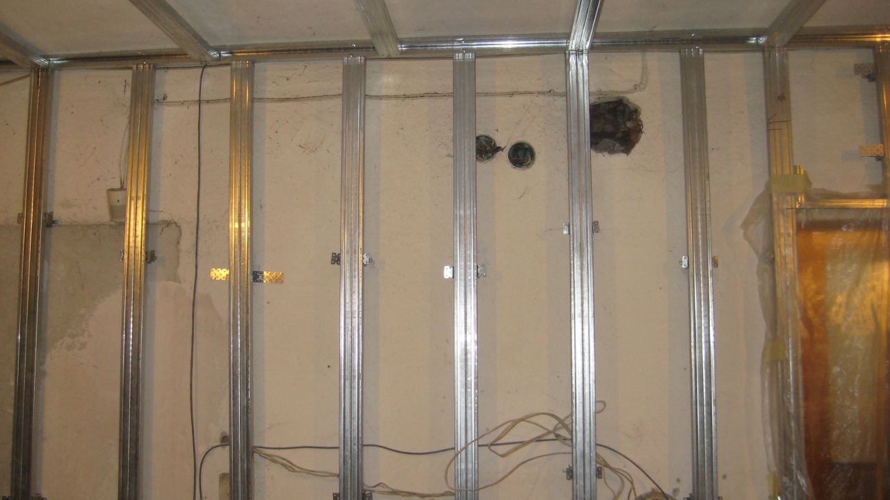

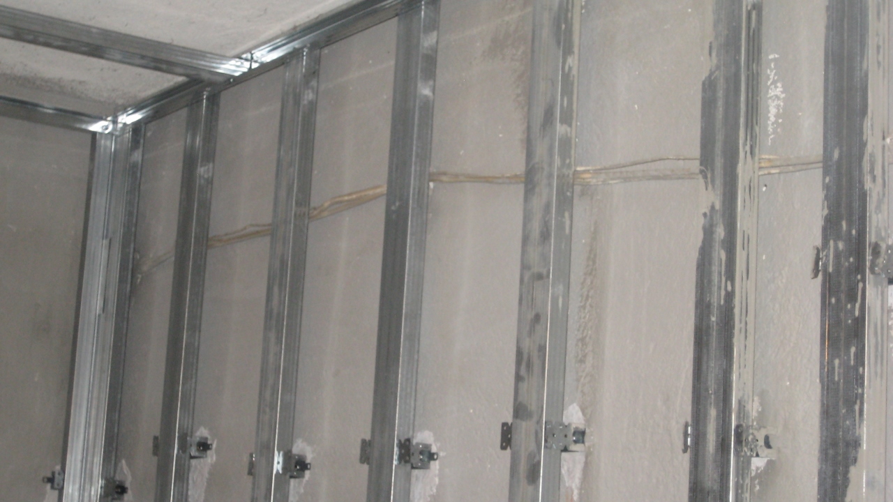

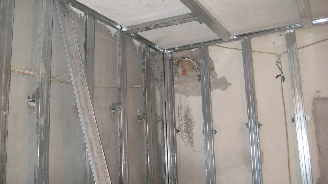

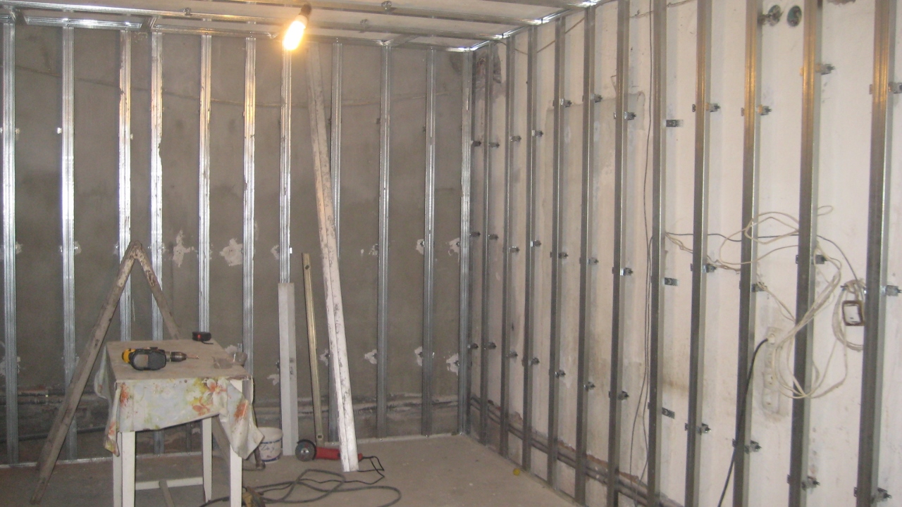

...гипсо картон част 2
IMG_3064 (1280x720).jpg етап четири: конструкция за гипсо картон
IMG_3063 (1280x720).jpg етап четири: конструкция за гипсо картон
IMG_3059 (1280x720).jpg етап четири: конструкция за гипсо картон
IMG_3058 (1280x720).jpg етап четири: конструкция за гипсо картон
IMG_3057 (1280x720).jpg етап четири: конструкция за гипсо картон

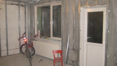

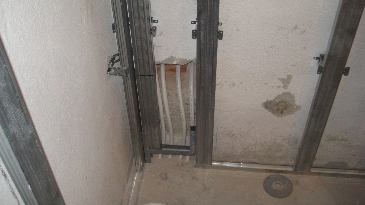

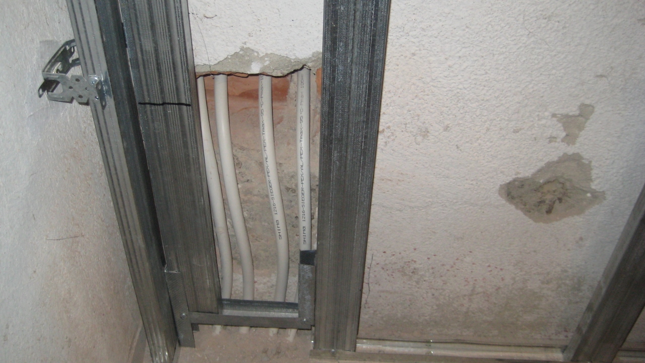

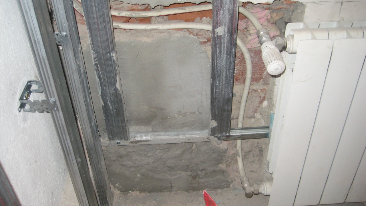

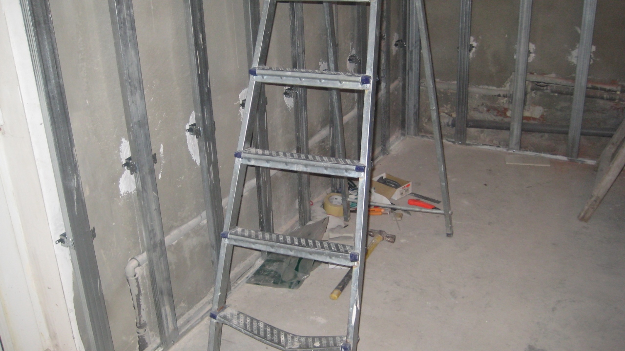

...гипсокартон част 3
IMG_3071 (1280x720).jpg етап четири: конструкция за гипсо картон
IMG_3069 (1280x720).jpg етап четири: конструкция за гипсо картон
IMG_3068 (1280x720).jpg етап четири: конструкция за гипсо картон
IMG_3067 (1280x720).jpg етап четири: конструкция за гипсо картон
IMG_3066 (1280x720).jpg етап четири: конструкция за гипсо картон

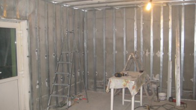

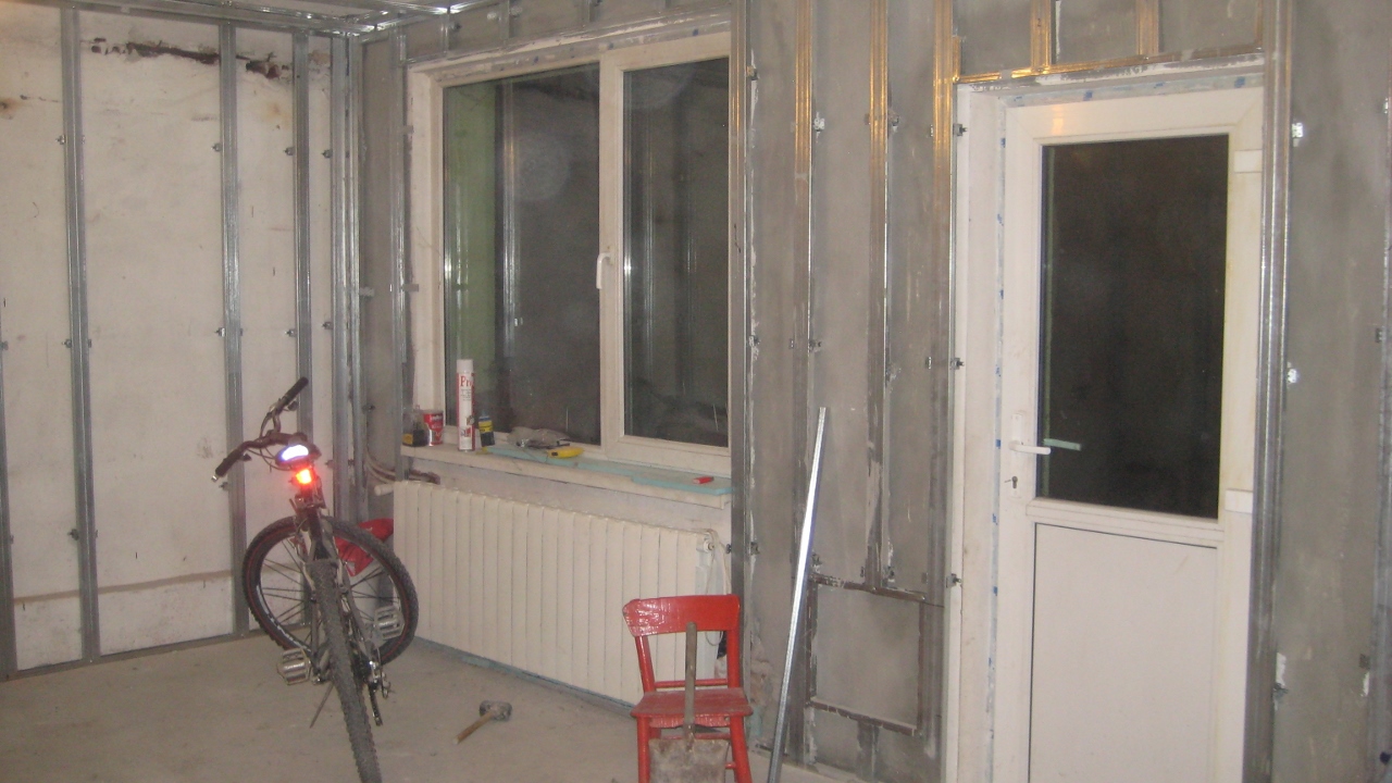

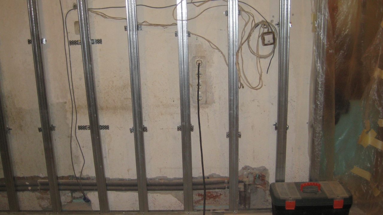

...гипсокартон част 4
IMG_3076 (1280x720).jpg етап четири: конструкция за гипсо картон
IMG_3075 (1280x720).jpg етап четири: конструкция за гипсо картон
IMG_3074 (1280x720).jpg етап четири: конструкция за гипсо картон
IMG_3073 (1280x720).jpg етап четири: конструкция за гипсо картон
IMG_3072 (1280x720).jpg етап четири: конструкция за гипсо картон
