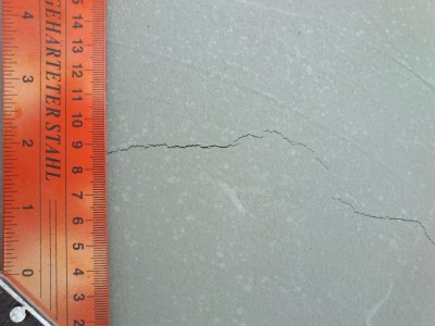

Отскоро се грижа самостоятелно за къща и се пробвам в разни ремонти. Направих пробно една циментова замазка върху бетонна плоча на открито, която беше започнала да се поврежда повърхностно. Петното което замазах е около 1 кв.м. и най-дълбоките части на изронване бяха около 2 см. (не се сетих да направя снимка "преди"). Купих си готова циментова замазка, разбърках според указаните 4.5 литра за торба и понеже ми се видя сухо, добавих още около литър. Почистих и измих плочата, замазах и след няколко часа се появиха малки пукнатини. Времето беше сухо, облачно и хладно, без вятър. Дали нещо пропуснах при правенето?
Благодаря за всякакви съвети :)

Това са пукнатини от съсъхване-водичката е била множко и само си я заглаждал отгоре и е излязло циментовото мляко което се е напукало.

Ясно, значи все пак е трябвало да следвам предписанията на пакета за количеството вода :)
VLADO66 - майстор
Дам,по-добре по-суха замазка и да се пердаши отколкото да и избие млякото отгоре.
