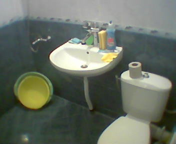

основен ремонт на баня в панелка
финал

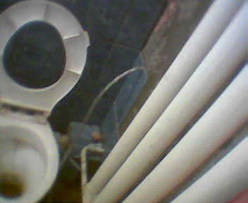

откачих радитора от скобите за да лепя и зад него и сега виси само на тръбите - чака на нова лира

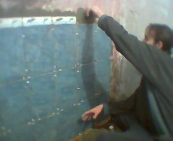

започването - денек лепя за сефте

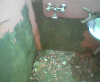

Голямото трошене

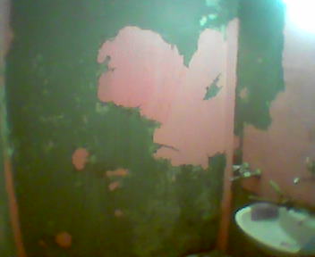

началото - мислех да лепя върху шпакловката, но се оказа, че пада и две седмици търкахме като аутави :)

Eдна забележка-в мокри помещения НЕ се полагат на фуга!
zinaida - напреднал
Теди написа:
това какво точно значи? :? :? :?
masteradmin - майстор
Ами в по горната снимка има едни кръсчета между плочките......
ICC - специалист
:roll: Така ли ?!!! За първи път чувам! Като се замисля, аз май не съм виждала много бани без фуги и се питам защо без Фуги?
zinaida - напреднал
И аз това имах предвид - защо аджеба без фуги?
Айде сега отговора е елементарен.
Emerald - модератор
Потъмнява, мухлясва фугата от влагата, зацапва се и не се мие толкова лесно като плочките. Принципно си е въпрос на личен избор - с фуги или без. Няма нищо страшно във фуги в мокра зона.
ICC - специалист
Да, преди имаше такива проблеми, но сега материалите са други, а има и течен силикон, намазваш си фугите и нямаш проблеми! :)
