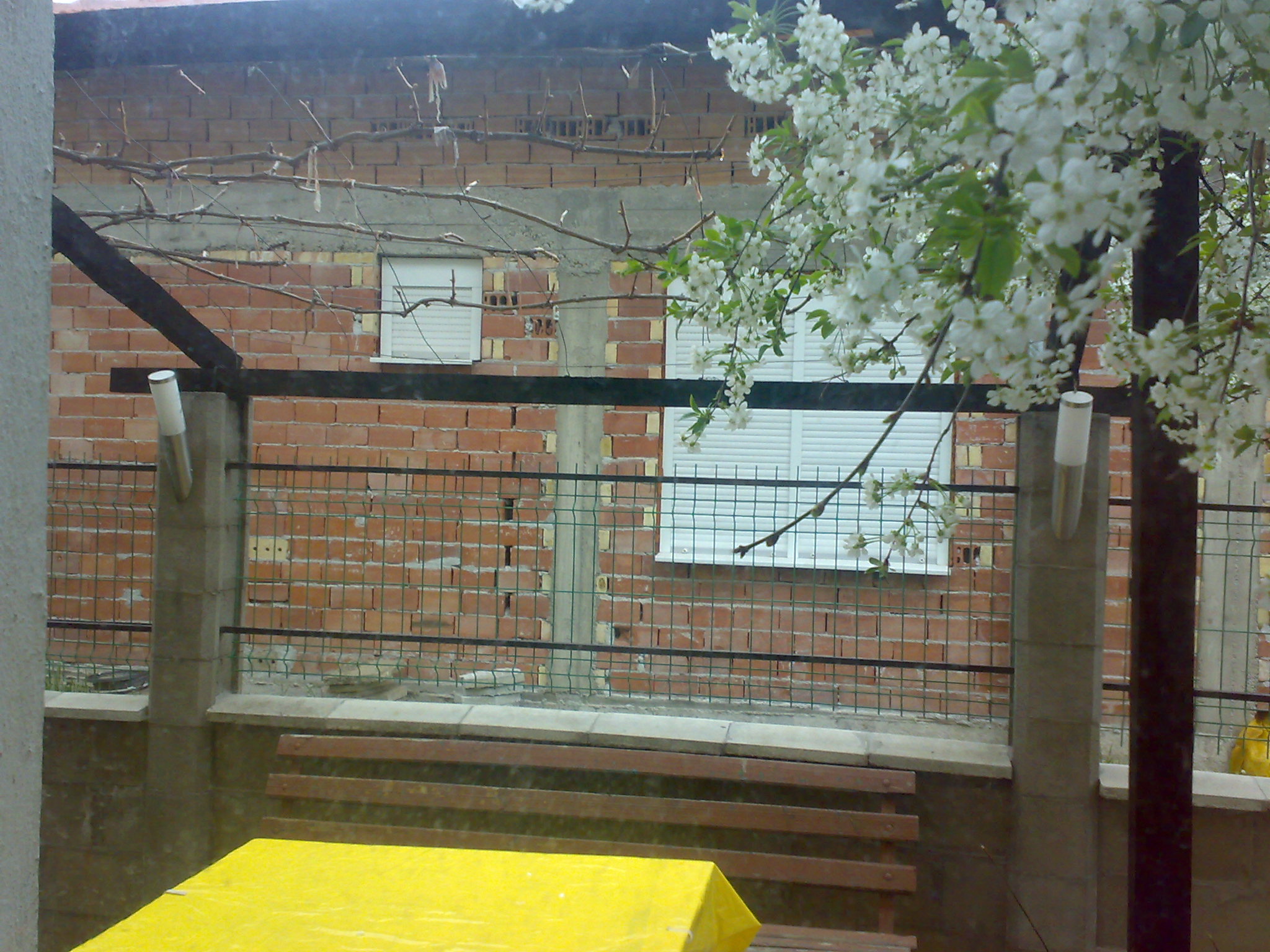

Привет! Правя си един навес, под който да си сложа маса и столове...с една дума - за купони!:) Всъщност съм го направил вече - от тръби и профилен винкел и съм го боядисал. Дилемата ми е с какво да го покрия отгоре, че лятото да ми пази хладно и естествено да е евтино!:) Размера е 3.50м./3.00м. Ще съм благодарен на всякакви предложения! Благодаря!

Камуфлажна(маскировъчна) мрежа - класика в жанра ;)

Тези табели нали сте ги виждали?
Освен за сянка, рогоСките стават и за параван, да пазят завет. По-бързо и лесно е от асма и не събират осите...

Моя който го направих е с размери 6 на 3 метра, като е направен с гредички 10/5 см. през 60 см. , отгоре междуградичното пространство е с ОСБ 9мм.- по 20 кинта парчето с размери 122 на 244 см.,над него е 2 см. фибран (3 лв. бр)и отгоре моето е платнище-винил от цирк което е по-дебело като материя .Надявам се като се стопли отдолу да не напича .
