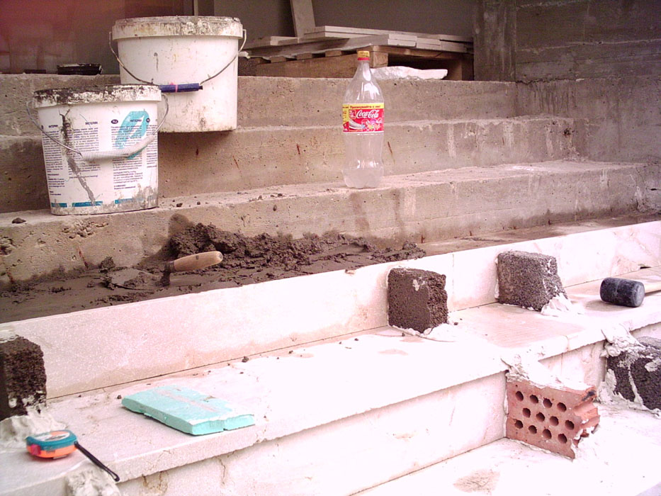

може би интересна за някои снимка -как става и оо кошмар с тоя фотошоп :shock:

[quote="masteradmin"]браво - добро начало (чакаме продължение)[/quote]здравеите продължението е драматично ще последва разваляне на стълбите ,разбира се след като стегне замазката. Направа с по -хубав камък и снимка от същата позиция .Но кои нормален маистор може да работи с фотошоп ? ., а снимката ми е малко над 300к . В моя роден форум - опел- автоматично от форума вгр. програмка намаля снимките .

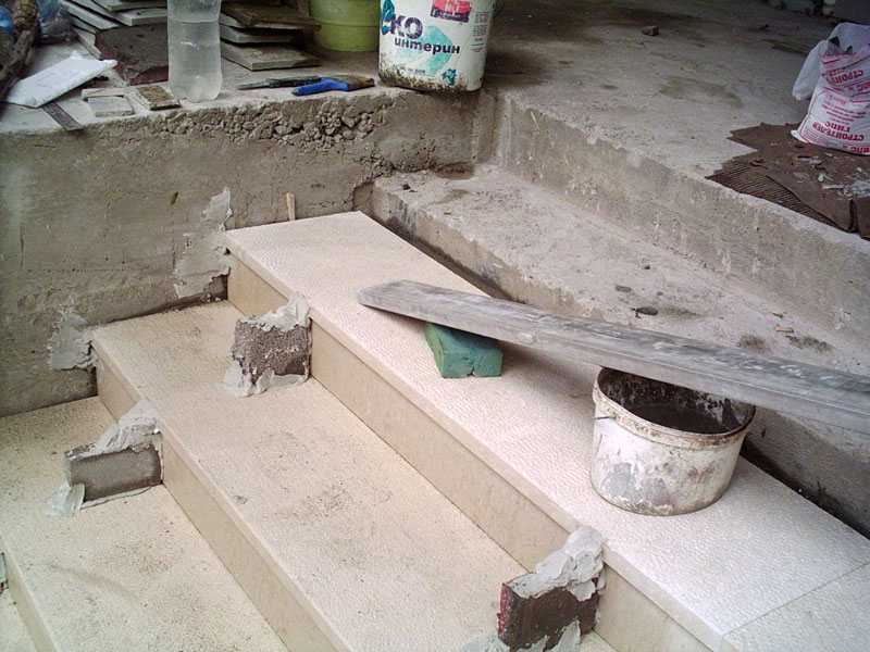

тва е новия вариант -варовик, доиде едно малко дете и смали снимката ,малее раждат се научени. :shock:

Тези парчета дето подпират стълбите си ги хванал с гипс, защото стяга бързо ? А варовика с какво е залепен ? Предполагам че първо се слагат тези вертикалните. Същност това се вижда от предната снимка . Дай малко информация :)
trademark - напреднал
masteradmin написа:
Според мене малките парчета ги маже с гипс не само за това че съхне по бързо , но и после по лесно се маха и не остава никакви следи
emil_v r - майстор
вие си отговаряте правилно остана само с кво ги лепим -пясък и цемент 1:1 и теракол или от тоя род когато са точни ,под 1 см . Макар че последните 10 год. не съм виждал такава точност :D .,на бетона . ма нее и нужна щото пясък има безкраино и цемент . и вижте следата на варовика от крак -прясно сложено стъпало привлича кат магнит всекви гадове, които иначе с месеци не минават от там.Това е горе -долу технологията от 50 год . и е стр. деградация . вижте по - старите къщи ,там цялото стъпало си е монолитно ,със страхотни извивки и зъб,скрит с които се захапват едно за друго,мани,мани. Не го плаши за разлика от бетона ни вода ,ни лед и що? щото порите на варовика (а попива вода доста) са с размери по малки от размера на ледения кристал водата не може да кристализира ,ха ха ,и да си увеличи обема. :D чао ,надявам се да е било забавно тук за форума

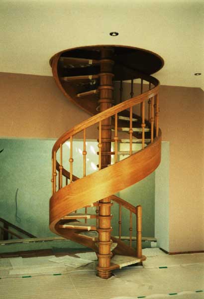

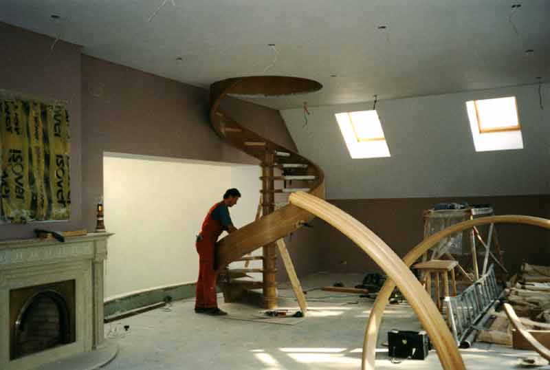

Ето и мойта стълба преди и след.
