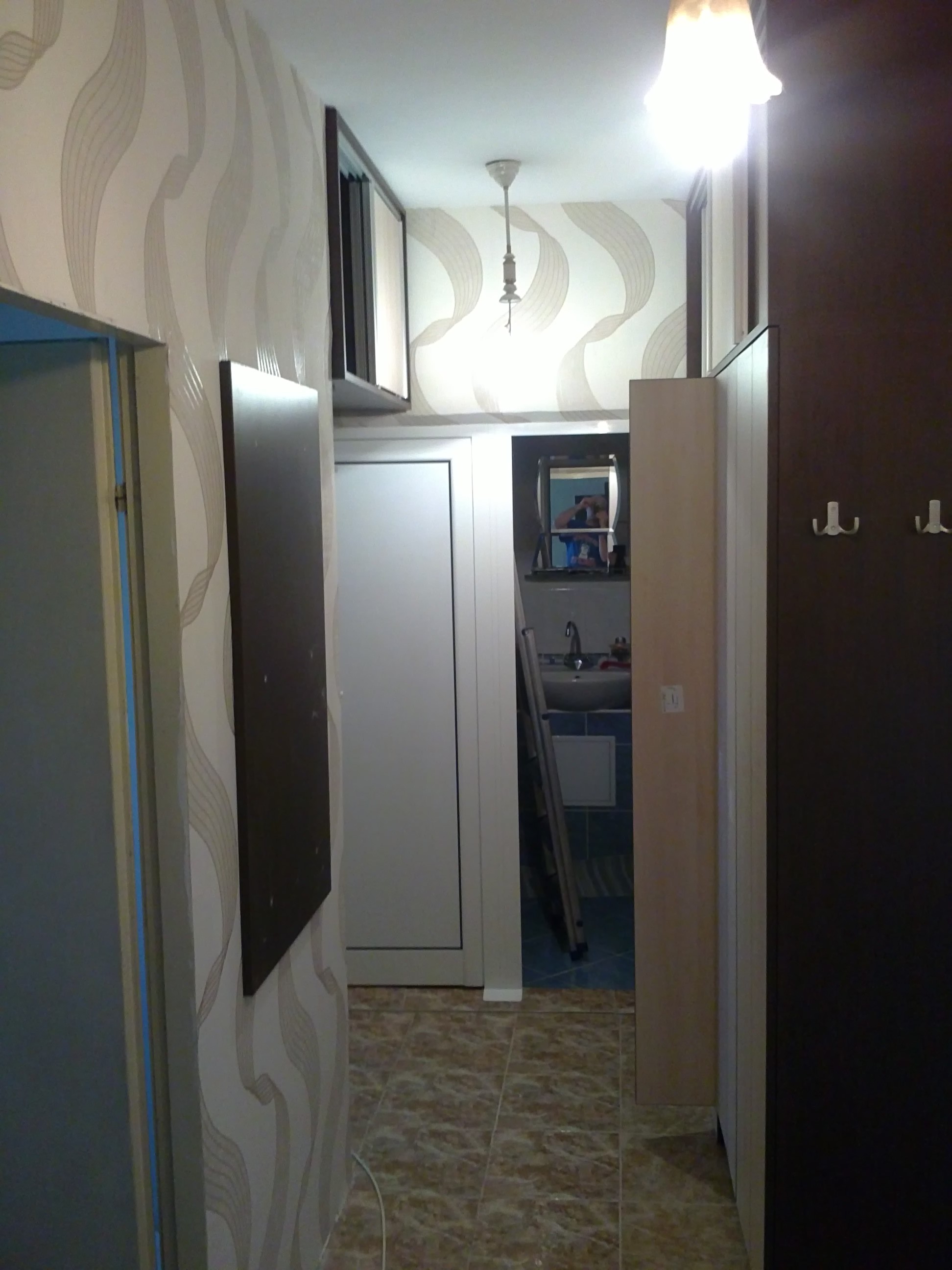

Наканих се да покажа ремонта на коридора в апартамента на майка ми. Мрънкаше от поне 2 години(след ремонта на банята и), а нямаше кой да го прави освен мен и за 2 месеца го позавърших, останаха две подови лайстни и первази да сложа.
Старото пложение е това, забравих да направя снимки, та ползвам от ремонта на банята преди 3 години.
Запречваше много вратата към банята, дълбок беше 65см заради пералнята.
Наложи се да налепя 10на теракотени плочки, че пода беше на замаска под стария вграден гардероб, под котака са, имат малка разлика в цвета, но не намерих същите.
Вкопах и тръбата за вода и захранващия кабел за пералнята до някъде, за да намаля къртенето(бетонна носеща стена) ги пуснах хоризонтално в частта където няма да пречат в нишата за пералнята в едната част на гардероба.
Ново ел табло с помощта на вуйчо ми (нали е елтехник)
Смених и старата входна фазерна врата с нова алуминиева от ОЛХ само за 120 лв, че беше и наблизо само на 10км. Не съвпадаха размерите, по висока беше с около 5см та се наложи да изкъртя над вратата и да вкопая леко надолу касата. Заради нея се наложи да взема Райдър мултишлайф, да изрежа част от старата мукавена каса до металната врата отвън, която е с монтаж върху старата каса. Е няма такъв боклук, 300 вата го дават, но става само за отопляне на помещение, с него изрязах само ъглите, по дългата част на касата я рязах със зегето и скъсено ножче.
Налепихме и нови тапети уж скъпи ПВЦ, но с много лесно махащ се винилов печат(затъркаш ли странично и се отделяха ивичките винил).

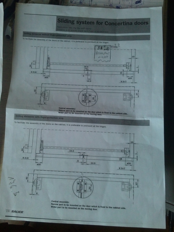

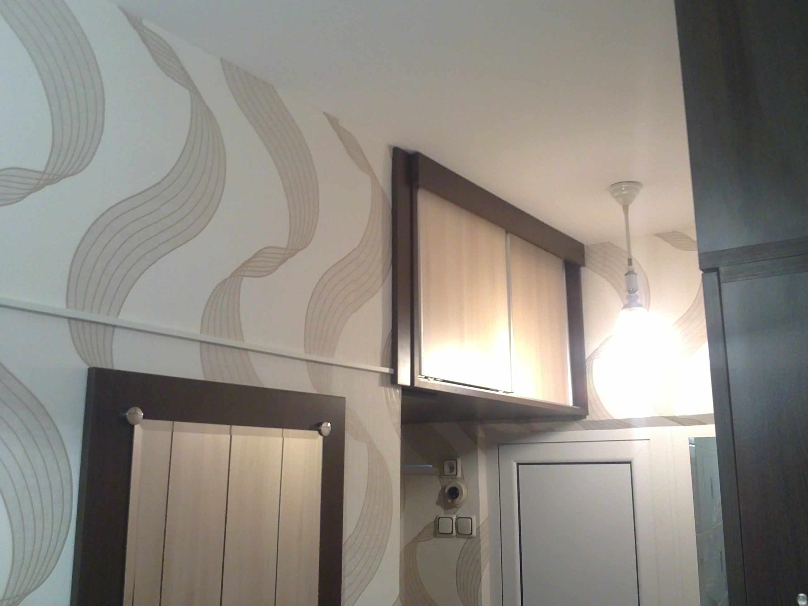

Следваше гардероба.Размера му е в-255,ш-180,д-52 без вратите. Заради вратата на банята, а и заради пералнята(взехме нова с дълбочина 45см, старата беше 60см) нямаше как да направя плъзгащи врати, до касата на ал.врата е 50см и щеше много да се затвори отвора и. Реших да ги напрявя хармоника със системата на Саличе. Вместо размер 45см вратата става на 22,5см като се отвори. Не са и скъпи много- релсите, четирите блок панти, средните панти общо излезоха 60лв.
