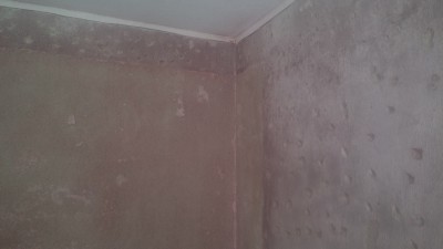

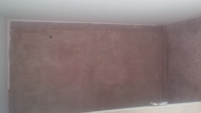

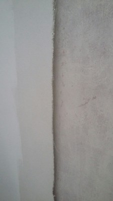

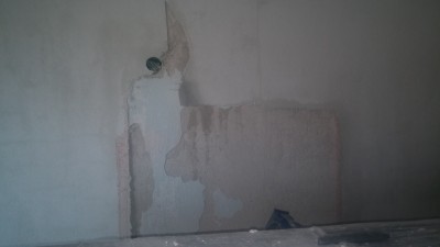

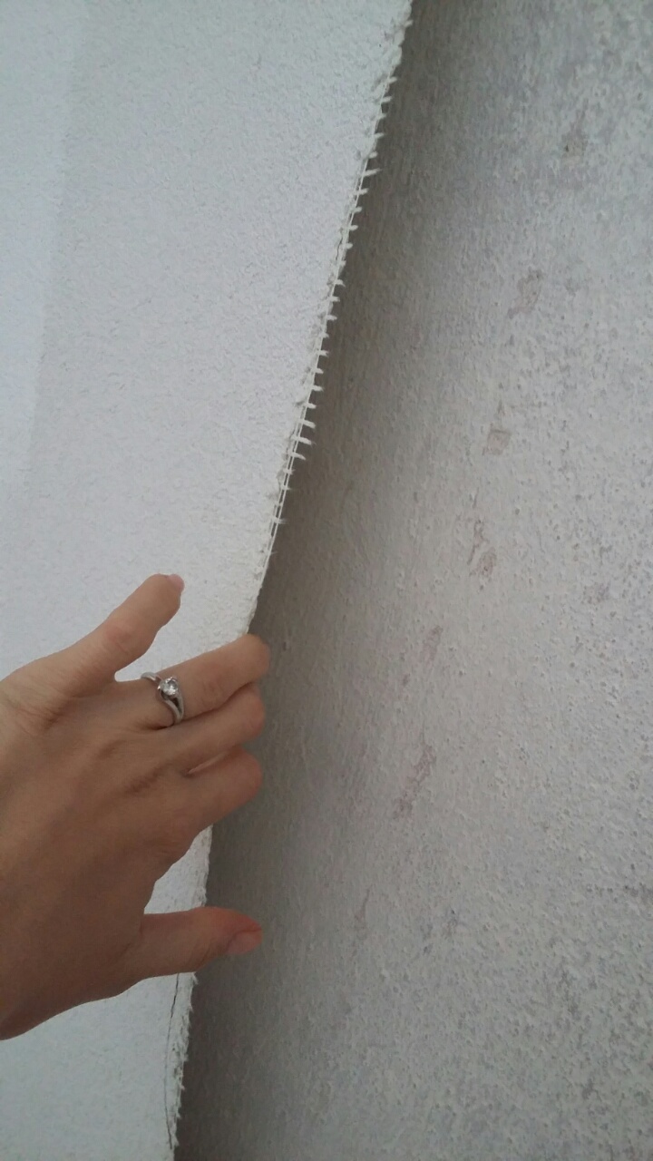

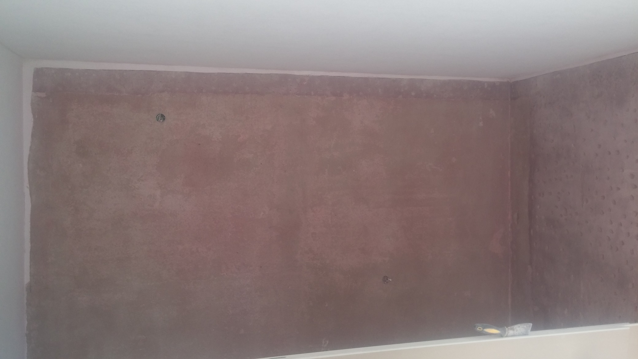

Попаднах в голяма дупка,реших да правя ремонт с много допитвания до майстори уж добри, дадоха съвет върху сарата финна мазилка да сложа нова минерална,като ме убедиха, че става здраво.Процеса на нанасяне беше следния.Върху старата измазана боядисана мазилка да сложа бороконтактен грунд Боро 5л неразредим за 370кв ми казаха 5 туби.Втория слои е лепило на беатерм розовата опаковка, и мрежа.Третия слой е пак лепило на бетаерм. И накрая евромих минерална мазилка.До тук добре, стана прекрасно, право, равно, красиво ама само за 5 дни.Стените почнаха да се отлепят подуват чука на кухо.И първата сена се отлепи,след 10 дни 2.След като вече падна разбрах, че за 370кв са сложили 13 литра рунд което е кам 26 грама на квадра,а минимума за такава ситуаия е 200-250р.Установи се че основаа е лоша отлепи старата боя.Въпреки че им казах да начукаме,или да сваля слоя казаха ,че грунда е дълбоко проникващ.И ето резултатът.
Моля за съвет какво да ги накарам на маисторите да направят да се реши проблема,поне казаха,че ще покрият щетите въпреки че вече съм им платил 7000.
