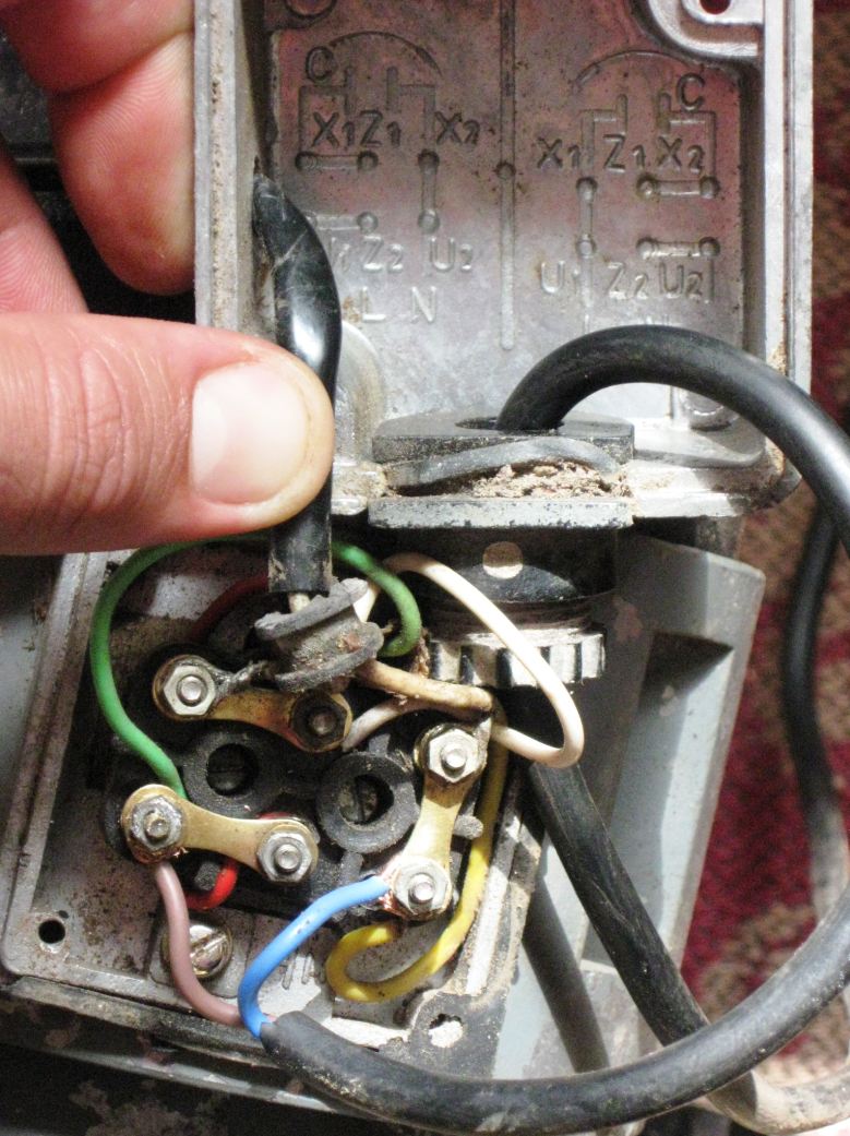

Открих в мазето на дядо ми грамаден индустриален вентилатор със схема за свързване.

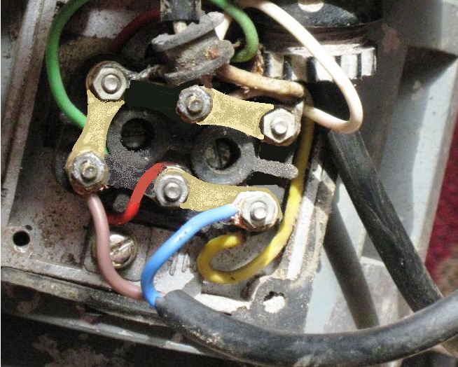

Някой преди мен го бил свързал, но духа на обратно! Открих схема на капака на която ясно личи, че може да се обръща посоката на въртене. Вентилатора е на 220 волта. Проблемът е, че не съм на ти със ел. схемите и е вероятно да го изгоря. Моля за Вашата експертна помощ. Знам, че това е елементарен проблем за Вас, но ще помоля да давате съвети като за човек, който нищо не разбира от ел. техника - например: синия кабел го слагаш еди си къде, а кафявия еди си къде :) На снимката по-дебелият черен кабел вървящ надясно е захранващият, а по-тънкият отива към кондензатора. До колкото виждам от 2-те схеми в момента е свързан по лявата, а на мен ми е нужно свързване по дясната.
Forum.JPG Схема
[size=200][size=200][size=200][/size][/size][/size]Захранващият кабел е двужичен без зануляване. Прилагам снимка и предварително благодаря за помощта!
Само трябва да развиеш гайките и да преместиш "ламаринките" както е показано на капака. Кабелите си остават по местата.
Кои точно ламаринки и на къде? Знам, че звучи тъпо, но не съм наясно със ел. схемите, иначе благодаря за бързия отговор.
:o Тоест и 3-те мостчета трябва да им променя местата? Ако изрежеш със snipping tool снимката и драснеш върху нея къде дя са новите места на мостчетата ще си най-великия! Благодаря още веднъж!
Ето така :wink:

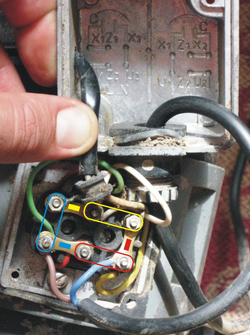

Ако горното не ти е ясно ето ти и моя вариант:
Така развиваш гайките от едната страна на съответния цвят, а от другата само разхлабваш колкото да може да завъртиш пластинката и готово. Успех :wink:
