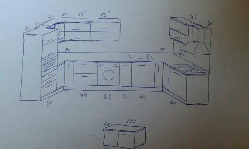

Здравейте проектираме кухнята си, в която фурната е вградена на колона а котлона с аспиратора са в другия край на кухнята,проса ми е дали шкафчетата ще се надуят и захабят бързо,понеже е мдф с кант, и си Че мога да избегна този проблем като поставим фурната под котлона а в колоната да поставим съдомиална,? И изобщо удачно ли е това,? Съдомиална в колона?

Има изисквания за монтажа - минимална и максимална височина на канала за мръсната вода спрямо машината. И от съдомиялната също излиза доста топла влага. За мен е най-удобно съдомиялната да е максимално близо до мивката

При този стил на подредба, аз лично бих сложил шкафове и над мивката..освен ако там няма прозорец, разбира се. :drinkers:

При случай над абсорбатора да има шкаф с вратички, МДФ-а поддаде от изпаренията и вратичките се накъдриха. И понеже МДФ е ламиниран с гланцово покритие много си личи.
Аз съм с ПДЧ матово ламинирано и също имам врати над абсорбатора не съм забелязал кривини по ПДЧ плоскостите.

благодаря ви за отговора а на какво мнение сте по въпроса ми с фурната в колона? Има ли вероятност от парата на фурната да се повредят горните и страничните шкафчета?

Пълно щастие няма, а и разни хора - разни вкусове. На мен лично с най-голям приоритет ми е плота с котлоните и фурната да са максимално близо до аспиратора, за да е максимално ефективен. Как може да се реализира това - въпрос на личен вкус или на възможности. Не знам каква е идеята фурната да е в колоната - да е на по-голяма височина? Ако трябва да монтирам фурната в колона ще е на такава височина, че средата на фурната да е на нивото на плота горе-долу или малко над него. Повече от това би било неудобно за мен. Ако вие сте по 2м високи и живеете в облаците е разбираемо, че обратния вариант с най-ниския монтаж под плота, може би ще ви е по-неудобен. Всичко е доста субективно и индивидуално. Колкото до повреждане на плоскостите - Нашата кухня много прилича по разположение на проекта ви - без лявата част. Не знам къде има стени. При нас оставихме част от стената покрай котлоните, фурната и аспиратора - намират се в ъгъл. Над аспиратора има шкафчета. За доста години не забелязвам да има проблеми нито с горните нито със страничните шкафчета. Всичко зависи от майсторлъка и направията на мебелите и от добрата вентилация :)
