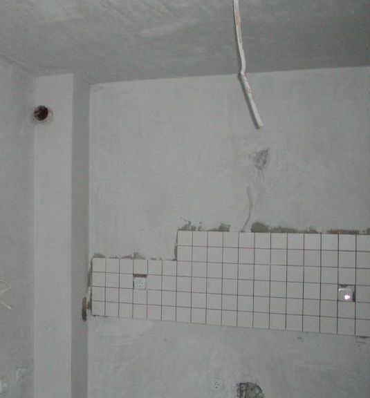

Здравейте на всички,
необходимо ми е мнението ви по няколко въпроса :)
за кухненският бокс при такова разположение на комина как е най-добре да се свърже с абсорбатор,-нещо не си го представям...другото-контакта и ключа за осветлението нещо не ми харесват поставени така,а варианта с поставянето им върху плочките май не е много удачен...

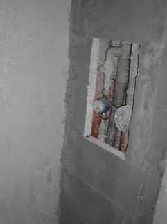

и откъде мога да намеря капак за водомера на снимката,не съм търсил да си призная...

Не е проблем, че контактите и ключа са върху плочките. Стига мястото им да е удобно. Ако не ти приляга този отвор на комина можеш да пробиеш друг отстрани, а сегашния да запушиш. Няма да се отрази на работата на комина. Ревизионен капак, пластмасов за водомера би трябвало да има във всяка добре заредена железария. Но това чак като се налепят плочките.

:? Странно,когато правихме ремонта удома при разположението на кухнята и уредите(абсорбатора),не ме устройваше разположението на отвора за комина и реших да го преместя :!: Резултата: когато пусна абсорбатора цялата миризма(или поне част от нея) отива при съседите под нас :x и вентилатора в нашата баня започва да се върти наобратно,т.е. да вкарва от миризмата в нея?!Кумина не е запушен,но явно не е нашия?!Някакви идеи?
