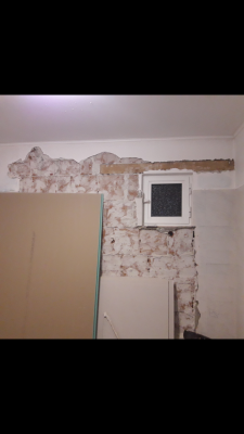

Имам нужда от майсторски съвет.
Искам да "избия" част от тухлите в не носеща стена за да поставя прозорец.Проблема ми е как да укрепя най безопасно и най удачно тухлите над бъдещия прозорец.Прилагам снимка за по добро онагледяване на ситуацията.Прозореца трябва да бъде от края на сегашния малък прозорец на ляво до края на тухлите който се виждат.
Отгоре тавана е плоча.
Благодаря предварително за отговорите ви.

с винкели или с готов щурц. аз наскоро ще намалявам светлия отвор за една врата, но при мен е 80 см широко, и ще предпочета готовите щурцове.

едно уточнение. това над сегашния прозорец което при;ича на дъска какво е? и как е решено укрепването му? кокло е дебела въпросната стена?
Здравей.
Това над сегашният прозорец е греда 10х10см.Тя в случая играе ролята на щурц.Стената е направена от прави четворки,т.е. слагани са с тясната страна и реално стената е дебела 10 см.

След като стената не е носеща може да се махнат и тухлте над бъдещия прозорец. След монтажа на щурца да се иззидат на ново над него.

Проблема е ,че тавана е от гипсокартон и профилите на скарата са хванати за тухлите.

Ми що не ги споделяте тея проблеми.. От вън и отвътре, правиш прорези в тухлите с флекса над горното ниво на прозореца, с по 25-30см по-дълги от отвора и вкарваш Г винкел 50*50*3мм в тях. Пробиваш две три дупки под винкела и пъхаш арматура за да завариш външния и външен винкел към нея.. После режеш/къртиш и вадиш тухлите за отвора на прозореца..

продължаваме с догадките. гледам има ГК подпрян на стената. с него ли ще се финишират стените? ако е така винкелния щурц малко ще те напрегне при обръщането на прозореца. то и ако е с мазилка ще е зор...

Да стените ще ги завърша с ГК.
Мисля да използвам идеята с металните "Г" профили.Ще направя снимки и ще кача в последствие резултата.
