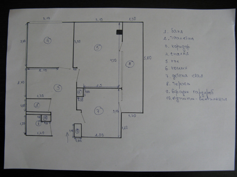

Здравейте,нова сам във форума и имам нужда от помощ.Предстои ми ремонт на жилището, което е тухлено.Идеята ми е да обособя две спални и всекидневна с кухня.Очаквам предложения....Благодаря предварително[img]http://C:\Documents%20and%20Settings\home\Desktop\li4ni\IMG_0141[/img][/code][/quote]

не, една родителска и една детска....но така както е разположението не ми е удобно, защото всичките стаи са малки.....

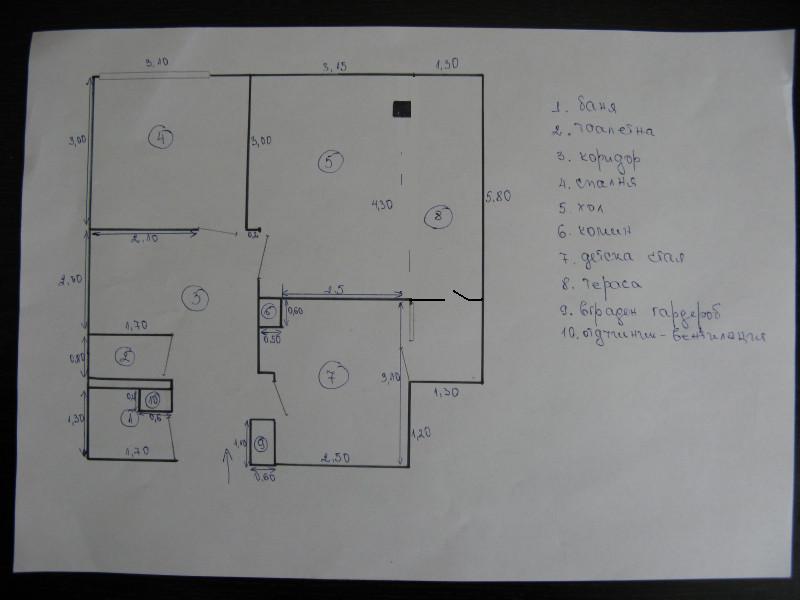

vizdam 4e imash chudesna goljama terasa, no s ogled malkoto prostranstwo ot koeto se oplakwash ti predlagam da preobshtish 4ast ot teresata kym segashniat ti hol, kakto e na snimkata..
Drugo ne se seshtam. .

кои стени са носещи и кухнята само в стая 5 ли може да бъде?
ако приобщиш 3 към 4 и махнеш стената между тях или избиеш свод в нея, можеш да преместиш хола и кухнята/кухненския бокс тук- катона стената с тоалетната да разположиш мивката и да свържеш канала с този на тоалетната- какго и да прокараш вода от тоалетната или банята
а що се касае до двете спални, ако не можеш да махнеш стената между 5 и 7, то поне избий врата/свод и загради малко от 5 за да разположиш walk-in closet или американски тип гардероб или дрешник, който да се използва от по-малката спалня- така ще ги уравниш горе-долу
