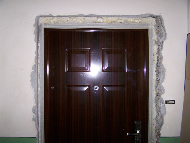

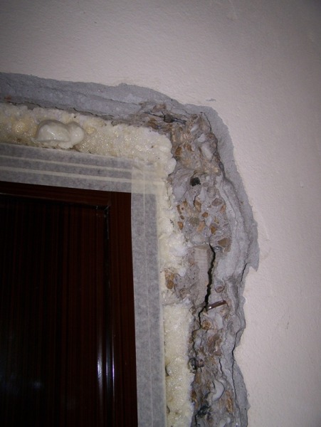

Смених си входната врата и след намесата на фирмата за къртене и пробиване останаха "тук - там" някои поражения моля за съвет и идея за ремонт на това чудо.

Изрязваш хубаво пяната,слагаш си 3 мастарчета на станата и почваш да мажеш с вар.Три ръце минимум докато се напълни.После си слагаш ръбохранители и шпакловаш с гипсово лепило.После боядисваш и си готов.Има и друг начин,режеш парчета фибран примерно и лепиш,но не ти го препоръчвам,защото гледам е входна врата и постоянно се внася и изнася нещо и може да се нарани.
Takezo Sensey - модератор
гипсокартон на лепене , а ако си тарикат на контрукция , да стане нещо като , корнизи , мини декоративни колони под формата на буквата "П" :wink:
