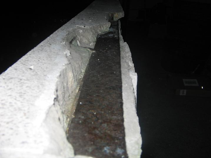

Апартамента има обща тераса пред трите стаи.
Днес окончателно свалих винкелното остъркление.

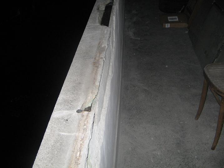

Парапета на терасата е бетонен с козирка от мозайка.

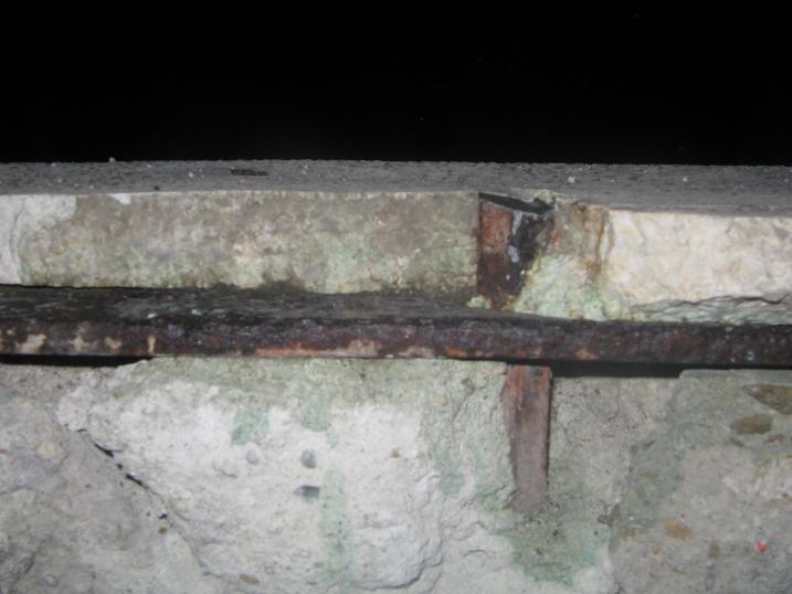

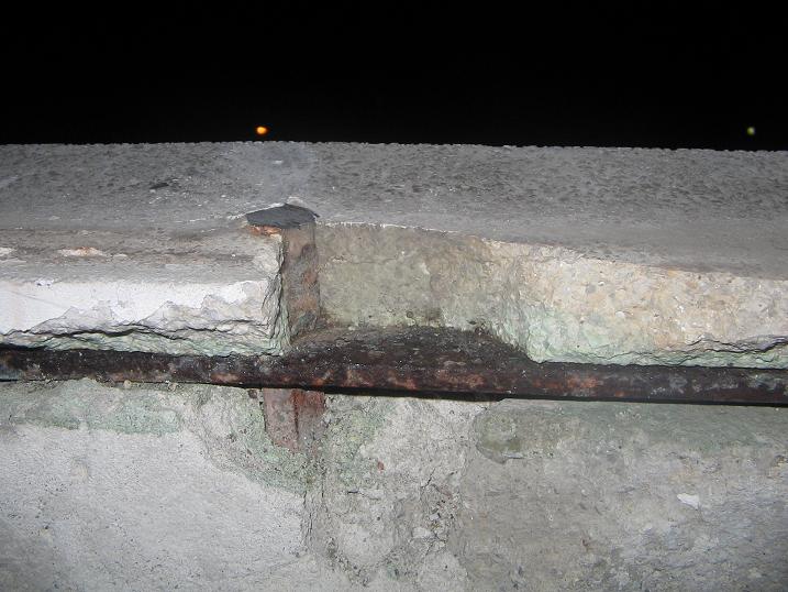

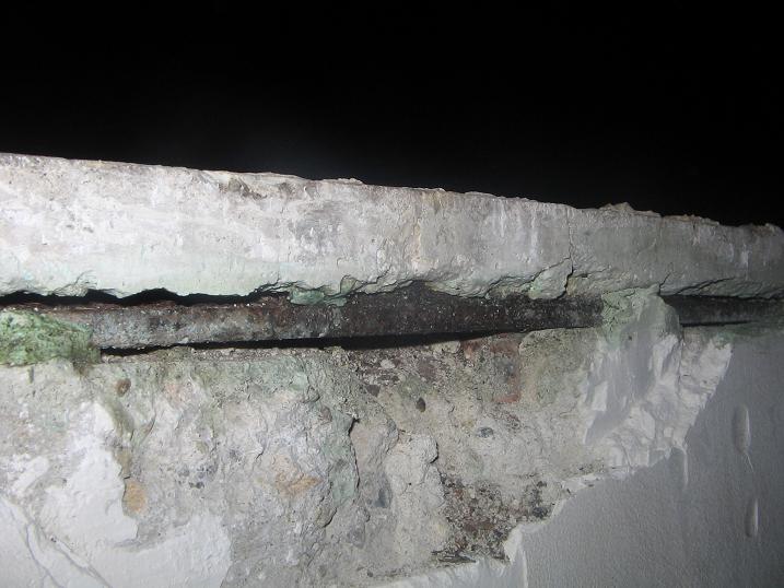

С годините и в следствие на остъкление и недобра поддръжка от стария собственик, тази мозайка се е напукала и е започнала корозия на металния профил под нея.
Премахнах по-фрапантните и движещите се парчета и охо отдолу красота един раждив метал.
Обработих го с ръждопреобразувател.
Резултата е на снимките - на места няма вече мозайка и се вижда част от бетонния парапет и металната шина.
Смятам да боядисам метала с грунд 3в1 за да го запечатам.
С какво да измажа тези дупки и да възстановя мозаечната козирка за да се получи равен перваз, върху който ще поставям ПВЦ дограма?
бетон? :?
prascho - майстор
Каквото и да сложи ще напука и ще се рони. Разбиване и направа с газобетон.
montti - напреднал
никой ли неможе да помогне
rendo - специалист
И да сложиш теракол и квото и да е ще отлепи - поради товаче мозайката е била наливана - тя е била едно цляо излято парче , това коетоми идва на акъл е:
Хвани едни малки арматурки 5 мм дълги по няколко см и ги завари на местата къдетое най много пълнежа.
След което хвани и от малки дъсчици си скови малък кофраж и си налей мозайката отново и ще си знаеш че следващите 20 години ядове няма да имаш
+1 подържам това е правилния подход. Дерзай!
