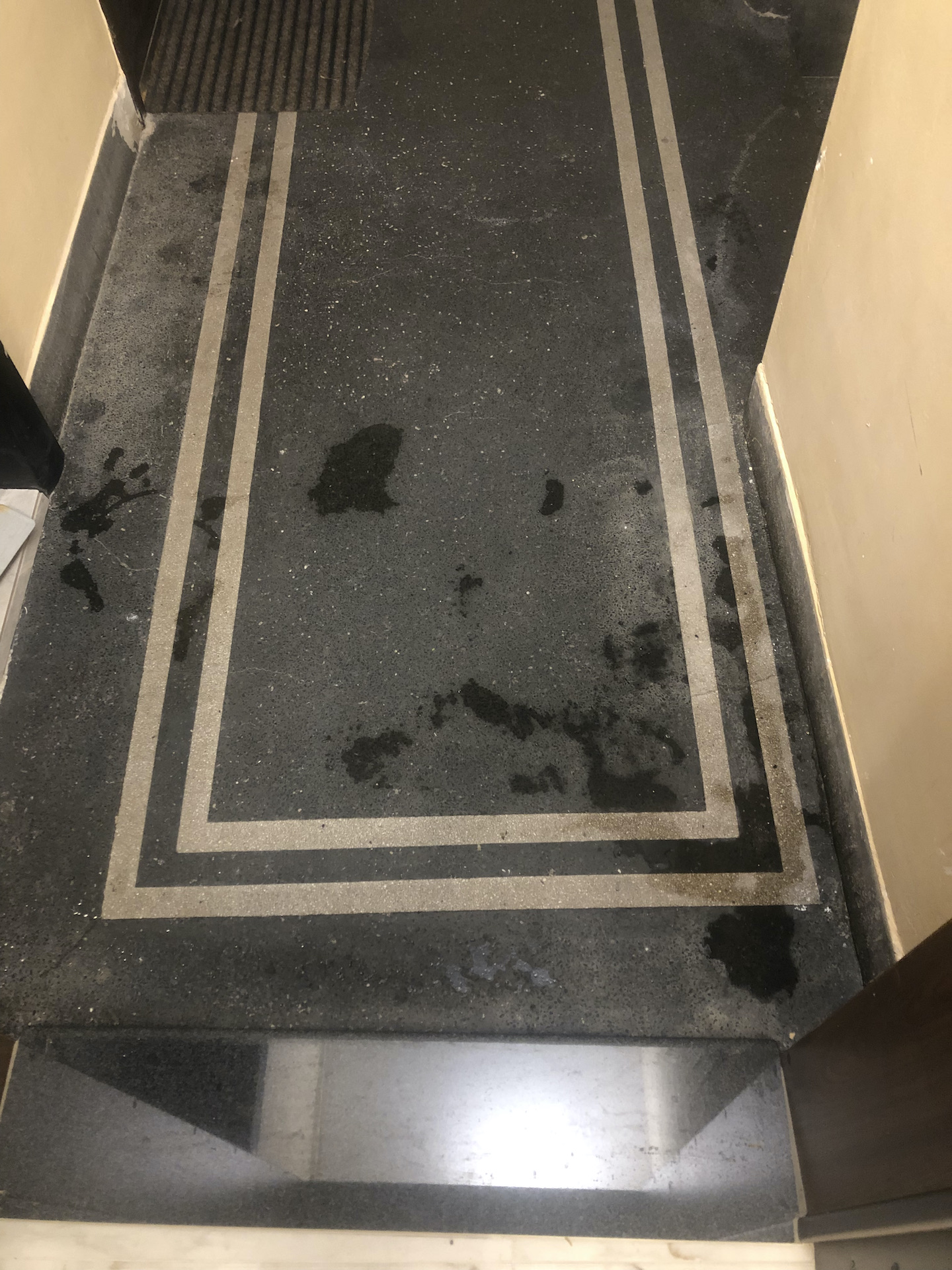

Здравейте! Живея в стара четириетажна кооперация (1942 г.) в София и ми е мерак да възвърна черния блясък на мозайката на стълбището. Ще приложа снимка. На нея лявата страна третирах с кислол (белият участък в горния ляв ъгъл не е третиран с нищо), а дясната с немски препарат на Mellerud за основно (интензивно) почистване след ремонт на настилки (включително мрамор, мозайка). Резултатът е никакъв. Отворен съм към всякакви идеи.
Благодаря предварително!
П.С. Стълбището не е особено поддържано - има множество петна от латекс и какво ли не, но не е в окаяно състояние. Плаче за реновация.

Там машината беше войника! Взимаш различни по едрина шмиргели и започваш въртеливо търкане на ръка с малко вода. Получава се една каша която спомага за търкането. Сменяваш ги от едър към най фин. Опита ще ти покаже. Това е непрофесионалния начин, но няма вероятност да закопаеш мозайката! От време на време събираш кашата с мокра гъба да видиш задоволява ли те ефекта. След достигане на желан ефект по гладкост доизглади с водна шкурка и измий, на финала с малко оцет да не побелява. За черната част ползвай за импрегниране най обикновенна черна вакса за обувки, а за светлата както каза колегата паркетин. За отсичане хартиено тиксо.
Гледаш дискове за камък.
