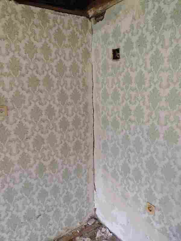

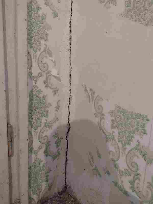

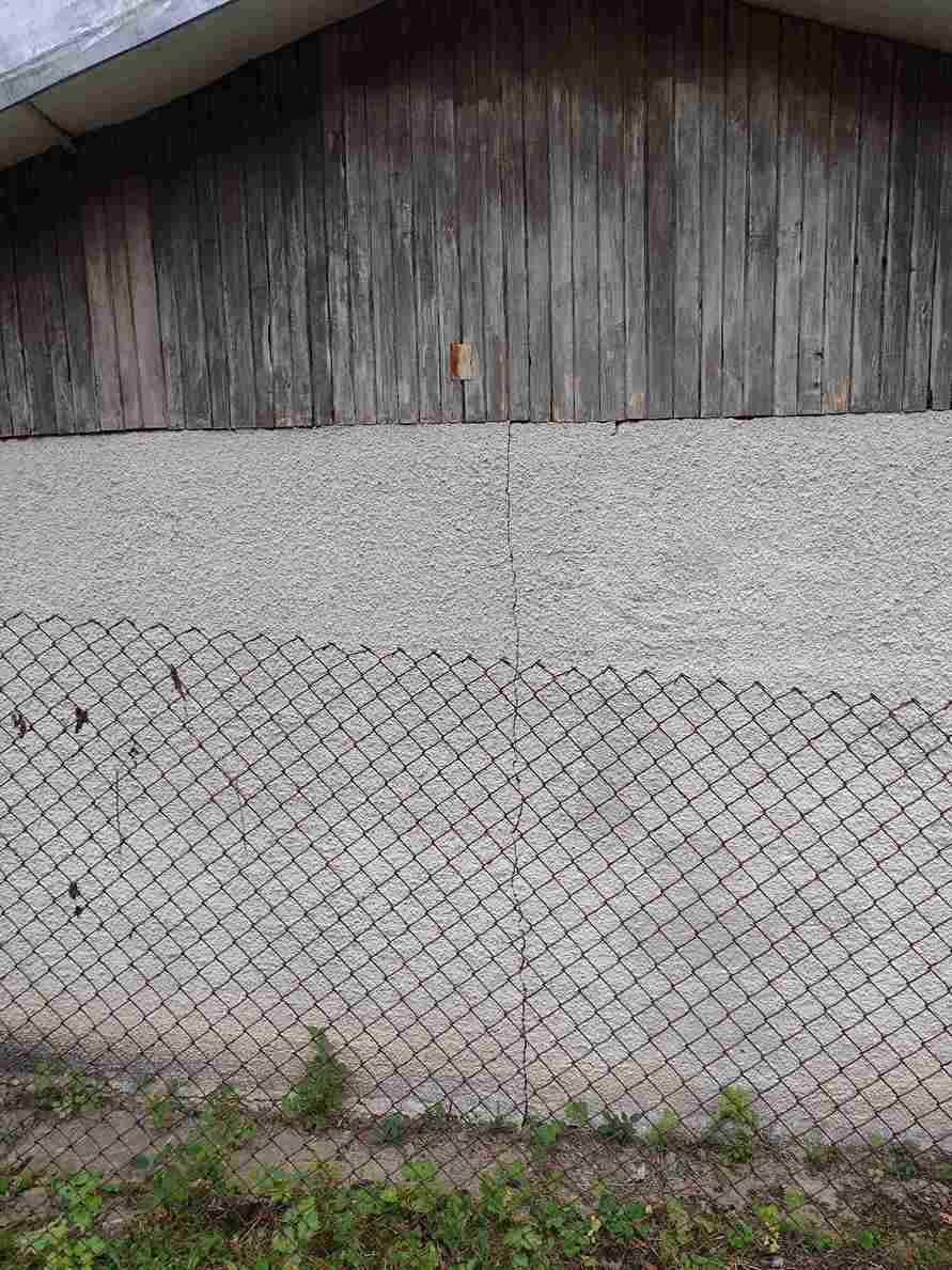

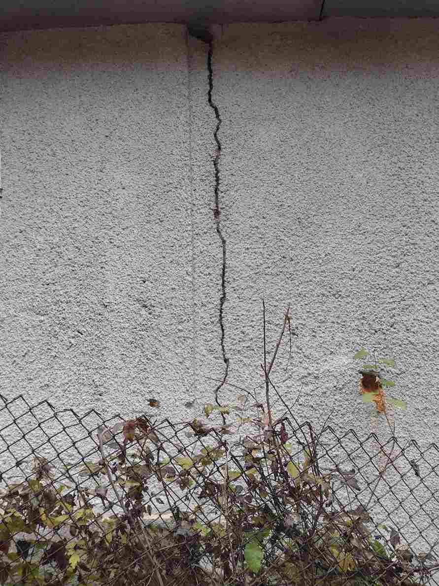

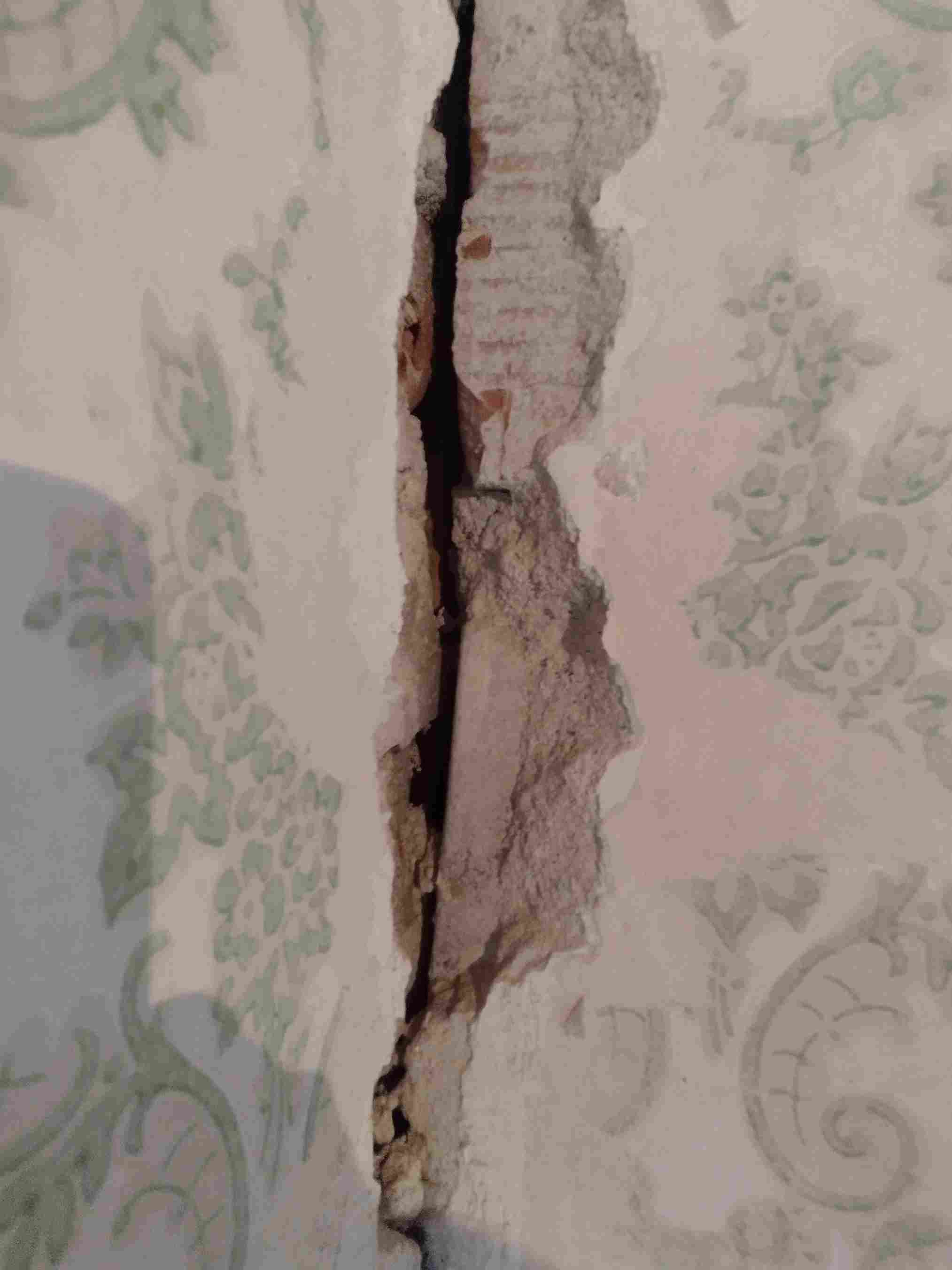

Наскоро закупих малка едноетажна вила, която има хоризонтални и вертикални напуквания по стените.
Вилата е тухла, двускатен покрив - гредоред с битумни керемиди, 44 квадрата, 24 от които са бетонна плоча над земята с железни подпори, а останалите 20 с подпори от дървени трупи и под - гредоред. По документи 24 квадрата построени през 1974, другите 20 са пристройката от 1992. Теренът е равен и каменист. Доколкото успях да се завра под къщата, пръстена е от зидан камък, теренът под къщата - скала и камениста почва. Тухлите на стените не са застъпвани, пристроявани са стаи и помещения към основната вила от 24 квадрата с бетонна плоча, някои от напукванията са точно в тази част, където стените нямат връзка. Мисля, че има пропадане на основите, но искам второ мнение. Какви са вариантите за укрепване на вилата? Прикачвам снимки. Какво мислите?

Промени размера, разделителната способност. Трябва да се види цялата къща, терена, да кажеш какво знаеш за мазета, покрив, дали има 2ри етаж. Няма врачки във форума :-D.
iliya_i - майстор
Това е строено на парче, стена по стена, без никаква връзка между отделните стени.
За това пукнатините са строго вертикални и по места, където стените би трябвало да се свързват със застъпване на тухлите.
Ако беше само пропадане на основи, пукнатините биха били под 45 градуса ъгъл.

Къщата е с удостоверение за търпимост. Точно така, строена е без застъпване на тухлите.

Т'ва е некъв ,,плетеняк".
miliad - майстор
Тази част , която е с дървената конструкция е напълно възможно да има греда долу в основата на стените и с времето дървото изгнива и стените потъват надолу .
Отделно от това което е споменато, че зидарията не е привързана към стария градеж.
