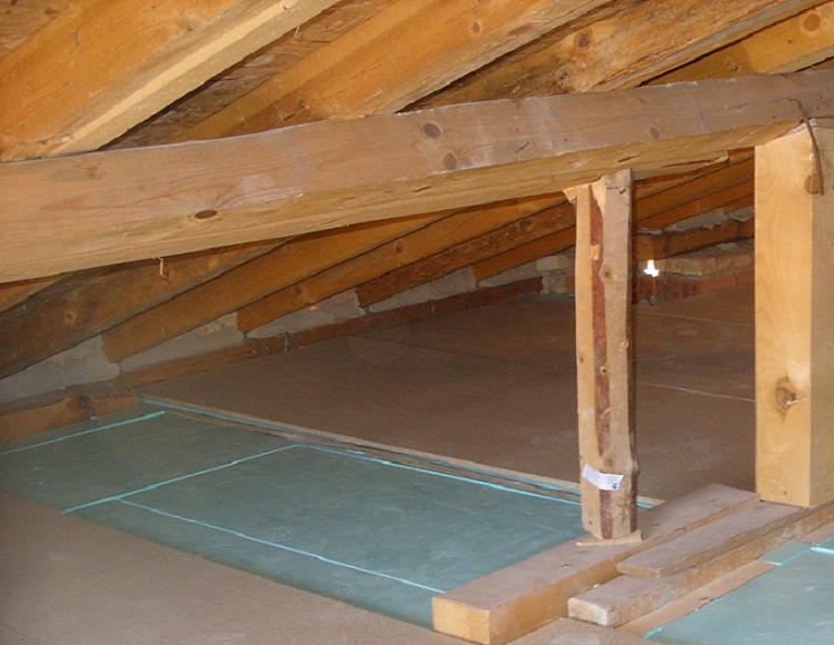

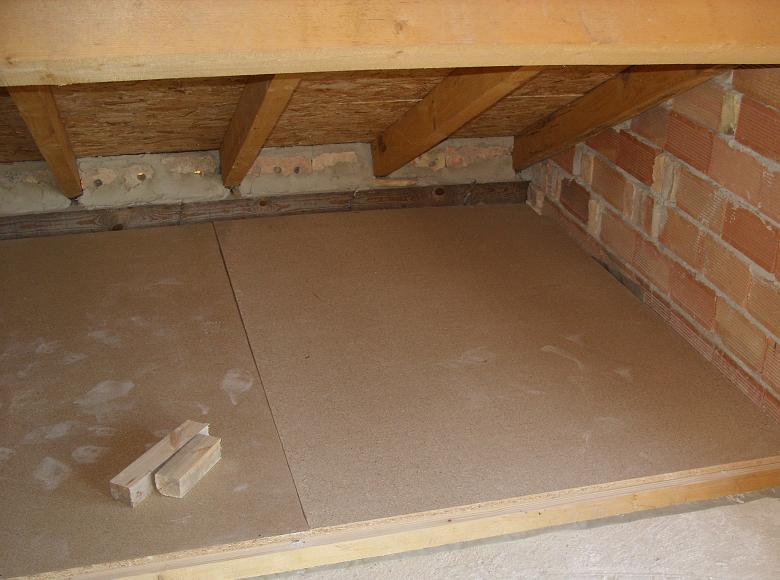

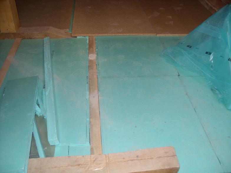

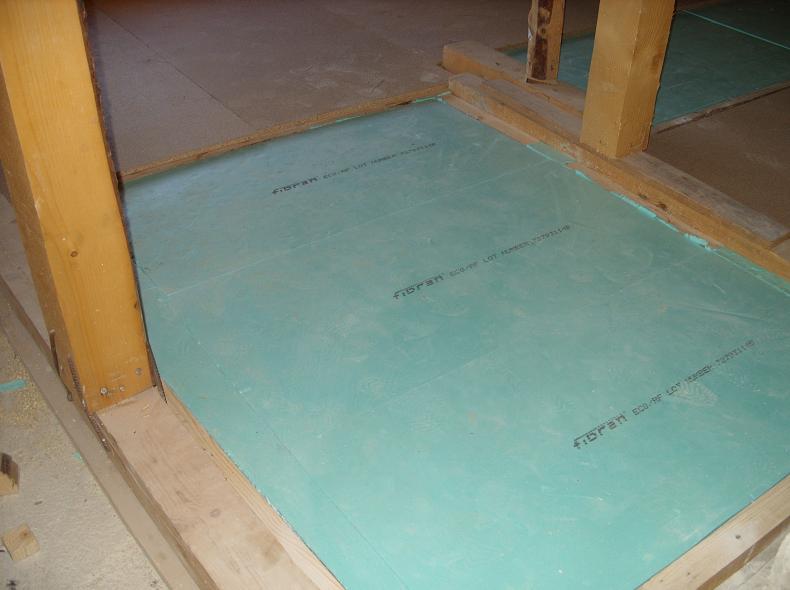

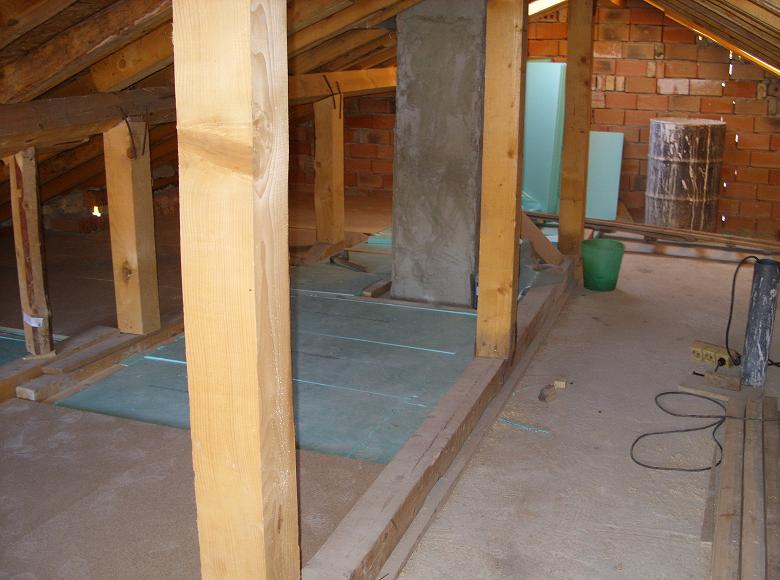

До края на седмицата трябва да преключа.
Топлоизолирал съм с 5 см Фибран, отгоре ПДЧ.
На около 60% от площа на таванската плоча фибрана е разположен между дървена скара, а на 40% ПДЧ листовете са направо положени върху фибрана.
И в двата случая става стабилно и добре.
Отделно на двете стаи на долу като правя окачен таван смятам да сложа още 2 или 3 см фибран. Общо ще станат 7-8 см.
