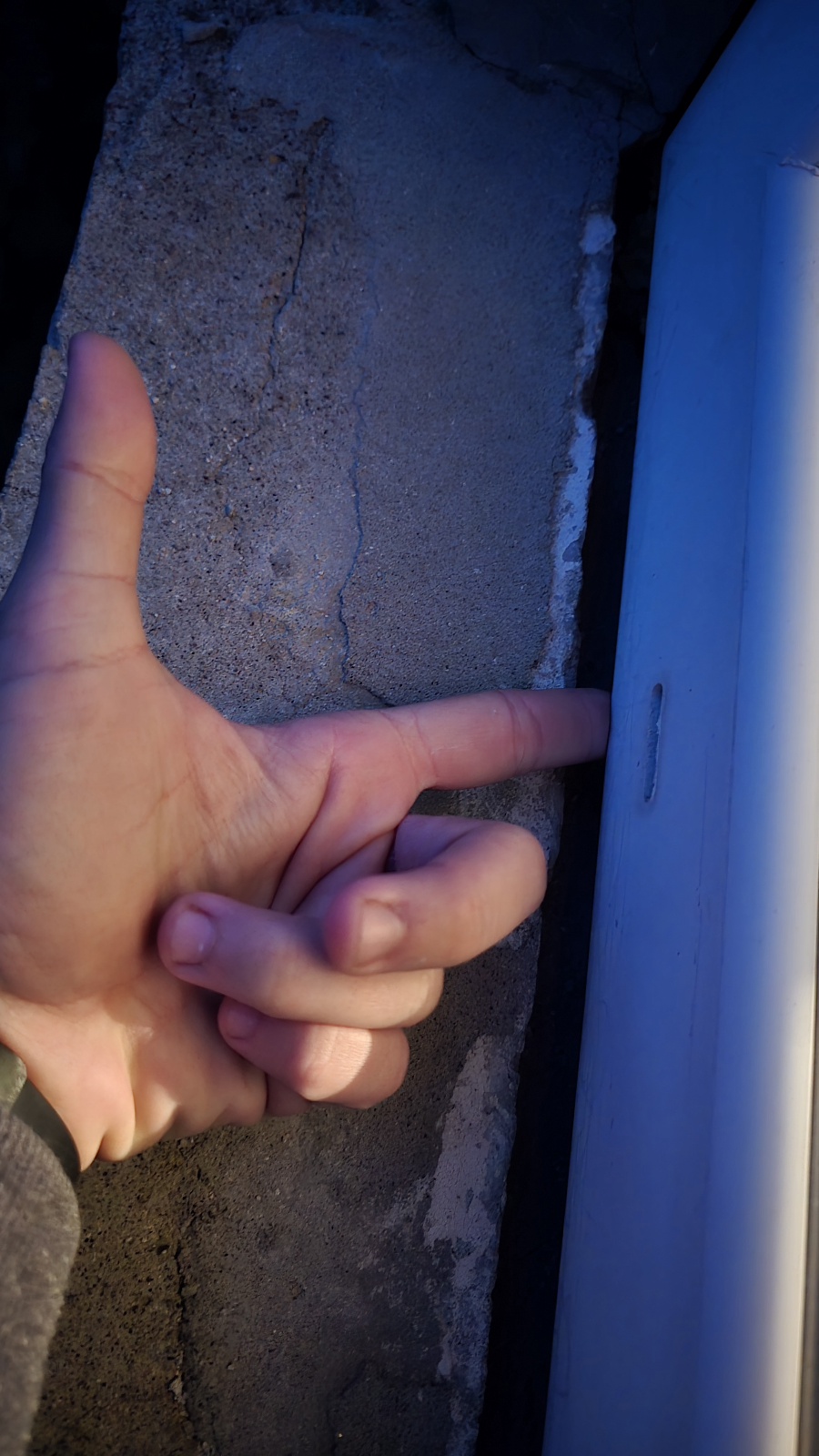

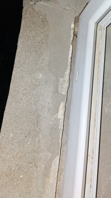

Сменихме дограмата на Стара къща преди 2 години. Не живеем в нея постоянно и не бяхме там като обръщаха прозорците. Сега гледам, калпава работа са направили. Не навсякъде има Пяна и са мацнали отгоре с цимент. Сега фугата между дограмата и стария перваз (там където преди е стоял стария прозпрец) е зейнала след като цимента се е наронил - това е външната страна. Всичката вода отива в стената под перваза и стената е дълбоко влажна.
Стената е тухлена със стара мазилка, рони се.
Мисля Сега ние да оправяме. Мисля да изкъртим шпакловката дето те са я правили от външната страна и да изчистим. Да сложим AkFix 805 еднокомпонентна полиуретанова Пяна и да шпакловаме.
Ама...различни съвети. Едни казват да можем с Ц200 и после теракол шпакловка, други казват да се грундира (ама със какво?), други казват гипсови шпакловка. Въпроса ми е - какво да правим след пяната? Грунд или Ц200...или и двете? И теракол като опция или друг материал е по-добре за шпакловка?
Много благодаря
Фибран 2см. (според ситуацията). Лепи се с пяна. Обръща се целия прозорец.
Замрежва се със шпакловка с фибри. Втора ръка шпакловка- има и бяло.
"Зрее" известно време. При желание за боя, грундира се, боядисва се.
Винаги се появява пукнатина между дограмата и обърнатото. Може да се уплътни с ПУ.
Сътворителят остава доволен.

Това в кой регион. Надрънкали са ти бая глупости. Висок клас теракол за външно приложение, преди него ПУ.

Може ли да ми препоръчате ПУ? Има толкова видове...
Значи пяна, после ПУ, после шпакловка с Теракол и мрежа? Няма ли да има нужда да се грундира преди теракол?

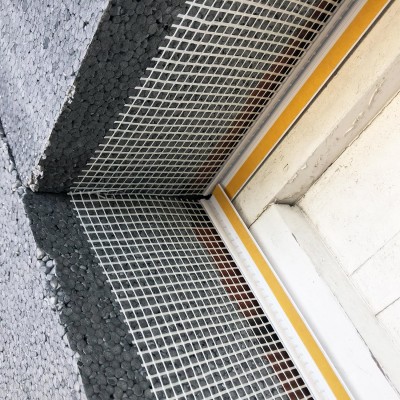

Ако се използват такива профили за прозорци с мрежа, няма какво да се напука. Не е реклама, просто ти давам примерен сайт, където се продават.
https://shop.baustoff-metall.bg/product ... 2-4-m.html
  Трифон П.Трифонов - майстор
Да. Със съответните и за външните ъгли, както и водооткапващ.

Тези профили ми харесват. Изглеждат лесни за поставяне? Залепва се за PVC дограмата и после шпакловка - 2 ръце с теракол, така ли? Ще има ли пак нужда от ПУ или не?
ПУ отпада. Теракол също отпада.
Има си шпакловки на циментова основа с фибри.
