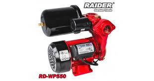

Здравейте. Някакви впечатления за този модел хидрофори ?
Имам два въпроса :
1- Пише, че тръгва и спира автоматизирано. Не се вижда пресостат. Вътрешен ли е. Механичен или Електронен ?
2- Има разширителен съд 1.5 литра, би трябвало да е този метален цилиндър отгоре. Той с мембрана ли е ?
https://raidermashini.com/mini-hidrofor-raider-rd-wp550
iliya_i - майстор
Черните на снимката. По-малкото - пресостат. По-голямото - разширителен съд.
kozl - майстор
С гадаене по снимката - прилича на механичен пресостат и РС мембрана + пружина.
С повече фантазия може да инверторна хидрофорна помпа
Ма цената мноо Райдерска :-D

чет юни 12, 2025 10:02 amkozl написа:
Не иде реч за цена, а да няма електроника, която лесно се прецаква.
"мембрана + пружина" за какво става въпрос, каква е тази пружина ?
kozl - майстор
Моята фантазия + китайския ентусиазъм не гарантират липсата на електроника :roll:
Пружината + мембраната, осигуряват контра налягането в РС. В масово разпространените мембранни РС за контра налягане се ползва напомпан балон с налягяне по-голямо от атмосферното.

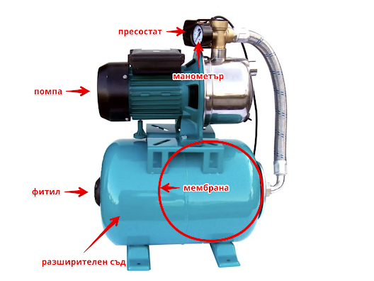

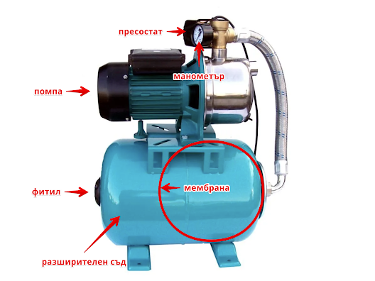

С какво налягане, трябва да е балонът в разширителния съд?
kozl - майстор
чет юни 12, 2025 1:45 pmaleksnp написа:
Каквото осигури барута след филтила :-D
И понеже бях танкист на Т55 и към танковото оборудване имаше подобен на РС, предвиден за дегазация.
Но без фитил, а с капсула. Чукаш по капсулата тротила гръмва вътре в съда и създава налягане в него. После се изпръсква течността в съда като при пръскачка за инсектициди.
kozl - майстор
чет юни 12, 2025 12:18 pmMohicanSQL написа:
Къде има пружина - прати графика ?
Може и да няма - гадая по снимка.
Това жълтото, което предположих, че е болт може да е "фитил" :?
Ама така по снимката го възприех като болт.
А какво значение има за теб дали РС е с въздух и мембрана или с пружина и мембрана?
MohicanSQL - специалист
Не знам заради мен ли задаваш този въпрос или заради себе си, но налягането трябва да е 2.0 атмосфери. С помпа за гуми става, но се хваща мускулна треска. Най добре с някакъв компресор. Но най важното е преди да помпаш въздух, да изключиш помпата от тока и отвориш някой кран да се източи водата. При самото помпане ще надуваш мембраната и ще изтича още вода. Накрая провери винтила и игличката с плюнка дали изпуска въздух.
