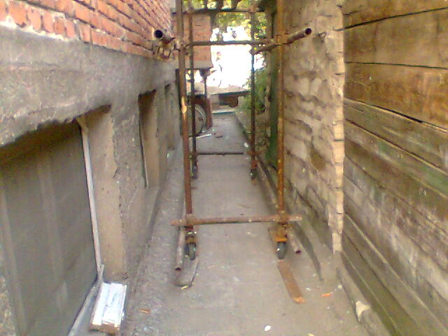

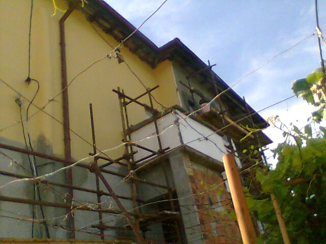

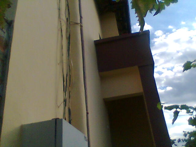

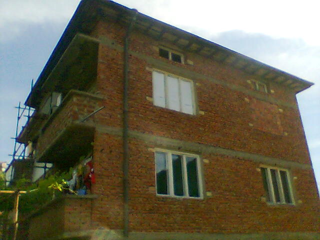

да се похваля и аз,малко нескромно,но гордоста е огромна,когато направиш нещо,а после ти остава радостта от направеното.Решихме семейния съвет да санираме къщичката.През 2009г,октомври купихме материал за 100кв.м,смятахме през 2010 април да започнем и речено сторено,купихме за още 100кв.м.материал.първия етаж от къщата не е наша собственост.двамата със съпругата елате ни вижте,какво ходено по мъките беше.за скеле ни поискаха 900лв.,да ама не купихме си тръби за200лв.построихме 1 секция шир.2м,вис.9м.наш приятел даде едно рамо домъкна още тръби и започнахме на части 5дена сглобяване,2разглобяване.на една стена тази гимнастика се прави 2пъти на стена.двамата със съпругата сме правили от-до всичко,няма да изброявам етапите от сглобяване на скеле до поставяне на боята,да не ви досаждам.много труд,но си заслужаваше,а ефекта е почти моментален,навън топло вътре хладно и обратното.а материалите топлоизолационни плоскости 5мм плътност18,лепило на тера стар,боя на сотохром.работата е от нас двамата,така идилията е пълна.започвайте и вие
на тази страна скелето,имаше възможност да го направим на колела
съжелявам ако фотосите не ги бива като качество

За да е в духа на форума започвам със забележка - защо сте оставили неизолирана плочата между двата етажа :? .
А за труда,ентусиазма и постигнатия резултат -ПОКЛОН :) .

това за плочата беше неизбежно,друго ме притеснява-тавана.искаме да поставим каменна вата,която е устойчива на тежест от1000до3000кг.на кв.м.нещо не откривам цени.от финансова страна това остава за догодина,само дано не се получи конденз откъм таваните.ще бъде супер кофти номер,предстои и вътрешен ремонт,каквото сабя покаже.
