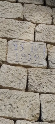

Имам желание да подновя надписа за юбилея на сградата, но се притеснявам да не стане по зле.
К'ва сграда, к'ва боя, и най-вече - какъв камък... Юбилея е ясен.
По принцип е най-добре да се пита при онези дето правят надгробните плочи.
zz_stefanov - майстор

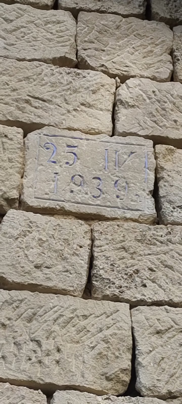

Плевня от мек варовик. Това е откъм улицата и е било под дъжда и слънцето само 85 години.
На живо синьото е по наситено не не навсякъде го има.

Точно по въпоса и отговор на Хидрата. Питал съм комшия от махалата, правещ надписи като този на надгробни плочи. Разликате е че там са гладки, а тук е грапаво. Каза, с фугираща смес, минато с мокра гумена ръкавица за вдлъбнатост и приглждане. После обаче пришлайфане, което тук няма как да стане. Ти го мисли. Аз го направих и стана много здраво, ноо...?
П.С. В същност се вгледах в детайла, и тук е пришлайфано👍

Преди 85 годни само оня ГОРЕ знае какви бои са използвали за целта. Еле па за син цвят... :?
То и 85 години не са нещо супер-дупер много. :)
По принцип устойчив син цвят се прави на основата на кобалтови съединения - ЦЪЪЪК
P.S. Имам доста книги дето са написани с двойно Е ( Ѣ ) и точно на тема химия/технологии/рецепти ... от онова време.
Ще потърся но трябва да е ясно че няма да стане "веднага". :)
Това при условия че търсиш стари и оригинални технологии...
Сега може да стане ... лесно и жендърско. :rock:

!939-та и следващите са ползвали САМО СИЛИКОН
По селата повечето порти са боядисани в синьо, по една-единствена причина. Най-евтината боя в магазина. Та, 100% сигурно, че внук му на стопанина, вдъхновено е запълнил надписа със синя блажна боя
Да, въпросът освен в пигмента (кобалтово синьо или пруско синьо, за коѝто и аз попрочетох снощи) е какви бои са се ползвали тогава. Дали е правено с постна боя или с блажна (по време на пост) :) .
Ако не съм сигурен в резултата, по скоро ще се откажа за да не го окепазя.
