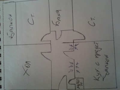

Ако е носеща и както си на първия етаж, може да сринеш целия блок.
Чираче написа:Ако я няма тази стена , ще има доста голямо разстояния между другите две стени и не се знае дали плочата на втория етаж ще издържи ,аз така смята! Ако според чертежа .както се вижда колко симетрично са разположени тези стени, е вероятно да са носещи.shotik написа:По този чертеж ми се струва ,че стената е носеща и дори само отвора,който съществува не би трябвало да се разширява, за цялостно премахване категорично НЕ !Интересно, но как разбра от чертежа, че стената е носеща?
