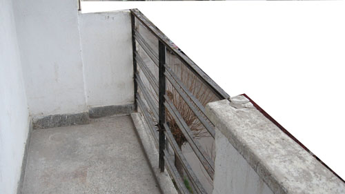

Парапета на терасата ми половината е от бетон, останалото декоративна решетка. Решетката е грозна, а ми се ще и да остъклявам. Какво бихте ме посъветвали:
За сега се колебая между отливане на бетон върху решетката и втори вариант да зидам с газобетон вграждайки решетката в него. Парапета е широк 100мм. Металните шини са широки 30мм, височината е 900мм, а дължината 1600мм. Не знам каква арматура е ползвана и да ли не рискувам да претоваря терасата отливайки допълнително бетон.
Как смятате. Какво би било удачно в този случай

Вгради решетката в итонга :wink:
Profi Stroi - специалист
Зидария с Ytong 7.5 като решетката остава
Не виждам добре на снимката каква е ширината на долния перваз - възможно ли ти е да иззидаш отвън с тънък итонг захапвайки и решетката? После в решетката изолация и отвътре изравняване пак с тънък итонг. Леко и армирано от решетката.
Това, ако ще остъкляваш. Инак самата решетка не е грозна - семпла, изчистена като линия, подходяща за всякакъв дизайн.

По въпроса за широчината на долният перваз - той е 100мм. Такава е и дебелината на парапета, само в горната му част има по широк пояс. Но понеже е напукан на места, ми се ще да го махна и като вградя решеткта да направя нов, вече по целият парапет.

Здравейте отново! Дойде време да почвам със зидането на терасата. Но вижте на какво попаднах.Нещо което май не обсъдихме. Попаднах на една статия в която пишеше, че при зидария с итонг, металните свързващи елементи трябва да се полагат в канали или отвори, като върху метала трябва да има минумум 1,5см вароциментов разтвор за да не корозират. При мен решетката е около 2,5...3см, ако почна да копам блокчетата, да наливам хоросан върху решетката - ще стане май голяма джурканица. И да ви кажа право се чудя, един грунд за метал нанесен върху решетката ще окаже ли нужният защитен ефект от корозия. Да ли въпреки него, гипса няма да се докопа до метала и с времето да започне да ръждясва. Да избият ръждивите петна по стената, а корозията неминуемо да види сметката на метала макар и бавно. Няма връщане, ще слагам тухличките, но как ще е по-правилно да се процедира, ако наистина комбинацията метал итонг е с резултат прогресивно ръждясване.
housedoktor - майстор
Две ръце антикорозионен грунд ще свършат работа.Така са изискванията в западна Европа
