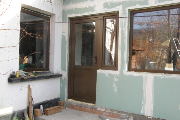

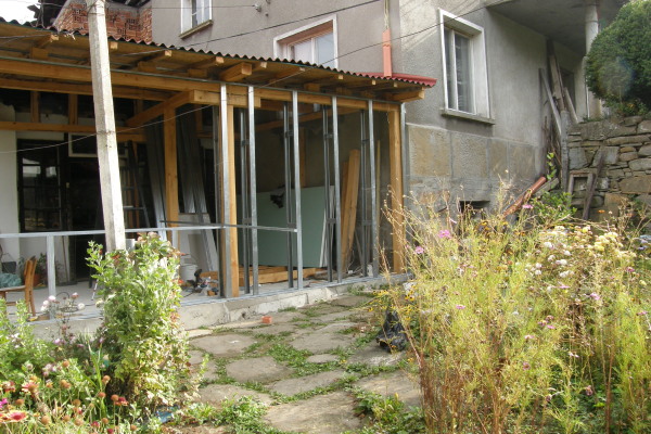

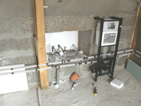

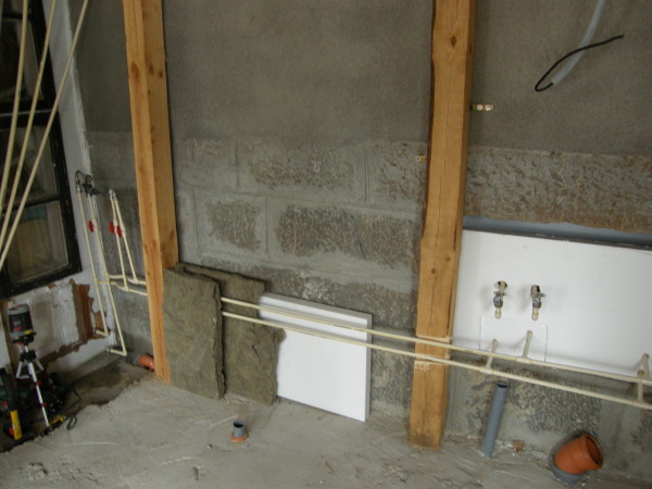

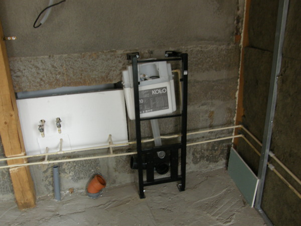

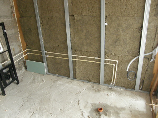

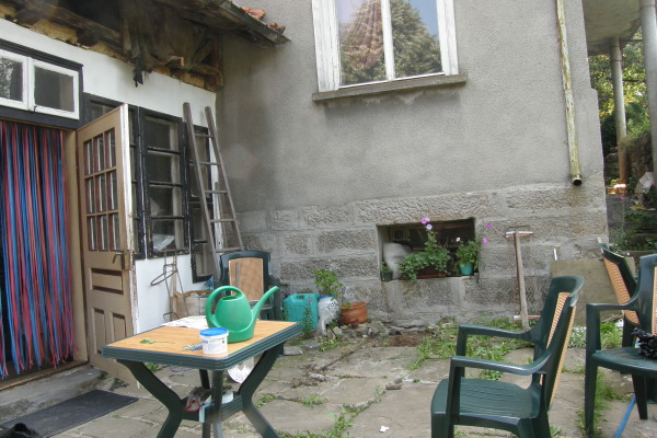

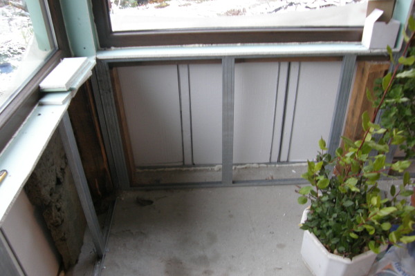

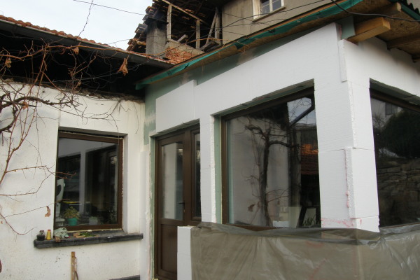

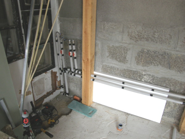

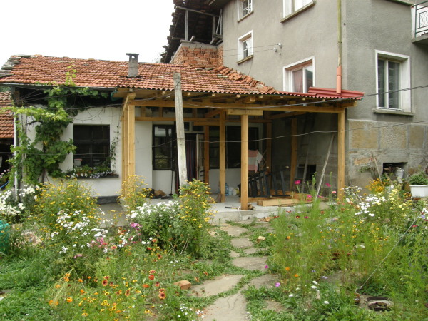

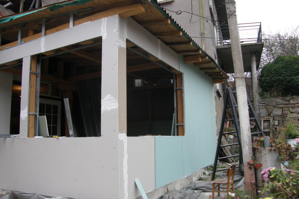

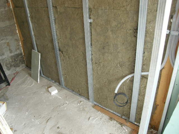

Ето малко снимки и от моя проект започнат през 2008 и с пусков срок 20...... Това би трябвало да представлява баня и малко предверие. Имаики в предвид че никога до сега не съм се занимавал с каквато и да е строителна или друга деиност съм сигурен че ще откриете много грешки и ще се радвам ако бъдете критични това ще ми е само от полза. Вкраина сметка това е постигнато и с много от съветите и статиите във форума.
в началота

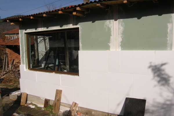

и последно за сега
jimmy_bar - специалист
мда добре се е получило,само не схващам защо на места има влагоустойчив картон а на други не,а и си мисля 4е можеше да намалиш дебелината на стените,и да не скриваш дървените колони,а да ги подчертаеш,така щеше и да спестиш и от профили (само uw и cw,а не ud и cd), а и изолацията ще е по ефективна.Смятам че така ще се свлече надолу с течение на времето.Надяввам се носиш на критики,все пак затова е сайта :)
sspoko - специалист
ГК е два слоя първо обикновен 9мм и върху него влагоустоичив 12,5мм просто на снимките не е сложен влагоустоичивия на всякъде. Колкото до дебелината на стените първоначалния замисъл не беше такъв но като сложих колоните /беше края на юли се наложи за около дво месеца да спра работа/ се оказа че някои се бяха малко усукали други изметнали и за това предпочетох стената да е по дебела за да има възможност ако това продължи изолацията да го поеме и да не напука стената.
Time2Burn - специалист
Екстра е бе, само дето 9мм картон в случая е излишен, а и щом имаш и изолация върху картона можеше и да не слааш влагоустойчив. Ама в3ече е готово и на мене ми харесва... От пръдня боя си направил... евала!
vidrata - специален-специалист
Добре е бре кво не му хареса.И на мен ми се струва излишен 9 мм-я кашон ама иначе си е ок.
Е пускай още снимки все ще намерим кусури тук ни бива много по тая част :lol: .
според мен е огромна грешка да де пражи жъншна стена макар и с изолация от гипкс картон поради простата причина , че самиъат влагоустойчив гипс картон е 50 % жлагоустойчивост т.е. макар и изолиран с изолация пак 6те мухляса и 6те ти създаде проблеми за напред. Точно затова когато правиш нещо такова гората са измислили АКВАПАНЕЛА. а файда от GKI (зелен карон) на външна стена нема
. Компромисниъа вариант е гипсфазер но не и картон
