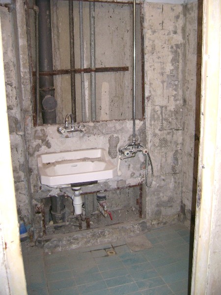

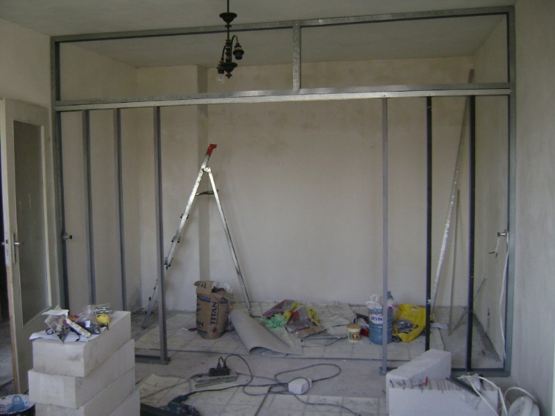

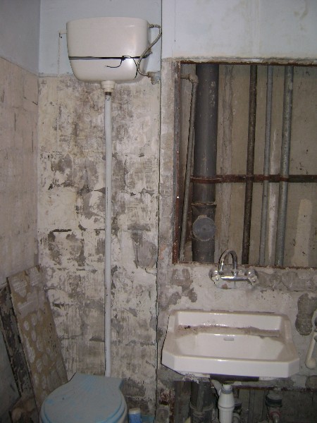

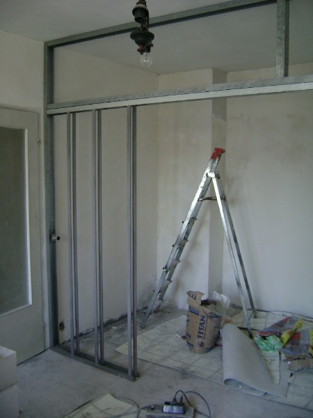

Здравейте съфорумчки и съфорумци.Преди около месец и половина свърши и нашият ремонт и покрай довършителните работи все не остава време да пратя някоя снимка.А и доста време ми отне докато ги умаля тия снимчици ,та да мога да ги кача.Апартамента беше гарсониера,но го преустроихме на двустаен.Хола го преградихме с гипскартон - за спалнята с плъзгащи врати а кухнята е на терасата.Ако имате въпроси - насреща съм.

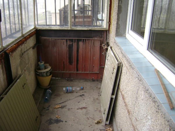

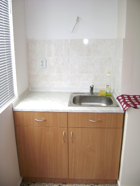

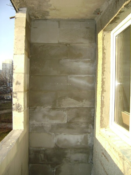

А това е кухнята.

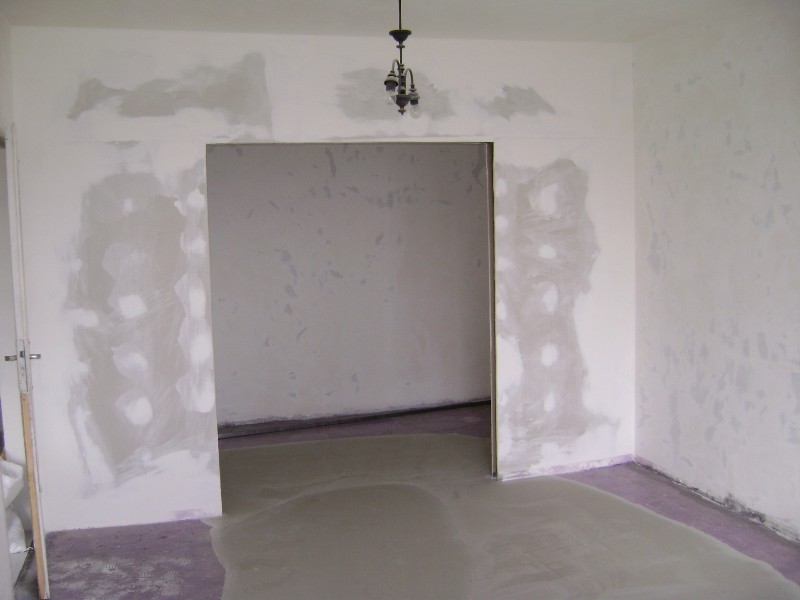

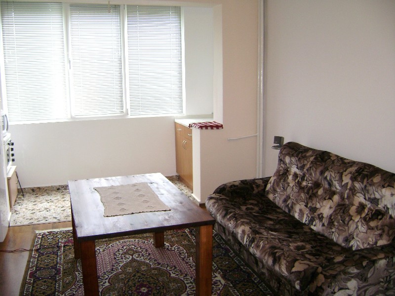

Lans Link - специалист

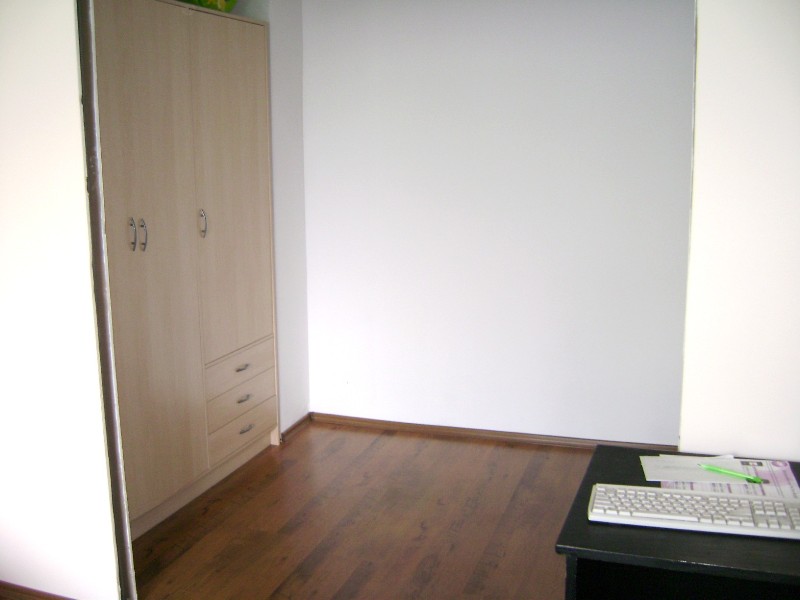

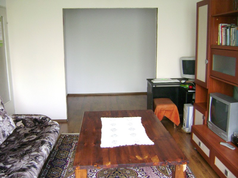

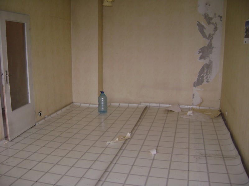

А това е хола и спалнята - все още без легло.

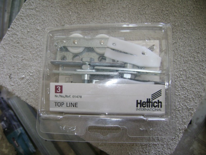

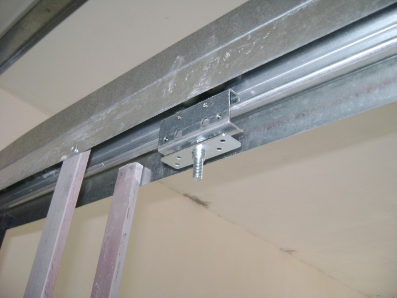

А това е механизма за плъзгащите врати .Купих го от Практикер.Мисля ,че беше 35 лв. + още 25/не съм сигурен/ за лайсната.

Rumen Iankov - специалист

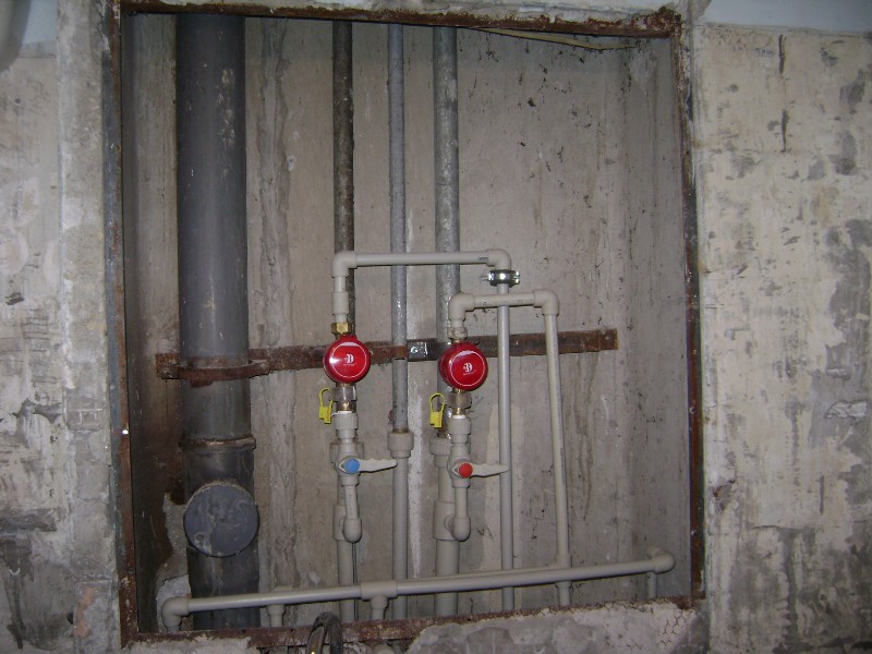

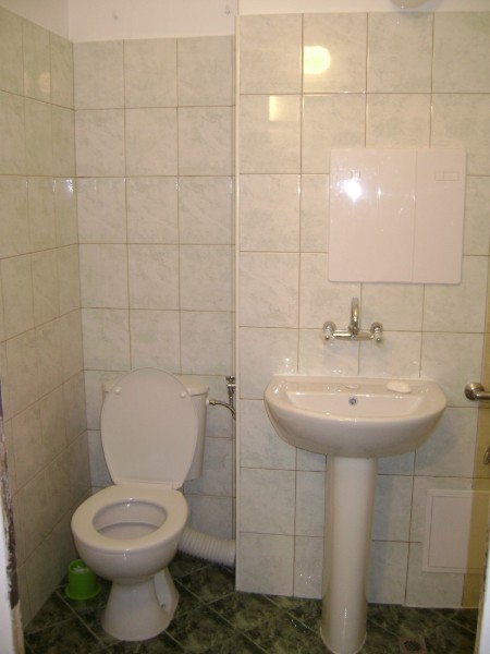

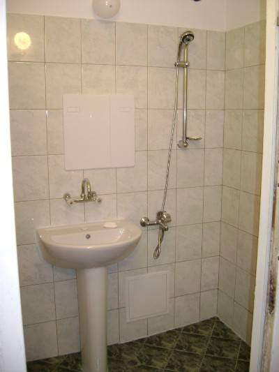

Всичко е станало много добре.Само имам един въпрос за какво служи ревизионната вратичка отдолу под душа в банята.
Здравей Румен Янков,
Забравих да спомена.Горният отвор е за водомерите.По-голям е понеже си смених щранговете до моя етаж и после нагоре ако искат да ги сменят да не ми разбиват плочките.А долният отвор е за филтъра за водата.Сложих си филтър за пречистване на водата - твърди частици,хлор,ръжда...,но имаше място само за един,така,че сложих само за студената.
Мерси за бързия отговор.Със здраве да си ползваш обновения апартамент.
