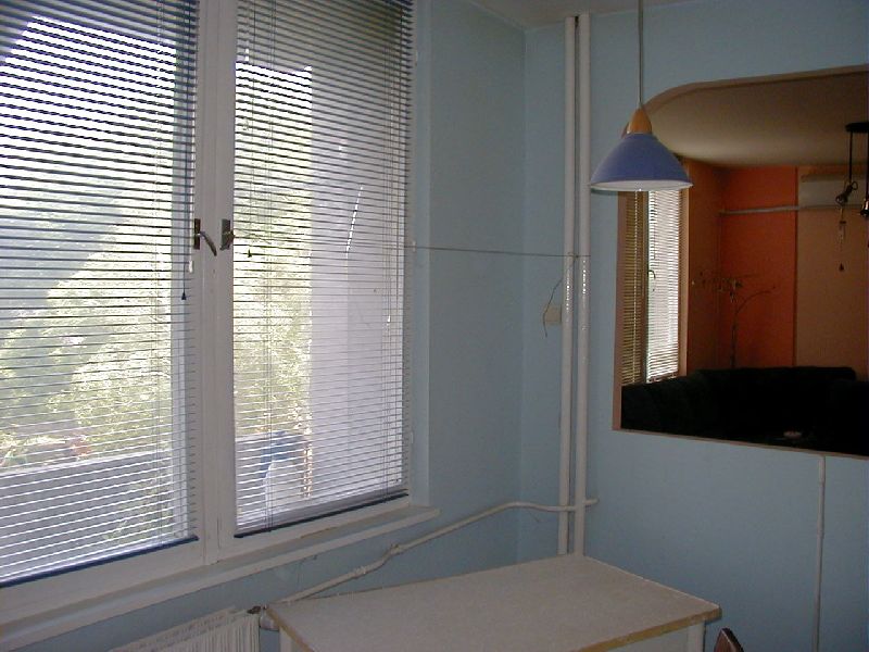

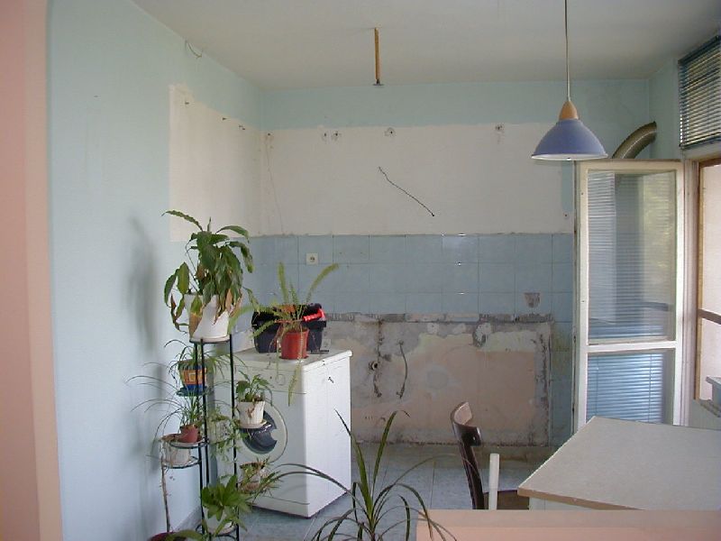

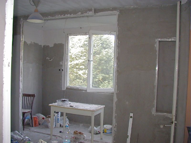

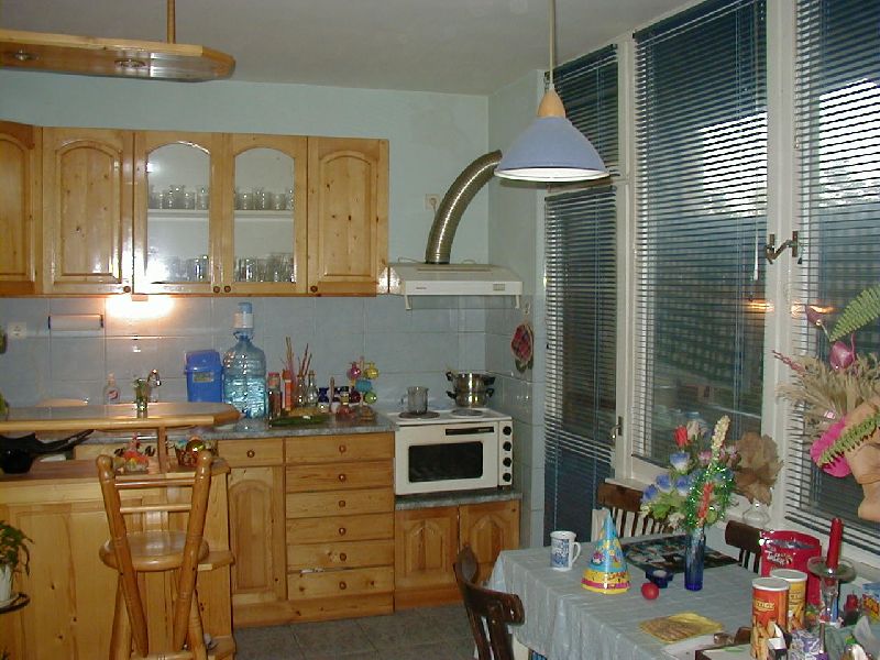

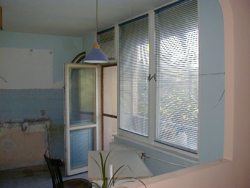

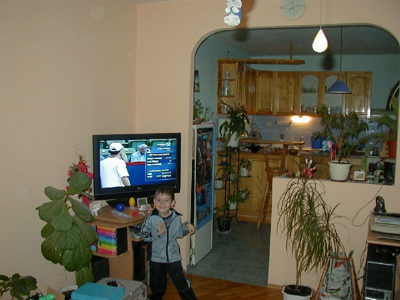

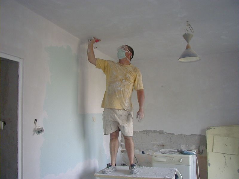

смятам да изградя стена между всекидневната и кухнята , но детската да е по- малка от сегашната всекидневна, т. е стената ще е на две трети от прозореца на всекидневната, а кухнята ще бъде на балкона, като съм замислил отляво да е мивката, отдясно - печката а под прозореца да е работния плот с щкафове отдолу под плота и отгоре в лявата и дясната част на терасата. имам и триизмерни собствени проекти, но за съжаление хлебарките е...ха мама.а на скенера и не мога да ги сканирам да ги видите.

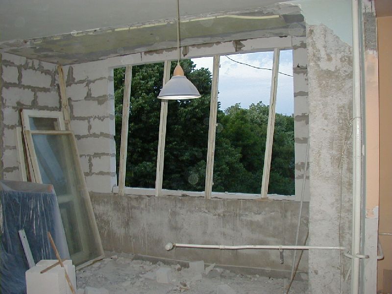

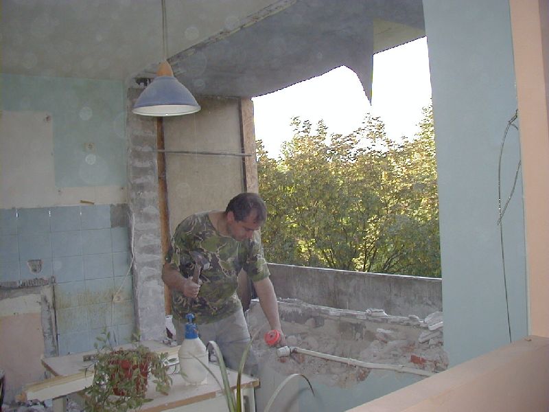

продължавам с ремонта. ако някой има коментар или мнение или въпрос- моля да пише. а сега както казваше АЛФ: това съм аз -разпалвам скарата, а на следващата снимка фургона вече е в пламъци
pavkatay - майстор

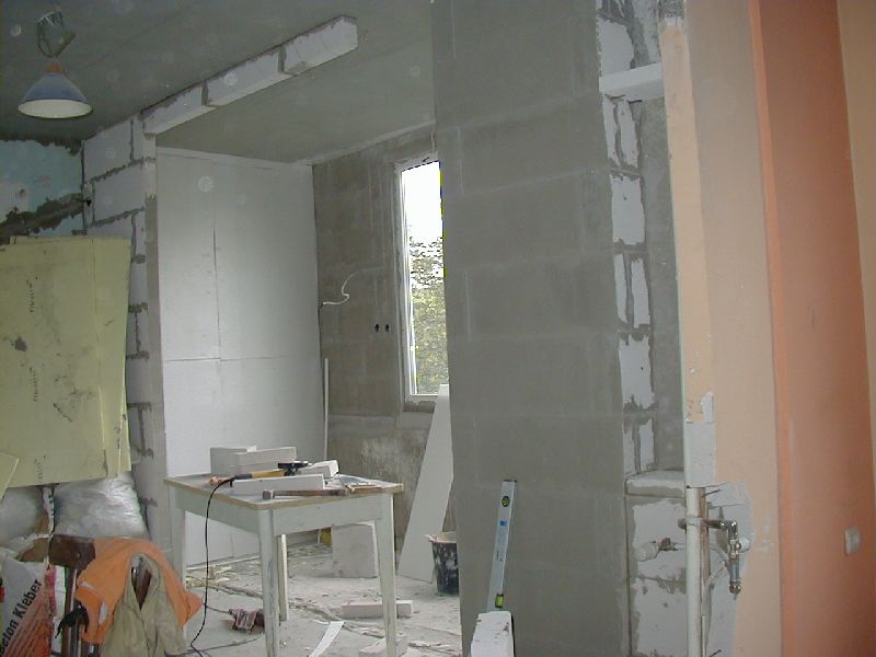

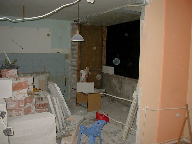

а сега вече съм приключил с разрушенията и започвам да творя
pavkatay - майстор
има развитие
зидарията продължава

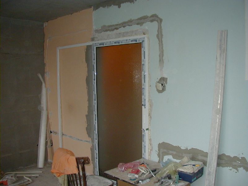

имаме дограма :)

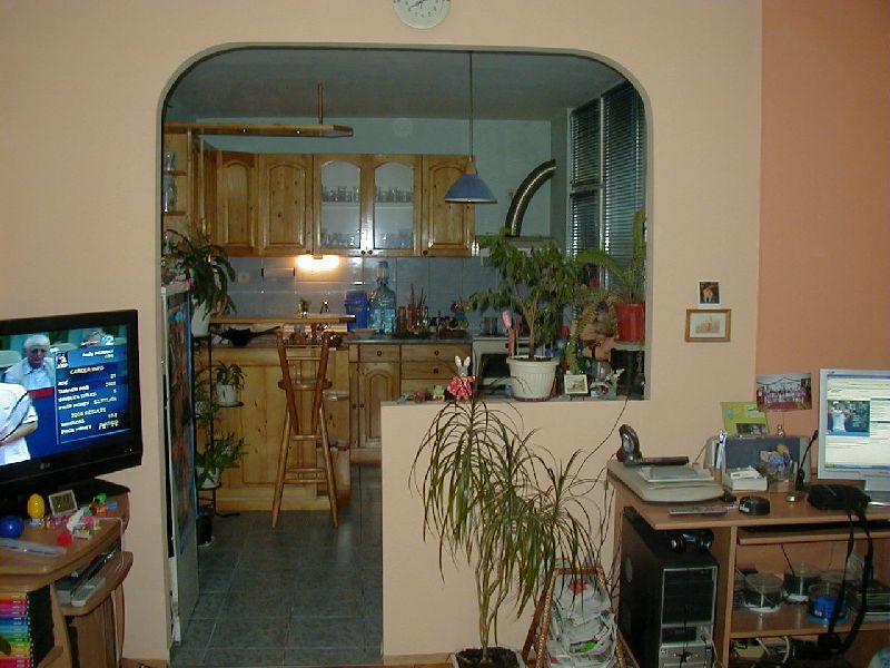

оформям кухненския бокс
декоративни елементи
имаме врата

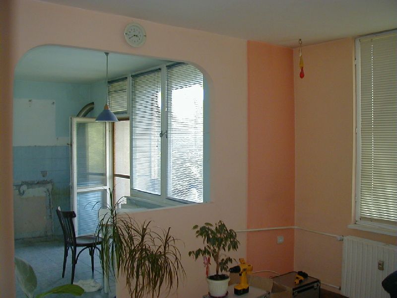

pavkatay - майстор
продължение

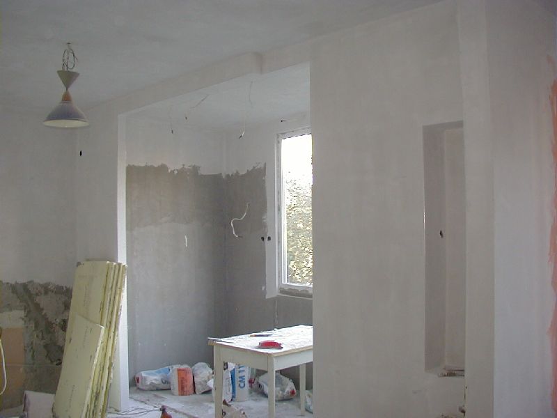

грубо е оформено
шкурка след шпакловката
след шкурката
пак
pavkatay - майстор
някой неособено разсъдлив (но не глупав) е разработвал софтуера, защото снимките се предлагат в обратен ред от този на attachment-a :lol:

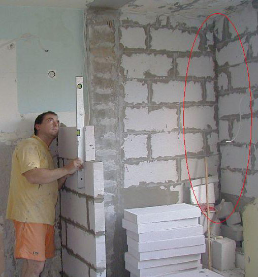

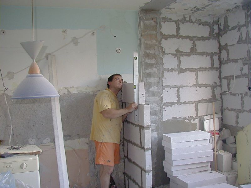

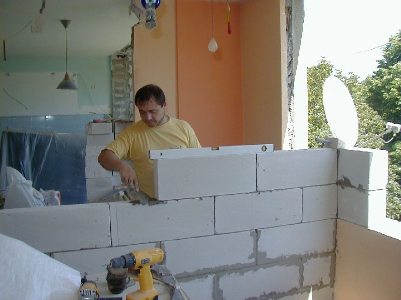

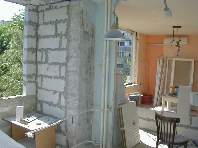

W123 - специалист
Меря,меря,пак меря и се радвам колко право съм го направил.
Но защо не си спомних че във форума все викат да се връзва итонга па аз не го направих?! :?
Е аре па ся косури :-D
pavkatay - майстор
там където си го оградил съм си играл да зарязвам всяка една тухла, вместо да изравня нивото. фактически итонга е вързан "на зъб". аз може да съм един прост авиоинженер , а не висококвалифициран строител, ама тези неща ги знам много преди да науча за вашия форум :-D. и декоративната стеничка, която"меря" също е вързана за старата стена с 9 арматури.
