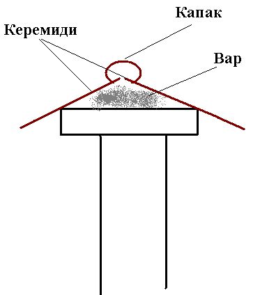

velsi - Почетен майстор
Аз бих направил една нова шапка от керемиди. Истински керамични керемиди, но по-широка от сегашната и с по-голям наклон. Ще стане доста по-красиво. Това дето го описваш е доста трудоемко и ще глътне много пари като за ограда.
prascho - майстор
От другата страна съседа е налепил камък та това с подрязването на ютонг-а е трудно реализуемо. Велси сподели по подробно идеята си. Сега като се замислих действително имам мрежа, лепилото дуо-контакт 6 торби по 12 лв са 72 лв и 28 метра водооткап по цени на марсил за бг профили са 82 лв. Общо 154 лв като ще трябва и хидроизолация. Имам стари керемиди от старата къща, но не знам дали ще паснат. Малко са неугледни. В този случай обаче наклона ще е изцяло към мен и ще пръска повече по стената. Ако трябва да се купуват нови керемиди... не знам дали ще е по - изгодно :? Широчината на шапката е 27 см на едната страна и 24 см на другата. Но все пак ще си мина стената с мрежа и дуо контакт. Евентуално ще икономисам парите за водооткап.
Всъщност шапката няма никакъв наклон :). Велси това ли имаш предвид? Ако е това, то трябва да се говори с комшията дали е съгласен и да му кажа от мен керемидите от него капаците :-D .
