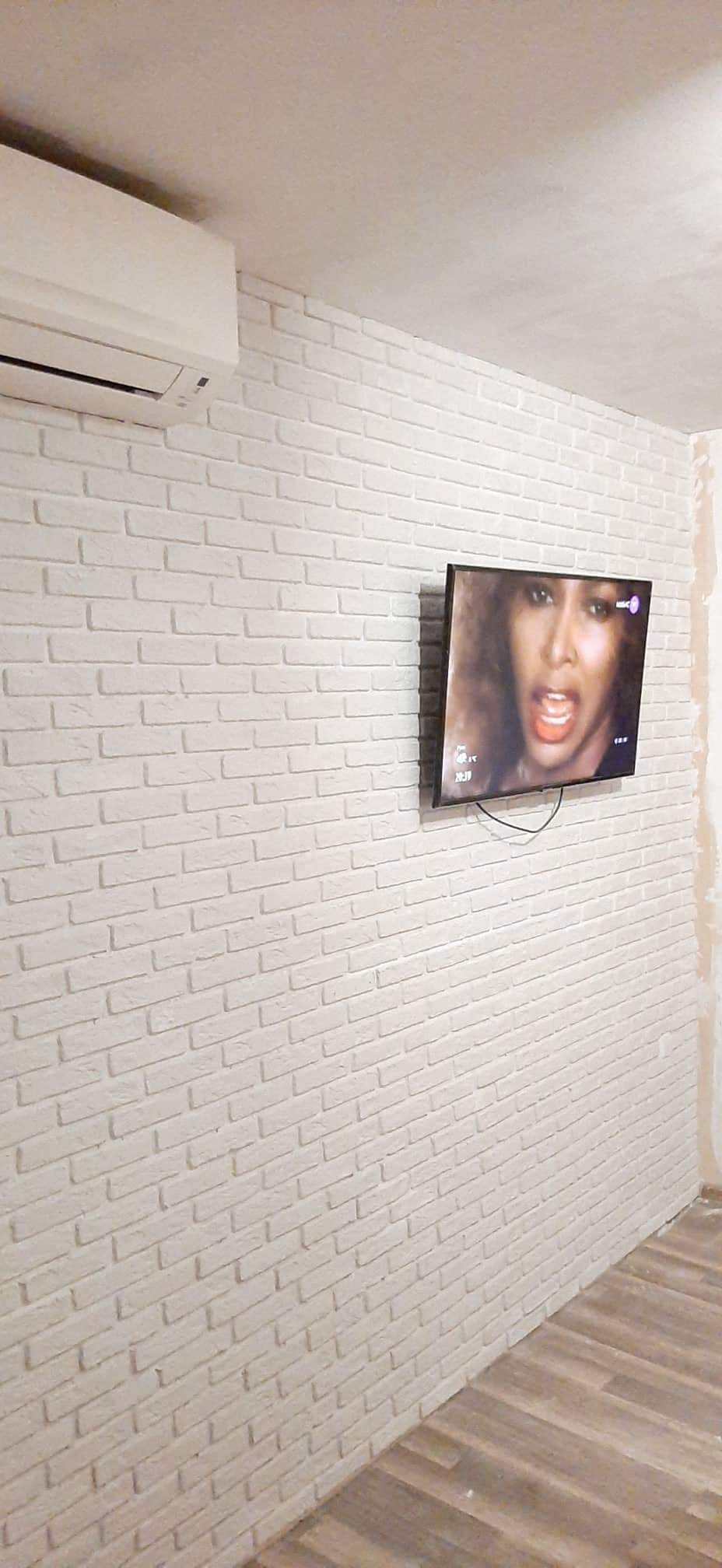

Здравейте.
Наскоро сложих декоративни тухлички на една от стените в хола. За момента съм планирал да сложа на цялата стая (без тази стена) стиропорови ъгли на тавана, а на земята ще си бъдат PVC первази. За горния ъгъл на стената от снимата съм планирал една лед лента, която да свети към тухлите, но долния ме тревожи. За съжаление на него няма как да сложа PVC перваз, защото става адски грозно, а не го помислих в началото. Бих се радвал, ако някой да сподели мнение и идея :)

Снимката не се зарежда, така че остава да гадаем какъв е подът. PVC первази --> значи ламинат?
Дървен перваз с подходящ профил не става ли? Лакирай/боядисай в нюанс по желание и го залепи с акрилен уплътнител към стената. Ако останат фуги между него и неравните "тухлички", запълни пак със същия уплътнител и като изсъхне го боядисай в цвета на перваза или на стената. Току виж решиш да сложиш дървени первази и по другите стени.

Съжалявам.
Опитвам се да кача снимката отново, за да стане ясно:
