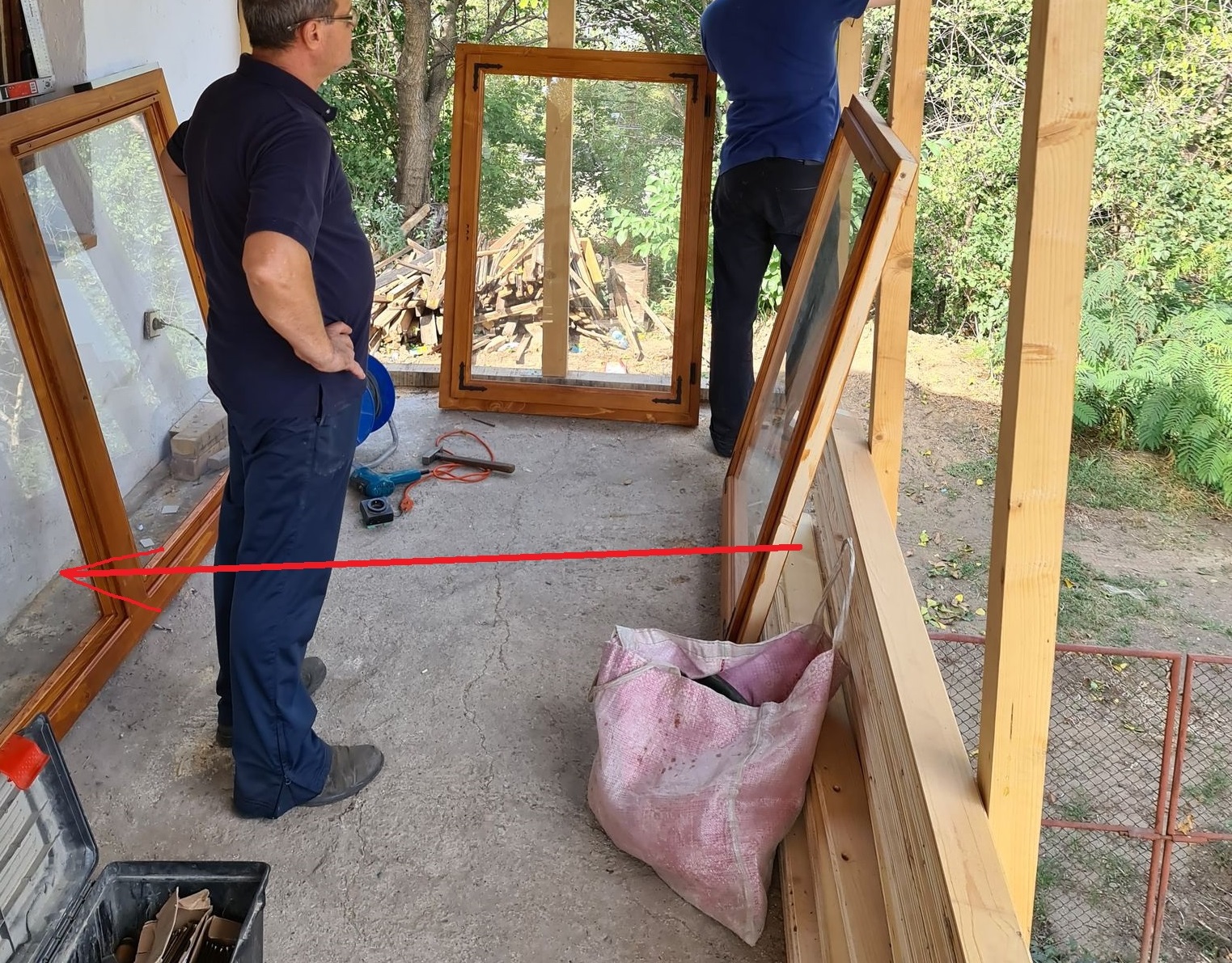

Колко голяма е денивелацията?
Какво ще е крайното подово покритие?

пон окт 05, 2020 6:52 pmn_a написа: Колко голяма е денивелацията?Мисля, че е над 15 сантиметра, крайното покритие може да е ламинат, но проблемът е, че там където е денивелацията, плочата е започнала да увисва, не ми се иска да го пълня с бетон или нещо тежко, търся алтернативно решение, за да е максимално леко на плочата, за финал ще му сложа самонивелираща настилка.

пон окт 05, 2020 6:56 pmVasilVasilev написа:Щом ще е ламинат е много лесно. Нивелирате гредички, над тях OSB дебело и върху него ламината. Между гредите ватапон окт 05, 2020 6:52 pmn_a написа: Колко голяма е денивелацията?Мисля, че е над 15 сантиметра, крайното покритие може да е ламинат, но проблемът е, че там където е денивелацията, плочата е започнала да увисва, не ми се иска да го пълня с бетон или нещо тежко, търся алтернативно решение, за да е максимално леко на плочата, за финал ще му сложа самонивелираща настилка.

Ето един лек вариант по който съм направил 100кв.м под с денивелация до 12см.
1.Докарваш едно ниво с различни замазки: където е тънко-под 1см лепило за плочки/цимет и пясък или нещо друго. Там където става по-дебело правиш полистиролбетон- цимент 1част и 2-3 части полистиролени топчета, може и малко пясък да добавиш (работи по усет).
2. Вземаш подов XPS с дебелина колкото е нужно до ниво минус 5мм.
3. Лепиш с лепило за плочки на гребен. Ползваш мастар и нивел, за да докараш идеално равна повърхност.
4. Полагаш ламината доректно върху XPS.
Успех!
