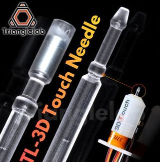

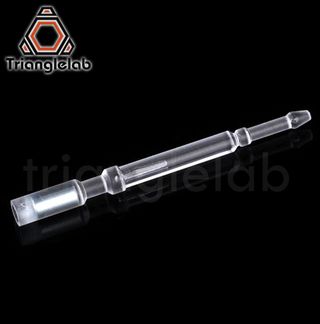

Здравей Sir,
Радвам се да те чуя и в тази тема и се надявам да си в добро здраве в тези времена.
Питаш как " постигат такава прецизност при контакт".
Ами никак. Контакт няма.
Грубо казано - Соленоида /електро магнита/ служи само да прибира и отпуска щока.
В горната част на щока има един постоянен магнит / метално ядро/ за соленоида. Интересен е
магнита който при своето движение нагоре задейства и датчика.
Две интегрални схеми за управление на соленоида и датчика.
Ако действително имаш интерес в момента на AliExpress има срещу 20-22 лева, с доставка за 14-28 дни.
Ето едно познавателно видео и някои линкове и снимки.
https://aliexpress.ru/item/32949450525. ... hweb201603_
Поздрави

Понякога ми се налага да опипам повърхнина и за целта ползвам механична самоделна сонда (touch probe), но винаги надавам ухо за нещо по-различно като принцип и устройство. Когато е метал, там става лесно чрез пряк електрически контакт, но неметални повърхнини искат опипвач.
Благодаря за видеото, светнах се как работи това нещо. Той соленоидът само избутва иглата, а движението на механиката я връща до точката на задействане на сензора. Синът ми преди няколко дена се сдоби с 3Д китайски принтер, даже не знам каква марка и има ли такава. Само на снимка го видях. Но нищо чудно да се закрастя и на тази тема. :)
STEPER - специалист
Здравей,
Не знам дали това ще ти свърши работа.BL TOUCH е наименованието на оригинала
а 3D TOUCH на клонинга.Но това не е оня TOUCH /опипвач/ при CNC техниката
който в непрекъснат режим опипва повърхнината пък било тя плоска,конусна,цилиндър
отвор и т.н.
Тези сензори работят в кординатен точков режим зададен от фърмуера
Това са режимите при които се използва - / Не искам да ги превеждам за да не те объркам :) /
